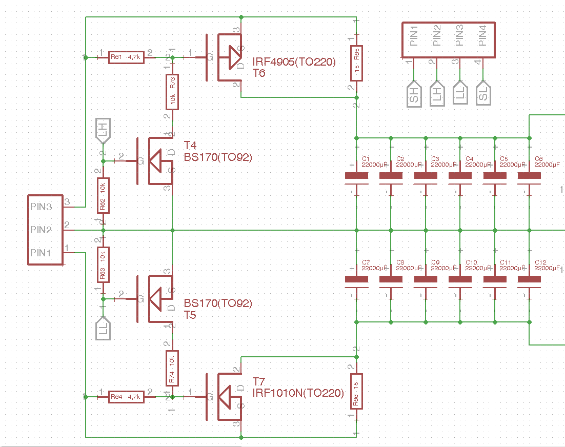

Hallo zusammen, ich bin gerade dabei, für meinen Verstärker die Spannungsversorgung (+-42V) zu bauen. Da ich eine recht große Elkobank dranhänge habe, muss ich diese strombegrenzt aufladen, da sonst die Sicherung fliegt (ist Fakt, bitte nicht hinterfragen) Nun habe ich mir eine Schaltung überlegt die das tun soll. Meine Frage ist nun: Von dem 3poligen Stecker links gehen +42V (oben), GND (Mitte) und -42V (unten) aus. Der N-MOSFET T5: Durch diesen MOSFET würde ja ein negativer D-S-Strom fließen richtig? Geht das überhaupt oder lässt der MOSFET das nicht zu? Grund, warum es ein N-MOSFET sein soll: Ich steuere die MOSFETs mit einem µC an, der keine negativen Spannungen liefern kann. Grüße Leopold
Ich würde das auf der Primärseite angehen, zB: https://www.elv.de/einschaltstrombegrenzer-esb1.html?refid=SEM_30003&gclid=EAIaIQobChMI1qjb8e2S2wIVAV8ZCh3ruA81EAQYASABEgK8Y_D_BwE
An sich keine schlechte Idee, eine Einschaltstrombegrenzung habe ich schon selbst reingebaut, allerdings will ich diese nicht so sehr belasten. Deshalb zu meiner Schaltung: Würde das so gehen?

Leopold N. schrieb: > Geht das überhaupt Nö. T5 ist verkehrtrum. Zeichne dir mal die parasitären Substratdioden ein, dann siehst du es sofort. Leopold N. schrieb: > Ich steuere die MOSFETs mit > einem µC an, der keine negativen Spannungen liefern kann. Dann verwende einen Operationsverstärker. Der kann das. Alternativ muss man Transistoren nicht unbedingt in Emitterschaltung betreiben, sondern man kann auch die Basis an Masse legen und mit Strom am Emitter steuern. Dann hat man zwar keine Stromverstärkung, aber doch eine hohe Spannungsverstärkung und vor allem sind dann Eingang und Ausgang in Phase. Deine Schaltung hat aber auch noch andere Macken, und ich frage mich oft, weshalb junge Leute mit minimalsten Kenntnissen gleich so dicke Bretter bohren wollen. Das kann eigentlich nur schief gehen.
#5428151
Du musst die maximale G-S Spannung der Transistoren beachten. Hier sind 10-20V typisch. Mit Optokopplern zwischen yC und Transistoren wird die Schaltung einfacher und robuster. Ich würde allerdings einfach ein Relais mit analoger Einschaltverzögerung verwenden.
nachtmix schrieb: > Nö. > T5 ist verkehrtrum. Zeichne dir mal die parasitären Substratdioden ein, > dann siehst du es sofort. Ich habe diesen MOSFET so eingezeichnet, weil ich ihn mit +5V durchschalten möchte. Würde ich ihn andersherum einbauen, so wird das mit der G-S-Spannung zum Problem. nachtmix schrieb: > Deine Schaltung hat aber auch noch andere Macken, und ich frage mich > oft, weshalb junge Leute mit minimalsten Kenntnissen gleich so dicke > Bretter bohren wollen. > Das kann eigentlich nur schief gehen. Wäre nett, wenn Du mir diese Macken kurz beschreiben könntest. Ob meine Kenntnisse minimal sind oder nicht, sei nun mal so dahingestellt, tatsächlich aber wage ich zu bezweifeln, dass Du über meine Kenntnisse eine verlässlichen Aussage treffen kannst. Grüße Leopold

Für mich stellt sich die Frage, ob es überhaupt erschwingliche PowerMOSFETs gibt, die eine leere Elkobank auf 45V aufladen können ohne auseinander zu fliegen. Mit einem Serienwiderstand sicher kein Problem, aber ohne diesen?
Mark S. schrieb: > Für mich stellt sich die Frage, ob es überhaupt erschwingliche > PowerMOSFETs gibt, die eine leere Elkobank auf 45V aufladen können ohne > auseinander zu fliegen. Soweit ich das sehe, sollen die Widerstände dies übernehmen, diese dann mit den Fets gebrückt werden.....?!
Mark S. schrieb: > Für mich stellt sich die Frage, ob es überhaupt erschwingliche > PowerMOSFETs gibt, die eine leere Elkobank auf 45V aufladen können ohne > auseinander zu fliegen. > Mit einem Serienwiderstand sicher kein Problem, aber ohne diesen? Ich lade die ersten Sekunden über den 15 Ohm Widerstand auf, danach erst schalte ich den MOSFET durch und überbrücke den 15 Ohm Widerstand damit. Relais kommen nicht infrage, Version 2.0 ist mir damit um die Ohren geflogen, weil die Relais (eins in der positiven Versorgung, eins in der negativen) nicht genau zeitgleich schalten und somit mein Verstärker dahinter nur eine Spannung sieht und sich verabschiedet (unter bombastischer Rauch- und Flammenentwicklung). Grüße Leopold

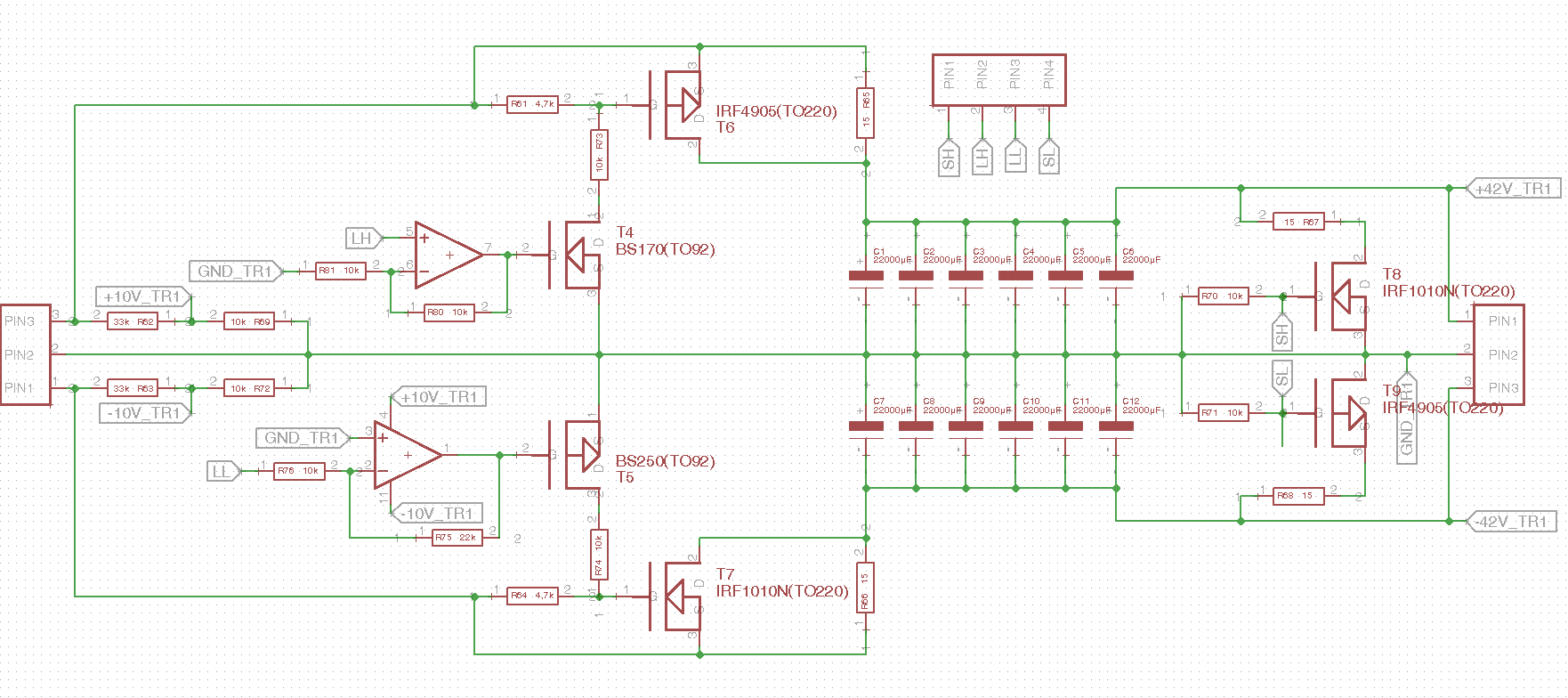

Hab den Schaltplan jetzt mal um einen OP erweitert... Passt das dann so, dass ich LH und LL mit 0V und +5V ansteuern kann? Grüße Leopold

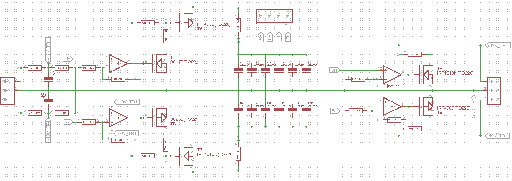

Hier nochmal etwas lesefreundlicher...

Ich würde trotzdem die Variante mit Optokoppler empfehlen. https://i.stack.imgur.com/O3TNn.png Q1 wird der Optokoppler, R1 neu berechnen und die Z-Diode sorgt für das Einhalten von max. VGS. Einfacher wird es kaum möglich sein.

Aber kann mir jetzt jemand bitte mal meine Frage beantworten: Funktioniert diese Schaltung? Hab se nochmal angehängt, damit ihr nicht suchen müsst :)

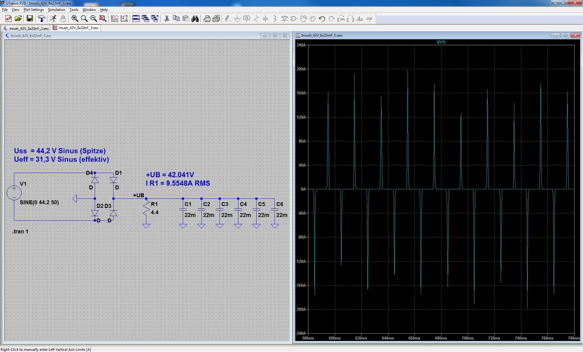

Leopold N. schrieb: > ich bin gerade dabei, für meinen Verstärker die Spannungsversorgung > (+-42V) zu bauen. > Da ich eine recht große Elkobank dranhänge habe, muss ich diese > strombegrenzt aufladen, da sonst die Sicherung fliegt (ist Fakt, bitte > nicht hinterfragen) > > Nun habe ich mir eine Schaltung überlegt die das tun soll. Ja, in diesem Fall sollte man zuvor überlegen und dann aber auch sicherheitshalber mal simulieren. Ich habe nur die positive Versorgungsspannung untersucht. Bei 800W, Dein Trafo, an 2x42V treten 9,5A Gleichstrom auf. 42V und 9,5A ergeben 4,4 Ohm Last. Bei dieser Kondensatorbank genügt dazu ein Sinus mit 44,2V Spitze. Das ergibt ein Sinus mit 31,3V Effektivwert. Bei 6 x 22mF und 4,4 Ohm Last hat die Gleichspannung Werte zwischen 41,75V und 42,6V. Der Brumm bei 800W Last ist also minimal. Beim idealen Trafo tritt in der ersten Halbwelle ein Ladestrom von 1,8KA auf. Aber dagegen unternimmst Du ja etwas. Nur die Kondensatorbank wird dann bei jeder Halbwelle mit einer Stromspitze von 200A geladen. Eine ideale Diode mit 0,7V Flussspannung hat dabei 10W Verlustleistung, wie gesagt: EINE. Wie machst Du das denn um die 42V zu erreichen? Ich habe wenigstens ideale Dioden gehabt. Ferner wirst Du nicht so leicht passende Power MOSFET finden. Die Spitzen betragen wirklich 200A. Das ist schon für einen Brückengleichrichter beachtlich. Die Power MOSFET, die man so kennt, z.B. für 300A schaffen den Strom nur beim schnellen Schalten. Linear eingesetzt brennen die durch. mfg Klaus
Wow erstmal danke, dass Du Dir so viel Mühe gemacht hast. Ich habe leider kein Simulationsprogramm bis jetzt, deshalb ist es beim theoretischen Überlegen geblieben. Klaus R. schrieb: > Eine > ideale Diode mit 0,7V Flussspannung hat dabei 10W Verlustleistung, wie > gesagt: EINE. > > Wie machst Du das denn um die 42V zu erreichen? Ich habe wenigstens > ideale Dioden gehabt. Nun, ich habe dafür einen Leistungsbrückengleichrichter, der bis 50A ausgelegt ist. Ehrlich gesagt habe ich mir noch nicht so Riesengedanken darüber gemacht, welche Ströme vom Gleichrichter in die Elkobank im Rahmen der Glättung fließen. Bisher hat es aber auch so funktioniert...(Habe die 800W Dauerverstärkerleistung aber auch noch nicht komplett ausgefahren..) Klaus R. schrieb: > Die Power MOSFET, die man so > kennt, z.B. für 300A schaffen den Strom nur beim schnellen Schalten. > Linear eingesetzt brennen die durch. Ich wollte die MOSFETs ja auch nicht linear betreiben. Die beiden Transistoren BS170 und BS250 (T4 und T5) sollen das Gate der dickeren MOSFETs auch so schnell wie möglich umladen. Ich habe die Schaltung schon aufgebaut und getestet (wie gesagt hat nur die positive Seite funktioniert) und da sind keine großartigen Verlustleistungen aufgetreten...der Gleichrichter ist auf Raumtemperatur geblieben (B140C50A auf Reichelt), der Trafo bleibt kalt, die Widerstände R65 und R66 werden handwarm und die Widerstände beim Entladen R67 und R68 ein wenig wärmer aber noch lange im Rahmen Sind übrigens 25W Leistungwiderstände... Deshalb mache ich mir darum erst im Volllastfall (800W) Gedanken. Nun aber zur Treiberschaltung: Ich werde mir mal LT Spice runterladen (sofern es kostenlos ist) und das mal simulieren. Dir aber nochmal vielen Dank für deine Mühe (war einer der wenigen brauchbaren Beiträge hier...) Grüße Leopold
Leopold N. schrieb: > Ich werde mir mal LT Spice runterladen (sofern es kostenlos ist) und das > mal simulieren. Es ist kostenlos. http://www.analog.com/en/design-center/design-tools-and-calculators/ltspice-simulator.html Hier ein sehr gutes Tutorial. Nimm das neueste für LTspice XVII. Bei G.Kraus als VII bezeichnet. http://www.gunthard-kraus.de/LTSwitcherCAD/index_LTSwitcherCAD.html mfg Klaus
Habs jetzt runtergeladen..wo gibt es denn eine Bibliothek mit Bauteilen für LT Spice? Hab ehrlich gesagt wenig Lust mir alles selbst anzulegen.

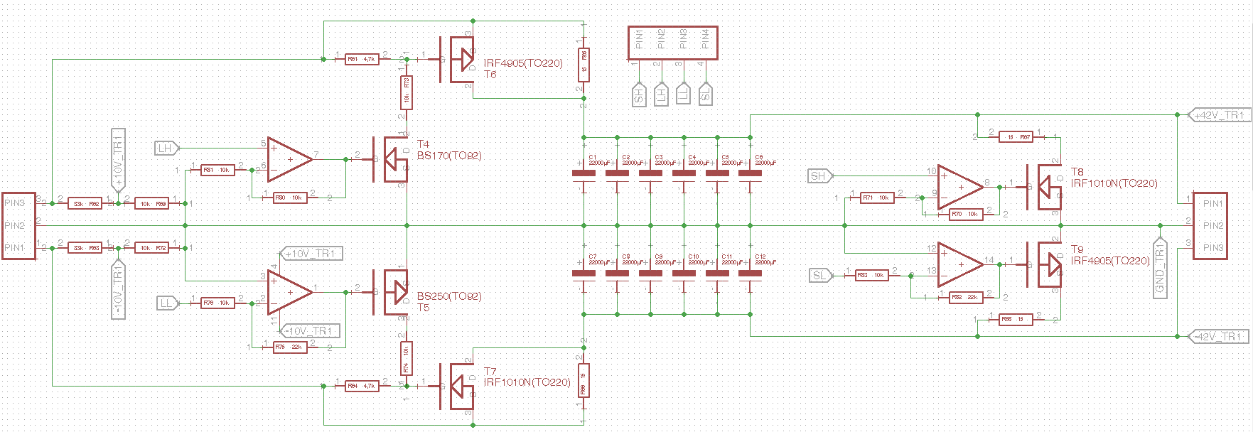

Hallo zusammen nochmal, an alle, die mir von dieser Schaltung abgeraten haben, weil.... sie funktioniert, und die MOSFETs werden nicht mal handwarm! Ich hatte nur noch einen Dreher drin bei T9 (hab D und S vertauscht), aber jetzt läuft die Platine. An alle, die sich Mühe gemacht haben, mir zu helfen --> vielen Dank, solche Leute braucht es. An alle anderen: einen schönen Feiertag noch Grüße Leopold

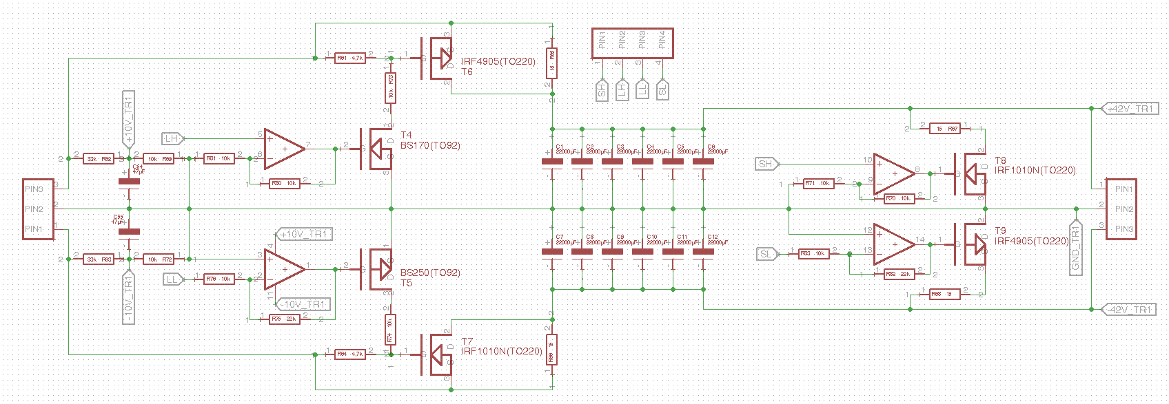

Leopold N. schrieb: > ... ist aber nicht der Schaltplan aus dem ersten Beitrag > sondern der vom 20.05.2018 20:03 Uhr Dann verlinke ihn hier doch oder, besser noch, stelle die korrigierte Version hier rein, damit nicht jeder, den das Endergebnis interessiert, hin- und zurück durch den halben Thread suchen muss.
Jo hier ist die aktuell laufende Version
