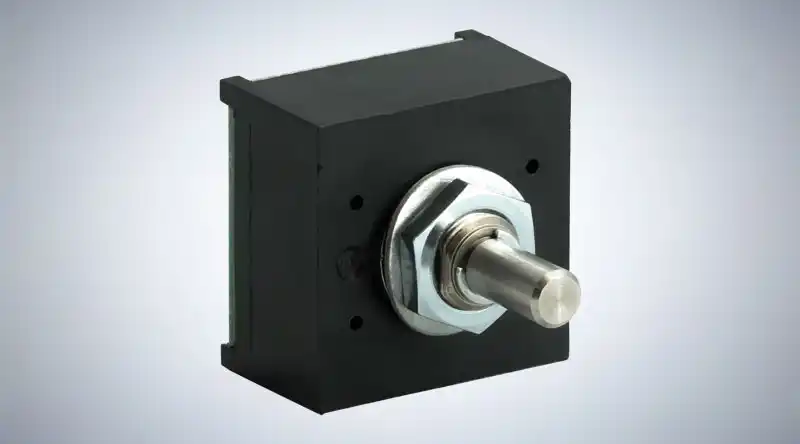

Guten Abend liebe Foristen,
der Drehimpulsgeber der CESI-Reihe von der Firma EBE hat es mir wirklich
sehr angetan. Das schöne an diesem Drehimpulsgeber sind die zusätzlichen
Ausgänge. Ein Ausgang der bei jeder Rastung einen Pegelwechsel generiert
und ein Ausgang der die Richtung angibt. Den kann man schön direkt in
die eigene Steuerung integrieren ohne eine zusätzliche Schaltung zur
Auswertung.
Allerdings stellt die Firma nur auf Anfrage her und dies bei einer
Mindestabnahmemenge von 30. Ich hatte nicht vor 3000€ zu zahlen.
Datenblatt:
http://www.ebe-gmbh.de/resources/EBE/Produkte/EBE_CESI_DE.pdf
Ich hoffe es gibt Alternativen. Weiß Jemand was? :)
LG Thomas

Gast #5430110
Da haben sich meine Vorredner wohl das Datenblatt nicht so richtig
angesehen. Unter Funktion ist zu lesen: "Elektronischer Dreh-Impulsgeber
mit magnetischer Rast."

#5430392
Was mir in dem Datenblatt fehlt, ist das Verhalten des
Drehrichtungsausgangs pin 4 bei Richtungswechsel. Der ist im
Impulsdiagramm nicht dargestellt.

Gast #5430877
Der Ausgnag 4 liefert bei Rechtsdrehung ein LOW und bleibt auch LOW wenn
keine Reaktion passiert. Geht auf HIGH bei Linksdrehung und bleibt auf
HIGH wenn keine Drehung erfolgt.

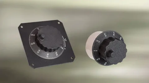

Ein anderer magnetisch gerasteter Drehgeber ist das von R&S entwickelte und patentierte VAR-Rad mit ausgezeichnetem Drehgefühl: Beitrag "Schwungrad-Drehknopf"
Hier sieht man es von hinten in Abbildung 29 und von vorne in Abbildung 32: http://www.bymm.de/documents/13/Reparaturbericht_CMS_V1_9.pdf
