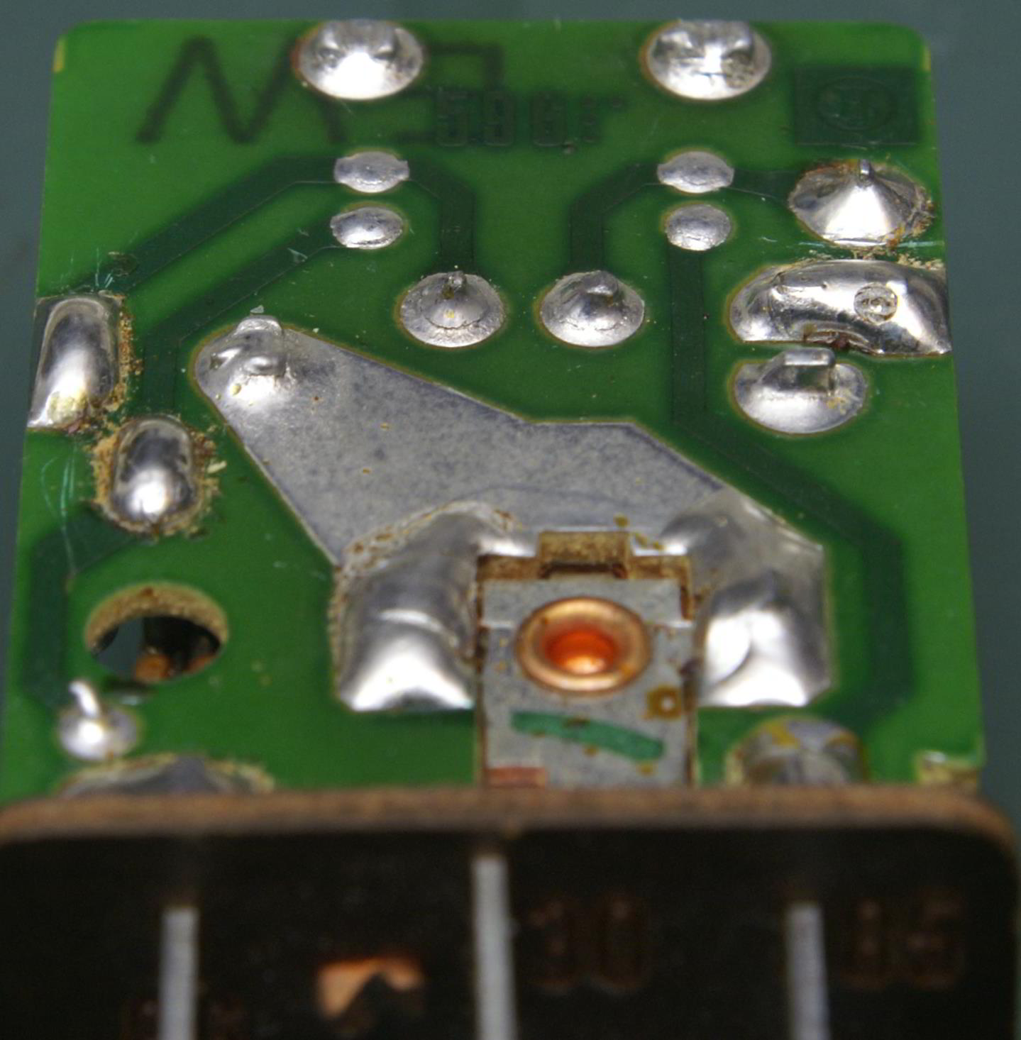

Hallo Jens,
Jens K. schrieb:
> Probleme mit Rauschen. Mit richtiger Beleuchtung meine ich
> Studiolampen/Softboxen, Reflektoren. Von Blitzgeräten rate ich ab. Die
Dieses Foto entstand mit Blitz.
Die Kamera wusste jedoch gar nicht, dass sie einen Blitz auslöst. :)
> sind zwar heller als billige Studiolampen, jedoch ist die Handhabe mit
> mehreren Blitzgeräten viel zu aufwändig und kompliziert. Mit
Ein Blitzgerät reicht.
> Studiolampen arbeitet man da angenehmer.
> Man kann auch sehr vieles selber basteln, gerade was Softboxen und
> Reflektoren betrifft.
z.B. eine Hohlkehle, aber die kommt hier nicht zum Einsatz, die muss man
ja aufbauen.
> Und die Kamera, egal welche, gehört immer auf ein Stativ.
Du hast ja Recht.
Dieses Foto entstand aber ohne Stativ.
Eine gleichmäßige Schärfe war hier aber nicht nötig.
Hier ging es darum, etwas bestimmtes möglichst scharf zu zeigen.
Die Ausrüstung: Spiegelreflexkamera Konica Minolta Dynax 7D,
Standardzoomobjektiv und Stabblitzgerät (keine Schnittstelle zur Kamera,
nur Auslösung!)
wichtigstes Hilfsmittel: Zimmer!
Original date/time: 2011:10:13 21:08:13
Exposure time: 1/125
F-stop: 16.0
ISO speed: 400
Focal length: 70.0000
Focal length (35mm): 105
Flash: Not fired
Exposure mode: Manual
White balance: Auto
Orientation: Top-left
Light source: Unknown
Exposure bias: 0.0000
Metering mode: Center Weighted
Exposure program: Manual

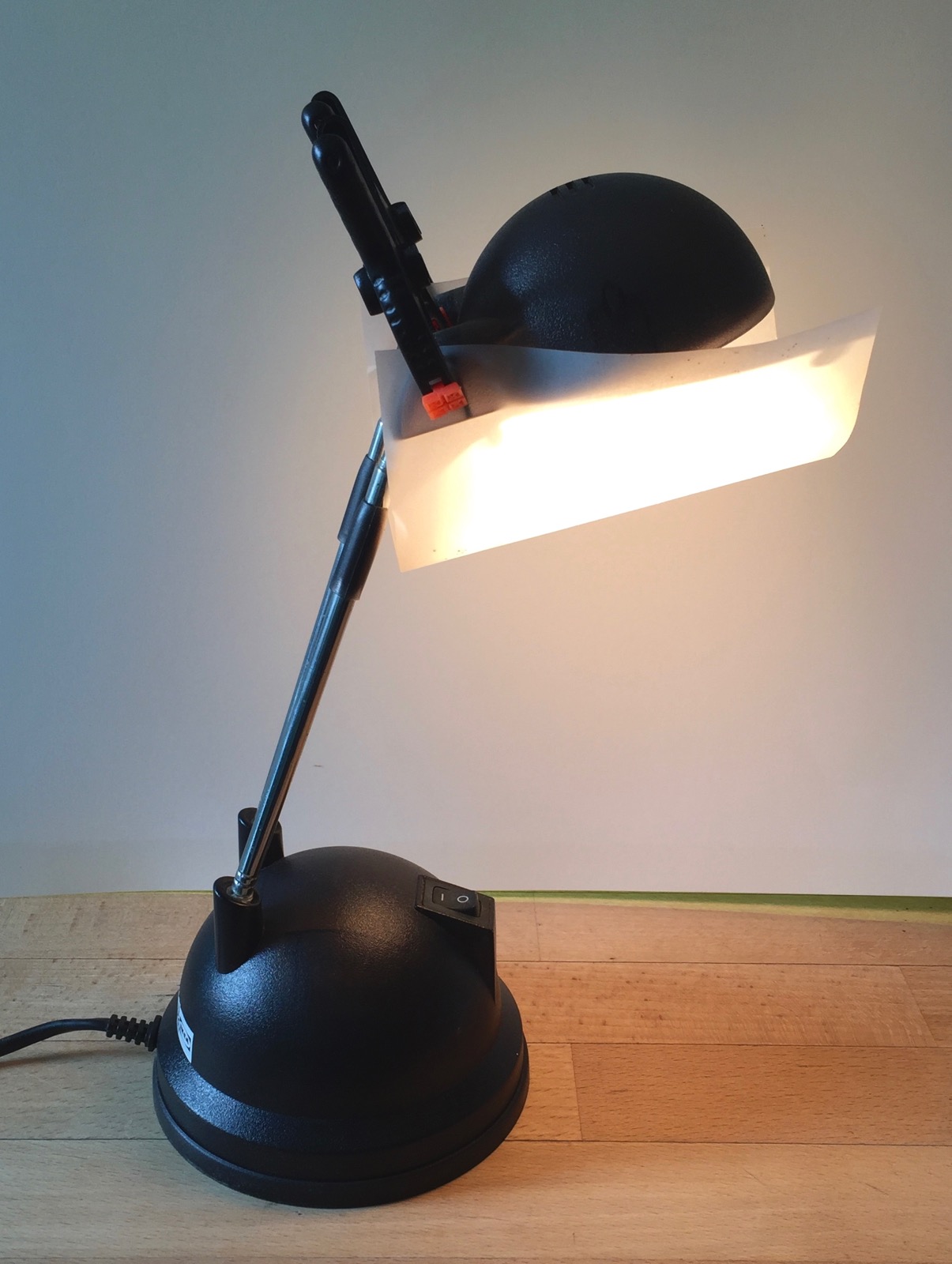

Bessere Smartphone Kamera oder Kompaktkamera reicht dicke aus.
Stativ ist zu empfehlen, vermeidet ein verwackeln, und bei Serien behält
man leichter den gleichen Bildausschnitt.
Dauerlicht ist einfacher zu handhaben als Blitz, weil man vor der
Aufnahme schon die Ausleuchtung und Schattenwurf erkennen kann.
Licht geht auch ganz einfach, da braucht es nicht gleich Studiolampen,
Softboxen usw. Ich verwende zwei einfache Schreibtischlampen vom
schwedischen Möbelhaus, bestückt mit 3 W LED Lampen. Damit das Licht
„weicher“ wird, habe ich mit Klemmen noch Transparentpapier (tut auch ne
Butterbrottüte) davor gespannt. Konstruktion siehe Foto 2.

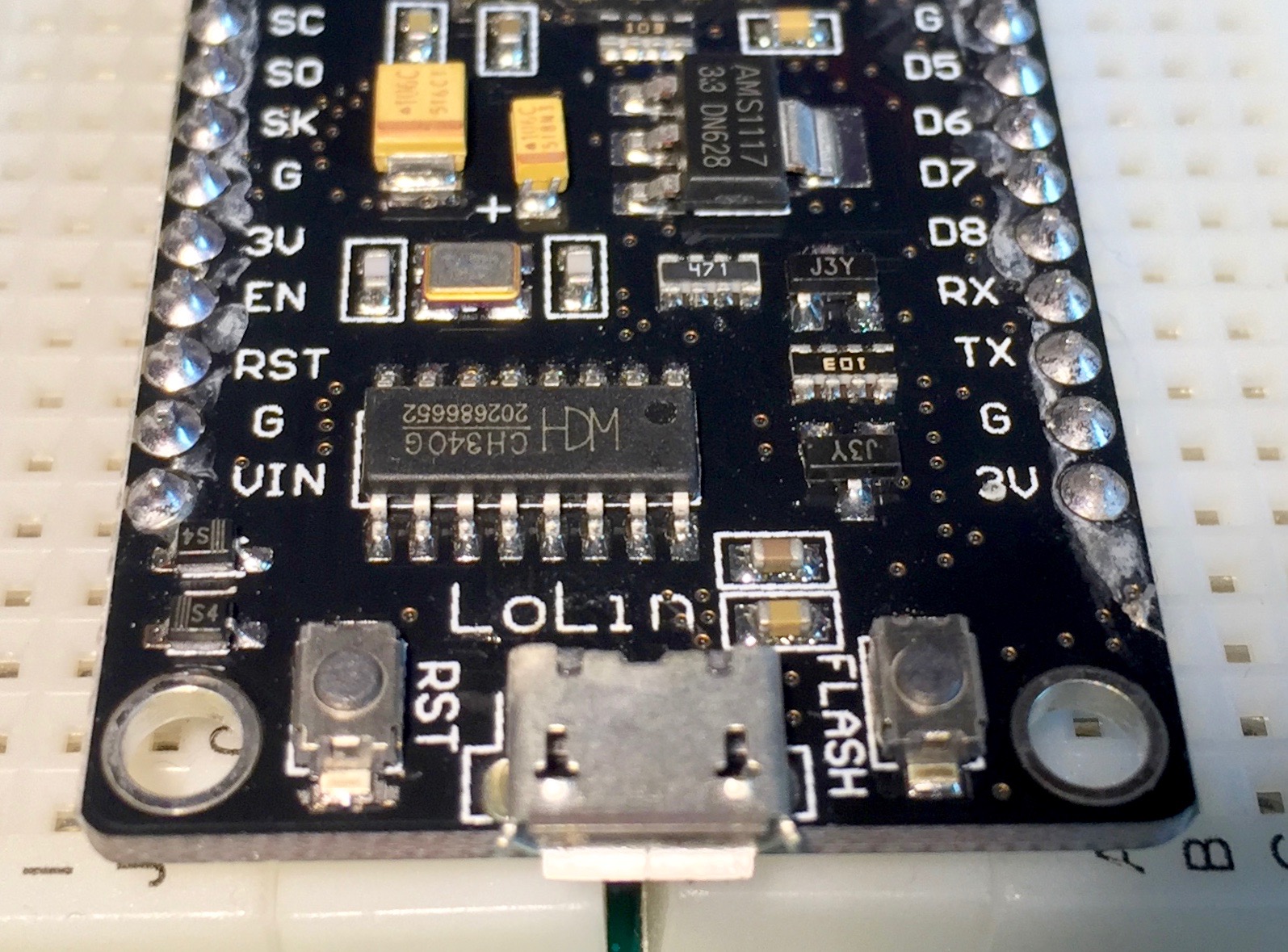

Die Aufnahme des Boards habe ich mit meinem iPhone 6 gerade auf die
schnelle frei Hand gemacht:
Exposure time: 1/33
F-stop: 2.2
ISO speed: 50
Focal length: 4.15 mm
Flash: Not fired
Exposure mode: Auto
White balance: Auto
von Richard B. (r71)
Sieht auch so (schlecht) aus :/
von Alex G. (dragongamer)
Richard B. schrieb:
Quatsch.
Wenn alle Produktbilder bei Ebay so gut wären, wäre ich sehr froh...

Hallo Gerd,
Gerd E. schrieb:
> Nicht nötig. Du kannst einfach mit der Blendenzahl hochgehen, dadurch
> erhöht sich automatisch die Tiefenschärfe. Natürlich verlängert sich
> dadurch bei gleichbleibender Beleuchtung die Belichtungszeit, es ist
> also ein Stativ zu empfehlen.
Genauso ist mein obenstehendes Bild vom Relais entstanden.
Ziel war die Dokumentation der Mikrorisse in den Kegeln des Lötzinns.
Ich schließe einfach mein uraltes analoges, computerfreies
Stabblitzgerät, das ich für hohe Blitzfolgefrequenzen bei
Maximalleistung mit einem Bleiakku getunt habe, der die Rundzellenakkus
ersetzt, an die X-Buchse meiner Digitalkamera an.
Die Kamera braucht für Blitzaufnahmen Blende 1/125.
Standardmäßig brauche ich bei ISO 100 Blende 11 oder 13.
Hier sollte es noch etwas mehr Tiefenschärfe sein, also Blende rauf auf
16 und Empfindlichkeit auf ISO 400 erhöht.
Im kleinen Schlafzimmer blitze ich gegen die weiße Decke und nutze die
Decken- und Wandreflektion.
Auf das Stativ kann ich bei 1/125 und optischer Stabilisierung
verzichten, das ist bequem.
Damit können auch größere Objekte gleichmäßig ausgeleuchtet werden.
