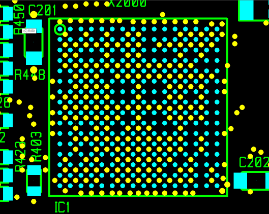

Hochpinnige IC's mit feinen Pins?! Das wird mit vorgegebenen minimalen Zeitumfang bei Anfängern höchstwahrscheinlich nichts werden. Schaut mal ob ihr fertige Adapterleiterplatten nur für einzelne ICs bekommt! Die könntet ihr so einzeln notfalls auch an einen Bestücker geben (empfehlenswert wenn auch BGA dabei sein sollte), und auf Eurer Leiterplatte habt ihr ein entspannteres Design.

Barrex schrieb: > Hochpinnige IC's mit feinen Pins?! Das wird mit vorgegebenen minimalen > Zeitumfang bei Anfängern höchstwahrscheinlich nichts werden. Schaut mal > ob ihr fertige Adapterleiterplatten nur für einzelne ICs bekommt! Die > könntet ihr so einzeln notfalls auch an einen Bestücker geben > (empfehlenswert wenn auch BGA dabei sein sollte), und auf Eurer > Leiterplatte habt ihr ein entspannteres Design. Hätte ich Studenten zu betreuen, die für mich Layouten sollen und das noch nie gemacht haben, würde ich sie im Rahmen der Einarbeitung auf jeden Fall erst einmal etwas einfaches und relativ grobes Layouten lassen, bevor ich sie auf feinere, komplexere Sachen losließe (soviel Zeit muss einfach sein und irgendeine einfache Aufgabe, die sowieso mal gelöst werden müsste, für die sonst aber keiner Zeit hat, gibt's doch eh immer...).
