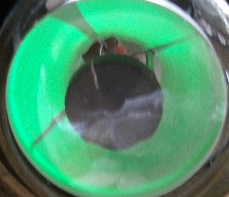

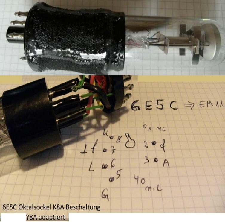

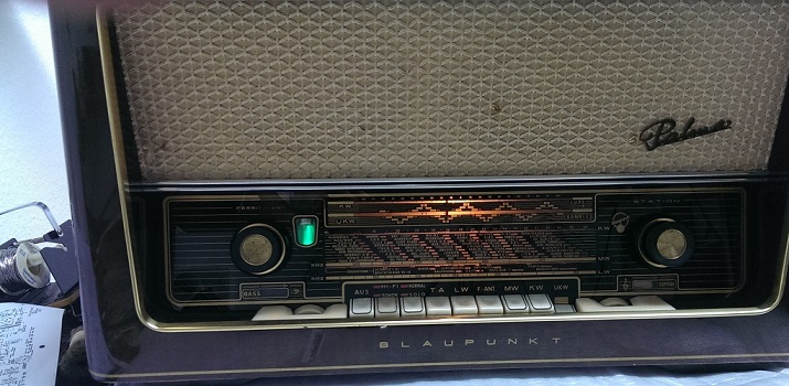

von oldeurope O. (Gast)
Magischer Fächer EM80 total blind, wiederbelebt mit LED!
In Stellung UKW oder TA zappelt die eh nicht.
Von da her aus meiner sich eine langlebige Alternative.
Was meint Ihr?
Weitere Bilder und wie man das machen kann, im EM80-Blog:
https://commentatroehrenbude.blogspot.com/2018/05/em80.html

Ich habe jetzt den Katodenwiderstand
der EL84 von 160 Ohm auf 200 Ohm erhöht und speise die
LED von da. Jetzt benimmt sich das beim Ein- und Ausschalten
tatsächlich wie eine Röhre.
LG
old.
Günter Lenz schrieb:
> Ist jetzt ein Fecher zu sehen
beim nächsten Mal versuche ich mal die LED weiter hereinzuschieben.
Ich verspreche mir davon, dass der Leuchtwinkel größer wird und man
die Schatten der Stege besser sieht.

Ich würd mal lieber die beiden äußeren Skalenbirnchen ersetzen oder hat
das Gerät wirklich nur eine. Die Ausleuchtung ist ja extrem
ungleichmäßig.

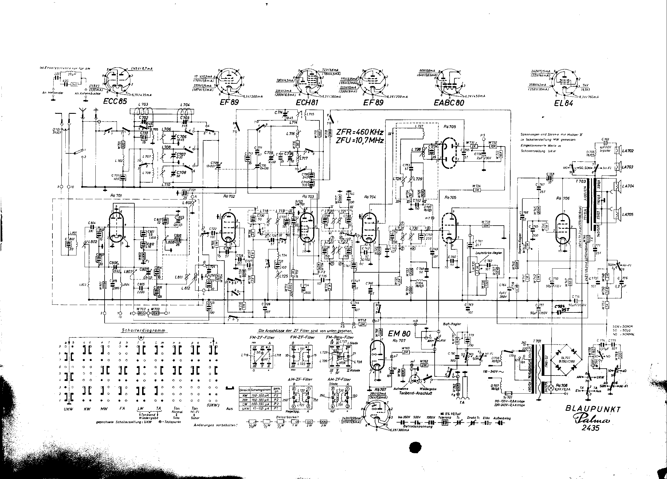

Peter D. schrieb:
> hat
Anbei der Schaltplan für Dich.
Blaupunkt Palma 2435
LG

eine Verpolung nicht gut vertragen.
Deswegen wurde getestet, ob die Ratiodetektorspannung die Polarität
wechselt.
Sie bleibt in der Tat immer im positiven Bereich. Von ca. 3V (durch das
Rauschen) bis ca. 50 V bei Vollpegel. Diese Spannung wird dem Gitter der
EM11 resp. E6C5 zugeführt. Kann also damit durchaus auch in gewisser
Weise zur Abstimmung dienen.
Es fehlt aber zugegebenermaßen die exakte "Mittenabstimmung", wie sie
der Braun aufweist.
(Es gibt sogar noch einen "Mehrwegeempfangsdetektor", soweit ich mich
daran erinnern kann, der auf verzerrungsärmsten Empfang abzielt. Habe
aber momentan kein Beispiel parat. Der Radio RIM Görler-Tuner hatte so
einen.)
"...V über H ist eigentlich Amplituden-Einhüllende über
Momentanfrequenz, damit lassen sich Welligkeiten durch
Mehrwegeausbreitung ebenso erkennen wie (bei gutem Empfang) die
Filterdurchlaßkurve im demodulierten Bereich..."
http://stephan.win31.de/tuner.htm#kt1100-mod
ciao
gustav
Im negativen Bereich. Zudem hat Dein Gerät mit -50V Ratiospannung
einen Fehler. Hatten wir schonmal aber interessiert Dich leider nicht.
LG
old.

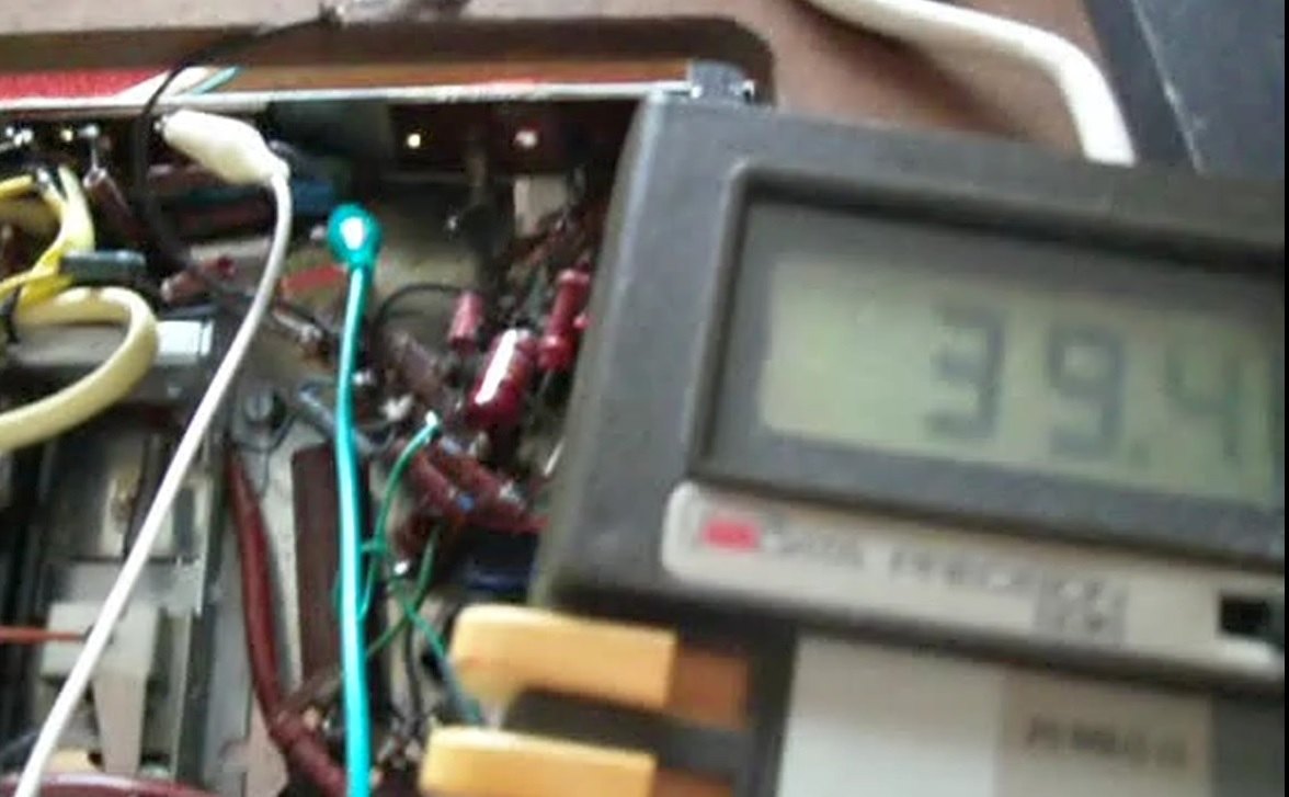

von Karl B. (gustav)
Klar,
aber die Polarität wechselt nicht. Darauf wollte ich abheben. Insofern
gibt es bei Verwendung von "gepolten" Elkos keine der zunächst
befüchteten Probleme.
Die tatsächlichen gemessenen Spannungen am Gitter des magischen Auges
sind:
Messwerte:(gegen Masse RI ca. 1 Megohm)
Pin 4: +228V
Pin 8: 16V bei Pin 2: -0,7V 90Grad Schatten
Pin 8: 79V bei Pin 2: -3V   0 Grad Schatten

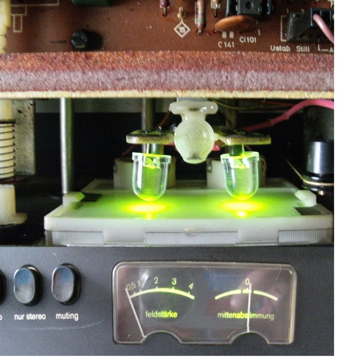

Hatte einmal eine EM84 (mit Leuchtband) bei einem Grundig Tonbandgerät
durch eine LED-Ersatzschaltung ausgetauscht.
Dann die anderen grünen LEDs nahe zusammen montiert und noch hinter
etwas
Seidenpapier zur Lichtstreuung .
Sah fast so aus, wie ein echtes "magisches" Auge.
Und noch besser: Der Übersteuerungseinatz wird durch eine rote
Leuchtdiode markiert.
Als LEDs nahm ich folgende Type:
Hier leuchtet der Leuchtschirm der EM80.
Beitrag "Magisches Auge EM80 wiederbeleben ( kein regenerieren )"
LG
"...Die Regelspannung von -56 V am Ratiokondensator..."
Aus der W. schrieb:
> Quelle:
https://www.radiomuseum.org/forum/minerva_uebersteuerung_magisches_auge_593w_minola.html?language_id=3
> Danke dafür :-)
diese Formulierungen können zu Missverständnissen führen.
Möchte einmal hier versuchen, etwas Licht ins Dunkel zu bringen.
Erstens.:
Ich messe eine Spannung am Ratioelko ohne Bezug zu den anderen
Schaltungsteilen und "Masse" bzw.GND. Rote Strippe an Pluspol des Elkos,
schwarze Strippe an Minuspol bzw. Becher des Elkos.
https://www.mikrocontroller.net/attachment/366685/Ratio_Detektor.jpg
Dieser "Versuch" diente eigentlich in erster Linie dazu, herauszufinden,
ob Tantalelkos als Ersatz für einen "Ratioelko" geeignet seien,
da - jedenfalls mir bis zum Zeitpunkt des Versuches bekannt - Tantals
nur bis 35 Volt hergestellt werden.
Man sieht am Digivoltmeter eine Spannungsangabe von 39,4 Volt. Also
schon über den zulässigen 35 Volt, die der Tantalelko verträgt.
Was zu beweisen war, dass Tantalelkos nicht als Ersatz für "Ratioelkos"
geeignet seien.
Zweitens:
Es ist von einer Zitat "Regelspannung" von -56 V am Ratiokondensator
Zitat die Rede.
(Also, sollte ein Elko, der diese Spannung verträgt, eingesetzt werden.)
Mich stört in diesem Zusammenhang aber mehr der Begriff "Regelspannung".
Die Regelspannung ist die Spannung, die bei den Röhrengeräten dieser
Bauart
als Gittervorspannung oder Teil derselben generiert wird, um die
HF-Stufen-Verstärkung entsprechend anzupassen.
Und jetzt kommt's, diese Spannung wird auch (evtl. über Spannungsteiler)
der Anzeigeröhre zugeführt.
Diese Spannung am Steuergitter des magischen Auges hat also zunächst
einmal direkt nichts mit der Spannung am Ratioelko zu tun. Nur indirekt.
Drittens:
In Stellung Phono oder TA (Tonabnehmer) ist das Gitter des magischen
Auges auf Masse gezogen, somit eindeutig wirkungslos.
Bei UKW FM kann die Anzeige je nach Empfangspegel bis zum
Begrenzungseinsatz unterschiedlich ausfallen.
Bei AM "zappelt" die Anzeige mit der "Regelspannung" korreliert.
Vor allem bei Kurzwelle, wo im Fernempfang die ausbreitungsbedingten
Pegelschwankungen fast immer auftreten.
Da bei MW nun seit ein paar Jahren die Trägeramplitude bei Verwendung
von Energiespartechnik modulationsanbhängig schwankte, herrschte bei
einigen Leuten die Auffassung vor, das wäre immer so gewesen, nämlich,
dass das magische Auge in gewisser Weise mit der Sprach-/ bzw.
Musikmodulation zappelte.
Das ist eindeutig falsch.
Bei Ortssenderempfang blieb das magische Auge, genau wie bei optimalem
UKW/FM in der Maximalaussteuerung stehen.
https://de.wikipedia.org/wiki/Dynamische_Amplitudenmodulation
https://www.youtube.com/watch?v=Qnvmf8mPUW8
ab Minute
9:30
ciao
gustav
von Peter D. (peda)
Aus der W. schrieb:
> Was sagst Du zu dem Bild?
Das ist jetzt Deine LED-Version der EM11.
von Michael U. (amiga)
Peter D. schrieb:
nie EM11. Großzügig gesehen könnte man es eine AM2 werden...
Gruß aus Berlin
Michael
Carsten S. schrieb:
> Man kann schon unterscheiden zwischen Restauration und Retro-Look.
Neue Kondensatoren einbauen - gut;
Eine Röhre mit LED einbauen - böse.
Verquere Logik weil Du bei Letzterem nichts an der Substanz
des Gerätes änderst.
Bei dem Blaupunkt waren zwei Kondensatoren und
eine Telefunken EL84 defekt.
Ich will sehen, dass die beiden Kondis gewechselt wurden.
Ein Brot, das Radios mit Glück ans laufen bekommt, in dem es
alle Kondensatoren wechselt, hat da natürlich ein Problem mit.
michael_ schrieb:
> Besser noch, du klebst ein Bild auf die Stelle, wo das Magische Auge
> ist.
Guten Morgen ! Da steckt die echte Röhre drin. Kein Bild,
keine LED mit Diffusor, Papier oder so.
Fotos mit Beschreibung genügen nicht? Vorbeikommen, anschauen!
Röhrenprüfgerät steht im Ladenlokal. Da habe ich auch das Bild
mit der EM4 und der EM34 auf dem W20 aus dem Blog geknipst.
LG
old.

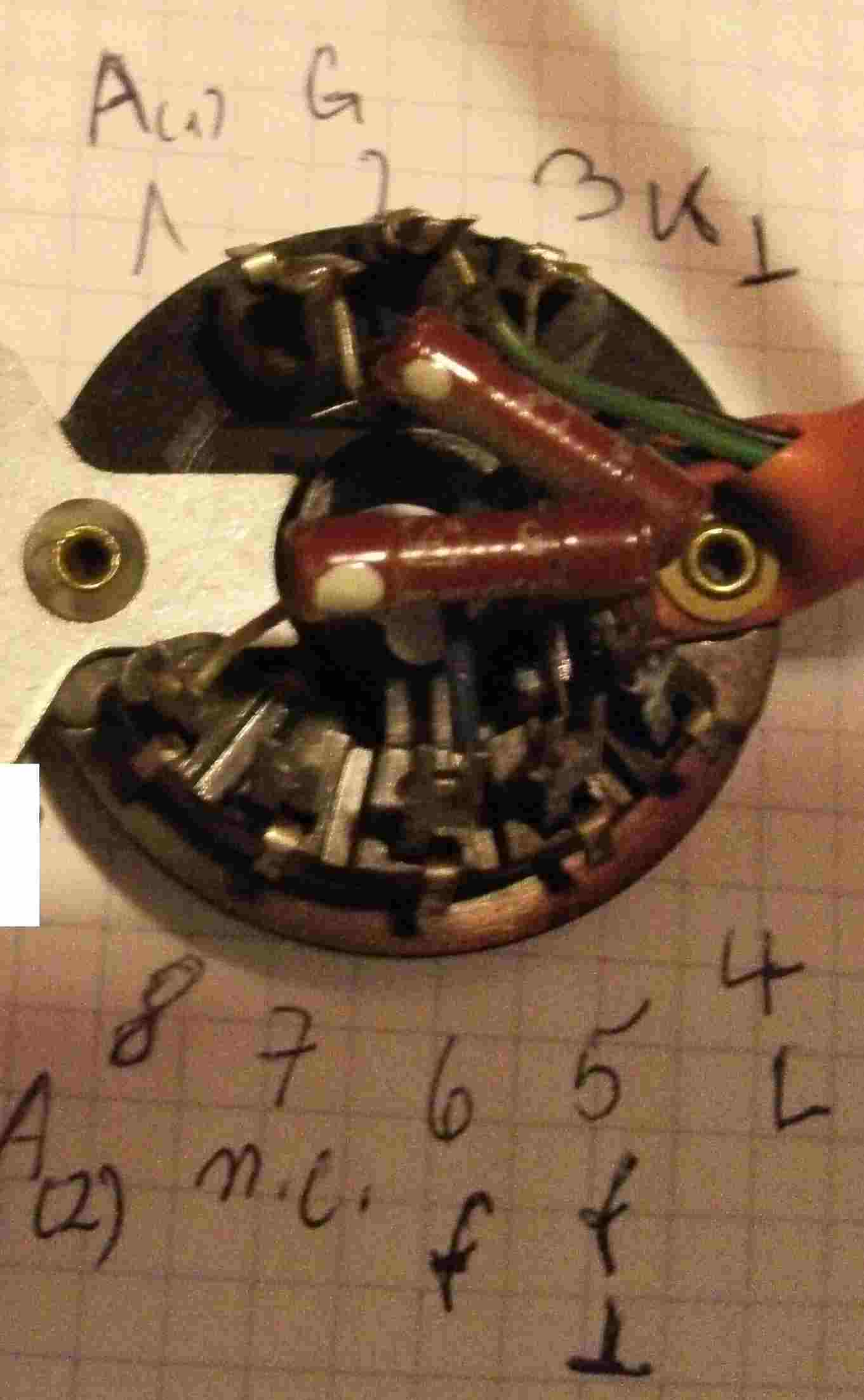

Ok. Die 6E5C hat kein zweites Fächerfeld. (Als Ersatz aber durchaus
nicht ganz untauglich. Halterung muss auch noch richtig positioniert
werden.)
Angeblich soll die EM11 zwei unterschiedliche Empfindlichkeiten
aufgewiesen haben bei beiden Feldern, was ich leider nie feststellen
konnte. Offensichtlich gab es auch zu Zeiten der Serienproduktion damals
schon verschiedene Varianten der EM11.
Die Beschaltung der Anoden ist auch mal so, mal anders gezeichnet.
Deswegen hier das Bild der hier tatsächlich verwendeten Beschaltung.
Um die Lebensdauer zu verlängern, könnte man noch einen 1k Ohm 1Watt
Widerstand in die L-Leitung legen.
- Vor allem das langsame Aufleuchten des Heizfadens und des
Leuchtschirms beim Einschalten des Radios ist faszinierend. -
Beispiel war Kurzwelle. "Königswusterhausen" hat wohl Sendezeit an
ausländische Programmanbieter verkauft. Deswegen ohne Pfeifen und
Sidebandsplash. (Wer sagt denn, dass auf AM nichts mehr los ist.)
Aus der W. schrieb:
> Wenn einem das Zappeln 85€ wert ist, bitte.
für ca. 26 Euro zu haben. Das war mir der Versuch mit der 6E5C wert.
(Gibt es bestimmt auch noch preiswerter.)
Also,
1:1-Ersatz eben nicht. Alte Röhre raus, neue Ersatztype rein, ist nicht.
Die Sockel müssen getauscht werden. Ein Adaptersockel war mir doch zu
teuer, habe den von der alten EM11 einfach abgesägt, und den
"Öschbaumschnitt" beim Pfropfen verwendet.
Dann die immer noch hartnäckig, unausrottbar kursierenden Fehler in der
Beschaltung. Die Korrektur hier:
EM11:
Anode 2 bekommt den 2M-Ohm Widerstand,
Anode 1 den 1M  und nicht umgekehrt.
Bei der 6E5C nur einen 1M Ohm Widerstand. (Hat nur eine Anode.)
Die Gitterspannung wird mit geeignetem Spannungsteiler oder zusätzlichem
Widerstand zu Katode an die geänderte Empfindlichkeit angepasst.
Bei mir war das nicht nötig.

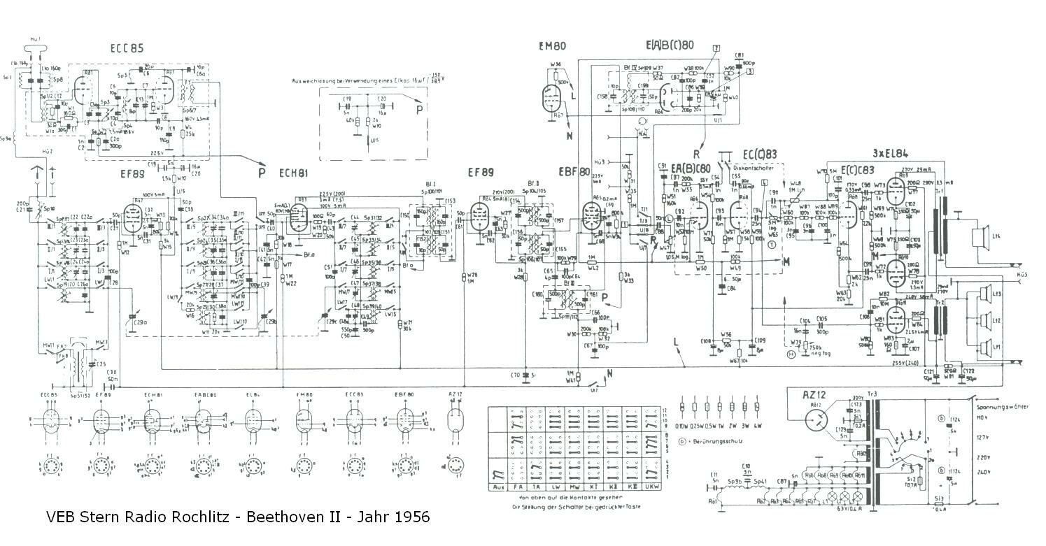

https://www.radiomuseum.org/r/gerufon_ultra_exquisit_57w.html
https://www.radiomuseum.org/r/stern_roch_beethoven_ii_2_1142002_1.html
Die kamen klanglich modernen HiFi-Anlagen schon recht nahe.

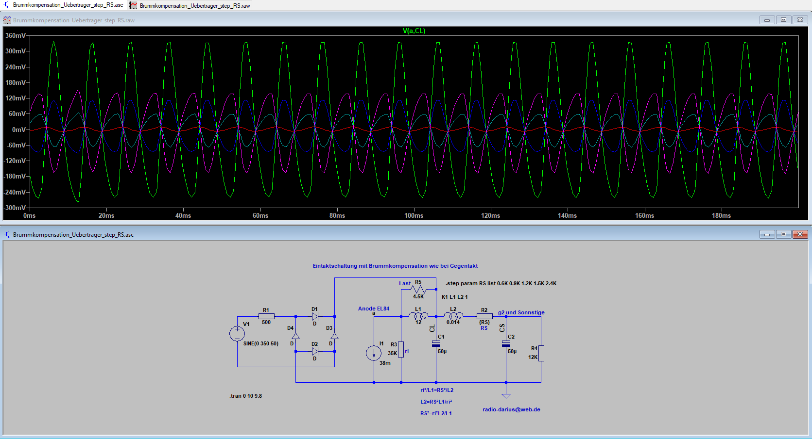

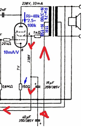

Bis auf ein Paar Punke stimme ich Dir zu.
Karl B. schrieb:
> Bei den meisten Röhrenendstufen mit einer Pentode dient der
> Ausgangsübertrager (über eine Anzapfung auf der Primärseite) auch als
> Siebdrossel für die Anodenspannung.
Nein. Die Anodenspannung der Endröhre hängt über dem Übertrager
am Ladekondensator, nicht am Siebkondensator.
> Was man dann auch als Rest im
> Lautsprecher hört und das sind eindeutig 100 Hz der gleichgerichteten
> Wechselspannung und keine 50 Hz.
Die hört man nicht, wenn alles stimmt. Dafür ist das gemacht.
Diese Brummkompensation, funktioniert im Übertrager so,
wie die in einer Parallel-Gegentaktendstufe.
Habe das vorhin mit LTspice simuliert, ist ein echter Augenöffner.
Respekt, wie die damals ohne Simu die Windungszahl für die
Kompensationswicklung hinbekommen haben - viel Laborarbeit
sicherlich.
LG
old.

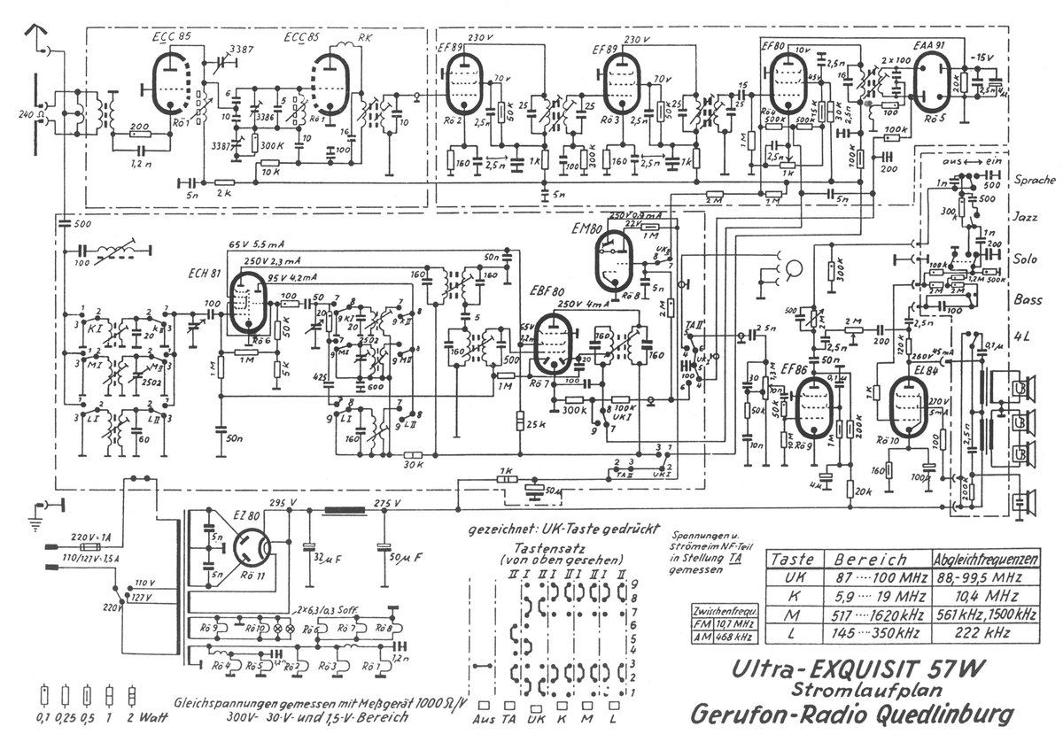

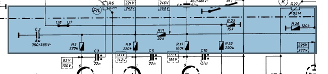

von Peter D. (peda)
Dann sollte herausgekommen sein, daß sie nicht perfekt kompensiert. Der
Ripple an den beiden 50µF hat nämlich eine unterschiedlichen Verlauf. Am
ersten 50µF ist die steigende Flanke deutlich steiler, da quasi
Spitzenwertgleichrichtung.
In teueren Radios hat man daher weiterhin eine Siebdrossel spendiert.
Die Kompensation ist außerdem vom Arbeitspunkt der Endröhre abhängig,
d.h. Alterung verschlechtert sie.
Auch hat der Verbrauch des Empfangsteils einen Einfluß. Oft sieht man
daher bei der Kompensationsschaltung, daß bei Abschalten der UKW-Stufe
ein gleich großer Lastwiderstand zugeschaltet wird.
> Siebdrossel
Tut die Drossel auch nicht. 20dB Brummunterdrückung bringt die
Kompensation laut Siumu bequem.
Der Arbeitspunkt der Endstufe ist stromgegengekoppelt.
Nein. Du hast das Prinzip nicht begriffen.
> Oft sieht man
Damit verhindert man den Spannungsanstieg. Über den Siebwiderstand
läuft nur der Schirmgitterstrom der Endröhre und der der
Empfängerröhren.
Beitrag "Re: Magisches Auge EM80 wiederbeleben ( kein regenerieren )"
Wo ist die denn im Beethoven?
Da macht es die Parallelgegentaktschaltung genau so gut wie
die Kompensation bei der Eintaktschaltung.
Im Gerufon ist die Endstufe sehr dumm gegengekoppelt, dass sie
einen extrem schlechten PSRR hat. Da mehr Material als Hirn
vorhanden war, hat man die Drossel nehmen müssen.
Übrigens: Bei einer klug gegengekoppelten Endstufe ist die
Kompensationswicklung nur noch das I-Tüpfelchen.
LG
old.

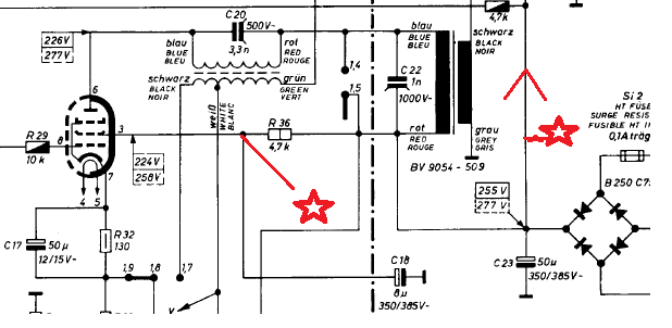

ein Blick aufs Bild soll die Anodenspannungsführung verdeutlichen.
Aus der W. schrieb:
> Karl B. schrieb:
>> Die Simu zeigt nicht den Verlauf unter verschiedenen
>> Betriebsbedingungen.
> Die da wären?
Karl B. schrieb:
> Insofern muss diese Wicklung auch den unter Umständen unterschiedlichen
> Anodengesamtstrom der anderen Schaltungsteile "verkraften" können.
> Kann mir gut vorstellen, dass bei AM der gezogene Anodenstrom anders ist
> als bei UKW/FM, oder bei TA,
Test:
Ziehen Sie die EABC80 und EF41 heraus.
Dadurch, dass jetzt diese Röhren keine Anodenspannung ziehen können,
wirkt sich das auf den hörbaren Restbrumm aus. Es fließt auch über die
"Kompensationswicklung", die ich als "Siebdrossel-Ersatz" bezeichnet
wissen möchte, ein entsprechend geringerer Strom.
ciao
gustav
Das Gitter der EL gehört zum Abgleich an GND.
Dann kannst Du meinetwegen andere Röhren zupfen.
> wissen möchte
Keine Spur. An der Kompensationswicklung fällt im abgeglichenen
Zustand keine Brummspannung ab. Egal welcher Strom da fließt.
Bei einer Siebdrossel schon, wenn sie sieben soll.
Außerdem bekommt die Endröhre ihren Anodenstrom gar nicht
von der Teilwicklung. Schau Dir mal die Schaltung genau an!
LG
old.
Anbei die Simu aus meinem Blog. Ich habe den Siebwiderstand gesteppt.
Also 600R, 900R, 1K2, 1K5 und 2K4.
Und an der Last am Übertrager oszillographiert.
Bei 1K2 Ohm ist die Brücke abgeglichen und die Brummspannung
am Übertrager minimal.
Wäre das eine Siebdrossel, würde es dieses Minimum beim
verändern von RS nicht geben.
Ändert ruhig mal R4, also den Laststrom durch die weiteren
Röhren, da bleibt das Minimum bei 1K2.
Die Formeln zur Bechechnung vom Siebwiderstand RS und von
der Kompensationswicklung findet Ihr im Bild bzw. in der asc.
Dreisatz aus der Brückengleichung, so einfach ist das.
Weitere Info im Blog, die .step Sache habe ich da noch nicht drin.
https://commentatroehrenbude.blogspot.com/2018/06/se-brummkompensation-im.html
bei Gegentaktendstufen ist das Prinzip der gegenseitigen Kompensation
von Störanteilen auf der Anodenspannung eindeutig.
Siehe Bild.
Eine Frage bleibt bei der im Thread hier betrachteten Eintakt-Endstufe
allerdings hierbei nach wie vor unbeantwortet:
Wozu wird die Anodenspannung der anderen Stufen (außer der Endstufe)
über diese Wicklung am Ausgangsübertrager geführt?
Ein einfacher Widerstand vom Ladeelko zum Siebelko würde als Siebung
doch reichen.
Meine Antwort:
Mit diesem "Geniestreich" werden gleich zwei Fliegen mit einer Klappe
geschlagen. Einmal die "Kompensation" und zum andern eine Siebfunktion
der Anodenspannung. Dabei wurde in der Dimensionierung, Windungszahl und
Auswahl der Kernmaterialien dafür gesorgt, dass die Bleche auf keinen
Fall in die Sättigung gelangen.
Sonst ist der Übertrager nur noch Schrott. Dann hilft - wenn überhaupt -
nur noch Demontage und Ausglühen der Bleche.
ciao
gustav
Karl B. schrieb:
> Hi,
> Siehe Bild.
Bei der Eintaktschaltung auch.
Siehe Blog.
Im Blog sind beide Schaltungen gegenübergestellt.
Weil für die Kompensation im Übertrager der Siebwiderstand RS
genau so erforderlich ist, wie ri der zweiten Röhre in der PP-Schaltung.
Du könntest den Widerstand auch an GND legen wie im
Kleinsignalersatzschaltbild, dann würde dort aber auch die
volle Anoden-Gleichspannung dran abfallen. Man benötigt also
einen Kondensator für eine wechselstrommässige Erdung.
Es ist naheliegend von diesem Kondensator aus die Sonstigen
Stufen zu versorgen.
> doch reichen.
Das kannst Du gerne machen. Den Widerstand an der Kompensationswicklung
brauchst Du aber trotzdem zur Kompensation.
Die Schaltung mit den Angaben da:
https://www.radiomuseum.org/forum/grundig_pentode_plate_hum.html
kannst Du so reparieren:
Den 1K am Übertrager durch 4K ersetzen und zwischen Lade- und
Siebkondensator einen "einfachen" 1,3K Widerstand schalten.
Karl B. schrieb:
> Meine Antwort: ...
Leider Daumen runter.
LG

> am Übertrager anstehen und damit zu hören sein.
Bei Dir klingt es so, als wäre die Kompensationsschaltung besser als die
klassische Siebdrossel. Sie ist aber nur billiger.
Eine 10H Siebdrossel hat 6kΩ Blindwiderstand, ein 50µF Elko 30Ω. Das
ergibt schon eine sehr gute Siebung.
Der Gerufon hat jedenfalls nicht gebrummt, auch wenn ich Klangsteller
und Klangregister auf maximale Baßanhebung eingestellt hatte.
vielleicht wird das etwas deutlicher, wenn man das Schaltbild des TK17
zurate zieht. Die Besonderheit: Die Endstufe wird auch als
Löschoszillator geschaltet. (Das lassen wir hier einmal außen vor.) Man
sieht, dass die Anodenspannungsversorgung der anderen Stufen eben -
genau wie @Darius ausführt - nicht über diesen Schirmgitterwiderstand
(R36) bzw. eine Anzapfung am Ausgangsübertrager etc. geführt wird.
Trotzdem der Aufwand mit Extra Widerstand und Elko. Man sieht auch
deutlich, dass sich das "Geschehen" zwischen Schirmgitter und Anode
abspielt.
So wird das Ganze wohl etwas verständlicher. Die Schaltungsvariante der
Röhrenradios mit der Führung der Anodenspannung über die
Kompensationswicklung ist sicher aus der Praxis heraus entstanden und
diente wohl auch der Materialersparnis, obwohl sie einen auf die falsche
Fährte führt.
ciao
gustav
irgendwie wird es hier immer lustiger...
Was hat die Endstufe des TK17 mit Kompensation zu tun?
Das die Schirmgitterspannung über R36 geführt wird und damit C18
abgeblockt wird, ist doch nichts ungewöhnliches. Grund kann sein, daß
Ug2 der Endröhre ohne zu hoch wäre oder das ein spezieller Arbeitspunkt
wegen der Kombi-Funktion gewählt wurde und man nicht noch zusätzliche
Kontakte zum Umschalten haben wollte. Da die Endstufe direkt am Ladeelko
hängt kann auch einfach die Brummspannung am Schirmgitter zu hoch und
damit hörbar gewesen sein.
Der zugehörige Siebwiderstand für die Vorstufen hängt rechts oben am
Bildrand mit 4,7k und der zugehörige Siebelko ist garnicht im Bild.
Gruß aus Berlin
Michael
der "Stein des Anstosses" war ja die Anodenspannungsführung anderer
Stufen außer der Endstufe selbst über eine Anzapfung etc. im
Ausgangsübertrager.
Dass das nicht zwangsläufig so sein muss, sollte das Beispiel der
Endstufe des Tonbandkoffers von Grundig zeigen.
(Der eine Draht geht noch mit 470k und 100k an das magische Auge.)
Michael U. schrieb:
> Grund kann sein, ..... oder das ein spezieller Arbeitspunkt
Der TK 25 hat einen Extra-Löschgenerator, aber man findet in der
Endstufe auch die dem TK17 sehr ähnliche Beschaltung.
ciao
gustav
