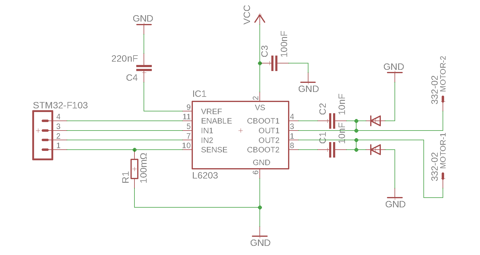

da ich nun gleich anfangen muss, 10 mal den angehängten Schaltplan zu
löten, würde ich diesen gerne noch hier mit euch absprechen, ob die
Werte soweit in Ordnung sind oder ob etwas fehlt/zu viel (groß)
vorhanden ist.
Dabei bin ich für jeden Ratschlag dankbar, es ist eigentlich das erste
Mal, dass ich mit Motorn und entsprechenden Treibern arbeite, weswegen
ihr vllt. bitte etwas Nachsicht haben müsst, wenn es noch ein paar
Wissenslücken meinerseits gibt und ich mit den Berechnungen noch nicht
durchgehend vertraut bin.
Ich habe mich hierbei vor allem auf den Schaltplan aus dem Datenblatt
gestützt.
Kurz zu der Verwendung:
- Es wird eine Versorgungsspannung von ~12V (Akku, weshalb die Spannung
auch bis auf ~9.2V abfallen wird) angelegt.
- Der Strom wird über ADC und die Sense-Leitung gemessen und über PWM
wird entsprechend die Geschwindigkeit und Belastung geregelt (max.
1.2-1.3A).
- Das PWM-Signal wird über One-Phase-Chopping an den IN1-Pin angelegt.
Gibt es erst einmal hierzu Anmerkungen?
Für One-Phase-Chopping habe ich mich entschieden, da laut diesem Beitrag
hier (Beitrag "Re: L6203 mit PWM") dabei die
Drehzahl linear zur PWM-Duty verläuft.
Nachteil dabei ist, dass (wenn ich es richtig verstehe) laut Figure 7b
die Verlustleistung höher ist.
Die Logik wird mit einem STM32F103 verwaltet.
Hierbei habe ich noch das Problem, dass der Output von Sense ja von
0V-5V geht. Wenn ich das jetzt über einen einfachen Spannungsteiler am
ADC messe:
wie berechnet sich daraus eigentlich die Stromstärke?
Danke!
Gast #5442707
Lothar M. schrieb:
> zittili schrieb:
>> Output von Sense ja von 0V-5V geht
> Für 5V am Sense Pin müsste über den R1 dann aber ein Strom mit 50A gegen
> GND fließen. Ich glaube da stimmt was noch nicht ganz...
Das simmt...
Ich habe aber eigentlich überall kleine Werte von 0.1Ohm bis 0.5Ohm
gesehen. Über 0.5Ohm eigentlich nie.
Und ich habe auch gelesen, dass da eben im Verhältnis zum Strom eine
Spannung von 0-5V herauskommt. Wie genau das Verhältnis zum Strom
aussieht, weiß ich aber ehrlich gesagt auch nicht...
Weiß das hier vllt. jemand?
Gast #5442716
Da kommt keine Spannung heraus, sondern es fließt der Gesamtstrom der
H-Brücke. Die max. Spannung an diesem Pin darf +4 V betragen.
U = R x I
#5442723
@zittili (Gast)
Wenn dein 12V Akku auf 9,2V fällt, ist er fast schon kaputt, weil
tiefentladen. Bei 12V Bleiakkus sollte man bei 10,8V Schluß machen.
>1.2-1.3A).
1,3A * 0,1Ohm = 130mV Ist OK.
Ist OK.
Nicht wirklich. In meinem Datenblatt kann man das nicht unterscheiden,
beide Linien sind schwarz und durchgängig.
>0V-5V geht.
Nö, siehe oben. Da braucht man sinnvollwerweise noch einen OPV, der den
Pegel auf die maximale ADC-Spannung von vielleicht 3V bringt.
>ADC messe:
Kaum.
Ohmsches Gesetz?
Die beiden Dioden sind überflüssig. Ja, die sind im Datenblatt drin,
aber ich glaube das sind historische Überbleibsel von alten
Leistungstreibern, die noch mit NPN-Transistoren ohne interne Dioden
arbeiteten.

Gast #5442781
Löte zuerst mal zwei und teste ausgiebig.
Layout ist sehr wichtig wg. parasitärer Eigenschaften.
Auf kurze Leitungen achten.
Sense-Rs müssen low-inductive sein, keine Drahtwiderstände.
Snubber und Dioden helfen, speziell wenn das Layout suboptimal ist.
Die Gnd-Dioden reduzieren die Verlustleistung der Sense-Rs, verändern
auch die Spannung an diesen. Bei Enable-Chopping wird die Spannung auch
negativ.

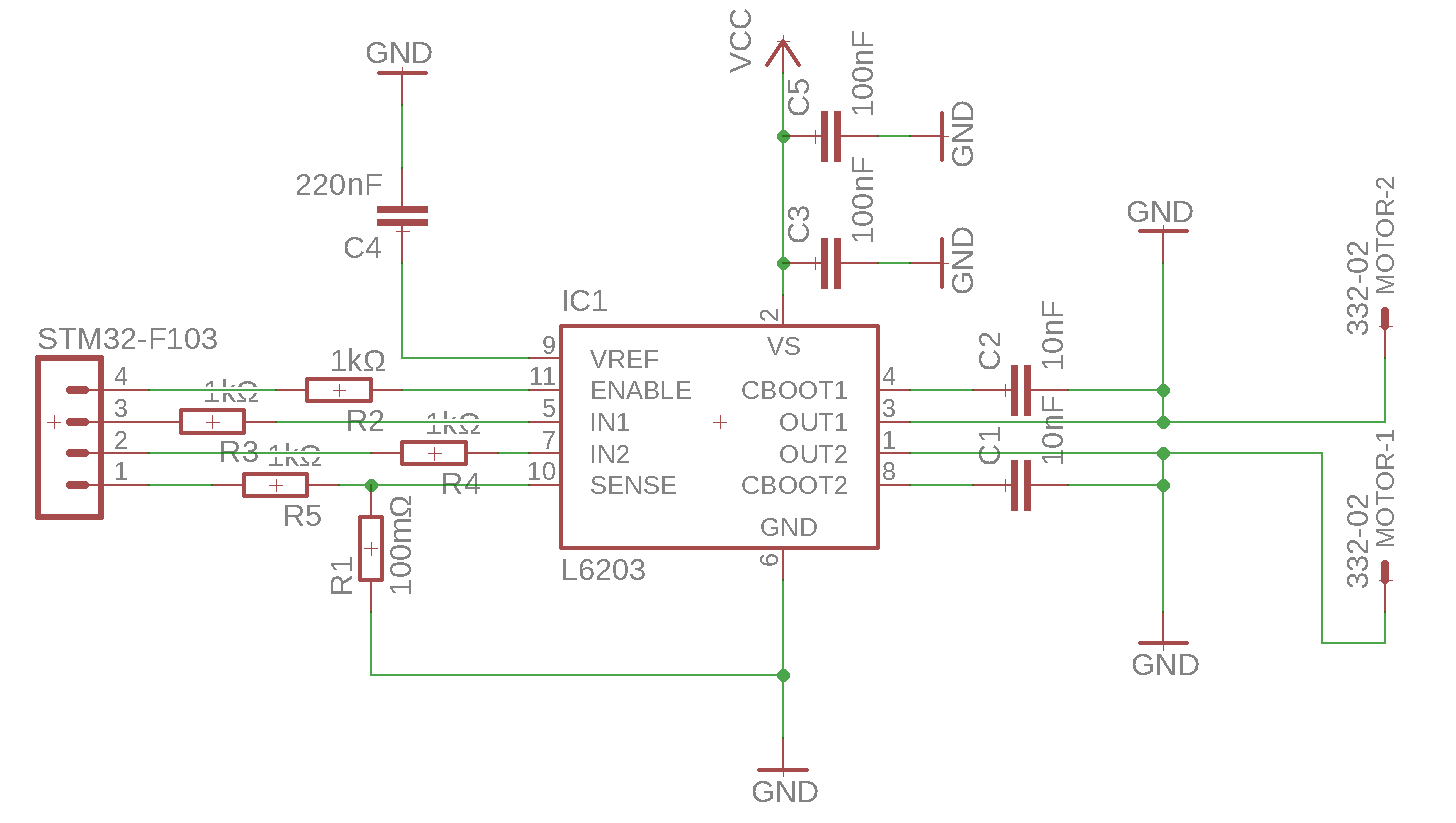

Gast #5442806
Vref musst du erzeugen, ein R reicht nicht.
Füge serielle Sicherheits-Rs (Angst-Rs 33-100 Ohm) in die Leitungen vom
Prozesor ein.
Wenn es qualmt, qualmt der uC wenigstens nicht mit.
12V mit 100uF möglichst nahe am IC zusätzlich puffern.
Gast #5442878
Mache ich, danke für den Hinweis.
Gar nicht so leicht zu finden (zu humanen Preisen).
Die meisten davon kosten >5€, was bei 10 Stück für so ein bisschen
Widerstand ganz schön viel ist, meiner Meinung nach.
Ich begebe muss mich dann aber wohl noch etwas auf die Suche begeben.
> negativ.
Die Verlustleistung an Rsense sind, wenn man von selbst 2A ausgeht, zum
Glück nicht allzu groß. Ich denke nicht, dass das die zusätzlichen
Bauteile wert ist.
Zum Snubber habe ich hier irgendwo einmal gelesen, dass der wohl
regelmäßig eher Probleme bereitet.
Den würde ich sonst bei meinem ersten Versuch sonst einfach erst einmal
weglassen und es mir ansehen.
Enable-Chopping betreibe ich ja zum Glück nicht.
An Vref hängt ein KerKo mit 220nF. Steht eigentlich auch so im
Datenblatt unter PINS FUNCTIONS.
> Prozesor ein.
Stimmt, die habe ich ganz vergessen.
Wobei man die ja eigentlich auch ruhig etwas größer wählen kann. Da
fließt ja nicht viel Strom.
Wofür ist der ElKo denn da?
Und wofür gibt es dann den 100nF KerKo?
Ich habe jetzt einmal den aktualisierten Schaltplan angehängt.
#5442886
@ zittili (Gast)
>Warum nimmt man denn dann eigentlich einen solch geringen Widerstand?
>Für einen kleineren Spannungsabfall?
Damit nicht so viel Verlustleistung anfällt.
>Freilaufdiode und Snubber sind nicht notwendig, oder?
Nein. Die Freilaufdioden stecken schon in den MOSFETs im IC. Snubber ist
nicht wirklich nötig.
#5442898
@ zittili (Gast)
Naja, man muss es nicht immer übertreiben. Für das bisse Schaltung tut
es auch ein Drahtwiderstand oder normaler Metallschichtwiderstand.
Nicht nötig. Sowas hier reicht.
P= I2*r = 1,3A^2 * 0,1R = 0,17W
Rechnen wir mal großzügig mit 2A sind es immer noch nur 0,4W.
https://www.reichelt.de/2-Watt-axial/2W-DRAHT-0-1/3/index.html?ACTION=3&LA=2&ARTICLE=2256&GROUPID=3116&artnr=2W+DRAHT+0%2C1&trstct=pol_6
Ja, das ist ein Drahtwiderstand mit ein paar uH Induktivität. Aber
dessen Zeitkonstante ist immer noch deutlich kleiner als die der meisten
Motoren.
Ist auch OK so.
https://www.mikrocontroller.net/articles/Kondensator#Entkoppelkondensator
Keine Signale durch Beschriftungen legen. Zeichne anders oder nutze
SMASH.
https://www.mikrocontroller.net/articles/Schaltplan_richtig_zeichnen

Danke euch allen, damit wäre hoffentlich erst einmal alles geklärt.
dann fange ich mit dem Löten an, sobald ich mir noch einen passenden
Rsense besorgt habe.
Gast #5444150
Ich sehe jetzt 2 100nF. Ich meine einen Elko mit 100 Mikrofarad.
1k-Rs können evtl. zu viel sein (RC-Tiefpass --> Verzögerung).
Zum Sense-R: Falk, absolute maximum Rating am Sense-Pin ist -1 bis 4V.
Bei den steilen Flanken schafft man das nur mit einem kurz angebundenem
guten R. Denke auch an den negativen Spike durch die intrinsic
structures (low-to-high transition).
Gast #5444300
Ups, schlechtes Copy-Paste ohne Anpassung...
Ja, das soll natürlich einmal 100nF und einmal 100µF heißen.
Sind 480 Ohm besser?
Stört es eigentlich einen ADC, wenn an ihm plötzlich eine negative
Spannung anliegt?

imperator schrieb:
> Guck dir im Datenblatt
> Figure 20: L6201/1P/2/3 Used at a Supply Voltage Range Between 9 and 18V
> an.
Meinst du mich?
Falls ja: habe ich bereits.
Da ist mir jetzt gerade aber im Vergleich auch noch einmal aufgefallen,
dass da noch eine 12V-Z-Diode an Vref hängt. Die normalen Dioden wurden
aber auch hier weggelassen.
Würdet ihr die Z-Diode verwenden oder nicht?
