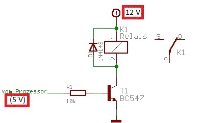

ich versuche gerade mit dem Mikrocontroller Relais anzusteuern.
Damit durch den Mikrocontroller nicht zu viel Strom fließt, möchte ich
einen Relaistreiber mit einem Transistor (BC547) bauen.
Ich habe die Schaltung so gebaut, wie es unter "Relais mit Logik
ansteuern" aufgeführt ist. Einziger Unterschied: Das Relais benötigt 12
V.
Jetzt habe ich alles so angeschlossen, wie gezeigt und... nichts
passiert.
Ich bin gerade auf der Arbeit und werde nächste Woche mal eine
Experimentierplatine mitbringen, dann kann ich auch genauer die
Spannungen messen. Allerdings habe ich jetzt noch keine weiteren
Messungen durchgeführt.
Keine Ahnung, woran das liegen könnte. Es sollte doch möglich sein, auch
12 V so zu schalten, oder?
Ich danke euch im Voraus.
Liebe Grüße
René
von MaWin (Gast)
10k ist ein bischen viel.
Der BC547 könnte Relais bis 100mA schalten, er braucht dazu 5-10mA
Basisstrom (Diagramm UCEsat mit IC/IB Angabe).
Wenn dein uC-Ausgang 5V liefert, fliessen 10mA bei 470 Ohm.
Bei 3.3V immerhin noch 5.5mA.

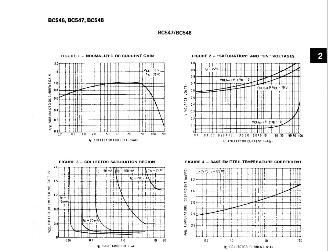

von Marek N. (Gast)
10k sind ein bisschen hochohmig als Basiswiderstand für Schaltaufgaben.
Die Stromverstärkung im Sättigungsbetrieb ist eher mau.
Bsp. Figure 4 im hier verlinkten Datenblatt: Bei 100 mA Kollektorstrom
und 150mV V_ce beträgt die Stromverstärkung nur noch Faktor 10!
Du musst dem Transistor also schon 10 mA in die Basis einprügeln.
Macht also einen Vorwiderstand von nur 410 Ohm.

Außerdem: BC547 hat bei IB=5mA und IC=100mA typ. 250mV, max. 600mV UCE
Restspannung. Also, mit B=20 darfst du schon rechnen.
Außerdem: die 100mA sind in den max. Ratings genannt. Da würde ich dann
lieber den BC337 nehmen.

von Kibo (Gast)
Wow das ging aber schnell! Danke für die vielen Antworten.
Ich habe den Vorwiderstand jetzt 470 Ohm gewählt und es läuft ganz fein!
Danke für die Links zur Berechnung, jetzt kann ich das auch besser
nachvollziehen.
Es handelt sich um das Relais TB2-160, welches 160 Ohm Widerstand hat
laut Datenblatt.
Jap, die GNDs sind verbunden, habe ich sorgfältig drauf geachtet.
> eher mau.
Die Stromverstärkung ist der Proportionalitätsfaktor
zwischen Ib und Ic.
Im Sättigungsbetrieb liegt aber GERADE KEINE
Proportionalität vor! Der Begriff Stromverstärkung
gibt hier keinen Sinn.
> Kollektorstrom und 150mV V_ce beträgt die Stromverstärkung
> nur noch Faktor 10!
Nein, umgekehrt: Bei willkürlich vorgegebenen Strömen
Ic = 100mA und Ib = 10mA erreicht man 150mV Uce.
Das Stromverhältnis Ic/Ib = 100mA/10mA = 10 ist KEINE
Eigenschaft des Transistors, sondern eine WILLKÜRLICH
VORGEGEBENE MESSBEDINGUNG.
Wie hoch die reale Stromverstärkung bei höheren Strömen
ist, kann man aus Diagramm 1 raten; sie liegt tatsächlich
immer noch in der Größenordnung von 100.
Trotzdem ist richtig, dass man den Transistor i.d.R.
übersteuern sollte, um zu akzeptablem Uce zu kommen.
Der BC547 ist ziemlich gut; man darf ohne Weiteres
mit einer Stromverstärkung von 20...30 rechnen.

Possetitjel schrieb:
>> eher mau.
> zwischen Ib und Ic.
> Im Sättigungsbetrieb liegt aber *GERADE KEINE*
Das ist doch Müll! (Das Datenblatt ;) )
Du meinst das hier im Forum verlinkte von ehem FSC jetzt ON, ja?
Absolut flacher hFE Verlauf bis 100mA und dann die Biege, im Leben
nicht.
>> nur noch Faktor 10!
für 100mA taugt der 547 doch nicht, spätestens ab 50mA gehts abwärts.
Der hat seine höchste Stromverstärkung und niedrigste CE-Restspannung so
etwa bei 10mA, jdf. meinten Motorola, NSC, Siemens und andere über
Jahrzente das dies so sei :) Vlt. gibts ja aber auch was neues.

Dann habe ich mir Diagramm 1 angesehen und gerechnet: 400µA
Basisstrom mal Stromverstärkung von 200 gibt 80mA Kollektor-
strom. Siehe da: Passt.
Das U_ce stark ansteigt, steht auf einem anderen Blatt.

> spätestens ab 50mA gehts abwärts. Der hat seine höchste
> Stromverstärkung und niedrigste CE-Restspannung so etwa
> über Jahrzente das dies so sei :) Vlt. gibts ja aber auch
> was neues.
Du wirst lachen: Das kann durchaus so sein.
In der guten, alten Zeit ist die Diffusion üblicherweise
in Rohröfen gemacht worden, in die man eine ganze Batterie
Wafer hineingestellt hat.
Mit steigenden Scheibengrößen war das nicht mehr praktikabel;
zu Zeiten meines Studiums (90er) war von einem Trend zur
Einzelscheibenbearbeitung in Planarreaktoren die Rede. Die
Folge davon ist bessere Homogenität über den Wafer hinweg.
Auch Geschichten wie Ionenimplantation oder Neutronendotierung
sind jüngeren Datums; die stark gesunkenen Strukturgrößen sind
sowieso in aller Munde.
Die Fertigungstechnik ist nicht stehengeblieben; die uralten
Datenblätter sind nicht das Evangelium.

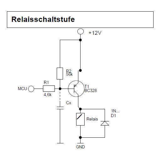

von M.A. S. (mse2)
Karl B. schrieb:
> Hi,
> habe auch lange rumgerätselt, wieso eine Ansteuerung eines Transistors
> vom Ausgang einer MCU oder einem CMOS Decoder-Treiber irgendwie spinnt
> manchmal.
Im Zusammenhang mit der von Dir geposteten Schaltung täte mich wundern,
wenn diese überhaupt einmal funktionieren würde. (Und damit meine ich
nicht die gezeichnete und wahrscheinlich nicht beabsichtigte
Unterbrechung der Emitterleitung).
Du hast einen PNP-Transistor, dessen Emitter auf +12V über GND liegt.
Die Basis desselben soll über einen Vorwiderstand von 4.6k über einen µC
gesteuert werden (dessen Ausgangssignale sich üblicherweise auch auf GND
beziehen).
Ich sage: Der Transistor schaltet. Und zwar immer, egal, ob der µC H
oder L liefert. Warum? Weil auch der H-Level immernoch weit genug unter
+12V liegt, damit der Basisstrom reicht (der Pullup von 56k zwischen
+12V und der Basis wird hier wohl kaum reichen, um dies zu verhindern).
von Karl B. (gustav)
genau beobachtet. Das ist die Beschaltung eines Busy-Ausgangs mit
"Open-Drain"-Transistor. Und zwar low-active.
Bei der geposteten Zeichnung muss korrekterweise die Versorgungsspannung
der Schaltstufe der Versorgungsspannung der MCU entsprechen.
Dann wird auch im Low-Zustand das Relais geschaltet.
(Also invertiert.)
Was man sich bei bipolaren Transistoren als "Eselsbrücke" gut merken
kann:
Die BE-Strecke ist entscheidend für das Schalten.
Die 0,6...0,7 V UBE.
Also muss der treibende Ausgang so hochgezogen werden, dass UBE so klein
wird, dass Transistor sperrt.
Das wären dann in der Zeichnung ganz grob +11,8 V.
Dann die Verständnisschwierigkeiten mit Open-Drain bzw. Open-Source in
Kombination mit nachgeschalteten bipolaren.
Also, da muss ein Basis-Widerstand rein. Sonst passiert nicht das, was
soll.

von M.A. S. (mse2)
Karl B. schrieb:
> Hi,
Aha! Nun, das sollte man aber dazu schreiben. ;)
