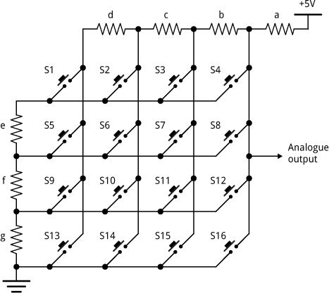

Zurück zum Topic, warum ich an analog geklammert habe zeigt die
beigefügte Schematik vom 4x4 Keypad auf Widerstandsbasis. Auf Grund
dessen überlegte ich wie man andocken könnte. Ob man das ganze auf 12x12
oder 16x16 ausdehnt und lauffähig bekommt, weis ich noch nicht.

von Joachim B. (jar)
Mister A. schrieb:
> 16x16
dazu braucht es nur 2 - 4 Digitalport Erweiterungen
SPI 16er Sports mit MCP 2x
oder 4x I2C 8574(a) a 8 Bit
die 16 Spalten werden nacheinander kurz auf low gelegt, dann wird in den
16 Zeilen nacheinander abgefragt und mit Spalte low und Zeile low weiss
man welche der 256 Tasten gedrückt wurde, das natürlich entprellt
Beitrag "Danneggers Tastenentprellung"
https://www.mikrocontroller.net/articles/Entprellung
Beitrag "Re: Tastatur Matrix entprellen"
von Gerhard O. (gerhard_)
Warum nicht mit P/S Schieberegister a la 74HC165? Sind billiger und
schneller. Weil kein interner Register Verwaltungsapparat berücksichtigt
werden muß. Wenn man die mit 8MBit/s per SPI in einer Timer ISR abfragt
geht das ruck-zuck mit 1us pro SR. Allerdings muß man bei 8Mbit mit der
Verdrahtung und EMC aufpassen. Also unter 20us pro 144 Eingänge. Wenn
man die dann zwei mal abfragt kommt man auch mit dem Bounce zurecht.
Auch verdrahtungsmäßig ist das günstig weil man die SR Hardware nahe bei
den Schaltern anordnen kann und dann nur 4 Drähte zum uC hat (Vcc,Gnd,
clk, data). Da die Distanzen zwischen den SR kurz sind, sollte das nicht
zu riskant sein. Die empfangenen Daten kann man dann in einem 18x8 Byte
Array abspeichern. Wenn das im Hintergrund mit einer ISR gemacht wird,
existiert praktisch kein Overhead im Main Line Code. Auch die spätere
Auswertung ist einfacher.
Port Expander sind vielleicht eigentlich Overkill und im Vergleich
sündteuer. Die 165er gibts für ein paar Cent das Stück. Dan gäbe es noch
den doppelt gepufferten 74HC589. Der ist allerdings ein wenig teurer.

Zur Tastenmatrix:
Wenn sicher immer nur eine einzige Taste gedrückt wird, könnte man es
vielleicht mit 4 Pins und ohne extra ICs machen. An die 12 Spalten und
an die 12 Zeilen jeweils einen Spannungsteiler (12 gleiche Rs, z.B. 100
Ohm). z.B. zum Auslesen der Spalten: einen Zeilen-Pin auf Ausgang high,
den anderen auf low, Spannung an einem der Spaltenpins messen. Zum
Auslesen der Zeilen umgekehrt. Zum Erkennen von "keine Taste" die
Eingänge jeweils über einen hochohmigen Pullup-Widerstand auf VDD
ziehen.
von MaWin (Gast)
Wie wäre ein Analogeingang, und den Spannungsteiler so auslegen, das
eine von 144 Spannungen mit dem 10 bit A/D erkannt wird ? Störungen
dürften hat maximal 2 bit ausmachen.
MaWin schrieb:
> Störungen dürften hat maximal 2 bit ausmachen.
Dagegen sprechen Übergangswiderstände (Anpresskraft, Oxidation,
Verdrahtung), Temperatureffekte, Spannungsschwankungen und zig andere
Gründe, die man aber erst hinterher beim Namen nennen kann.
Im Besonderen kann man dann nicht mal mehr erkennen, ob zufällig mehrere
Tasten gedrückt sind...
