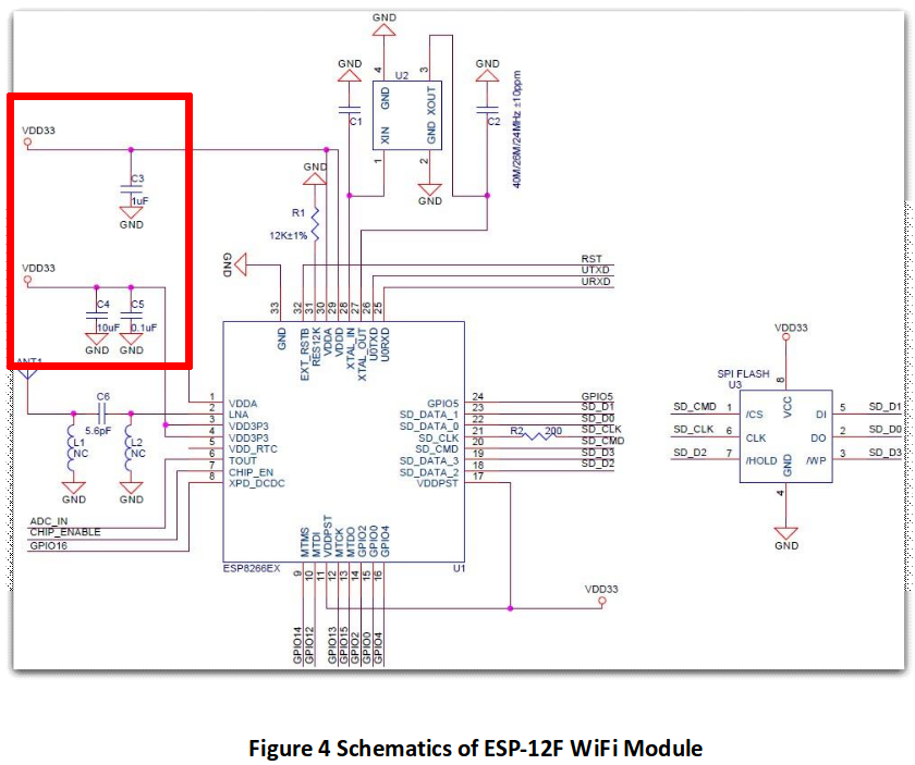

von Joachim S. (oyo)
Christian M. schrieb:
> Michael U. schrieb:
>> Dicht am ESP-Modul ein üblicher 100µ-Elko
> Ich gebe meine Schwiegermutter her für 100n, 1u und 10u parallel!
Die ESP-12-Module (zumindest die ESP-12F, die ich quasi ausschliesslich
benutze) haben exakt diese Kondensatoren bereits integriert (siehe
Anhang).
Ich persönlich verbaue genau wie amiga und stefanus einfach immer
zusätzlich einen einzelnen 100µF. Gut möglich, dass letztlich auch
weniger genügen würden - 100µF ist einfach mein
Standard-Stützkondensator, seit ich eine kleine Rolle 100µF im
1206-Format bei Aliexpress bestellt habe. Und da ich mit diesem Setup
beim ESP8266 auch noch niemals irgendwelche Probleme bzgl.
Stromversorgung hatte (egal ob der Strom direkt aus zwei AA-Batterien,
direkt aus einem LiFePo, oder einem Festspannungsregler kommt), bleibe
ich halt einfach dabei.
