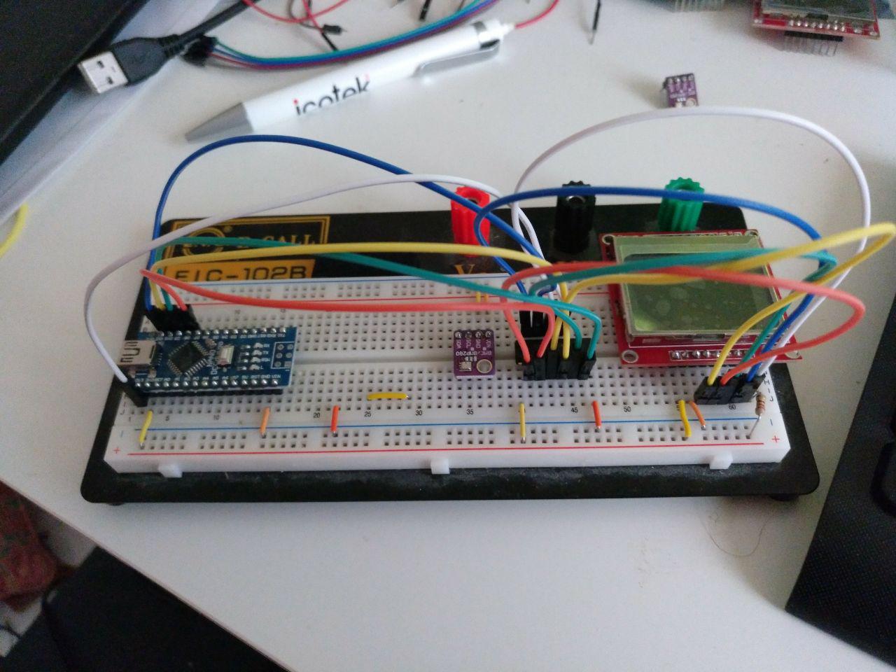

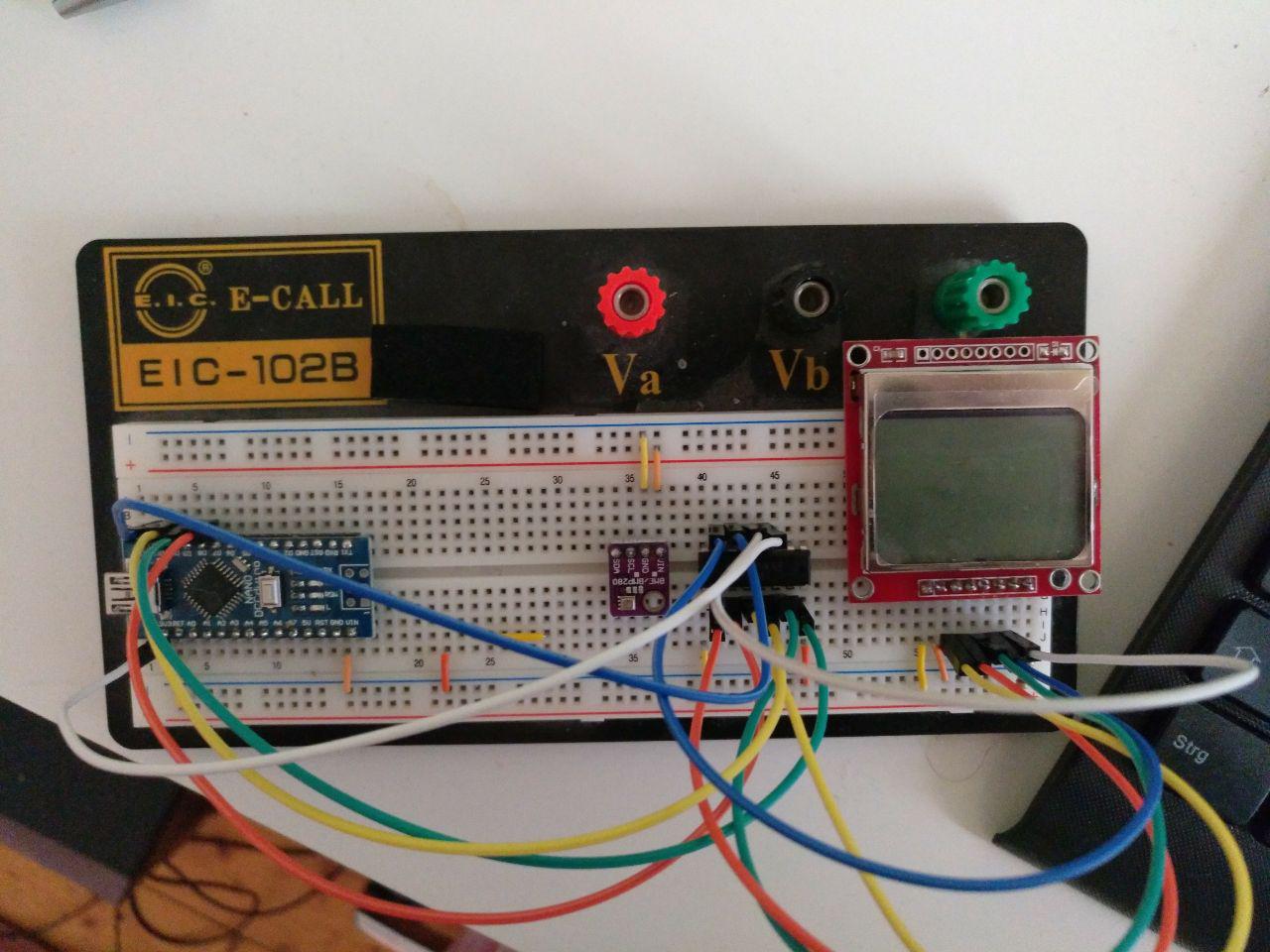

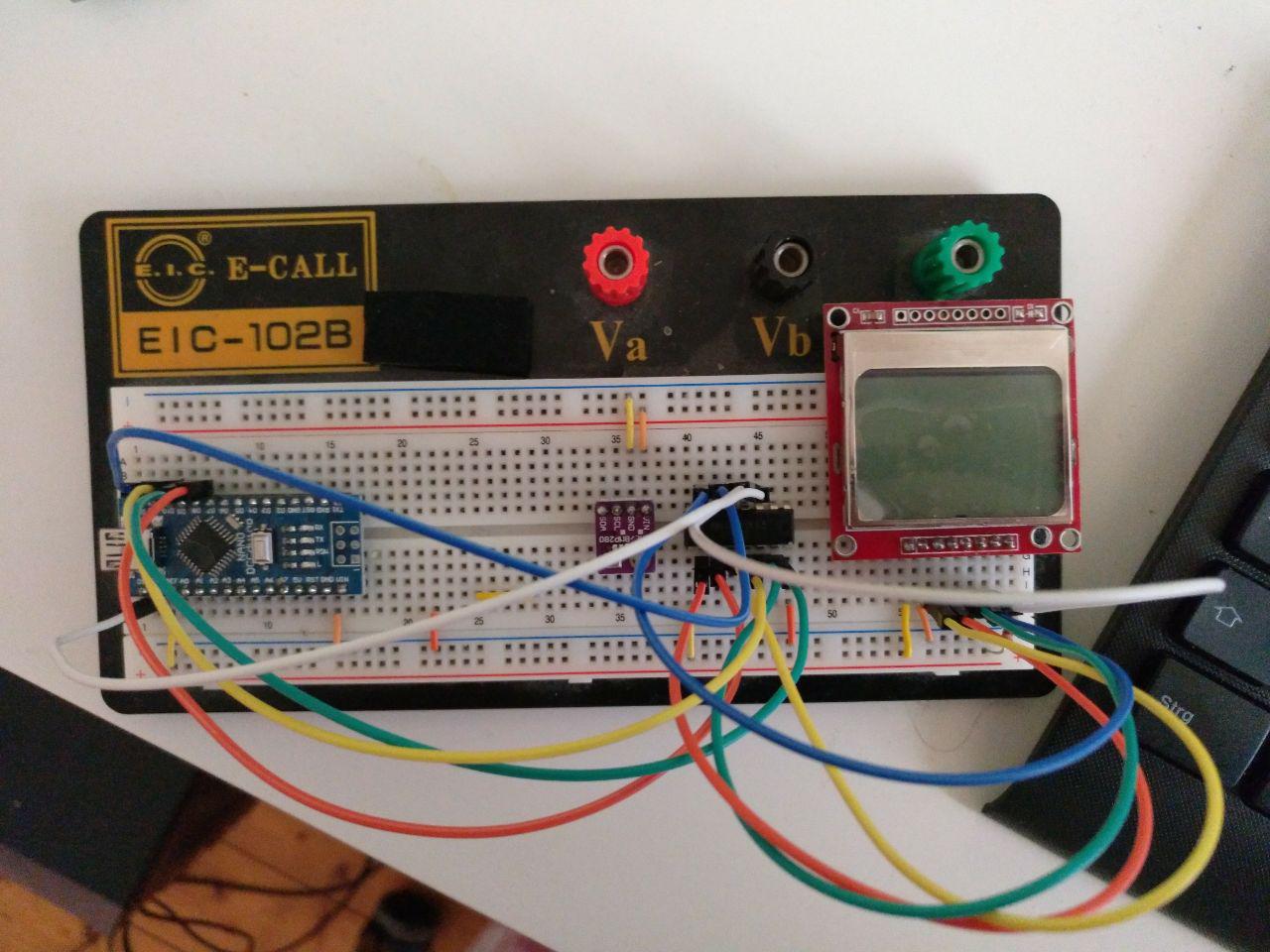

Guten Abend,
Ich habe für ein anstehendes Projekt einen Nokia5110 LCD geordert und
angeschlossen.
Das ganze ist über einen CD4050BE Logic Buffer an meinen Arduino Nano
angeschlossen.
Ich bin dabei diesem Guide gefolgt:
http://forums.4fips.com/viewtopic.php?t=1086
Habe allerdings noch einen Widerstand zwischen +3.3V und Pin 8-LED des
Displays gesteckt.
Der Display leuchtet auf, allerdings lässt sich weder mit der Adafruit
Libary noch mit dem Code aus dem Forenartikel irgendwelche Dinge auf dem
Display anzeigen.
Ich habe bereits mit meinem Multimeter die einzelnen Leitungen geprüft
und bekomme bei allen ein entsprechendes Signal. Leider habe ich kein
Oszilloskop zur Verfügung um mit den genauen Sinalverlauf anzuschauen.
