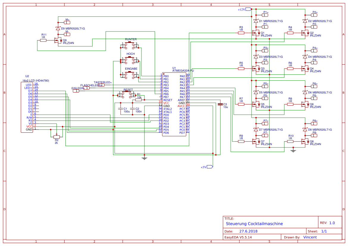

Ich habe mir in letzter Zeit mithilfe verschiedener Fachliteratur C
beigebracht und möchte mich nun an eine Cocktailmaschine wagen, auch
wenn dieses Thema mittlerweile ausgelutscht ist.
Daher habe ich mir einen Schaltplan erstellt und wollte fragen, ob
einfach mal jemand drüber schauen kann, ob soweit alles passt.
Das LCD ist ein 16x2 und wird im 4Bit-Modus betrieben.
Die Mosfets steuern 12V DC Pumpen mit 500mA (diese sind nicht
eingezeichnet, dafür deren Kontakte (P=Pumpe)). Des Weiteren soll ein
Motor ein Schneckenrad antreiben, dass Crushed Ice fördert. Dieser Motor
hat ebenfalls 12 V 500mA und seine Kontakte sind mit "M" gekennzeichnet.
Zur Bedienung werden 3 Taster verwendet. Einer zur Bestätigung und
jeweils einer für "hoch" und "runter" im Menü.
Auch drei LED sind verbaut. Diese zeigen an, ob eine Flasche oder das
Eis leer ist bzw. ob der Eingabetaster bereit für eine Eingabe ist.
Als uC habe ich vor den ATMEGA32-16DIP zu verwenden, da dieser genügend
PINs hat um später gegebenenfalls weitere Pumpen hinzuzufügen.
Das coden sollte kein Problem darstellen. Nur bei der Schaltung war ich
mir nicht sicher, ob ich Komponenten vergessen habe oder etwas falsch
ausgerechnet habe und bevor ich falsch bestelle frage ich lieber nochmal
nach.
Liebe Grüße Vincent. :)
P.S.: sollte der PNG zu verpixelt sein, hier der Originalplan:
https://easyeda.com/editor#id=|1b30e3cbb2cc43cfbf22f6260ed11494
Vincent schrieb:
> Nur bei der Schaltung war ich mir nicht sicher, ob ich Komponenten
> vergessen habe oder etwas falsch ausgerechnet habe
Die Gatewiderstände sind mit 1 Ohm wirkungslos niederohmig. Aber
wenigstens hast du sie mal vorgesehen.
Ich würde noch jeweils einen 100k zwischen G und S machen, damit die
Dinger im Resetfall (Portpin undefiniert weil hochohmig!!) abgeschaltet
sind.
Ein Tipp: mach einen Quarz in dein Design. Wenn du den nicht brauchst,
kannst du ihn ja weglassen. Aber wenn du ihn brauchst und nicht hast,
dann flickst du herum.
Sieh im Datenblatt deines Displays nach, was da mit den nicht
verwendeten D0..D3 passieren muss. Darfst du die einfach offen lassen?
Zum Thema Schaltplan: Verwende GND und Vcc Symbole. Sie wurden
ausgedacht, um einen Schaltplan lesbar zu machen. Sieh dir einfach mal
andere Pläne an und denk drüber nach, welche leicht lesbar sind. Bei
deinem ist es wie bei einem Kindergartenkind, das gerade zum ersten Mal
ein Haus malt: man erkennt, dass es ein Haus sein soll, aber die
Proportionen passen nicht, der Kamin steht schief, die Fenster sind
nicht auf gleicher Höhe, usw. Das wird dann mit der Zeit und mit Übung
besser...
von Peter D. (peda)
Sofern R/W fest auf GND liegt, darf man sie auch mit GND verbinden,
ansonsten muß man sie offen lassen.
Dem E-Pin würde ich einen Pulldown (10k) spendieren).
von Michael B. (laberkopp)
Irgendwie würde ich noch einen Taster "Exit/Zurück/Verwerfen" einplanen,
wenn man sich mal geirrt hat, es sei denn, dann haut man jedesmal auf
RESET.
Die Mechanik ist das entscheidende. Du willst Pumpem. Aber wie erkennst
du "Flasche leer" ? Das Gewicht des Bechers misst du ja nicht.
2k an VO ist unnötig niederohmig, 10k tun#s, 1k wenn das Poti nur nach
Masse geht.
Wenn das LCD ein Backlight hat, würde ich es anschliessen.
Achte bei der Stromführung darauf, daß die von den MOSFEETs geschaletten
Ströme den uC nicht beeinflussen.
Statt (wie geschrieben eher nutzlosen aber auch nicht schädlichen)
Gate-Vorwiderstand sollte eher ein pull down von 100k an die Gates der
MOSFETs, damit der uC, so lange in RESET und die Pins noch Eingänge
sind,. nicht den MOSFET erlaubt sich einzuschalten.
von Vincent H. (vincenthaude)
Danke für die Tipps!
Ja das mit de  Schaltplan muss ich noch üben :D
Also lasse ich den Gate Widerstand weg oder wie hoch soll ich ihn
wählen?
Der uC zählt jedes Mal +1 wenn eine bestimmte Flasche genutzt wird und
da das Programm weiss wieviel rausfliesst weiss es dann circa wann die
Flasche leer wird, selbiges mit dem Eis.
Das zurück/exit wird im Menü mit eingebaut und kann über die hoch runter
Taster erreicht werden.
Soweit ich weiss dürfen die Pins offen bleiben, ansonsten ziehe ich sie
eben auf GND
Also, 10k Poti statt 2k
Von Gate zu GND 100kOhm
R/W auf GND
E mit 10k Pulldown auf GND
Schauen ob das LCD ein Backlight hat
Quartz einbauen
Ansonsten passt aber alles von der Dimensionierung? Auch bezüglich der
Kondensatoren?
Danke für eure Hilfe :)
Vincent H. schrieb:
> Auch bezüglich der Kondensatoren?
Naja, wenn du sowieso einen ungepolten 100µF Kondesator hast...
Oder welchen würdest du da am C1 einbauen?
Und der Kondensator am Aref tummelt sich üblicherweise auch eher im
Sub-µF Bereich.

Ja nen 100u Kerko wäre das
Wie wäre der am Aref dann bemessen?
von Pete K. (pete77)
Gemäß Datenblatt!
Wie willst Du denn den µC programmieren? Die ISP Pins hast Du ja belegt.
Verlege einige davon auf PC0-PC7, dann hast Du den ISP frei.
Außerdem würde ich RX/TX freilassen für das Debugging über serielle
Schnittstelle.

Dort sitzt nur ein 40Pin sockel. Zum Programmieren hole ich den uC raus.
Glaub mir: diese Idee wirst du bald verfluchen.
Und im nächsten Design auf die ISP-Funktion nicht verzichten wollen.

Kann mir jemand sagen ob ich die Gate Widerstände brauche und wie diese
bemessen sein müssen?
von Kabelverknoter (Gast)
Gate Widerstände werden benötigt um Schwingungen zu vermeiden und äußere
Störeinflüsse zu verringern. Da das Gate bekannter Weise einen
Kondensator darstellt, begrenzt der Vorwiderstand den Strom, welcher in
deinem Fall nicht über dem liegen sollte, was dein uC abkann.

Ich würde an das Gate gerne 15mA legen. Wie berechne ich da jetzt den
Widerstand? Einfach nach URI?
von Peter D. (peda)
Gatewiderstände braucht man nur für hohe Spannungen und Frequenzen.
Für <1kHz an niedrigen 12V laß sie weg.
von Johannes S. (Gast)
100R Gatewiderstand schaden aber auch nicht und wenn das Ganze auf eine
Platine soll helfen die R beim Entflechten weil man Leiterbahnen
durchlegen kann.
Aus welchem Grund?
warum diese Beschränkung? ist 20x4 zu teuer oder fehlt der Platz?
Ein 20x4 Display kann man genauso auch mit 16x2 beschreiben, aber falls
dir später noch Ideen kommen kannst du mehr anzeigen.
ich würde ja auch viel höher gehen so auf 470 Ohm oder 1k, sllte der
Transistor durchbrennen wird wenigstens die 12V effektiver vom µC
ferngehalten
12V ist ne hohe Spannung für den µC wenn der FET durchbrennt und da es
ein Gebastel wird mit allen möglichen Fehlerquellen lassen nur
Vollprofis die nie Fehler machen und nur 1a Ware verwenden den Schutz
für den µC weg.
Ich sag mal so ein R wenige Cent schadet nicht schützt FET und µC
weglassen sieht nach Industrie aus wo auf Teufel komm raus um 1/10 Ct
gefeilscht wird damit die Boni steigen!
Lothar M. schrieb:
> Aus welchem Grund?
als pullup oder pulldown verhilft eine niederohmigere Anbindung vor
ungewolltem Auslösen,
als Serien R zum µC ist eine Strombegrenzung von 15mA vermutlich locker
von den Schutzdioden wegzustecken
ich vermute der TO hörte mal ähnliches und bringt es nun nicht passend
hier an.
Lothar M. schrieb:
> Aus welchem Grund?
Damit die I/O Pins nicht überlastet werden und der FET dann immernoch
sicher schalten sollte.

 Wie viele Pins haben die denn mehr als der Atmega32-16?
Also Pullups für die Taster auf uC Seite?
Jetzt höre ich Werte von 100R bis 1k, nehme ich einfach 470R als Gate
Widerstand und fertig?

von Kopfschüttel (Gast)
Peter D. schrieb:
> Bei 4x40 wird oft ein 2. Controller verbaut, dann sind es 7 (E0, E1).
In der 3. und 4. Zeile könnte man den relativen und absoluten
Alkoholgehalt des gewählten Cocktails anzeigen.
Dann hätte man wenigstens einen Vorteil dieses maschinell zusammenlaufen
lassens verschiedener Alkoholika gegenüber eines handgemixten
geschüttelten und ggf. gesiebten Cocktails.
Vincent H. schrieb:
> Lothar M. schrieb:
>> Aus welchem Grund?
Der Transistor hat eine Gateladung von 35nC, damit kannst du einen
direkt angeschlossenen µC-Pin mit dem quasistatischen Schalten von
Motoren oder Ventilen nicht überlasten. Aber auch ich würde da in den
Bereich um 1kOhm gehen. Die dabei fließenden max. 5mA reichen aus, um
das Gate in weniger als 10µs umzuladen. Diese relativ langsame
Umschaltung verhindert dann auch irgendwelche "Klingeleffekte" auf der
Lastseite.

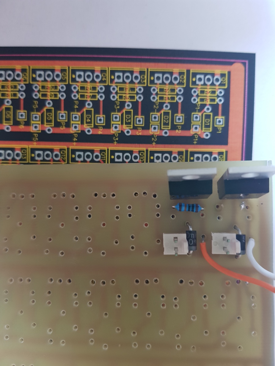

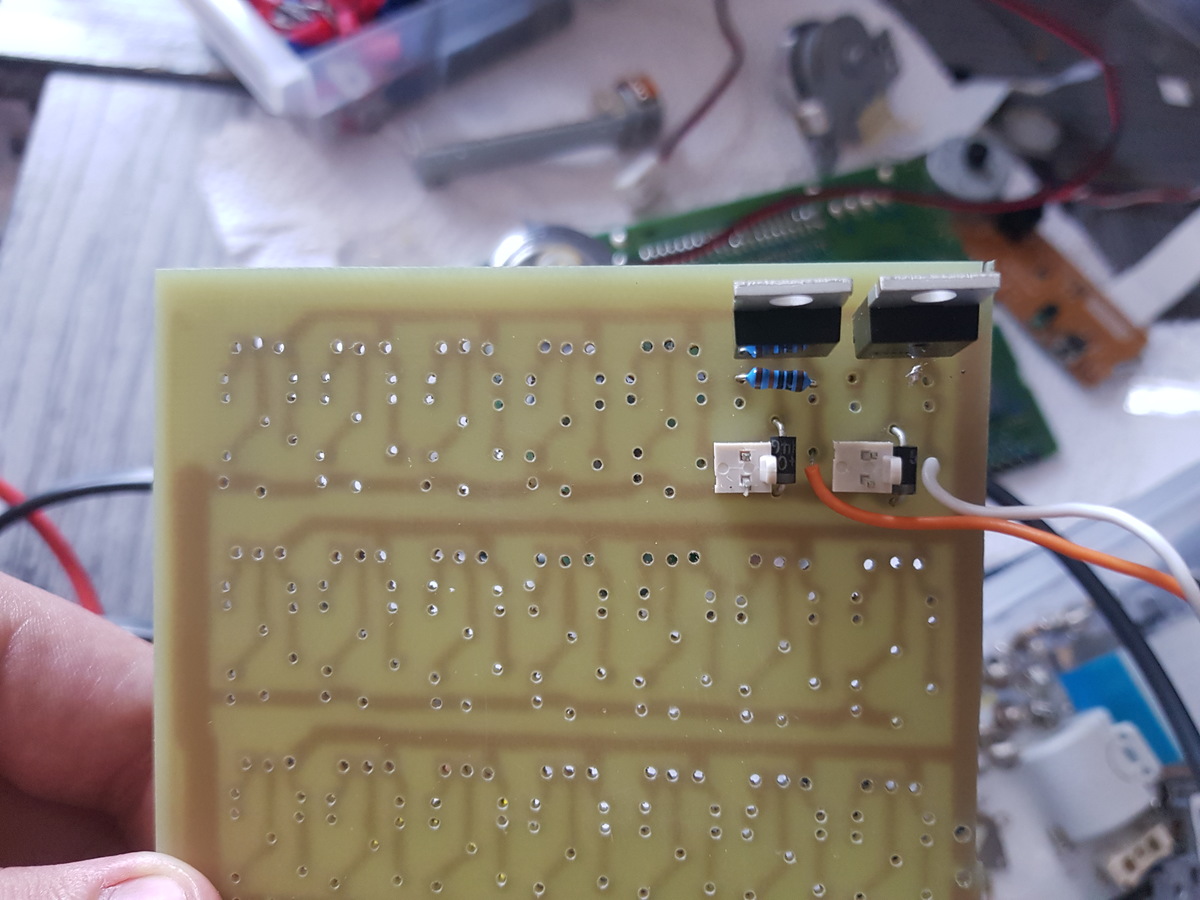

Hey Leute. Der Automat steht soweit. Und auf der Platine sind schon die
ersten Mosfets mit Peripherie aufgelötet. Als ich testen wollte, ob
diese einschalten, wenn ein PIN high geschalten wird, stellte ich fest,
dass diese immer Strom durchlassen.
Sind PINS an uC's von Haus aus auf high Pegel ?
Aufgebaut ist alles nach obigen Schaltplan +470R Gate Widerstand und
100k Pull Down von Gate zu Source.
von Der Andere (Gast)
Bilder?
Die sind von Haus aus als Input geschaltet, also hochohmig.
hast du kein Messgerät um sowas mal schnell zu messen?
von Stefan F. (Gast)
Falls möglich entferne mal den Mikrocontroller, dann kannst du den als
Fehlerursache ausschließen. Oder halte des Reset Taster gedrückt.
Hast du bei den MOSFETs eventuell D und S vertauscht?
Wenn ja müsste (mit Last) die Spannung zwischen D und S etwa 0,7V
betragen.
Hallo zusammen.
Ich habe jetzt alles entkoppelt aufgebaut. Die Steuerplatine lasse ich
fertigen, wegen der dünnen Beinchen des 2560.
Die Mosfet Platine, also die Pumpensteuerung an sich habe ich selber
geätzt. Als ich diese nun testen wollte kam das gleiche wie vorher
raus...
Ich lege 12V an 12V und GND an GND. Obwohl kein 5V(oder höher)
Steuersignal an Gate kommt, schaltet scheinbar der Transistor durch.
Zumindest liegen die vollen 12 V an, obwohl diese erst bei vorhandenen
Steuersignal anliegen sollen.
Aufgebauthabe ich alles nach diesem Plan:
https://easyeda.com/vincent.haude99/mosfet-steuerung-pumpen
einziger Unterschied ist, dass die Schottkys 2A und 40V vertragen.
Das angefügten Bild zeigt die geätzte Platine mit 2 Mosfets und dem PCB
Plan, um auszuschließen, dass ich nichts falschaufgebaut habe.
Bei einem der Mosfets fehlt der 100k Pulldown weil ich rausfinden
wollte, ob es an diesem lag. Mit und ohne Pulldown das gleiche Ergebnis:
12V anliegend an den Kontakten des PSK Kontakts.
Ich bin langsam wirklich ratlos, da ich das jetzt zum 3. Mal aufbaue und
es schonwieder/immernoch nicht funktioniert, ich mir aber kein bisschen
erklären kann wieso nicht...
Vielleicht kann ja nochmal jemand drüber schauen und findet den
Fehler...
LG Vincent

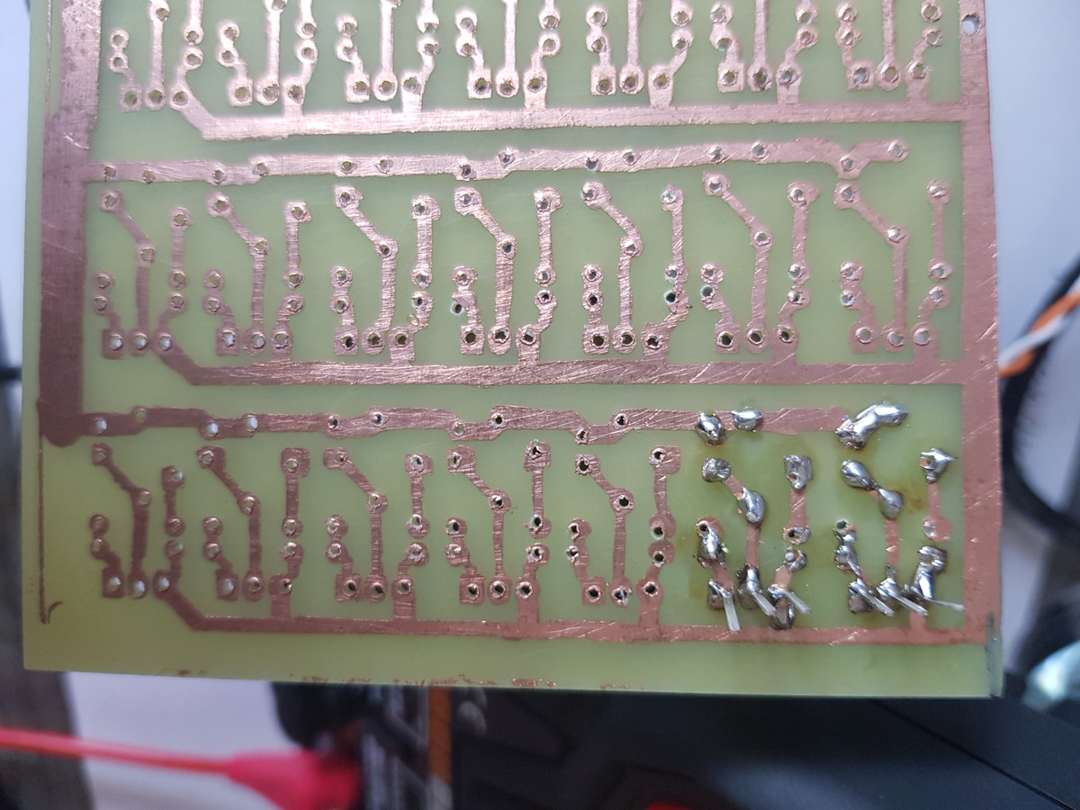

von MiMa (Gast)
> Fehler...
Versuchen können wir es. Dazu brauchen wir aber noch ein Bild von vorne
und eines von unten :-)
Meinst du so?
von Peter H. (borntopizza)

Vincent H. schrieb:
> Meinst du so?
Nein, dass ist oben ;-)
Von vorne und von unten.
von MiMa (Gast)

Fehler gefunden! -> Der erste Cocktail gehört mir :D
Der Mosfet hat von vorne folgende Pinbelegung: Gate-Drain-Source
Du hast auf deinem Print von allen Reihen die Drains zusammengehängt. Du
solltest aber alle Sourcen zusammen hängen und dann ab auf Masse.
Wenn du jetzt an das weiße Kabel das Relais mit der Spannung hängst,
dann ziehst du einerseits das Gate hoch -> passiert aber nichts, das
Gate-Source = 0. Andererseits ist ein Mos auf Grund der parasitären
Diode zwischen Source-Drain immer leitend.
-> Du hast Drain und Source vertauscht. Sollte aber kein Problem sein
das auf deinem Print umzudrehen.
von MiMa (Gast)
Edit: Sorry dein Print stimmt natürlich. Habe mich verschaut.
MiMa schrieb:
> Vincent H. schrieb:
>> Meinst du so?
Die Platine ist einseitig. Wie kann ich mehrere Bilder gleichzeitig
hochladen? Es geht irgendwie immer nur eins auf einmal.
Bist du dir sicher?
Es hängen alle Source  zusammen und dann auf GND.
Alle Drain hängen über die Pumpe an 12V.
> Also wenn ich richtige geraten habe und er das Relais auf den Stecker
> klemmt, dann stimmt es doch. Dachte zuerst er klemmt es an die Kabel..
 Die Kabel (orange und weiß) sind die Gate Eingänge also quasi die
Steuerleitung vom 2560.
> Was ist das für eine Diode? Wenn die zu langsam ist, dann war`s das auch
> mit dem Fet.
1N 5822

 Die 12V liegen an dem Stecker an, an den die Pumpe kommt.
> Nur um sicher zu gehen.
> 12V klemmst du links an die breite Leiterbahn, GND rechts?
Ja.
von MiMa (Gast)
Das passt soweit.
passt ebenfalls.
Die Gates bei denen Fets sind aber der ganz linke Eingang, nicht der
rechte! Die hast du vertauscht? Zudem liegen die doch in der Luft? Ein
Bild von der Kupferseite der Platine würde helfen -> weitere Datei
anhängen
Die Fets bleiben dadurch immer ausgeschalten. Das Kabel an den linken
Pin löten und es müsste funktionieren :-)
Ist ja merkwürdig, den Print habe ich so aus der EDA Software für den
IRLZ34N...
Was ich dann nicht verstehe, wenn der FET dauerhaft aus ist, wieso
liegen dann 12V an dem psk Stecker an ?
von MiMa (Gast)
Hast du die Pumpe angeschlossen? Was macht sie?
Und noch was. Eine Spannung ist eine PotenzialDIFFERENZ. Gib bitte immer
beide Messpunkte an. z.B. Steckerpin auf 12V Seite zu Source :-)
MiMa schrieb:
Sie dreht sich.
Messpunkt 1: Steckerpin 12V Seite
Messpunkt 2: Steckerpin zu Drain

Und was misst du wenn du das Gate nach Masse misst?
Wenn du jetzt sagst 0V, dann löt einen NEUEN Mosfet ein und mess
nochmal.
Wo ist eigentlich deine Freilaufdiode angeklemmt? Die 12V gehen doch gar
nicht zur Platine, da fehlt doch der 3. Draht.
welchen Draht meinst du? Die Diode geht von Drain zu 12V, das sind doch
nur 2 Drähte, jeweils einer an jedem Ende der Diode.
Der orange und weiße Draht sind die GATE Leitungen... Die FETS sind doch
aber richtig herum drinne. Von vorne betrachtet von links nach rechts
GATE DRAIN SOURCE oder nicht?

selben Controller ist sehr sinnvoll ja...
Um mehr Sicherheit zu erreichen braucht man UNABHÄNGIGE Systeme.
Der Metallanschluss ist hinten..
Momentan sind die Gate Leitungen gar nirgends angeschlossen, da ein
Unterbruch in der Leiterplatte ist (oder erkennt man die Verbindung nur
so schlecht auf dem Bild?)
Selbst wenn sie gerade durchverbunden sind, dann würden sie auf Drain
liegen..

Beim rechten Transistor ist das Gate nirgends angeschlossen, daher ein
zufälliges Ergebnis wahrscheinlich.
Beim linken Transistor sollte der Widerstand das Gate auf GND ziehen.
Tut er das? Messe nach.
Ich habe das Gefühl, dass die beiden Fotos von der Oberseite und
Unterseite nicht zusammen gehören. Auf dem Foto der Oberseite sieht man,
dass der Widerstand Gate und Source des linken Transistors miteinander
verbindet. Auf dem Foto der Unterseite sieht es aber anders aus, als
würde der Widerstand die beiden Gates miteinander verbinden. Kannst du
das bitte aufklären?
Die Platine sieht grausam aus, so wie meine misslungenen Versuche. Ich
habe es vor vielen Jahren aufgegeben und bin auf Punktrasterplatinen
gewechselt.
