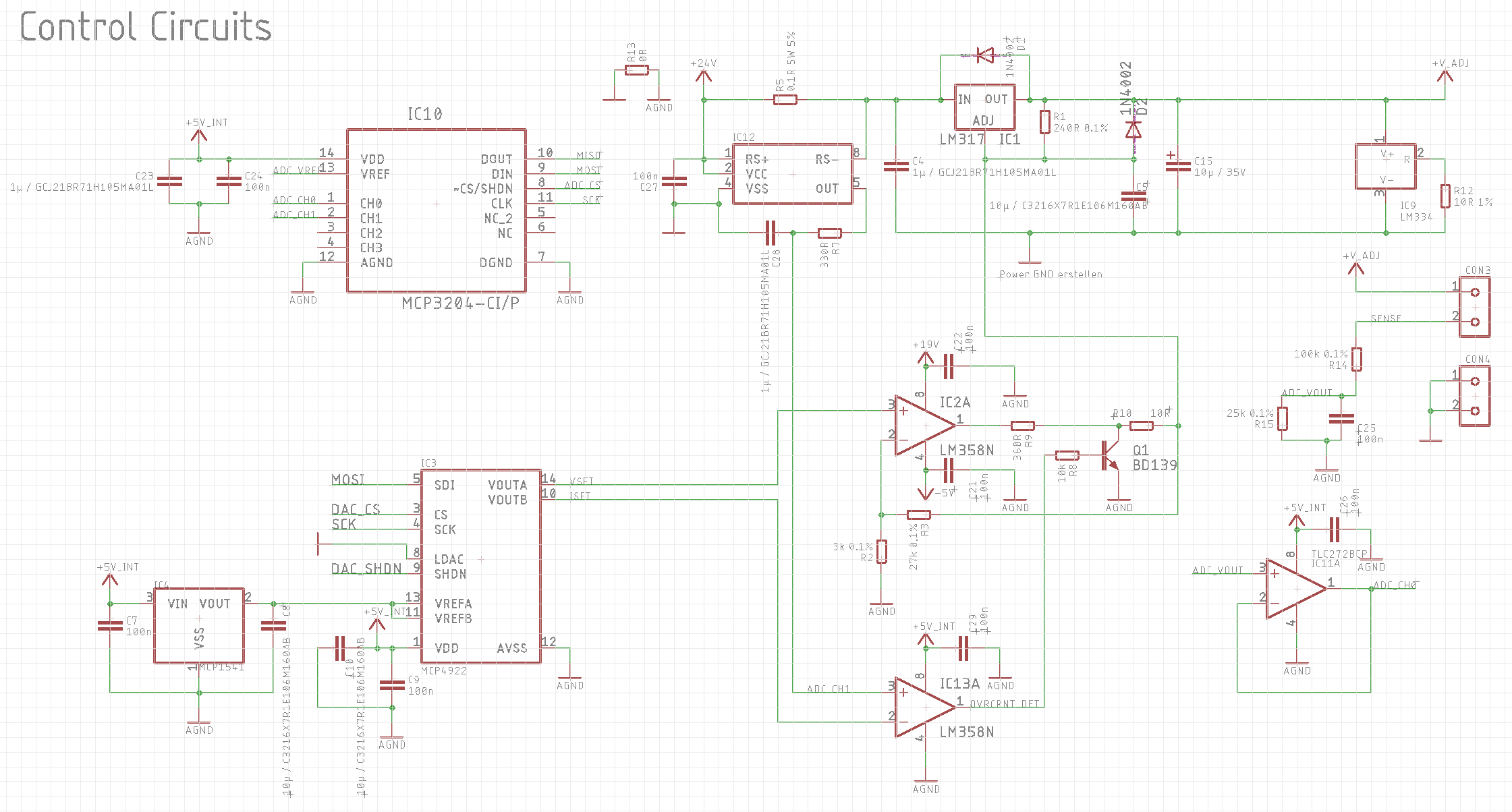

wie in anderen meiner jüngeren Threads ersichtlich, versuche ich gerade
ein analoges "Labor-"netzteil um des Lernens Willen aufzubauen.
Was ich bisher habe, und was auch ganz gut funktioniert, ist folgendes:
LM317 dessen ADJ Pin über eine Opamp Schaltung (LM358, Gain 10, nicht
invertierender Verstärker) zwischen 1,25 und 12V oder mehr (je nach Vin)
eingestellt werden kann. Der Opamp wird von einem MCP4922 befeuert,
welcher wiederum seine Referenzsspannung von einem MCP1541 (4.096V)
bekommt. Zusätzlich hat der LM358 noch eine negative Spannungsversorgung
über einen TC7660. Die minimale Last wird über einen LM334
sichergestellt.
Ich kann die Spannung mit dem Mikrocontroller in 10mV Schritten
wunderbar von 1,25V bis 12V regeln, diese bleibt auch stabil. Der LM317
ist nicht im Feedbackloop des OPV, sonst ginge die Ausgangsspannung auf
0V runter, mir wurde aber hier gesagt, dass die Regelung dadurch
instabil werden könnte und so wichtig waren mir die 0V nicht (für mein
erstes Netzteil dieser Art).
Im Prinzip ist meine Schaltung sehr ähnlich (hab auch viel abgeschaut)
wie hier: http://www.eevblog.com/files/uSupplyBenchRevB.pdf.
Als nächsten Schritt habe ich versucht, die Strombegrenzung wie in dem
verlinkten Schaltplan zu implementieren, jedoch habe ich es nicht
geschafft, dass diese auf lineare Art und Weise funktioniert. In dem
Moment wo die Strombegrenzung zuschlägt (so wie im Schaltplan aufgebaut,
0.1 Ohm Shunt, MAX4080T, Opamp Comparator der mit einem Transistor den
ADJ Pin auf GND zieht), passieren laut Oszilloskop äußerst hässliche
Dinge. Die Strombegrenzung arbeitet im Schaltbetrieb, und das nicht
besonders schön. Der daraus resultierende Ripple im Voltbereich am
Ausgang ist natürlich eine Katastrophe.
Ich habe mit verschiedenen C Werten am ADJ Pin des LM317 gespielt und
auch am RC Filter des Ausgangs des MAX4080T. Mit lächerlich hohen Werten
habe ich einen linearen Betrieb zusammenbekommen, da waren die Messwerte
vom MAX4080T dann aber gar nicht mehr zu gebrauchen (über 100mV Offset,
ich lese den MAX4080T auch über einen ADC aus).
Liegt das daran, dass ich meine Schaltung mit dem LM358 aufgebaut habe
statt mit dem TLC272BCP wie im Originalschaltplan, liegt es daran dass
ich einen LM317 habe statt einem LT3080 oder funktioniert die
Strombegrenzung so überhaupt nicht (Dave Jones hat das Projekt ja nie
fertiggestellt)?
Ich habe den Eindruck, irgendwas regelt da zu langsam nach, deswegen
fängt das Ding an zu schalten.
Später hab ich mich auch mit anderen Lösungen rumgespielt, teilweise nur
in LTSpice:
- Stromregelung mit Diff. Amp wie hier:
http://www.eevblog.com/files/uSupplyBenchRevC.pdf - hier hat Dave in
irgendeinem Thread gesagt dass das mit den LM358 gar nicht gehen kann
weil das keine Rail to Rail OPVs sind, habe das in LTSpice aber auch mit
anderen OPVs oder höherer Supplyspannung nicht zum Laufen bekommen
- Stromregelung mit davor- oder nachgeschaltetem LM317, so ähnlich wie
hier:
http://lednique.com/power-supplies/lm317-constant-current-power-supply/
nur mit Diff. Amp. der wiederum über einen DAC gesteuert wird. Hier
hatte ich bedenken, wenn zwei LM317 oder LT3080 (oder was auch immer)
hintereinander geschaltet sind, dass der jeweils nachgelagerte Regler
Probleme bekommt wenn seine Eingangsspannung unter seine Dropout
Schwelle fällt. Das kann doch gar nicht funktionieren, oder?
Ich würde das durchaus gerne auch diskret mit Transistoren aufbauen, da
hat es bei mir aber leider noch nicht "klick" gemacht, was die Auswahl
und Dimensionierung betrifft. Ich weiß, es ist Stromverstärkung und
Sättigung (z.B.) zu beachten, der Basiswiderstand richtig zu wählen,
aber wie ich das mache: keine Ahnung (nicht mal einen Hauch). Ein paar
Basics habe ich da schon (z.B. dass der Transistor strom- und nicht
spannungsgesteuert ist) aber das sind für mich leider noch immer viele
herumliegende, kleine Puzzleteile die ich noch nicht im Stande war
richtig zusammenzusetzen.
Danke schon mal an alle, die sich wieder etwas Zeit nehmen mir Wissen zu
vermitteln :-)

von Michael B. (laberkopp)
L. N. schrieb:
> oder funktioniert die Strombegrenzung so überhaupt nicht
Richtig.
Statt eine richtige Kompensation der Strom-Regelstrecke zu machen,
hat ein Laie die Messung mit dem 1uF C19 ausgebremst und damit einen
hervorragenden Oszillator gebaut.

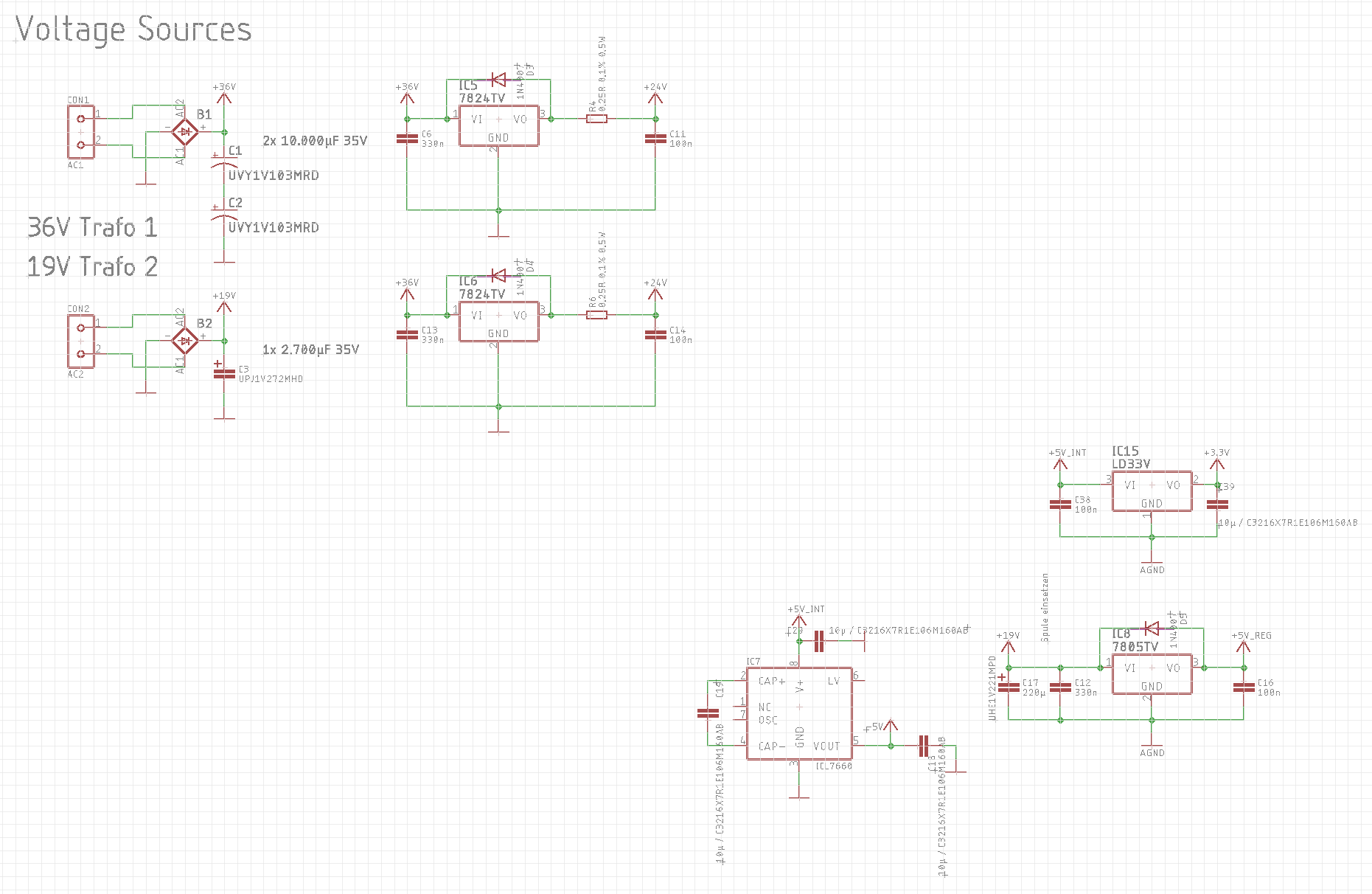

von L. N. (derneumann)
So, hat krankheitsbedingt leider etwas länger gedauert.
Hier mal die Schaltpläne von dem, was ich habe.
Statt den ganzen 1µ und 10µ MLCCs am Schaltplan hab ich aktuell Elkos
drin, teilweise sollten da wohl eh besser Elkos rein.
Außerdem hab ich statt dem Atmega1284P aktuell einfach einen Arduino
Mega 2560 angeschlossen.
Statt den beiden Trafos und den 7824ern speise ich derzeit alles von
einem Netzteil mit 15V und kann mich somit problemlos von 1.2-12V Vout
bewegen.
Michael B. schrieb:
> Richtig.
Weiß nicht, ob man Dave Jones nun als Laie bezeichnen kann. Er hat sich
wohl nicht wirklich drum geschert, wobei in seinem Video zu dem
Schaltplan die Strombegrenzung funktioniert hat (linear, nicht
oszillierend/schaltend).

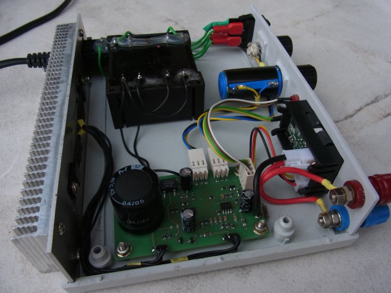

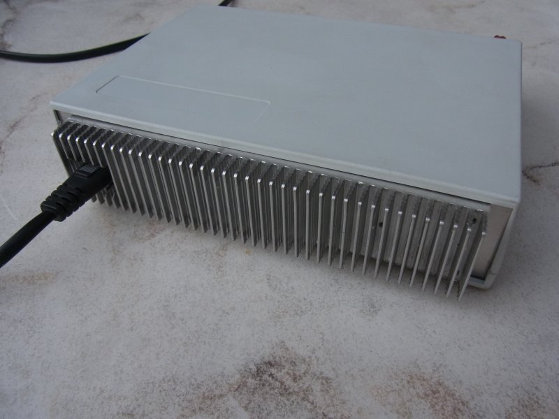

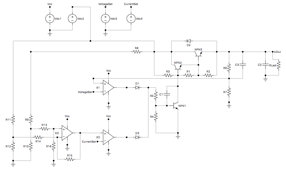

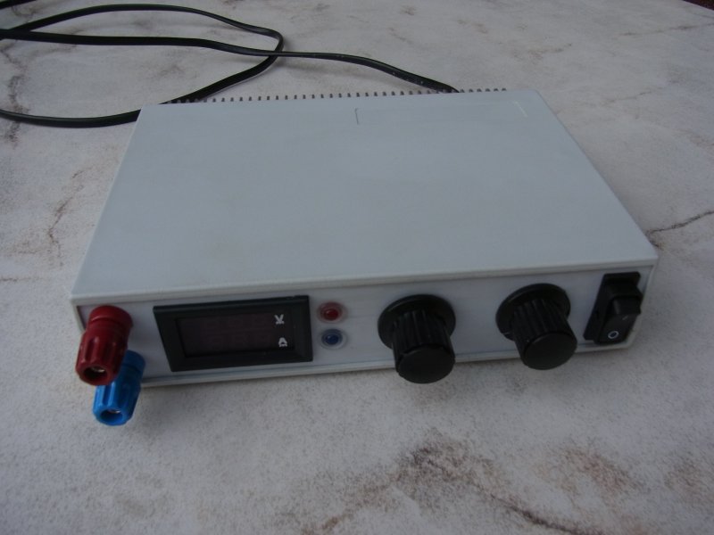

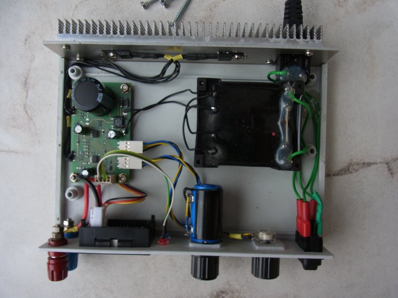

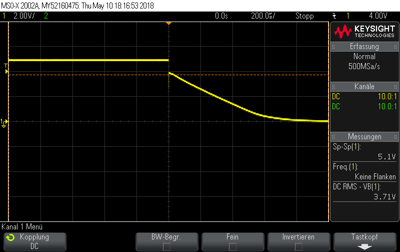

von M. K. (sylaina)
Mein Netzteil basiert auf dem angehangenen Plan. NPN2, NPN3, D2, R1, R2
und R3 sind lediglich die Nachmodulierung eines TIP120/BD677.
Hab nen Switcher mit im Rennen der dafür sorgt, dass die
Eingangsspannung so ca. 4V über der Ausgangsspannung liegt. Damit konnte
ich den Spass dann relativ klein realisieren, mein Gehäuse ist grad mal
105mm*160mm*54mm groß bei ~10mV...24V, 0...1A
Gesteuert (nicht geregelt!) wird mein Netzteil von einem Atmega328p.
Das Oszi-Bild zeigt die Klemmenspannung bei eingestellten 5V
Ausgangsspannung und max. 10mA Strom und Zuschaltung eines 4.7 Ohm
Widerstandes (von meinem letzten aufgebauten LNG vom März diesen
Jahres).
Vielleicht ist das auch eine Überlegung für den TE wert
von W.S. (Gast)
Guck hier in diesem Forum einfach nach dem ellenlangen Thread über
Labornetzteile. Da ist eigentlich alles bereits gesagt worden zum Thema.
Ganz kurz zu deiner Schaltung:
Die sieht echt .. nun ja, "verwirrend" aus. Man kann einen LM317 als
einstellbare Stromversorgung nehmen, auch als Referenz für ein Netzteil,
denn sooo.. präzise braucht's dafür ja nicht zu sein. Aber als
Stellglied solltest du ihn nicht verwenden. Spendiere dir dafür lieber
einen separaten Leistungstransistor - bei rund 1 Ampere ist es dabei
schnurz, ob als FET oder bipolar.
Nochwas zu deinen 3 Schematics: Dieser Stil ist nicht gut leserlich. Es
ist alles zu sehr zerrupft und nicht logisch angeordnet.
W.S.
Durchaus, aber ohne genauem Schaltplan (inkl. Bauteilwerten) werde ich
das im Leben nicht (nach-)bauen können.

zum stil: bin halt kein profi, hab das nicht gelernt. ich für meinen
teil kenne mich aus, auch wenn ein, zwei sachen auf einem blatt sind wo
sie nicht hingehören. grundsätzlich finde ich die aufteilung aber
logisch und schlüssig?! ich finde das (für mich) jedenfalls besser, als
einen riesen plan zu haben wo man einer leitung über 1m folgen muss...

so einfach scheint es nun doch nicht zu sein, zumindest nicht für mich.
für den anfang baue ich jetzt wohl mal nur eine übertromsicherung ein,
die mir bei überstrom (wird ja zuverlässig erkannt) den output komplett
abdreht bis ich ihn manuell per button wieder aktiviere. immerhin besser
als magic smoke. KSQ ist das natürlich keine, hab ich aber auch noch nie
gebraucht.

@Ulkig: Arduino Bastler halt, der das nicht gelernt hat. Solang man sich
halbwegs auskennt und der Plan soweit stimmt, dass beim Platine Layouten
dann kein Mist rauskommt, ists gut genug für mich :-D

von W.S. (Gast)
Dann kaufe dir ein fertiges Labornetzgerät. Grund: Es ist sowas immer
ein Teil, wo man mit Netzspannung zu tun hat und da sollte man wissen,
was man tut BEVOR man es tut.
Ich häng dir mal ein paar Bilder dran. Das ist so etwa das, was du zu
bauen gedenkst: einfach gehalten, 15 Volt 1 Ampere, Spannung per
Zehngangpoti einstellbar, Strom per einfachem Poti.
Schau dir die Raumaufteilung an: die Netzseite weit weg von allen
Kleinspannungs-Dingen, ein voll vergossener und schutzisolierter
Leiterplattentrafo (auf Boden aufgeschraubt), Netzbuchse und Primärseite
mit Heißkleber abgedeckt, vollisolierte Steckhülsen am Schalter.
Die Schaltung ist ähnlich der Schaltung aus dem Eröffnungspost dieses
Threads (aber nicht GLEICH):
Beitrag "Labornetzgerät - Fragen zum Schaltplan"
Das ist kein "Super"-Netzteil, sondern eher was Bescheidenes, aber es
ist in seiner Art unkompliziert und recht nachbausicher. Ich habe
vollisolierte LM317 und Leistungs-FET benutzt. Das Zehngangpoti (4mm
Achse), die Drehknöpfe und das U/I-Instrument stammen aus China per
ebay, Gehäuse von TME, Kabel+Netzbuchse und anderes Poti von Pollin, die
übrigen Teile irgendwo her per ebay, Kühlrippen von der letzten
Hamradio.
Also, plane systematisch, denn es soll ja kein Steckbrett-gefummel
werden, sondern ein richtig benutzbares Gerät - und es soll sicher in
der Benutzung sein. Das sind alles Themen außerhalb des engeren
Stromlaufplanes.
W.S.
