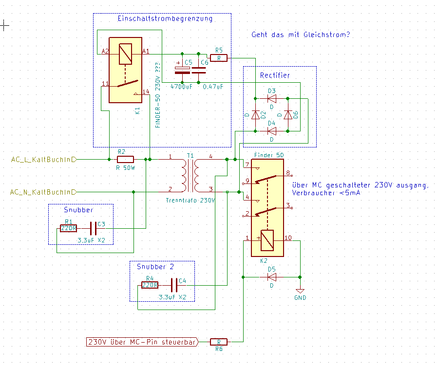

ich überlege grade, wie ich sinnvoll eine galvanisch vom Netz getrennte
Spannung von 230V (bei fast keiner Last) erzeugen kann.
Hierbei dachte ich zunächst an einen möglichst kleinen Printtrafo 230V
auf 230V - allerdings hab ich da nichts kompaktes gefunden, lediglich
dicke Brummer zum verschrauben, die dann gleich 100VA oder 63VA liefern.
Oder NF-Überträger - aber da bin ich mir nicht sicher, ob die für 230V
geeignet sind.
Das Trenntrafo soll lediglich 230V (für Relais, dazu Last 0-10mA) zur
Verfügung stellen, um einen Kleinverbraucher zu schalten.
Nun mach ich mir aber noch Gedanken, ob ich eine gewisse Grundlast auf
der Primär- und Sekunderseite benötige, um beim Trennen der Netzspannung
keine Spannungsspitzen zu erzeugen.
Hierzu hab ich nun primärseitig einen Snubber eingeplant (RC, wobei
R=220R und C=0,33uF).
Da ich bisher quasi keine Wechselstromerfahrung habe, hab ich folgende
Fragen:
1. Hab ich das mit dem Snubber eingangs- und ausgangsseitig so richtig
verstanden?
Laut Faustformel:
1R pro V und 0,1uF pro A macht dann eingangsseitig:
230V => 220R (oder lieber 270R?)
3A => 3,3uF
(die Werte von Snubber 2 stimmen nicht, den hab ich nur schnell da
hinkopiert!)
2. Was passiert, wenn ich nun K2 abschalte und die Sekundärseite außer
dem Snubber keine Last hat? Wären R4=220R und C4=0,043uF (im Falle des
Trenntrafos von 100VA) dann ausreichend? Oder erhitzt sich der
Widerstand auf Dauer zu stark?
3. Mit R2 und K1 möchte ich den Einschaltstrom begrenzen. Ich hab
gelesen, dass man das auf diese Art oder per Phasenanschnitt (da steig
ich noch nicht ganz durch) oder mit nem NTC (was aber vor
Wiedereinschalten einige Minuten abkühlen müsste) machen kann. Wie wären
R2 und R5 zu bemessen?
4. Damit ich K1 gezielt verzögern kann, brauch ich einen Widerstand, der
langsam den Kondensator lädt, damit das Relais nicht direkt
durchschaltet. Kann ich ein 230V AC-Relais mit Gleichstrom halten oder
würde das dann auf Grund des Wegfalls der induktiven Last durchbruzzeln?
Hinsichtlich des Sinns des Aufbaus: Ich möchte galvanisch getrennt 230V
(z.B. mit nem Mikrokontroller oder Multimeter) messen können ohne mit
dem Netzstrom in Kontakt zu kommen ;)

Naja, also ICH würde einfach einen passenden normalen
Netztrafo rückwärts betreiben.

von greenstone (Gast)
Zu Punkt 4 und zu den NF-Übertragern:
Ja die gehen kaputt.
Zu Punkt 1:
Sind nicht unbedingt nötig können aber nie schaden. Ich würde aber
unbedingt eine Schmelzsicherung einbauen!
Zu Punkt 2:
Ob K2 jetz an oder aus ist, ist eigentlich ziemlich egal. Die Spannung
fällt ein klein Wenig mit Last aber das ist eigentlich zu
vernachlässigen.
Der Gesamtwiderstand(eigentlich Impedanz) von R4 und C4 beträgt
1/(2Pi*50*0,0000000043)+220=74k dadurch fließen bei 230V 0.003A. Daraus
folgt eine Leistung von 0.003²*220=0.002W also nein, sollte eigentlich
nicht kaputtgehen.
Hinsichtlich des Sinnes des Aufbaus:
Wenn du die beiden 230V-Kontakte anfasst bist du trotzdem in
Lebensgefahr oder der Arduino uC ist nicht mehr auf seiner Platine! Was
ist das für ein Verbraucher 5mA bei 230V sind ja nur 1.5W geht das nicht
auch mit 5, 12 oder 24V das ist nämlich viel einfacher und sicherer.
Außer es ist ein AC-Motor aber auch da kann man den Motor ersetzen.
Zu Punkt 3:
Bei höchstens 100VA hält sich der Einschaltstrom eh in Grenzen. Eine so
komplizierte Schaltung würde ich da gar nicht verwenden. Bei großen
Kondensatoren macht so etwas wirklich Sinn aber erst ab 0.5kW soweit ich
weiß.

von Micha W. (azubi2017)
@greenstone: Die Schmelzsicherung hab ich im 230V-Netzspannungsweg
bereits eingezeichnet, aber der Part ist auf einem anderen Teil des
hierarchischen Schaltplans.
Der Verbrauch ist eigentlich kleiner als 5mA. Lediglich das Relais und
ein großer (also im Megaohmbereich) Messwiderstand.
Anfassen sollte man solche Spannungen nie - aber mit Trenntrafo ist es
sicherer als ohne ;)
Außerdem möchte ich Erfahrungen in diesem Bereich sammeln.
Mein Ziel: Ich möchte galvanisch vom Stromnetz getrennte, über ein
Relais auf einen Messausgang schaltbare 230V erzeugen. Gerne würde ich
dabei den Strom dann auch noch auf z.B. 1mA begrenzen.
Nachdem ich allerdings etwas über Snubber gelesen hatte und auch aus dem
Bereich der Schrittmotore weiß, dass induktive Spannungen entstehen
können, dachte ich, dass sowas vielleicht Sinn macht ;)

von Michael B. (laberkopp)
Wie wäre es mit einem anderen Konzept ?
Welchen Einschaltstrom willst du mit einem 50W Widerstand begrenzen,
wenn doch nur 5mA fliessen ?
Was sollen 3.3uF in einem Snubber ?
Wieso nimmt man ein 230V Relais um es dann mit gleichgerichteten 325V=
zu betreiben ? Das geht doch kaputt.
Warum steuert man das Einschaltstrombegrenzungsrelais nicht genau so wie
das Verbraucherrelais durch den uC als 5V Relais ?
Warum braucht man so eine Schaltung um Strom und Spannung zu messen ?
Es gibt kleine Trenntrafos zur Verwendung in einer Rasierersteckdose,
aber seit der FI-Schalter-Pflicht im Bad sind die nicht mehr
handelsüblich.
https://www.amazon.de/AET-Shapl-Rasiersteckdose-115-230-Voltbereich/dp/B008YFVAZ2/ref=sr_1_1
Da über einen Trafo sich die Spannung je nacdh Belastung verändert, ist
es nicht sinnvoll über einen Trafo zu messen.
https://www.eevblog.com/forum/projects/measuring-voltage-with-isolation-transformer/
Es gibt allerdings spezielle Isolationsstransformatoren
https://yhdc.en.alibaba.com/product/1179431732-212410555/TV16_TV19_for_PCB_mounting_voltage_transformer.html
Man misst besser die 230V direkt, damit ist die Messschaltung aber
galvanisch mit den 230V~ verbunden. Man transportiert dann die
Messergebnisse über einen Isolation, z.B. ein serielles RS232 Signal
über einen Optokoppler.
Da kann man ein Multimeter mit seriellem Ausgang nehmen.
https://de.aliexpress.com/item/UNI-T-UT61ABCDE-LCD-Digital-Multimeter-AC-DC-voltmeter-ohmmeter-ammeter-meter-CD-Backlight-Data-Hold/32793389242.html
Selbstgebaut mit uC braucht man auf der Mess-Seite allerdings auch eine
Versorgungsspannung, die man i.A. mit einem Kondensatornetzteil aus den
230V~ gewinnt. Da kann gleich noch der Strom gemessen und
mittransportiert werden.
https://www.elektroniknet.de/elektronik/power/messungen-ueber-isolationsbarrieren-hinweg-95509.html
Danke für die vielen Infos :)
Letztendlich geht es darum am Messausgang verschiedene Multimeter zu
vergleichen. Hierzu nutze ich einmal einen 6VAC Trenntrafo um bei einer
niedrigen Spannung zu vergleichen und einmal möchte ich eben auch 230V
vergleichen - daher kann ich also nicht auf Messdatenübertragung per
Optokoppler oder ein anderes Multimeter zurückgreifen ;)
Da die Last (Widerstand des Multimeters) somit relativ klein ist sollte
es keine größeren Abweichungen geben.
Ich denke, ich versuch mich mal an der Lösung von Hockster mit zwei
gleichen Printtrafos, die ihre Sekundärseiten aneinander haben.
Sollte ich dann beim unbeschalteten, zweiten Trafo keinen Widerstand
oder R+C einbringen, damit der Kreislauf auch ohne Multimeter
geschlossen ist?

von hinz (Gast)
> vergleichen.
Dann reichen zwei Y-Kondensatoren.
Das klingt ja noch einfacher als ich dachte ;)
Sollte man da noch irgendwie nen Widerstand zur Strombegrenzung
zwischenschalten?
Oder reichen einfach zwei Y-Kondensatoren auch im Dauerbetrieb?
von hinz (Gast)
Deshalb ist es immer sinnvoll den eigentlichen Zweck zu nennen.
> zwischenschalten?
Nicht nötig.
Ja, einer in Reihe mit L, und einer in Reihe mit N, je abs max 6,8nF,
incl Toleranz. Praktisch nimmt man ehr je 2,2nF Y2, oder für besonders
ängstliche Seelen je zwei 4,7nF Y2 in Reihe.
Top, ich denke ich nehme die beiden 4,7nF in Serie - sicher ist sicher
Sollte ich denn beim 6VAC-Trafo nen kleinen Lastwiderstand oder
sekundärseitig nen Snubber reinmachen, wenn der Messausgang grade nicht
geschaltet ist?
von hinz (Gast)
Den Trafo kannst du dir sparen, belaste einfach den Ausgang mit den
Y-Kondensatoren ausreichend (Kondensator oder Widerstand), dann kommst
du problemlos auf eine passende Kleinspannung.
Das klingt nach ner spannenden Idee. Hast du ne Ahnung, mit welcher
Formel ich da auf grobe Richtwerte komme? Bzw. hast du nen Vorschlag für
ne Kondensator-/Widerstandsgröße dafür?
von hinz (Gast)
> welcher
Am einfachsten gehts mit einem Kondensator, da ist es einfach ein
kapazitiver Spannungsteiler.

Was spricht denn gegen die Variante mit den beiden Y-Kondensatoren?
Für die 230V dürfte das die günstigste Lösung sein.
Falls es die beiden Printtrafos werden: Wäre es möglich, dass ich beide
vom Typ 230/6VAC nehme und dazwischen für die 6V-Messung noch die 6V
abgreife?
Oder würde das das System zu stark belasten, so dass ich da total
falsche Werte rausbekomme?
Was Wechselstrom und Trafos anbelangt bin ich leider noch ziemlich
unerfahren - und leider könenn mir meine Kollegen da auch nicht
sonderlich weiterhelfen. Hatte vorhin mit einem die Snubber-Methode
besprochen und er fand auch, dass das nach ner plausibelen Lösung
aussieht ;)

Okay, also nehm ich die beiden Trafos. Zwischenabgriff für meine 6V und
Endabgriff für die 230V.
Und wenn man das Ganze jetzt nochmal um 0,6V ergänzen wollte, was wäre
da schlau?
Bisher bin ich von den Trafos ausgegangen und wollte da Spannungsteiler
aus Widerständen dran bauen. Würde ich damit den Mittelabgriff zu stark
belasten, so dass ich nicht mehr auf etwa meine 230V käme?
Ich sehne mich echt nach ner guten Lektüre für den Einstieg in
Wechselspannung...
Danke für das Feedback. Wenn ich das mit nem Spannungsteiler auf
Widerstandsbasis machen kann in dem Fall, ist das Ausrechnen kein
Problem ;)
Oder wäre es sinnvoll nen kapazitiven Spannungsteiler zu nehmen? Damit
hab ich noch nichts gebastelt - und ich lerne gerne dazu :)
Oh, der Hinweis mit dem gesättigten Betrieb ist interessant. Ich würde
schon gerne über 200VAC kommen. Wie viel es letztendlich genau sind, ist
nicht so wichtig - es soll eher überprüft werden, ob die Multimeter
funktionieren und ob sie etwa das selbe anzeigen - im AC-Bereich sind
die Tolleranzen ja eh was größer bei den Dingern.
Also sollte ich doch eher so ca. 10VA wählen? Dann hoffe ich, dass ich
das irgendwo günstig noch als Printtrafo bekomme ;)
Hinsichtlich der 6VAC brauch ich übrigens odch mein getrenntes
Printtrafo, weil ich da auch ne Last bis etwa 3A betreiben möchte.
Muss ich bei 230VAC->6VAC eingangs- oder ausgangsseitig schon nan
Snubber einplanen? Oder wirklich erst ab 300VA?
Hohe Spannungsspitzen möchte ich auf jeden Fall vermeiden, auch weil ich
nicht weiß, ob das nachgeschaltete Relais dann nicht evtl. durchschlägt.

von hinz (Gast)
Micha W. schrieb:
> Snubber einplanen?
Nachlesen was ein Varistor ist.
Den zweiten Trafo für höhere Spannungen zu dimensionieren klingt
interessant.
@suz: Hast du gesehen dass der erste Trafo für 380V ausgelegt ist?
@Hinz: Über Varistoren hab ihc gestern auch schno was gelesen. Sagen
wir, ich nehm die beiden Trafos, die SUZ vorgeschlagen hat, wie wäre der
Varistor dann zu dimensionieren?
Kann ich in diesem Fall davon ausgehen, dass die 230V nur einen sehr
niedrigen Strom liefern und der Varistor somit die Spannungsspitze beim
Überschreiten einer gewissen Spannung auffängt, aber quasi wenig/keine
Leistung in Wärme umwandeln muss?

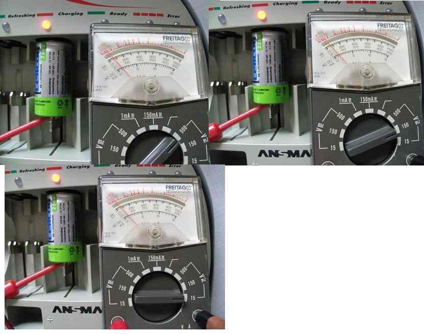

von Karl B. (gustav)
Immer wieder falsche Lieder schrieb:
> Achte aber darauf, daß die Widerstände nicht so hochohmig sein dürfen,
> daß sie in den Bereich des Innenwiderstands Deines Meßgerätes kommen,
> denn dann würde tatsächlich das Meßergebnis verfälscht.
...die Y-Konds. von Schaltnetzteilen ....
wird mit verschiedenen Messgeräten (verschiedene Innenwiderstände)
gemessen,
kommen Werte wie im Bild heraus. (Eine zu hohe Spannung am DVM im 2
Megohm-Bereich.)
Wird ein Drehspulinstrument verwendet, und der Messbereich anders
gewählt, bleibt der Zeigerausschlag nahezu gleich, weil der
Innenwiderstand wesentlich diedriger ist als beim DVM, die Belastung
steigt und die Spannung entsprechend zusammenbricht.
(Dann, wenn die Innenwiderstände genauer bekannt sind, evtl.
Korrekturformeln anwenden.)
Die Y-Konds. liefern auf der anderen Seite die 230V bzw 315V Spitze, was
man als Kribbeln in den Fingern spüren kann. Der Strom, der fließt, ist
aber als ungefährlich eingestuft.
Die irrige Meinung ist, dass Trafos keine unerwünschte Kribbel-Spannung
auf der Sekundärseite erzeugen würden. Das hängt von deren Aufbau und
Isolation ab. Der "Block" hat je nach Polung der Primärseite ca. 6 -8V
auf der Sekundärseite als "Kribbel"-Spannung. (Wenn man Geräte für
Elektromedizin verwendet, gelten Extra-Anforderungen. Das ist hier vom
TO nicht gefordert.)
ciao
gustav

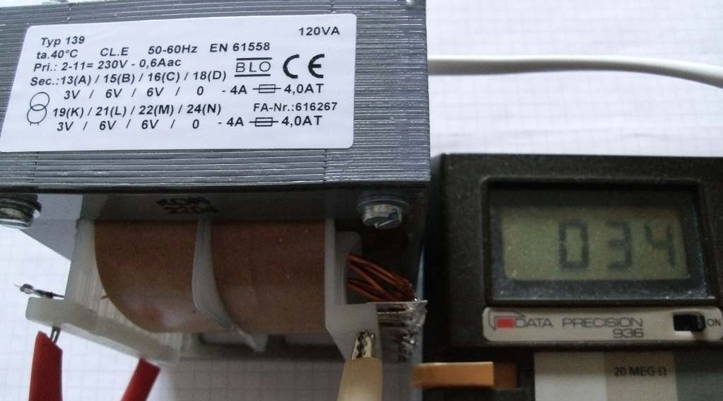

hier noch das Bild für die "Messung" mit "hochohmigem" DVM.
Anordnung: Ein Anschluss des Messgeräts auf PE. Anderer Anschluss an
beliebigen Abgriff auf einer der Sekundärwicklungen.
ciao
gustav
P.S.: Gab es nicht 'mal Trafos mit Schutzlage oder Schutzwicklung
zwischen Sekundär und Primärwicklung, die man dann an PE legen konnte?
Also in G finde ich nichts.

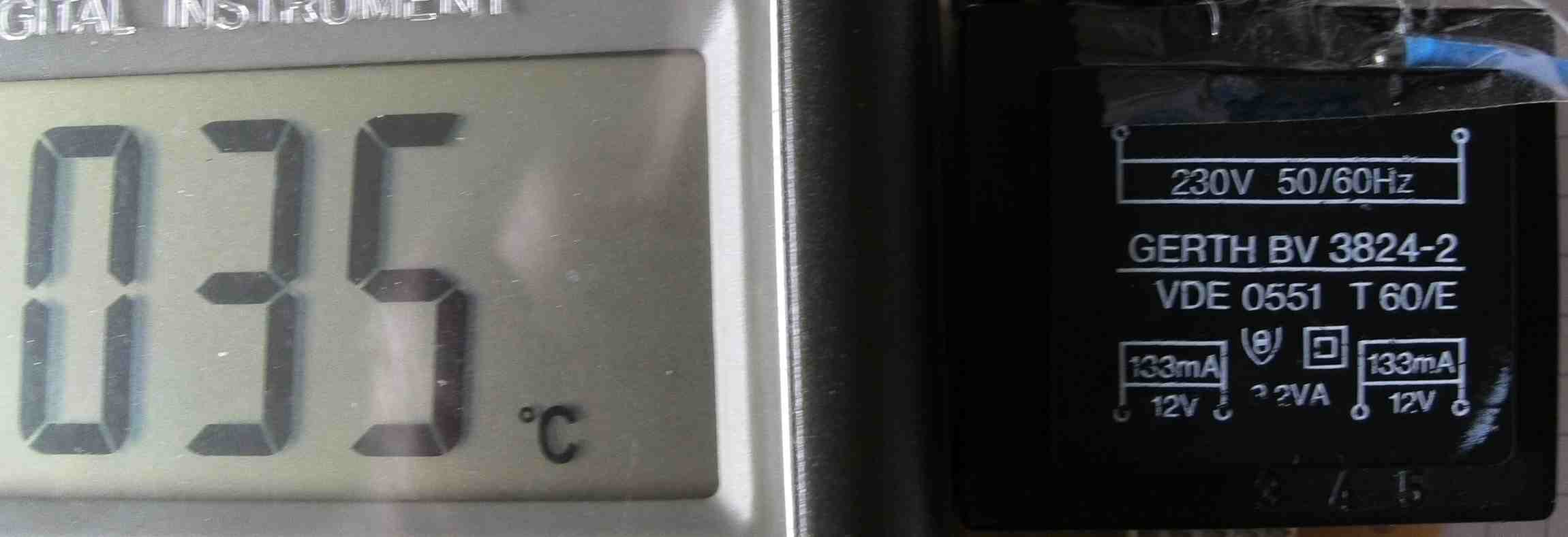

was bei meinen Trafos immer wichtig war, ist die hier bislang überhaupt
noch nicht aufgekommene Frage der Temperaturklasse.
Man findet zum Beispiel neben Spannungs- und Strom- bzw. Leistungsangabe
noch zum Beispiel den Aufdruck T40
Heißt das nun, dass der Trafo 40 Grad wärmer wird als
Umgebungstemperatur oder dass er für eine Umgebungstemperatur von 40
Grad ausgelegt ist.
Andersherum könnte man anhand der Temperaturangabe herausfinden, ob die
Trafos schon im Leerlauf heiß werden, was wiederum auf die unerwünschten
Sättigungsverluste hinwiese.
Ein "T60" wäre dann nicht der richtige.
Oder sehe ich das falsch. Ist es genau andersherum.
trotz OT kurz noch das 24h Dauerleerlauf-Temperatur-Ergebnis eines
T60-er.
Die Umgebungstemperatur war ca. 25 Grad.
Also mein gedanklicher Kurzschluss war:
Wenn ein Trafo schon eine "Isolationsklasse" für 60 Grad hat, dann darf
er auch so warm werden und wenn er das darf, dann kümmert es den
Hersteller nicht, ob das durch Leerlaufverluste kommt, oder nur bei
Nenn-Laststrom auftreten darf.
Die Überlegung ist offensichtlich bei dem Trafo hier falsch./OT
Andere Hersteller stellen das anders dar:
Zitat:
(xxx@advpower.com)
"...Hello Karl,
Good to hear it is working, 55 C is low/safe for core measurement..."
Sorry für OT
ciao
gustav

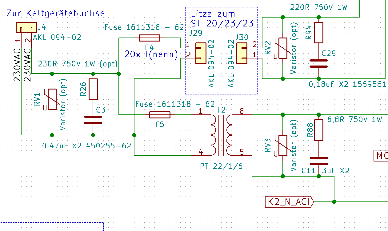

Sodala, nachdem ich mit Block telefoniert hatte, sinds die folgenden
beiden Typen geworden:
ST 20/23/23 (VA CosPhi(1): 20VA CosPhi(0,5): 42VA
http://catalog.block-trafo.de/prodvardatasheet/393217-590196_DE)
und
PT 22/1/6 (22VA
http://catalog.block-trafo.de/prodvardatasheet/393259-589879_DE)
Ich hab mir mit nem 100:1-Tastkopf auch mal die Spannungsspitze beim
Ausschalten angesehen und muss sagen, dass 23,30V (*100 durch den
Tastkopf) schon ne ziemliche Hausnummer sind.
Laut Block selbst sollen aber diese Spannungsspitzen bei so geringen
Leistungen unkritisch sein.
Ich werd ebeide Trafos parallel an einer Kaltgerätebuchse betreiben.
Jedes Trafo bekommt eine eigene Sicherug.
Und als Schutz vor diesen induktiven Spannungen würde ich gerne primär
für beide Trafos zusammen einen Snubber nutzen, sekundär für jedes Trafo
einzeln.
Laut Faustformel 1R/Volt und 0,1uF/A wären das dann:
Primär (für beide Trafos parallelgeschaltet)
220 Ohm und 0,47uF X2
Sekunder beim PT:
6 Ohm und 3uF
(6VAC bei 3A)
Sekundär beim ST:
220 Ohm und 0,18uF
(230V bei 0,11A)
Das Steuertrafo (ST) soll mit 0,08A sekundär abgesichert werden.
Gerne würde ich beiden Trafos aber auch primär eine Sicherung verpassen.
Wie habe ich diese zu dimensionieren?
Wir haben zwar die Charakteristik von Sicherungsautomaten in der Schule
kurz angesprochen, aber trotz mehrmaligem Nachfragen bei verschiedenen
Lehrern über mehrere Wochen fiel kein Wort zu Feinsicherungen...
Weiterhin kommen mit 6,8 Ohm (laut E-Reihe dann 6,8 Ohm) doch etwas
niedrig vor. Der Widerstand würde den Strom ja dann ja lediglich auf
grob 1A begrenzen.
Ich habe nicht verstanden, wie Greenstone die Verlustleistung oben
berechnet hatte:
Mir ist unklar, wie die 0,0...43 zustandekommen. Und mit dem
Windows-Rechner oder der Berechnung per Excel komm ich auf ziemlich
schräge Werte.
Wie kann ich das denn für meine 3 geplanten Snubber berechnen?
Alternativ möchte ich auf meiner Platine den Platz für Varistoren
einplanen. Daher hab ich die als optional eingezeichnet.
von Andrew T. (marsufant)
Lies bitte im DaBla des ST20 bis:
"PRI Absicherungsempf. d. Schutzschalters mit Auslösekennlinie typ. 20 x
Inenn
bez. auf den Einstellwert)
Einstellbereich 0,10 - 0,16 A
Einstellwert 0,11"  <===============
und setze den zu 0,11A nächstliegenden Wert der Feinsicherungen (IMHO
0,16A) als Sicherung ein, achte auf die auslösecharakteristik TT (sehr
traege).
Der PT22 hat bereits eine eingebaute PTC sicherung, d.h. da mußt du nix
weiter vorschalten.
Wenn du dennoch meinst, nicht ohne Sicherung dort arbeiten zu wollen:
Der Wert ist weitgehend unkritisch, z.B. 0,3A TT ist ok.
Eine Kaltgerätebuchse mit integriertem Netzfilter, z.B von Schaffner,
würde ic hnehmen.
> einzeln.
Overkill.
Ein gemeinsamer Snubber für beide Trafos ist sicher auch schon mehr als
genug.
Beim PT hab ich das mit dem PTC gelesen. Dachte aber, das bezieht sich
eher auf die Sekundärseite. Aber jetzt wo du es sagst...das macht
eigentlich nur primärseitig Sinn :D
Auch auf dem Aufkleber ist das PTC-Symbol primärseitig ;)
Bisher hab ich zu Feinsicherungen nur Grafiken in dieser Art gefunden:
https://upload.wikimedia.org/wikipedia/commons/thumb/c/cc/Zeit-Strom-Kennlinien_D0-NEOZED_IEC60269.svg/820px-Zeit-Strom-Kennlinien_D0-NEOZED_IEC60269.svg.png
Soweit kann ich die Werte auch ablesen. Aber mir fehlt ein Anhatspunkt
zum Differenzieren nach flink/träge...
Danke schonmal für deine Mühe ;)
