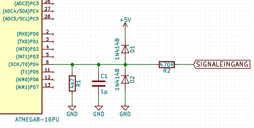

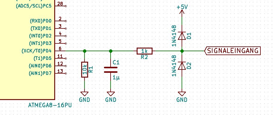

Die Eingänge gehen ganz ohne jegliche Schutzbeschaltung
(Serienwiderstände, Kondensatoren, Schutzdioden...) vom uC Pin auf das
Kabel?

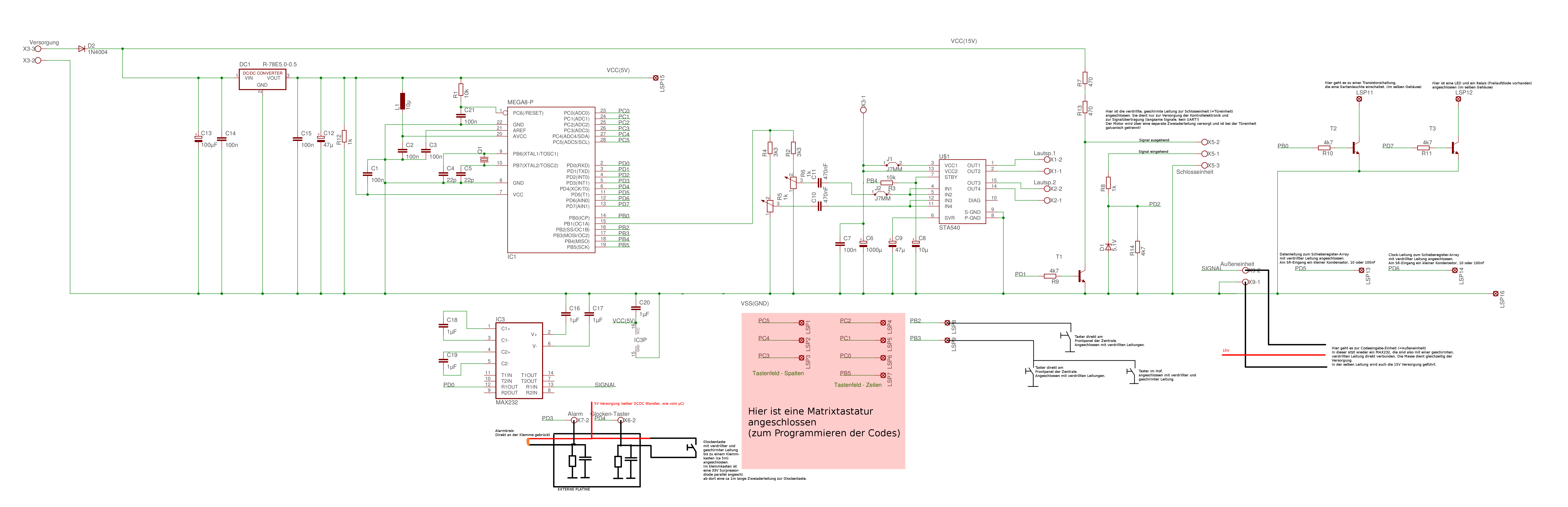

von Kaj (Gast)
Hoer auf mit dem Prosa und zeig endlich einen Schaltplan! Alles andere
ist unsinn
> Kabel?
Kondensatoren gibt es. 1uF bei der Glockentaste und beim Alarm.
Schutzdioden und Serienwiderstände gibt es nicht.
Würden die Schutzdioden gegen EMV Störungen helfen? Wie würde man die
Schalten? Von Masse zu Pin und von Pin zu 5V? Macht man das generell?
Ich dachte, es macht nur Sinn, um Schäden durch falsche Beschaltung zu
verhindern...
Was genau würden die Serienwiderstände bewirken? Wie groß müssten diese
sein?
Das Problem mit dem Schaltplan ist, dass der nicht alles zeigt.
Ich habe z.B. eine externe kleine Lochrasterplatine gebaut, wo Pulldown
und die Kondensatoren drauf sind. Außerdem auch ne Erweiterung, etc.
von Istdochso (Gast)
Dann nimm dir einen Vormittag und zeichne den Schaltplan einfach. Das
wäre das Mindeste.
von UC (Gast)
Ok...
Zusammen mit den anderen Maßnahmen...
> Wie würde man die
Ja.

von UC (Gast)
Habe nun den Schaltplan ergänzt und in den Anhang gegeben.
Bitte nicht so streng sein, was die Form betrifft. Ich zeichne
mittlerweile wesentlich sauberer.
Diese Anlage war eben mein erstes größeres Projekt, das ich selbst
durchgeführt habe. Ich habe damals schon viel dabei gelernt und lerne
jetzt weiter dazu.
Danke daher schon mal für alle bisherigen Tipps und auch für jene, die
im Anschluss kommen werden im Voraus!!

von Wolfgang (Gast)
UC schrieb:
An PB2 und PB3 hast die ziemliche Antennen dran hängen. Die bieten,
danke ihres relativ hochohmigen Abschluss (int. Pull-Up?), bei langen
Leitungen zu den Tastern IMHO genügend Spielraum für Störungen.
Würde Fehlinterpretation des Signalpegels an diesen Pins zu den von dir
beobachteten Betriebsstörungen passen?
von UC (Gast)
Wolfgang schrieb:
> UC schrieb:
Eigentlich überhaupt nicht:
An PB2 hängt ein Knopf, womit man Ereignisse (u.a. auch den Alarm)
quittieren kann. Da müsste die Störung eher abgefangen werden.
An PB3 hängt die Taste zum Öffnen der Tür, das löst auch keine Melodien
oder Alarme aus.
Die Taste an PB2 ist außerdem direkt an der Frontplatte der Zentrale,
wenige cm von der Platine entfernt...

Wäre so eine Schutzschaltung ok? (Nicht nur hier, sondern generell, wenn
man an Mikrocontrollern etwas EMV-kritisches anschließt)
von Einer K. (Gast)
Ich würde den Serienwiderstand wohl vor den Dioden platzieren.
Und evtl etwas kleiner machen.
Und den PullDown evtl. auch, bei 15m Kabeln.
Je höher der Strom+Spannungsdifferenz, desto größer der Störabstand.
In der Industrie/SPS sind 24V und 20mA weit verbreitet.
Da muss schon ordentlich was an Störung kommen, um sich durchzusetzen.
von HildeK (Gast)
Ja, im Prinzip schon.
Ich würde die Dioden direkt an den Pin machen oder zumindest davor noch
einen R.
Auch ist das 1μF etwas groß, 100n sollten gut reichen. Sonst könnte die
Reaktion ggf. zu langsam sein. Das hängt aber vom Einzelfall ab.

von npn (Gast)
Design vs Basteln schrieb:
> Die Dioden auf die andere Seite des Laengswiderstands und der
> Pulldown
> darf intern sein.
Der Atmel hat keinen internen Pulldown. Nur einen Pullup.

Immer schön dran denken: Jede Leitung (egal wie lang) ist zugleich eine
Antenne. Antennen lassen Ströme fließen, die nicht von deiner bewussten
Stromversorgung her kommen. Sie können daher sehr leicht zu positiver
und negativer Überspannung führen, und sie können auch leicht zu
überhöhten Strömen führen.
Gegen zu hohe Ströme sollte man jeden Eingang und Ausgang mindestens
durch einen Serienwiderstand schützen. Meistens kommen dann noch
Kondensatoren dazu, um HF abzublocken, sowie Dioden, um Überspannung vom
IC fern zu halten.
Freilich haben all diese Bauteile einen Einfluss auf die Signale, die
man übertragen möchte. Deswegen gibt es nicht "die eine" optimale
Schutz-Schaltung.

UC schrieb:
> Nur zum Verständnis: Ohne Kondensator nutzt ein Serienwiderstand nichts,
> oder?
Oh doch, der 1k wirkt oft schon Wunder. Durch die Strombegrenzung können
die internen Portdioden Spannungsspitzen kappen, indem sie den Störstrom
in die Versorgung ableiten. Die nächste Stufe wäre wohl ein 10nF Kerko
zwischen Port und Masse. Das sieht man öfter.
Externe 4148 können auch nicht sooo viel mehr ableiten als die schon im
Mega steckenden. Wenn dann würde ich stärkere nehmen.

HildeK schrieb:
> einen R.
Ok, also wie im jetzt angehängten Schaltplan?
Wieso ist 1µF zu groß? Für langsame Signale müsste es reichen, nicht?
Gibt es andere Nachteile, als dass es keine schnellen Signale erlaubt?

von HildeK (Gast)
Üblicherweise sollte die Anstiegsgeschwindigkeit der Eingängssignale
nicht zu langsam sein. HF-Einstreuungen weden auch mit 10nF schon sehr
vut unterdrückt.
Da sind schon welche, sagt das Datenblatt vom ATmega8.

von HildeK (Gast)
Wolfgang schrieb:
Ja, deren Maximalstrom ist aber selten spezifiziert.
Die waren übrigens in der alten Schaltung auch schon im Einsatz :-).

von Wolfgang (Gast)
HildeK schrieb:
> Aber mit den o.g. Filter direkt am Pin solltest du auf jeden Fall schon
> weit in die sichere Zone kommen.
Die vorgeschlagenen Filter filtern im Mikro- bis unteren
Millisekundenbereich.
Wenn die Software tatsächlich, wie angegeben, sauber auf 0,4s bzw. 1,6s
lange Steuerpulse filtert, hätten kurze Störpulse keine Chance. Folglich
muss es sich um ein ziemlich "böses Event" (Latch-up o.ä.) handeln, dass
deutlich länger als das SW-Filter zum falschen Lesen des Eingangspegels
führt.
UC schrieb:
> In Software werden die Eingänge alle 50ms abgetastet. Erst wenn 8 mal
> (bzw. bei manchen Tasten sogar 32 mal) hintereindander ohne Lücke ein
> 1-er detektiert wurde, wird eine Flanke erkannt.
HildeK schrieb:
> Wolfgang schrieb:
Dann dürfen die zusätzlichen Ableitdioden aber nicht direkt an den Pins
sitzen, sondern es müssen zumindest Schottky-Dioden sein und/oder besser
ein weiterer Widerstand Richtung Pin eingeschleift sein. Sonst weiss der
Strom nicht, dass er durch die externen Dioden fließen soll. Außerdem
muss über der Versorgungsspannung, da wo der Störstrom hingeleitet wird,
ein Kondensator sitzen, der die Ladung aufnehmen kann.

von HildeK (Gast)
Ja, völlig korrekt. Am besten noch einen zusätzlichen 1k zwischen den
Dioden und dem Pin reinbauen. Im letzten geposteten Bild von "UC"
zwischen Pin 6 und dem 4k7 PullDown.

von Peter D. (peda)
UC schrieb:
> Ab welcher Leitungslänge würdet ihr eine
> Schutzschaltung überhaupt am µC bauen?
Sobald das Signal das Gerät verläßt.
Den besten Schutz geben Optokoppler. Daher werden sie in der Industrie
oft verwendet.
von Wolfgang (Gast)
Stefanus F. schrieb:
> Sie können daher sehr leicht zu positiver und negativer Überspannung
> führen, und sie können auch leicht zu überhöhten Strömen führen.
Dafür müssen erstmal ausreichende Feldstärken erreicht werden. Dank
verdrillter und geschirmer Leitungen reicht da bestimmt nicht jeder Ping
vom Smart-Phone.
UC schrieb:
> 1. Welche Diode nimmt man am besten als Schutzdiode?
1N4148, die können immerhin schon mal 400mA.
Ohne die Störungen zu kennen, halten die zusammen mit zwei Widerständen
und einem Kondensator etliches fern.
von batman (Gast)
Eine Schutzdiode muß einen hohen Strompeak abkönnen, zumindest sollte es
deutlich mehr sein als die (unbekannten) internen Portdioden vermutlich
schon abkönnen. Die alte 1N4001 kann 30A peaken, das klingt für mich ok.

von 2 Cent (Gast)
SCNR Dann finde und bestrafe den Kerl, der jeden Donnerstag dort sehr
feste auf den Klingelknopf draufdrückt!
Siehe Bildanhang:
Ich gehe mal davon aus das die rote "5V Versorgung" eine lange Leitung
ist. Nicht wirklich niederohmig, ausserdem induktiv. Womöglich verrotten
auch so langsam deren Klemmstellen, also noch etwas hochohmiger.
Jetzt betätigt jemand (der böse Hund?) die "Glockentaste", während des
Aufladens des rechten Kondensators reißt es die 5V brutal herunter, auch
abhängig von der Kapazität des linken Kondensators...und schon folgt
auch eine Alarmauslösung... Die Schaltung ist Käse.
HTH

von Peter D. (peda)
Auch sattsam bekannt als Pollin-Board Effekt.
Beitrag "Pollin AVR Board Fehler beim drücken der Taster / Qualität der Bauteile"
