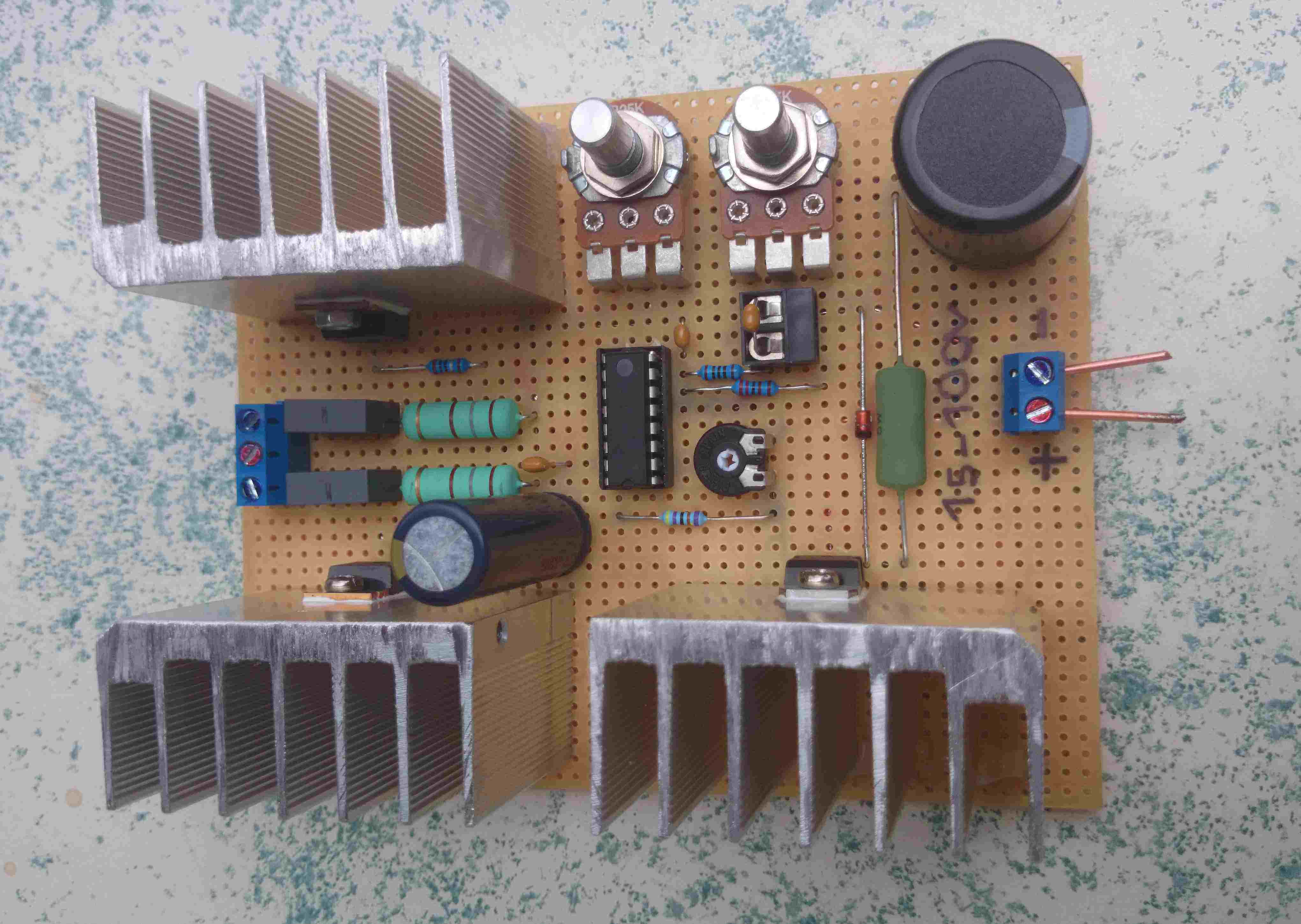

Leider gibts jetzt ein neues Problem: Die beiden Transistoren gehen
einfach kaputt? Es hat angefangen, nachdem ich ein bisschen an der
Frequenz herumgedreht hatte, jetzt liegt die Frequenz bei ca. 70kHz und
sobald ich die Schaltung mit Spannung versorge, dauert es ca. 5sec, dann
sind die beiden Transistoren im Himmel. Sie werden aber nicht wirklich
heiß, so kann es an der Temperatur nicht liegen. Kein einziges Bauteil
an der Schaltung wird heiß! Ich habe jetzt schon 3 Transistoren
verloren, deswegen frage ich mal hier nach, an was es liege könnte?
Zur Schaltung: die Eingangsspannung kann zwischen 15-100V liegen, die
Frequenz ist einstellbar bis ca. 120kHz über 2 Potis und über einen
extra Poti kann man noch die Pulsweite einstellen. vgl. Bilder im
Anhang.

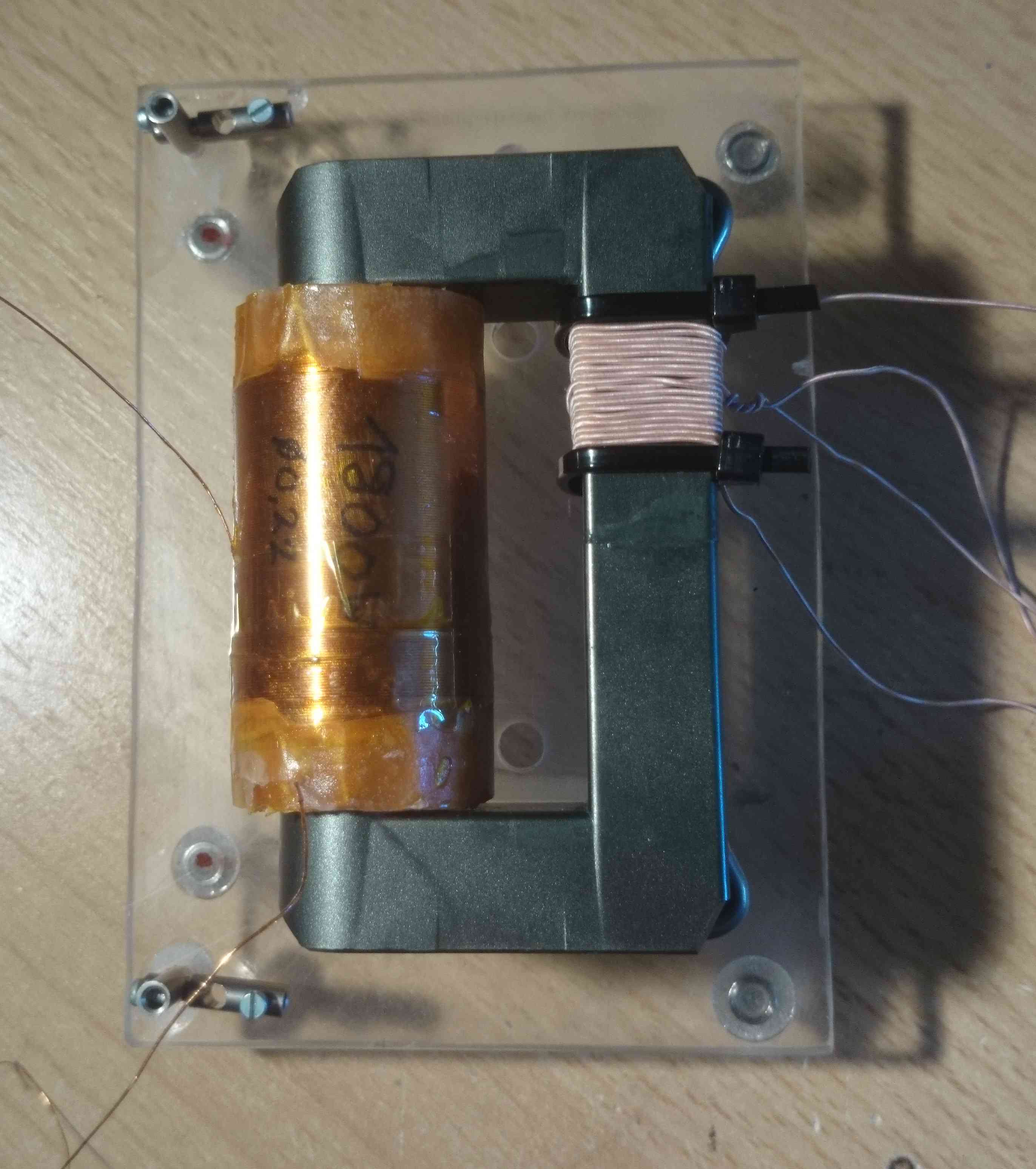

Zum Trafo: Ferritkern aus Zeilentrafo mit prim. 2x9 Windungen +
Mittelabgriff mit HF-Litze / sek. 1800 Windungen, 0,22mm / > KEIN
LUFTSPALT <

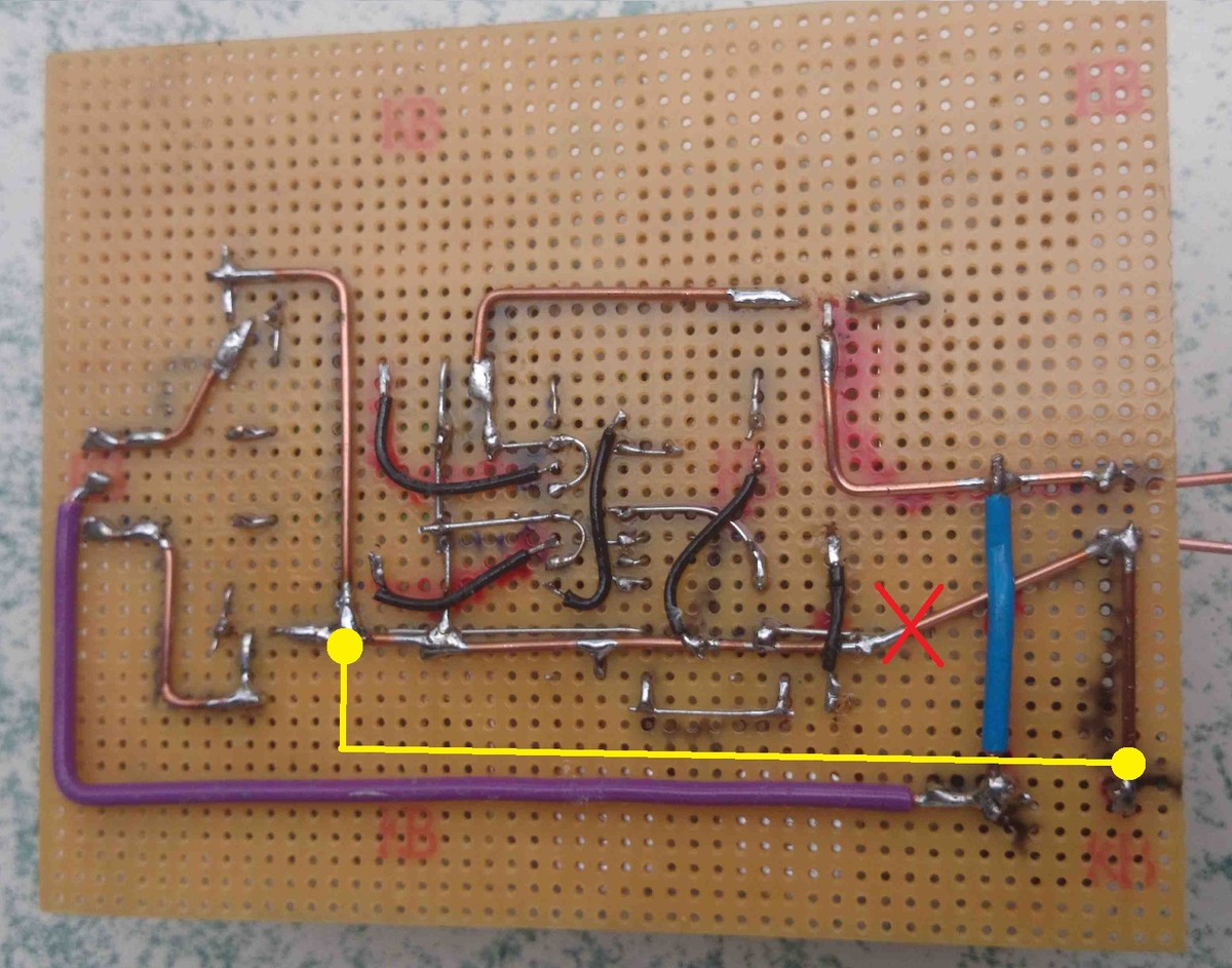

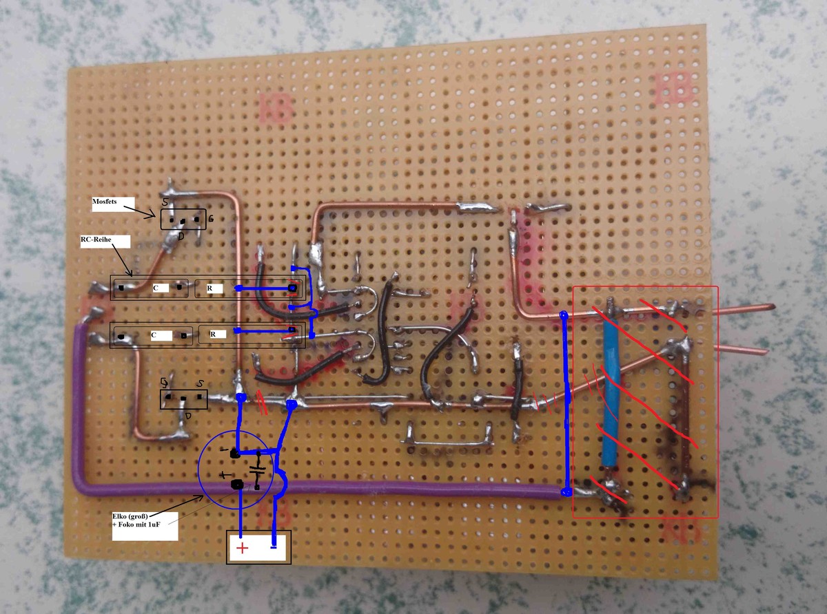

Noch ein Hinweis zum Layout.
Die MOSFETs müssen nebeneinander montiert sein.
Die graue Fläche auf meinem Schaltplan ist im Idealfall ein Punkt,
möglichst nahe an den Source-Anschlüssen.
Der Betriebsspannungskondensator muß(!) sich nahe bei den MOSFETs
befinden.
Schalte dem Elko noch einen Foko mit ~1µF parallel.
Die R-C Glieder über den MOSFETs müssen sich wirklich da befinden, und
nicht die steilen Schaltflanken irgendwo an anderer Stelle einkoppeln.
Der Laststrom darf auf keinen Fall über Signalleitungen fließen. So wie
Du das gemacht hast, gibt es vermutlich an den Gates der MOSFETs
tödliche Spannungsspitzen.
Und die Verbindung zwischen Platine und Trafo scheint auch schon wieder
ziemlich lang zu sein. Da ist eigentlich jeder Zentimeter zu viel.

Trafos deutet aber auf ziemlich wenig L, also baldige Sättigung hin,
also viel Ptot nicht nur beim (Ab)Schalten...

... bitte, das mache ich doch?? Hab die Schaltung komplett neu
aufgebaut, hab ne Totzeit eingebaut, andere Gatewiderstände, die Drossel
entfernt, RC-Dämpfung eingebaut, dickere Leiterbahnen verwendet und für
mich eingentlich schon sehr kompakt aufgebaut - noch mehr zusammenrücken
kann ich das ja nicht mehr? Außerdem brauchen die Kühlkörper auch ihren
Platz.

Schalte dem Elko noch einen Foko mit ~1µF parallel. Die R-C Glieder über den
MOSFETs müssen sich wirklich da befinden, und nicht die steilen Schaltflanken
irgendwo an anderer Stelle einkoppeln. Der Laststrom darf auf keinen Fall über
Signalleitungen fließen. So wie du das gemacht hast, gibt es vermutlich an den
Gates der MOSFETs tödliche Spannungsspitzen.
...ok, habe jetzt einiges an der Schaltung verändert - vgl.Bild (blau =
kommt dazu / rot= kommt weg). Der Elko ist näher an den MOSFETs + Foko
dazu und der Laststrom läuft nun nicht mehr über die Signalleitungen.
Wie ich die Mosfets und die RC-Glieder noch näher zusammenrücken kann,
weis ich nicht - noch kompakter gehts doch nicht mehr, oder?
Natürlich kann ich auch neu aufbauen, nur das wird dann auch wieder so
ähnlich aussehen, weil noch kompakter wird schwer...?

... Bitte das Bild ansehen und mir Rückmelden ob das so "besser" ist?
> Platz.
aber immer noch nicht mit dem Oszi über die Schaltung hergefallen. Auf
die Idee sowas ohne Oszi zu machen käme ich nicht einmal in meinen
verwegensten Träumen.
>> Der Betriebsspannungskondensator muß(!) sich nahe bei den MOSFETs befinden.
kA.

Also bitte mal den Strom im Leerlauf, wenn die Sekundärwicklung
nicht belastet wird, messen. Der Strom sollte dann gering sein,
vieleicht so um die 50mA. Noch mal zu den internen Dioden
des FETs, im Datenblatt bei Maximal Ratings, findet man leider
nichts wieviel Strom da maximal zugelassen ist, vielleicht
weiß jemand anderes mehr darüber.

Der Stromverbrauch scheint akzeptabel. Ob das besser geht mit der
Monster-Sekundärwicklung ist fraglich.
Die Frequenzmessung kann nicht stimmen. Vielleicht kannst Du 21KHz noch
hören, mehr aber nicht. Und von einer nicht vorhandenen Regelung kann
das Piepsen nicht kommen. An welchem Punkt misst Du?
Mit dem SG3525 habe ich etwas Erfahrung. Der kann noch viieel dickere
MOSFETs problemlos schalten. Weil nämlich seine Treiberausgänge relativ
langsam sind. Würdest Du aber die möglichen Schaltzeiten Deiner MOSFETs
wirklich nutzen, hättest Du wieder neue Probleme.
Der Aufbau geht auch mit Hobbymitteln noch viieel kompakter.
Es erfordert halt etwas Kopfzerbrechen.
So ganz nebenbei: Dieser Tread gehört eigentlich ins Analog-Forum.

Naja, ich hab um den Kern ein paar zusätzliche Windungen gewickelt und
dort das Multimeter angeschlossen. Ich glaube auch nicht, dass es
stimmt, das Multimeter zeigt wahrscheinlich irgend etwas an - k.a. ob
das diese Rechteckigen-Impulse überhaupt messen kann?
Noch etwas: wenn ich an dem Poti für die Pulsweiteneinstellung rumdrehe
(bei fixer Frequenz), varriert der Stromverbrauch im Lerrlauf auch von
ca. 0,05A bis 6A(!) alles immer bei 20V am Eingang.
Es ist die Sekundärwicklung, die diese Geräusche macht!?

Kannst Du die Sekundärwicklung entfernen? Wenn ja, mach das mal!

"aufgedreht" wird, werden die MOSFETS wieder sehr schnell sehr heiß und
es fließen große Ströme von 5A aufwärts - mit erhöhung der Frequenz kann
ich diese großen Ströme zwar wieder reduzieren, aber das ändert nix an
der radikalen Erwärmung der MOSFETS. Ich denke, als ich den
Pulsweiten-Poti ca. bis zur Hälfte "aufgedreht" hatte und die Spannung
auf ca. 28Volt hochdrehte, wurde mindestens 1 MOSFET so schnell so heiß,
dass er kaputt ging und diese Erwärmung dürfte auch so rasch gehen, dass
man dies nicht gleich an den Kühlkörpern bemerkt. So denke ich, passiert
es.
BEDEUTET: jetzt werden die MOSFETs eigentlich noch schneller heißer, als
bei meiner "alten" Schaltung :( und fahren anstatt nach ca. 30 Sekunden
schon nach 5 Sekunden in den Himmel. Und dem Trafo gebe ich immer
weniger die Schuld, denn diesen habe ich schon mit verschiedenen
primären Windungen getestet und zu guter Letzt auch einen "fertigen"
AC-Zeilentrafo angeschlossen und das Ergebnis ist immer das Selbe - die
MOSFETS "verdampfen".
WAS ICH JETZT MACHE: 1. Die Schaltung nochmal neu aufbauen, noch
kompakter + ein besseres Layout auch mit der Möglichkeit die MOSFETs
"einfacher" zu tauschen. 2. Ein Oszi anschließen und alles messen und
dann poste ich die Bilder hier rein!

Haben die defekten FET eine Gate-Drain-Schluss?  =>
Die Gatewiderstande sind eher klein.
Womöglich ist daher die Schaltgeschwindigkeit zu gross, sodass die
max. Gatespannung (20V ?) transient überschritten wird?

Da wird nichts mit der Sättigung.
Willy hat schon wieder einen Zeilentrafo MIT LUFTSPALT !
Die Platine ist Müll.
Der ENT-Magnetisierungsstrom geht durch die Transistoren, weil da der
Weg kürzer ist!
Daß in dieser Schaltung ein hoher Blindstrom fließt, scheint
unvermeidbar. Wenn der Aufbau dafür geeignet wäre, würden sich auch die
Verluste in erträglichen Grenzen halten.
... ja zum testen, aber wie gesagt - gleiches Ergebnis wie mit dem
selbstgebastelten trafo OHNE Luftspalt, keine Unterschiede merkbar.
Jedenfalls warte ich mal auf das Oszi und dann gehe ich das Ganze anders
an - inzwischen baue ich die Schaltung besser auf:
-)MOSFETS + RC-Glieder + Elko direkt nebeneinander.
-)Laststrom fließt über eigene Leitung, Steuersignale andere Leitungen.
-)Gatewiderstände werde ich vielleicht auf 10 Ohm erhöhen, da das fast
alle anderen Schaltungen mit dem 3525er auch so haben.
-)FDH44N50 oder IRFP260N werden die neuen MOSFETS.
Ich habe mir andere Schaltungen angesehen, wobei ein 3525er zwei oder
mehr MOSFETS steuert und die sehen eigentlich alle fast so aus wie meine
- also vom PRINZIP kann man da nicht mehr viel anders machen, halt eben
nur von der Konstrukion besser aufbauen wahrscheinlich.
