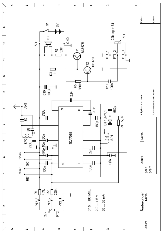

Genau das habe ich mir schon mal angeschaut. Dieser Bausatz ist eine der
Wenigen, bei dem das Poti nicht direkt auf ein IC geht.
Ich hab hier mal den Schaltplan hochgeladen. Zu D1 steht in der
Beschreibung:
"Statt eines  Drehkondensators,  wie  in  älteren  Empfängern,  verwen-
det das Radio die Kapazitätsdiode D1. Je größer die Spannung
an  der  Diode,  desto  geringer  wird  ihre  Kapazität  und  desto
höher wird die Empfangsfrequenz."
Also könnte ich R4 auslöten (um die Gleichspannung komplett zu
entfernen) und statt D1 einen Kondensator mit bestimmter Kapazität
einlöten um die gewünschte Frequenz zu empfangen?

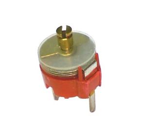

Zur Frage Drehko: Ein möglicher Ersatz wäre ein - durch Rechnen und ggf.
etwas Probieren bestimmter - Festkondensator mit parallel geschaltetem
Trimmkondensator (gibt's z.B. bei Reichelt). Für eine Frequenz reicht
das.

von Ach Du grüne Neune (Gast)
Phasenschieber S. schrieb:
> Du kannst einen Drehko durchaus auch durch einen Festkondensator
> ersetzen, dann sollte aber die Spule abstimmbar sein.
Bei nur 3 Windungen im UKW-Bereich mit der zusätzlichen
Leiterbahninduktivität ist das in der Tat nicht so leicht zu berechnen.
Theoretisch ja. Praktisch hilft der Zufall. Die Spule lässt sich im
Bedarfsfall auch noch etwas auseinander biegen oder zusammendrücken
(sehr fummelig).
Ich gehe davon aus, dass er nicht auf UKW arbeiten will. Mein Hinweis
auf diesen UKW_Tuner war nur wegen dem Drehkondensator, den man ausbauen
kann.
Ich habe selbigen UKW_Tuner nur wegen des Drehkos gekauft, um ihn in

Wie dem auch sei. Ich habe mir mal das Retro-Bauset bestellt und werde
die Kapazitätsdiode durch einen festen Kondensator im Bereich von
13-30pF ersetzen. Ich habe mir mal eine Reihe von Kondensatoren in dem
Bereich bestellt und hoffe, dass einer von denen einen Radiosender
empfängt.
von karadur (Gast)
Ich würde da einen Trimmkondensator nehmen. Mit einem Holz- oder
Kunststoffstift abgleichen.

von Jürgen von der Müllkippe (Gast)
Genau. Zum Eingrenzen der gewünschten Festkapazität schon mal gut
geeignet. Bei einem Festkondensator kann die Spule mit einem
keilförmigen Zahnstocher abgeglichen werden (kein Metall, wegen der
induktiven Beeinflussung).

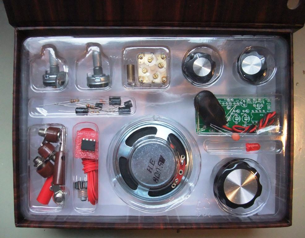

von Ralf L. (ladesystemtech)
Hier ist noch so ein Bausatz mit Drehkondensator. Ich glaube es handelt
sich hierbei um die Mittelwellenvariante.
