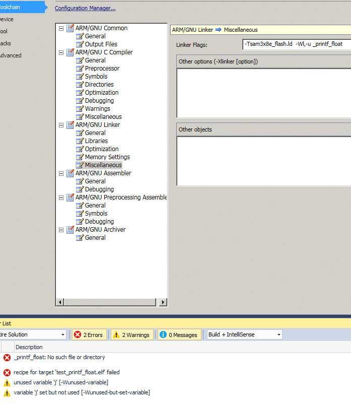

Ach jam, ich habe auch versucht, die zuätzlichen Optionszeilen händisch
in das Makefile einzutragen. Ergebnis: Fehlermeldungen.

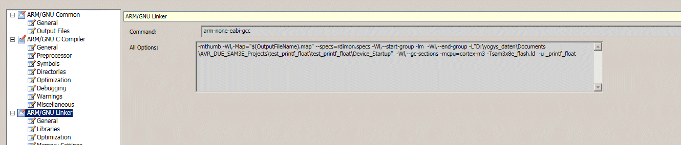

Update: Die Compiler-Anweisungen enthalten die Option:
-W1,-u,_printf_float. Bringt aber nichts. Ich finde keine eigetragenen
Linkeroptionenvariable (LDFLAGS)??? Versuche, etwas über toolchain ->
Linker -> miscellaneous einzugeben brachte nur wieder Fehlermeldungen.
von Dr. Sommer (Gast)
Das muss ein kleines L sein und keine 1. Das muss nur beim Linken, nicht
beim Kompilieren, angegeben werden. Das Prefix -Wl, kommt nur genau dann
da hin wenn der Linker via "gcc" oder "g++" aufgerufen wird, nicht wenn
ld direkt aufgerufen wird, oder die IDE das gar automatisch davor setzt.

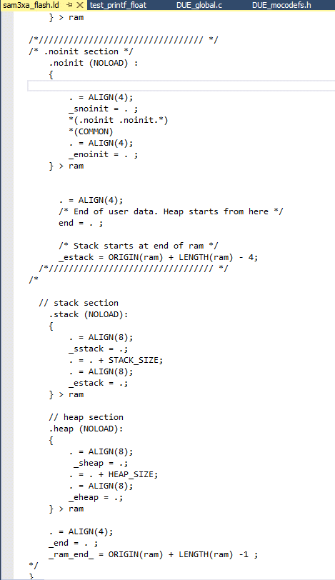

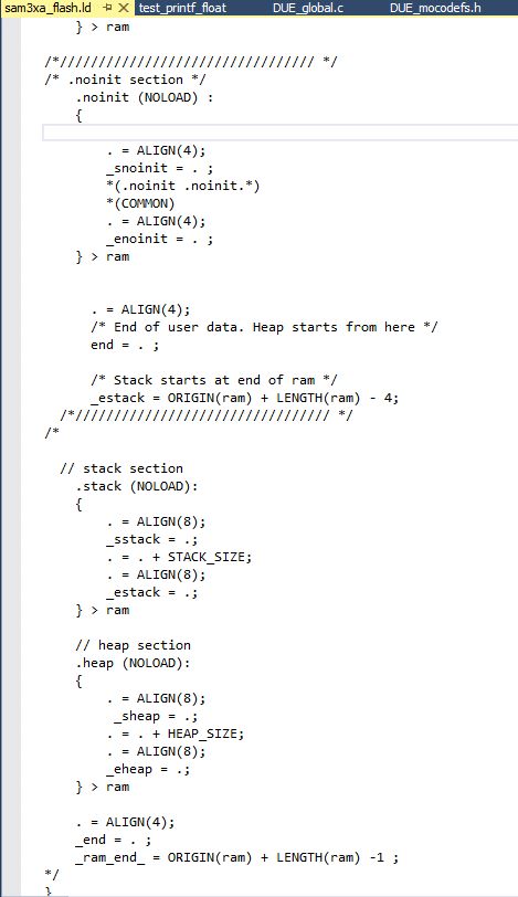

Sysgalls.c enthaelt fi _write und _read Routine.
sam3xa_flash-ld wurde ergänzt, um einen .end Fehlermeldung zu vermeiden.
(wurde als GIF angehaengt)

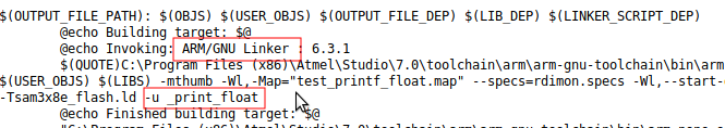

Aber ich hänge hier einmal das Makefile an, daß IMHO die notwendigen
Options für Compiler u/o linker enthält.
Aber dennoch wird nur angezeigt:

Hmm, habe ich jetzt etwas mißverstanden oder übersehen? Im unteren roten
Kästchenen (aus meinem makefile ?) steht doch -u _printf_float  ?
Ach ja, Vertauschen mit "-Tsam3x8e_flash.ld" bringt nichts, ebensowenig
wie ein Weglassen des Leerzeichens nach "-u"
> Im unteren roten Kästchenen (aus meinem makefile ?) steht doch -u
> _printf_float
Knick in der Optik? Brille verloren? Da steht _print_float, es fehlt ein
f!

von Hanns-Jürgen M. (yogy)
Ja, ich habe tatsächlich einen bösen Knick in der Optik
(Hornhautverkrümmung mit Doppelsichtigkeit beidseitig)
Aber dennoch hätte mir das "eigentlich" auffallen müssen, das mit dem f.
Ich habe das jetzt mal gefixed, Geändert hat sich aber nichts... Ausgabe
für FVar ist immer noch -0.0000 (wenigstens das "-" wird korrekt
wiedergegeben)....
So, nochmal zusammengefaßt:
Ich nutze Atmel Studio 7 und das dort autom. generierte makefile, in dem
ich manuell nichts ändere. Änderungen laufen über die
Toolchain-Einstellungen (siehe meinen letzten Post mit Bildschirmfoto).
und zu Autor "guest" (Gast): Die Optionsvariante  -Wl,-u _printf_float
oder auch -Wl,-u,_printf_float anstelle von -u _printf_float bei dem
Linker Optionen bringt eine Fehlermeldung bzw. ändert nichts am Ergnebis
(mit "," nach "-u" Ausgabe -0.0000).
Ich glaube, ich schmeiße den ganzen DUE Mist auf den Müll, wenn es so
schwierig oder gar unmöglich ist bzwe. sein wird, die vielen Probleme
und Problemchen auszumerzen.
So long, Yogy
Und... was für eine?
Schade drum, ich würd ihn nehmen.
> Der Screenshot fehlte noch..
Ach. Entfern das "-Wl,-u _printf_float" mal aus dem  Eingabefeld da
oben, und füge bei "Other Options" einfach nur "-u _printf_float" hinzu.
Offensichtlich (Fehlermeldungen lesen!) kann man mit "-Wl," nicht so
direkt Leerzeichen übergeben. -Xlinker ist ein Alias für "-Wl".
Alternativ probiere mal "-Wl,-u -Wl,_printf_float".

von guest (Gast)
Eventuell auch mit Anführungszeichen?
-Wl,"-u _printf_float"
Also wenn schon dann die ganze Option:
scheint ja eine große Herausforderung zu sein, eine Kommandozeilenoption
Ich fasse es nicht! Problem ist (hoffentlich) gelöst.
Ich fand bei erneuter Google Suche den Thread hier im Forum:
Beitrag "[ARM] Nützliches newlib-nano float printf"
Und dort steht, daß man den Stackalign auf 8 ändern soll. gesagt, getan.
Die letzte Zeile in "meinem" File: sam3xaflsch.ld geändert von:
      /* Stack starts at end of ram */
      _estack = ORIGIN(ram) + LENGTH(ram) - 4;
auf:
      _estack = ORIGIN(ram) + LENGTH(ram) - 8;
(Stack wird auf 8 sprich 64 bit aligned. Sie o.a. thread. Ob das nun
final die Lösung darstellt, wird sich zeigen.
Wurde dir doch hier schon gesagt:
Johannes S. schrieb:
> da gabs auch schon mal so ein Problem, vielleicht sind da passende
> Hinweise bei: Beitrag "[ARM] Nützliches newlib-nano float printf"
Und warum nicht einfach:
_estack = ORIGIN(ram) + LENGTH(ram);
Dann ist es auch 8-Byte aligned und du verschwendest keine 8 Bytes. ARM
hat einen Pre-Dekrement, Post-Inkrement-Stack.
So einfach gehts dann doch nicht, -XLinker kann auch keine Leerzeichen.
Das muß dann zweimal angegeben werden "-Xlinker -u -Xlinker
_printf_float", also das "-u" und das "_printf_float" müssen einzeln in
getrennte Zeilen in die "Other Options" eingetragen werden.
Ansonsten sollte bei -Wl dann doch die Variante mit dem Komma die
richtige sein "-Wl,-u,_printf_float". Die Varianten mit den
Anführungszeichen scheinen beide zu gehen, egal ob das "-Wl," innerhalb
oder vor den Anführungszeichen steht.
Jedenfalls kommt beim eigentlichen Linkeraufruf bei allen 4 Varianten
immer dasselbe raus. Kann man sehen, wenn man zu den "Linker Flags" ein
"-v" hinzufügt.

von guest (Gast)
Dr. Sommer schrieb:
> Ja, aber ggf. erkennt und verarbeitet das Atmel Studio die Leerzeichen
> korrekt so wie du schreibst, wenn man die Option in dieses -Xlinker Feld
> einträgt.
Nein, leider nicht. Zumindest nicht wenn man das "-u _prirtf_float"
komplett in eine Zeile dieses -Xlinker Feld einträgt. Ich habs extra
ausprobiert. Teilt man das auf zwei Zeilen in diesem Feld auf geht es.
