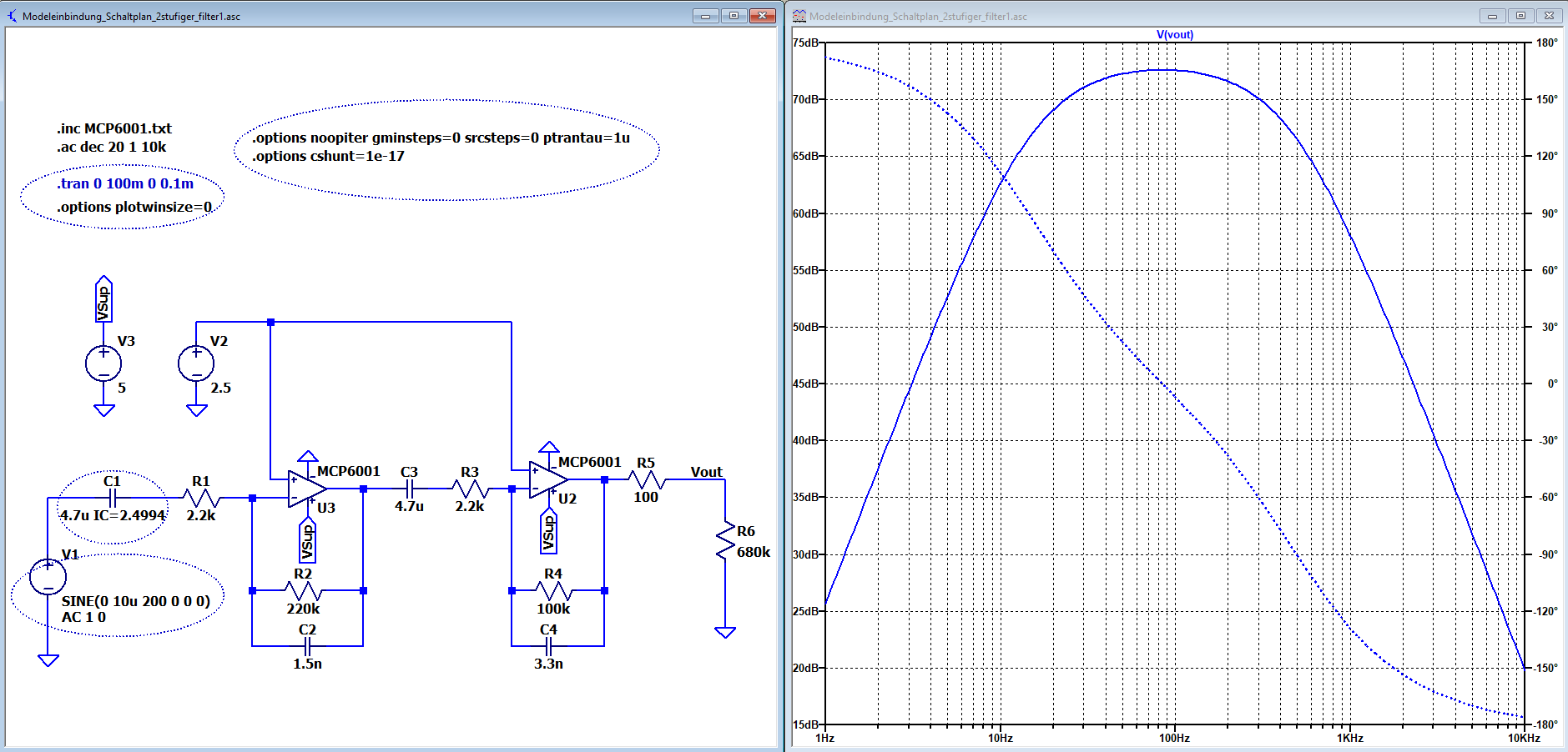

ich möchte einen zweistufigen Filter mit dem MCP6001 simulieren. Im
Anhang befindet sich die .asc Datei, sowie das dazugehörige Model.
Bei der AC Analyse kommt als Fehlermeldung "failed to find dc operating
point for ac analysis".
Die Transientenanalyse funktioniert auch nicht: "Analysis: Time step too
small; initial timepoint: trouble with node u3:21".
Ich habe bereits die Optionen aus diesem Beitrag
"Beitrag "MCP6001 - LTSpice Model hinzufügen"; von Jens G. getestet.
Dann funktioniert zwar die simulation, doch die Dämpfung ist viel zu
hoch.

von Helmut S. (helmuts)
Hier mein Vorschlag.
Beachte die eingekreisten Änderungen.
In der Modelldatei hat jemand Kapazitäten wegen Konvergenzproblemen für
LTspice hinzugefügt. Diese Kapazitäten habe ich auf 1/10 reduziert damit
die Bandbreite(GBW) des Opamp näher bei 1MHz ist.
