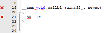

Dann gibt es da auch einen "Embedded Assembler", der lt. Handbuch und
meinem Verständnis davon tatsächlich einfach den ASM-Code einfügen
sollte, wie er geschrieben wurde in der Form:
__asm return-type function-name(parameter-list)
// ARM/Thumb assembly code
instruction{;comment is optional}
instruction
Das scheint der Compiler aber auch anders zu sehen, als sein Handbuch.

Ha! Kurze Zwischeninfo: der "Embedded Assembler" funktioniert doch!
Ich habe mich von der Fehleranzeige im Editor ins Boxhorn jagen lassen.
Da sieht es aus, wie im Bild, bei Maus über dem roten Kreuz zeigt er
"expected '(' after asm" an, aber es kompiliert fehlerfrei!
Und ich bekomme tatsächlich eine Funktion, die aus dem "BX lr"-Befehl
besteht (und nur aus diesem!) im Speicher! Das war jetzt nur ein Test,
jetzt schreibe ich die richtige Funktion...

Das mit dem Keil hatte ich glatt überlesen aber habe auch nicht wirklich
Ahnung was dessen Inline-Assembler kann und was nicht. Jedenfalls meine
ich, dass du die Möglichkeit mit dem Flag setzen fokussieren solltest.
Das mit dem Umbiegen des Program Counters ist ein dirty Hack, den man
macht weil man es kann aber nicht weil es notwendig ist. In der
main-loop kannst du dann noch deine sonstige Hardware in einen
definierten Zustand versetzen, aus dem du dann wieder sicher starten
kannst, etwa nach einem Reset nach einem Firmwareupdate.
OP
Der Inline-Assembler ist offenbar ungeeignet (zumindest hierfür).
Aber der Embedded Assembler (mit dem man quasi eine komplette C-Funktion
in ASM schreibt) dürfte gehen. Habe mich da nur von der Fehleranzeige im
Editor-Fenster fehlleiten lassen.
Wollte ich ja dann erst auch, fand es aber schon eleganter, wenn sich
die main nicht regelmäßig um dieses eigentlich nur in absoluten
Ausnahmefällen (Konfiguration, Firmwareupdate) auftretende Ereignis
kümmern muss. Zudem ist das irgendwie unbefriedigend, wenn man im
Prinzip weiss, was man auf MPU-Seite implementieren muss, aber das
Entwicklungswerkzeug dafür nicht im Griff hat. Man will sich die Lösung
schließlich nicht von der IDE vorschreiben lassen!

So geh't jetzt:
__asm void pop_PC (void) __attribute__((noreturn));
static void PerformSoftwareReset (void)
  uint32_t *vectaddr = (uint32_t *)0x8000000;
  uint32_t *stackframe;
(hier: Code für disablen von interrupts, reset Peripherie, Clocks etc...)
  SCB->VTOR = (uint32_t)vectaddr;              // set Vector Table for bootloader
  stackframe = (uint32_t *)(vectaddr[0]-36);  // vectaddr[0] is bootloader's top of stack
  __set_MSP((uint32_t)stackframe);
  // build up stack frame for return from exception:
  stackframe[8] = 0x01000000;                  // xPSR
  stackframe[7] = vectaddr[1];                // PC
  stackframe[6] = 0xFFFFFFFF;                  // LR
//  skip stackframe[5..1] -> no need to restore other registers (R0..R3, R12)
  stackframe[0] = 0xFFFFFFF9;                  // exception return code: ->Thread, no FPU, use MSP
  pop_PC ();
