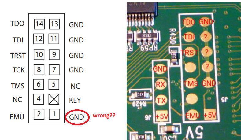

OP #5502646
ich schwanke noch zwischen dem FT2232H und
einem BMP (black magic probe).
Muss erst die Physikalische Verbindung schaffen.
Meine JTag Connector sollte wie folgt verdrahtet
werden.
Ist dem etwas hinzuzufügen? Die Vcc Verbindung
bleibt aber unverdrahtet.
Ich habe zwar gelesen, dass JTAG ICE's oft über Vcc
die richtigen IO Pegel setzen, aber im Bezug auf den
FTDI FT2232H USB Adapter dürfte diese belanglos sein.
Sind j konstant 3.3V
Markus
