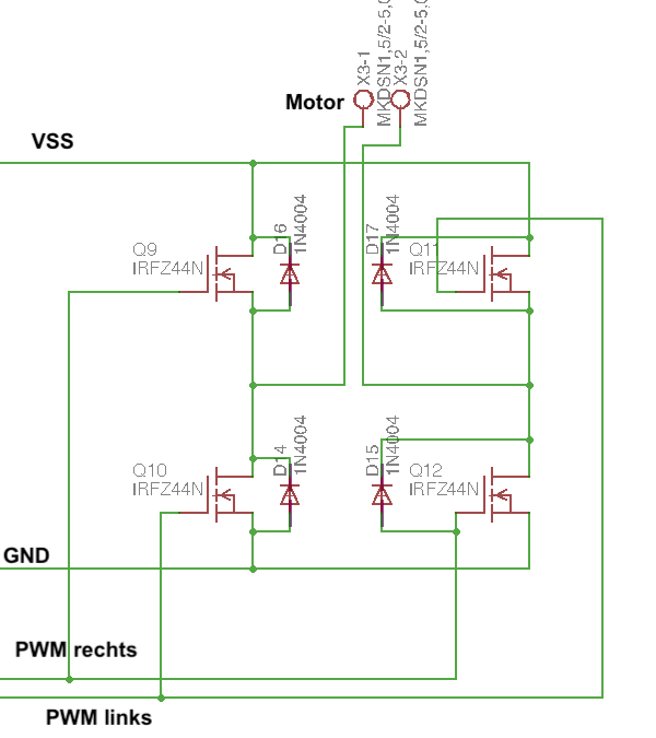

ich möchte mit einer H-Brücke einen Motor ansteuern. Die Brücke soll bis
ca. 5A betrieben werden können.
Ich habe die Schaltung (siehe Anhang) mit 4 IRFZ44n Mosfets aufgebaut
aber habe jetzt mehrere Probleme:
- Zum einen bekomme ich beim umpolen des Motors einen Kurzschluss
-->liegt das an der Schaltung? Ich habe schon viele Varianten gesehen wo
p-Kanal-Mosfets eingesetzt werden, den Grund hierfür habe ich aber noch
nicht verstanden
- Dann habe ich das Problem, dass der Mostet auch noch leitet, wenn ich
die Spannung am Gate weg nehme. Dies konnte ich bisher nur vermeiden
indem ich den Gate über einen Pulldown Widerstand auf GND ziehe. Ist das
normal, dass man das machen muss?
- Und zu guter letzt: Ich möchte 12V durchschalten, bekomme aber am
Ausgang nur ca.10V. Bisher steuere ich den Gate auch mit 12V an, später
soll dies jedoch mit einem Arduino mit einem pwm-Signal geschehen.
Ich hoffe, mir kann da jemand helfen...

Echt jetzt, les das Datenblatt zum Mosfet und les mal was über Mosfets
im allgemeinen.
Wann wird der Nfet aufgesteuert?
Richtig, wenn das Gate positiv gegenüber Source ist.
Wie schaffst Du das bei einem Nfet im oberen Zweig.
Garnicht, so wie Du das machst.
Wie entfernst Du die Ladung aus der gate Kapazität wenn Du nur die
Spannung wegnimmst ?
Garnicht, die bleibt da drin und der bleibt aufgesteuert.
Das sind alles die brutalst elementarsten basics von Mosfets.
Das ärgert mich wenn jemand so überhaupt garnix zu den Bauteilen gelesen
hat mit dener er Probleme hat.
Es erwarten Dich auch noch eine Vielzahl anderer Probleme, die ich die
aber nicht haarklein aufbereiten werde.
Stichworte: Crossconduction, Totzeit, Induktionsspannung, Gate Treiber

Nebenbei erwähnt ist sein Mosfet für seine Anwendung viel zu gross.

Auch wenn man es netter ausdrücken könnte, Sebastian und MaWin haben
schon Recht. Auf dieser Basis braucht man hier nicht anfangen zu
erklären. "ich" hat ja auch nur gemosert.
4 N-Mosfets. Du hast jetzt analog zum Verbrennungsmotor Kolben, Zylinder
und Kurbelwelle. Nun fragst Du, wie der ganze Rest geht.
Kauf Dir ne Endstufe bis 10A, da gibt es reichlich Arduino-Shields für
kleines Geld. Möglichst mit diskreten Mosfets. Da gibt es ja
normalerweise auch den Schaltplan dazu und den versuchst Du dann zu
verstehen. Wenn das hakt, kannst Du hier nach Details fragen.

Eine einfache H-Brücke kannst du dir in der RC-Servoelektronik hier bei
den Projekten anschauen:
Beitrag "Re: RC-Servoelektronik für DC-Motor"
Du siehst, das auf der oberen Schiene P-Kanal MOSFets verbaut sind, die
durch kleine Transistoren geschaltet werden. Ausserdem werden zur
direkten Ansteuerung in der Lowside Logiklevel MOSFet verwendet.
Entscheidend für so einen MOSFet ist nämlich das Potenzial zwischen
Source und Gate - der weiss nichts von Masse und Plus. Leitet nun in
deiner Schaltung einer der oberen MOSFet, möchte die Spannung an der
Source das Potenzial der Drain übernehmen, damit sinkt aber das
Gate-Source Potenzial. Also wird der MOSFet höchstens so halb aufgehen.
Die anderen Hinweise sind grob formuliert, aber richtig.

Hier die primitivst mögliche Ansteuerung einer diskreten H-Brücke.
Du schaltest z.B. On-1 auf high und klapperst dann auf PWM-1 Deine PWM.
Problem: Dabei fliesst wenn T2 aus ist der Strom über die Diode von T4
mit entsprechenden Verlusten. Bei 50% PWM und 5A sind das locker 0,7V *
5A * 50% = 1,75W, was ohne Kühlkörper nicht geht.
Deswegen schaltet man normalerweise dann T4 an, wenn T2 aus ist und
umgekehrt. Das geht hier ohne weiteres nicht denn wenn Du das
gleichzeitig machst, kann es sein, daß T2 und T4 kurz mal gleichzeitig
leiten. Nennt man Crossconducting. Vor allem da T3 und 4 durch die 4k7
nur langsam abgeschaltet werden.
Das könntest Du mit einer Soft-PWM lösen.
Stellst den Timer auf ganz normal mit z.B. 488Hz ein.
Sagen wir Timer0, Prescaler 128.
Im Überlauf-Interrupt fragst Du erstmal ab welche Richtung ansteht.
Wenn also wie oben, dann:
On-1 high
On-2 low
40µs warten
PWM-1 high
In OCR0 steht Dein PWM-Wert und in dem Interrupt kommt dann wieder die
Abfrage nach der Richtung und dann:
PWM-1 low
5µs warten
On-2 high
Die 40 bzw. 5µs sind die Deadtime. Die sind etwas reichlich aber bei
488Hz sollte das ok sein.
Unterschiedlich deswegen, weil die 270R an PWM-1 deutlich schneller
ausschalten als die 4k7 an On-2 es tun.
Das ist alles Quick&Dirty aber sollte gehen.
Da sollte aber kein anderer Quatsch in Interrupts warten.
Ja Leute, ich weiß wie man sowas richtig macht, mit Treibern und
Hardware-PWM aber will das hier Jmd. dem TS erklären?
Gruß,
Norbert
