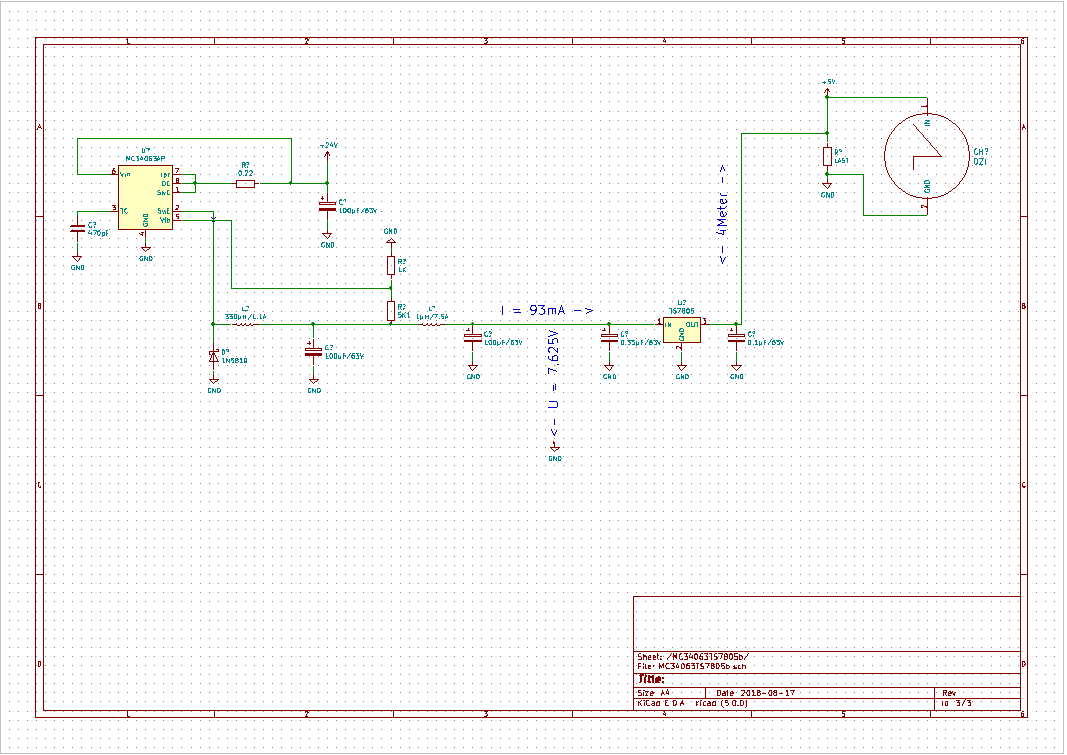

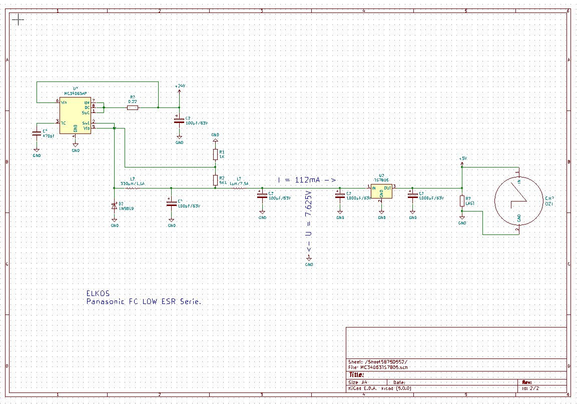

Guten Abend Community, ich bekomme den Rippel nicht ausreichend gesenkt. Bisher erstelle ich meine Netzteile. Mit klassischen Trafo - Gleichrichter - Elko 1 - TS7805 - Elko 2. Mit der Vergrößerung der Kapazität Elko 1, konnte ich hier den Ripple auch bei Last senken. Ich möchte in den Bereich von Vpp 500µV. Wenn ich die Kapazität bei der Schaltung mit dem MC34063. Vor dem TS7805 oder auch danach erhöhe. Kerko's parallel setze. Bekomme ich den Ripple nicht wesentlich gesenkt. PS Stört hier vielleicht auch der Innenwiderstand des Breadboards? Danke Meik
Meik J. schrieb: > PS Stört hier vielleicht auch der Innenwiderstand des > Breadboards? Der auch. Switcher und Breadboards sind natürliche Gegner. Achte ausserdem drauf, wo und wie du das Massekabel der Probe platzierst, besonders wenn die Drossel magnetisch offen ist.
Ganz weg wird schwierig, aber ändere mal die 1mF Klompen, vor und hinter dem Längsregler, auf die Werte die im Dabla angegeben sind. Wobei ich am Eingang, hier auch 100nF wählen würde. Ansonsten hilft ein Filter/Drossel. Für einen Steckbrettaufbau sieht das aber doch garnicht mal so schlecht aus. ;)
Und Pins 2 und 5 sollen verbunden sein? MfG

> PS Stört hier vielleicht auch der Innenwiderstand des > Breadboards? Kann sein. Eher aber das Layout deines Breadboards. Immerhin duerfte der MC34063 so ziemlich der einzige Schaltregler sein mit dem das noch sinn macht. Dann finde ich die 500uV fuer so einen Aufwand schon garnicht so schlecht. Besser koennte es werden wenn du einen Schaltregler hast der mit 1Mhz schaltet, der ein gutes kleines Layout hat, dessen Schaltfrequenz du deshalb gut mit kleinen Keramischen Cs filtern kannst und den dann nochmal extra LC-Filters und eventuell nachregelst. Und beachte den Tip mit dem Tastkopf. In dem Bereich wo du hin willst darf sich kein Massekabel mehr am Tastkopf befinden, da musst zwingend so eine kleine Massefeder verwenden. Warum stellst du eigentlich so hohe Ansprueche? Der MC34063 hat naemlich noch einen anderen Nachteil, er aendert seine Stoerfrequenz je nach Last. Das ist auch nicht so doll wenn man allerhoechste Ansprueche hat. Olaf
Guten Abend, und erstmal danke für die Antworten. Ich habe mich mit der Last und dem Ozi, über ein 2*2mm², gute 4 Meter vom Regler entfernt. Die Kondensatoren um den TS7805 habe ich nach Datenblatt getauscht. Sind aber jetzt keine LOW ESR. Und habe mit der Masse der Messspitze vom Ozi rum gespielt. seufz ! Liegt das an preiswert Rigol ? Ist es als fast sicher zu betrachten, wenn ich das ganze auf eine Platine bringe. Ähnlich des Entwurfs aus dem Datenblatt MC34063. Das sich das Ergebnis ausreichend verbessert??? Sonst setze ich auf die klassische Methode mit extra Trafo. MfG Meik

Christian S. schrieb: > Und Pins 2 und 5 sollen verbunden sein? Nachvollziehbar, ohne Lupe... Wenn man das Bild vergrößert (und evtl. noch weiter vergrößert... ich tat mir schon schwer), stellt sich der vermeintliche Verbindungspunkt als X-Kreuzchen heraus.
Meik J. schrieb: > Die Kondensatoren um den TS7805 > habe ich nach Datenblatt getauscht. > Sind aber jetzt keine LOW ESR. Wenn es Kerkos sind, sind sie das eh. 8mV Vpp, ich wäre Glücklich (OK, VOR dem Linearregler). Meik J. schrieb: > Ist es als fast sicher zu betrachten, > wenn ich das ganze auf eine Platine bringe. > Ähnlich des Entwurfs aus dem Datenblatt > MC34063. Das sich das Ergebnis ausreichend > verbessert??? Nö, nicht wirklich, ohne zusätzlichen Aufwand. Für was brauchst du das eigentlich?

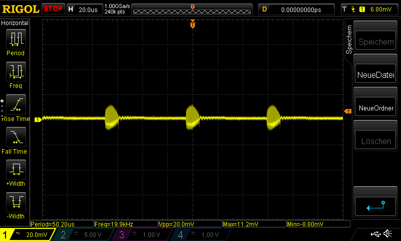

Das klingt jetzt vielleicht etwas seltsam, aber was passiert wenn du die Zwischenkreisspannung von 7,625 auf ca. 10 Volt erhöhst?

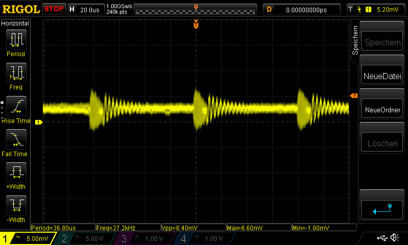

Meik J. schrieb: > Und Trigger da irgend > ein Müll zusammen. Ich sehe da ca. 10mV Spitze-Spitze. Das ist nicht schlimm. Nur Experten kriegen das weg.
Meik J. schrieb: > Und habe mit der Masse der Messspitze > vom Ozi rum gespielt. seufz ! > Liegt das an preiswert Rigol ? Nein, an der guten alten Physik. So eine Masseleitung am Tastkopf hat eine Induktivität von ca. 1 ... 1,3 nH/mm. Bei einer typischen Länge einer Masseleitung macht das 150 nH ... 200 nH die du zusätzlich ins System hängst. Dazu kommt, dass die Masseleitung als Antenne wirken kann. Weil es einfach sein muss, vom Altmeister: AN70 - A Monolithic Switching Regulator with 100µV Output Noise http://www.analog.com/media/en/technical-documentation/application-notes/an70.pdf AN101 - Minimizing Switching Regulator Residue in Linear Regulator Outputs http://www.analog.com/media/en/technical-documentation/application-notes/an101f.pdf

Ich habe die Zahlen jetzt nicht durchgerechnet, aber auf en ersten Blick sieht das für mich nach Klingen durch diskontinuierlichen / lückenden Betrieb aus. Hinzu kommt, daß der MC34063 ein paar Eigenheiten bei der Regelung aufweist. Daher zuvor die Frage was auf dem Oszi passiert, wenn man die Zwischenkreisspannung von 7,625 auf ca 10 Volt ahebt. Wenn die Ursache im Klingeln liegt, kommen wir dann doch nochmal auf den Verwendungszweck zurück, auch wenn dir das nicht paßt. Wenn dir die Störungen so wichtig sind, kann man man da die Spule noch etwas besser anpassen. Aber dazu wäre es hilfreich die Last besser zu kennen; stark schwankend, große Unterschiede, eher gleichmäßig, welche Stromstärken... Je nach Last können wir dann den lückenen Betrieb und das damit verbundene Klingeln vermeiden.
Carsten R. schrieb: > Je nach Last können wir dann den lückenen Betrieb und das damit > verbundene Klingeln vermeiden. Der MC34063A ist für lückenden Betrieb gebaut und die Art seiner Regelung macht es schwierig, gelegentliche Lücken gänzlich zu vermeiden. Da sind andere Switcher besser geeignet.
Carsten R. schrieb: > Ich habe die Zahlen jetzt nicht durchgerechnet, aber auf en ersten Blick > sieht das für mich nach Klingen durch diskontinuierlichen / lückenden > Betrieb aus. Die Frequenz passt zum Kondensator + Breadboard. Mal den Strom durch die Spule beobachten, darf nie 0 werden, also Lücken aufweisen. Mal was für die Grundlagen: http://schmidt-walter-schaltnetzteile.de/smps/abw_hilfe.html

Carsten R. schrieb: > Gänzlich ja. Genau darum de Frage nach der Last. Wenn man versucht, den MC dahin zu bekommen, bei bekannten Rahmenbedingungen kontinuierlich zu arbeiten, kann dennoch beim Tastgrad eine Regelschwingung mit einem Bruchteil der Taktfrequenz auftreten, die an einer Stelle dieses Zyklusses lückt.

A. K. schrieb: > Carsten R. schrieb: >> Gänzlich ja. Genau darum de Frage nach der Last. > > Wenn man versucht, den MC dahin zu bekommen, bei bekannten > Rahmenbedingungen kontinuierlich zu arbeiten, kann dennoch beim Tastgrad > eine Regelschwingung mit einem Bruchteil der Taktfrequenz auftreten, die > an einer Stelle dieses Zyklusses lückt. Jupp, dehe ich auch so. Damit wäre man immerhin einen Teil der Störungen los. Es scheint hierfür (Verwendungzweck?) gemessen an den Anforderungen nicht das beste Bauteil zu sein. Andererseits verstehe ich den letzten Beitrag von Meik so, daß es darum geht herauszufinden wie weit man mit diesem Teil kommen kann. Die beste Strategie ist natürlich vermeidung so gut wie möglich. Bei dem Rest können Ferritperlen hilfreich sein um die Hochfrquenz zu verbraten/dämpfen.
Meik J. schrieb: > Gestern Abend habe ich bei einer 4,5V Batterie > ein Vpp ~10mV mit ~8KHz gemessen. Das ist in der Tat interessant. Da scheinst du etwas mit der Leitung einzufangen. Aber die Störung auf den Bildern ist eine andere, viel schneller als ein paar kHz und sieht nach typischem Klingeln aus.

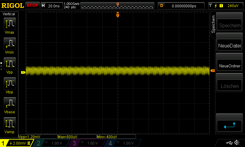

Teo D. schrieb: > Das kommt vom Ozie. Mach mal einen geschirmten Abschlusswiderstand > direkt an den Eingang, da ändert sich nichts. Ich habe die Oszilloskop Kopplung mal im auf GND geschaltet (siehe Bild). Da hat wohl das Oszi schon ein eigen Rauschen. Wie gesagt ich setze sonst konventionelle Trafo mit Gleichrichter ein. Und alles was da nicht um die 100Hz hat, habe ich immer ignoriert. Vielleicht "Schuster bleibt bei deinen Leisten!" Danke für eure Hilfe.

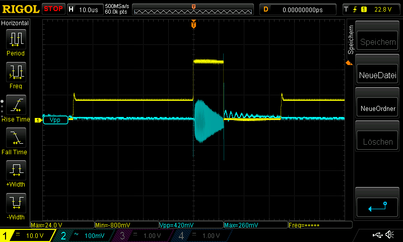

Um euer eventuell noch vorhandenes Interesse zu füttern Türkis = Vpp an der Last Gelb = über die Diode. Ich habe eben den 1. MC34063 in die Jagdgründe geschickt. Steckbrücke hatte sich selbstständig neuen Kontakt gesucht. Werde wohl bei den klassischen Trafo bleiben. Euch noch einen schönen Abend.
