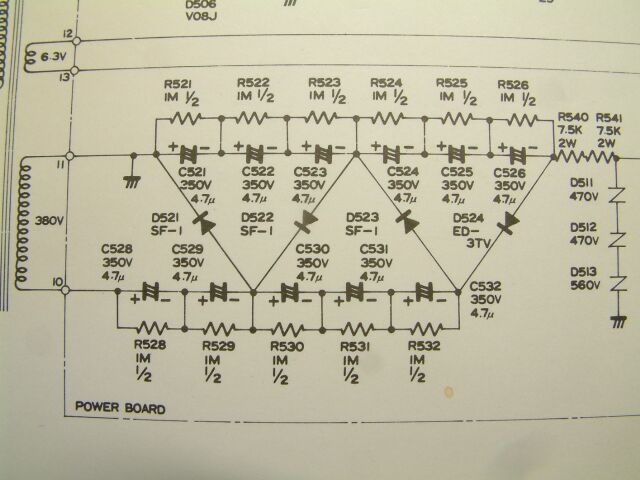

Hallo, das nette und 40 Jahre alte Oszi vom Opa macht Probleme: Gestern tat es noch bis zum Ausschalten, heute kein Elektronenstrahl mehr zu sehen :-( Habe mal die Spannungen überprüft, wie erwartet ist die Hochspannung für die Bildröhre eingeknickt, ich messe statt den -1500V nur etwa -200V, wobei ich die Verbindung der beiden 2 Watt Widerstände R540/R541 aufgetrennt habe. Ich messe also am Widerstand R540 ohne Last, s. Foto oben rechts. Wie kann ich den Fehler nun messtechnisch eingrenzen? Sind eher die Kondensatoren oder die Dioden hin? Von den Dioden sind nur seltsame Teilenummern bekannt. 3 Dioden sind identisch, D524 ist eine andere. Die 3 gleichen Dioden habe ich bisher noch nicht gefunden, da die Bildröhre die Sicht auf die Platine zum Teil versperrt. Problem ist, dass die Platine nicht so einfach auszubauen ist, da alles ohne Steckverbinder kreuz und quer verkabelt ist. Wenn ich das defekte Teil lokalisieren könnte, könnte ich schauen, ob eine Chance besteht, das Teil auszutauschen. Die Platine auszubauen birgt m.E. ein hohes Risiko, das Ganze nachher nicht mehr richtig zusammen zu bekommen. U.U. müsste ich zusätzlich noch die Bildröhre ausbauen, was noch mehr Auseinanderlöterei zur Folge haben würde. Zur Verfügung steht ein analoges Multimeter mit 1000V- und 2500V~. Die 380V~ des Trafos liegen an. Gustav
Das ganz hinten sind Zenerdioden...siehst du hitzespuren? Die anderen vermtl nur untersch Sperrspg. Miss die mal alle durch? Klaus.

Gustav K. schrieb: > Hallo, > > das nette und 40 Jahre alte Oszi vom Opa macht Probleme: Gestern tat es > noch bis zum Ausschalten, heute kein Elektronenstrahl mehr zu sehen :-( > > Habe mal die Spannungen überprüft, wie erwartet ist die Hochspannung für > die Bildröhre eingeknickt, ich messe statt den -1500V nur etwa -200V, > wobei ich die Verbindung der beiden 2 Watt Widerstände R540/R541 > aufgetrennt habe. Ich messe also am Widerstand R540 ohne Last, s. Foto > oben rechts. > > Wie kann ich den Fehler nun messtechnisch eingrenzen? > Sind eher die Kondensatoren oder die Dioden hin? > > > Zur Verfügung steht ein analoges Multimeter mit 1000V- und 2500V~. > Die 380V~ des Trafos liegen an. > Du kannst die Elkospannung im Betrieb messen. Vermutlich hat einer nach 40 Jahren schlicht und einfach nicht mehr ausreichend Kapazität, denn trotz der Symetrierwiderstände sind sie unterschiedlich gealtert... bis dann einer mit Unterkapazität wegen Überspannung ausgefallen ist ... und dann geht es ruckzuck mit dem Kaputgehen. Ich würd da nicht lang herumtun sondern die Kaskade mit Folien-Cs neu aufbauen wenn Platz vorhanden ist. MiWi

Klaus R. schrieb: > Das ganz hinten sind Zenerdioden...siehst du hitzespuren? Eigentlich nicht. > Die anderen vermtl nur untersch Sperrspg. Miss die mal alle durch? Im spannungslosen Zustand verhalten sich die 3 gleichen Dioden (D521, D522, D523) auch eingebaut wie Dioden. Die 4. andere Diode (D524, Foto) scheint defekt, denn selbige leitet in keine Richtung. In den Serviceunterlagen findet sich nur die Bezeichnung ED-3TV (sagt mir nichts). Hat jemand eine Ahnung, was die Diode an der Stelle können muss und was man als Ersatz verwenden könnte?
Ab und zu sind spezielle HV Dioden mit einem normalen Messgerät nicht auf Funktion zu prüfen. Man kann aber nach jeder Verdopplerstufe mal die Spannung und auch bei der letzten Diode mal davor und dahinter messen. Wenn das ganze mit Netzfrequenz läuft, spricht nicht viel gegen eine stinknormale 1N4007, die mit 1000V Sperrspannung ausreichen dürfte. Angsthasen schalten 2 Dioden in Reihe :-P Grosse Angsthasen schalten parallel zu jeder Diode dann noch einen Widerstand im Megaohm Bereich, hier z.B. 2,2M.
#5527225
Gustav K. schrieb: > Die 4. andere Diode (D524, Foto) > scheint defekt, denn selbige leitet in keine Richtung. Hochspannungsdiode. Die Messpannung von Deinem Multimeter ist zu niedrig.
Falls du Bedenken hast, eine 1N4007 zu verwenden, geht z.B. auch eine BY203-20 (2kV) oder eine GP2-30 für 3kV. Allerdings sieht die Diode diese Hochspannung gar nicht, denn über ihr liegt viel weniger.
der schreckliche Sven schrieb: > Hochspannungsdiode. > Die Messpannung von Deinem Multimeter ist zu niedrig. OK, dann löte ich das Teil aus uns messe nochmal mit 20V- aus einem Konstanter mit Strombegrenzung. Wäre ein großes Glück, wenn es diese Diode wäre, denn an selbige komme ich ran, ohne das ganze Gerät zu zerrupfen. Hat es eigentlich einen bestimmten Grund, dass sich die letzte Diode von den anderen dreien unterscheidet? Müssen die Dioden weiter hinten mehr Spannung aushalten? 1N4007 wären vorrätig.
Gustav K. schrieb: > Müssen die Dioden weiter hinten mehr > Spannung aushalten? Na aber sicher doch! Vergewissere Dich mal über die Funktion der Spannungsverdopplerschaltung nach Villard! => https://xdec.de/hochspannungskaskade/

Gustav K. schrieb: > Müssen die Dioden weiter hinten mehr Spannung aushalten? [Ironie] Nur ein bisschen... [/Ironie off] (Den konnte ich mir jetzt nicht verkneifen ) Anbei ein bild von ein paar HV dioden auf meiner Sammlung. Die TV28-3RC hat 10,5cm Länge bei 5mm dicke. ;)
Matthias S. schrieb: > Ab und zu sind spezielle HV Dioden mit einem normalen Messgerät nicht > auf Funktion zu prüfen. Ist leider genau so: Ausgelötet beginnt die Diode ab 5,5V in einer Richtung zu leiten. Dass es solche Dioden gibt ist mir neu, wobei ich mit Hochspannung und auch mit Kaskadierungen bisher nichts zu tun hatte. Deshalb ganz speziellen Dank an Matthias und an den schrecklichen Sven. Jetzt wird es allerdings zäh :-( MiWi schrieb: > Ich würd da nicht lang herumtun sondern die Kaskade mit Folien-Cs neu > aufbauen wenn Platz vorhanden ist. Platz ist da keiner, die Elkos stehen direkt nebeneinander und unmittelbar darüber ist die Bildröhre verbaut. Zumal auf der Hochspannungsplatine noch die Niederspannungen erzeugt werden. Insgesamt stehen da 20 Elkos ohne sonderlich viel Platz dazwischen. Eine Chance hätte ich nur, wenn ich exakt die gleiche Bauform bekomme. Werde aber erst mal noch etwas an den Elkos messen. Interessiert mich, was da kaputt ist. Nebenbei: Ist es nicht eher so, dass ein Elko langsam stirbt und nicht von einem Ausschalten zum nächsten Einschalten ausfällt?

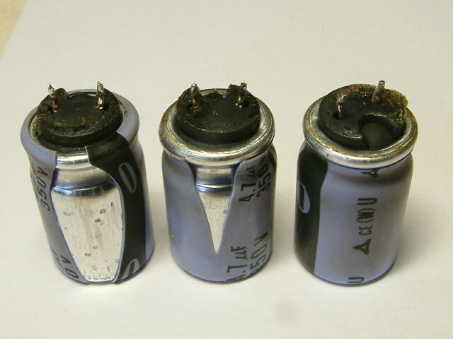

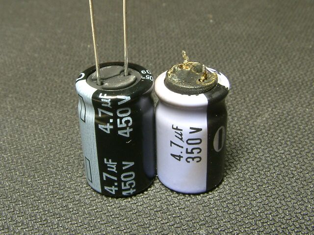

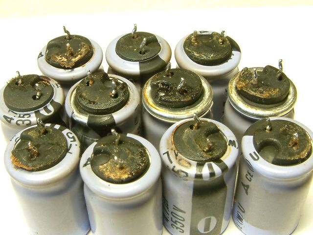

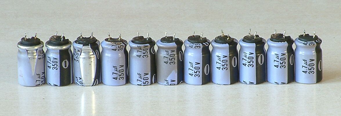

Nachdem ich nun diesen seltsamen Tesafilm abgezogen habe, mit dem immer eine Reihe von den Elkos abgeklebt war (Bild weiter oben), finde ich nun eine etwas verkohlte Stelle auf der Leiterplatte (Bild, Überschlag?). Also muss wohl doch das Netzteil raus und alle Elkos samt ihren Symetrierwiderständen runter. Bei der Suche nach Ersatz-Elkos finde ich bei gleicher Kapazität und Spannung seltsamerweise kleinere Bauformen, als die im Gerät verbauten, wie z.B. von Panasonic: https://www.it-tronics.de/Elko-Kondensator-radial-4-7uF-350V-85degC-ECA2VHG4R7-4-7uF.html Der Elko hat nicht mal das halbe Volumen der im Gerät verbauten Kondensatoren. Wobei 2000 Stunden Livetime erstaunlich wenig ist, das wären bei 8/5 pro Woche gerade mal 1 Jahr. Benötige ich hier spezielle Elkos? 13mm wäre der max. Durchmesser und ca. 25mm Höhe.
#5528328
Das ist nunmal die neuere Elkotechnologie (kleinere Bauformen bei gleicher Kapazität). Wichtig sind gleiche Spannungsfestigkeit (oder höher) sowie gleiche Kapazität. Die 105°C Typen würde ich immer bevorzugen. Panasonic-Elkos sind schone eine gute Wahl. Die Widerstände würde ich durchmessen und gegenfalls auch mit tauschen ...
Gustav K. schrieb: > Bei der Suche nach Ersatz-Elkos finde ich bei gleicher Kapazität und > Spannung seltsamerweise kleinere Bauformen, als die im Gerät verbauten Wenn ich sowas lese, kann ich sowas 2 Cent schrieb im Beitrag #5527180: > Einwandfrei Troll. durchaus nachvollziehen...

Gustav K. schrieb: > Matthias S. schrieb: >> Ab und zu sind spezielle HV Dioden mit einem normalen Messgerät nicht >> auf Funktion zu prüfen. > > Ist leider genau so: Ausgelötet beginnt die Diode ab 5,5V in einer > Richtung zu leiten. Dass es solche Dioden gibt ist mir neu, wobei ich > mit Hochspannung und auch mit Kaskadierungen bisher nichts zu tun hatte. > Deshalb ganz speziellen Dank an Matthias und an den schrecklichen Sven. > > Jetzt wird es allerdings zäh :-( > > > Nebenbei: Ist es nicht eher so, dass ein Elko langsam stirbt und nicht > von einem Ausschalten zum nächsten Einschalten ausfällt? Den schleichenden Ausfall hast Du ja bis zum erfolglosen Einschalten nicht bemerkt... Wenn es ein Elkoausfall ist (das ist ja nach wie vor nur eine Suchhypothese) dann geht das in dem Fall kaskadenartig: der 1. Elko gibt auf, warum auch immer. Damit stehen an den anderen Elkos überspannungen an. Durch das Alter der Teile sind die nun auch nicht mehr in Topform... und dann - piff paff - sind die beiden Nachbarteile auch defekt. Mach mal ein Foto von der ganzen Kaskade, vielleicht lassen sich dann Messpunkte finden um diese Elkotheorie zu ermessen? Viel Erfolg MiWi

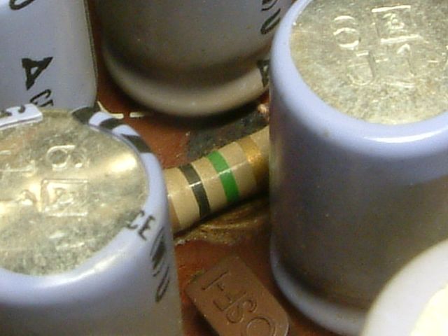

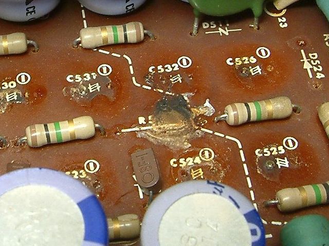

Gustav K. schrieb: > Schmauch.jpg wirklich Schmauch? in solch alten Geräten sieht oft auch der "Anti-Rüttel-Kleber" für grössere Bauteile so aus.
Das sind keine Kleberreste! Da hat's gebrutzelt...
Die Elkos sind auf Kante genäht. 3*350V ergibt nur 1050V. Wenn das ein altes 220V Gerät ist, liegen aber bei 230V an den Elkos 1120V an. Ich würde auch zu Folie raten, d.h. je ein Kondensator 1,5µF/1,5kV, dann entfallen auch die Symmetrierwiderstände, z.B.: https://de.farnell.com/kemet/c4aqsbu4150a1xj/folienkondensat-auto-pp-1-5uf/dp/2846410 Einen Entladewidestand sollte man trotzdem vorsehen, z.B. 10M/10kV: https://de.farnell.com/vishay/vr68000001005jac00/widerstand-metallschicht-10m-5/dp/2614572 Als Dioden z.B. BY133 (1300V).
Gustav K. schrieb: > finde ich nun > eine etwas verkohlte Stelle auf der Leiterplatte (Bild, Überschlag?). Der Widerstand scheint da sein Magischen-Rauch ausgeblasen zu haben und dürfte noch andere Bauteil (Elkos?) mit ins Nirwana gerissen haben. Gustav K. schrieb: > Nachdem ich nun diesen seltsamen Tesafilm abgezogen habe Kaptonband?!
Ne das ist meistens die Pattex Pampe mit der die Elkos fixiert werden...meistens! Oder sieht man das nur an einem Elko? Ohne Auseinanderbauen und ordentliche Prüfung wird das nix...willst du das? ;) Klaus.

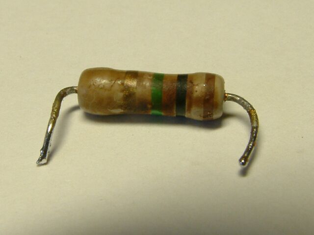

Möglicherweise wurde der Widerstand schonmal ausgetauscht.
*.* schrieb: > Möglicherweise wurde der Widerstand schonmal ausgetauscht. Hat mich aber auch schon in die Irre geführt. Gab nicht mal Schmauchspuren, ist einfach unten geplatzt.
MiWi schrieb: > Den schleichenden Ausfall hast Du ja bis zum erfolglosen Einschalten > nicht bemerkt... Hätte jetzt bei der Hochspannung erwartet, dass die Helligkeit des Elektronenstrahls nachlässt oder sich die Lage verändert, aber nix dergleichen. Alle Regler (Helligkeit, Fokus, X/Y-Position) standen in den gleichen Stellungen. Einzig aufgefallen ist, das das Gerät nach paar Stunden Betrieb doch gut geheizt hat (im Gerät sind eine Menge keramische Hochlastwiderstände verbaut), was ich allerdings eher auf die aktuell hohen Temperaturen zurück geführt habe. Habe nun doch alles zerrupft und alle 11 Elkos ausgelötet. So wie es aussieht, sind alle Elkos irgendwann mal mehr oder weniger ausgelaufen (Bild 3). Die ursprünglich vermutete Schmauchspur ist wohl eher ausgelaufenes Elektrolyt, von der Soße hat dann wohl auch der zugehörige Symetrierwiderstand was abbekommen (Bild 1 + 2). Der Widerstand ist vom Wert in Ordnung. Drei Elkos ist es offensichtlich mal zu warm geworden (Bild 4).
Rein interessehalber nun mal die Elkos vermessen. Zwei Stück sind auf jeden Fall defekt: C521: 3,71 µF C522: 5,25 µF C523: 2,19 µF C524: 5,45 µF C525: 5,56 µF C526: 5,45 µF C528: 0,00 µF (ca. 500 KOhm) C529: 5,43 µF C530: 0,00 µF (ca. 10 MOhm) C531: 5,31 µF C531: 5,22 µF Wobei man über den äußeren Zustand nicht auf den inneren Zustand schließen kann: C522 (der 2. von links) hat trotz eingelaufenem Isolier-Schrumpschlauch seine volle Kapazität, während die beiden Totalausfälle äußerlich unauffällig sind. Reihenfolge im Bild: links C521, rechts C531. Erstaunlich: Trotz Auslaufen und 40 Jahre auf dem Buckel scheint die Mehrzahl der Elkos noch gut in Schuss.
Nachtrag: Kann ich nach dem Tausch der Elkos die Kaskade auch ohne die Last am Ende (s. Bild im 1. Beitrag) in Betrieb nehmen, oder wird mir die Ausgangsspannung durch die Decke gehen?
Nicht die Kapazität, sondern der ESR-Wert ist aussgekräftiger! Punktuell die Elkos tauschen, würde ich auch nicht, wenn dann Radikalkur!

Gustav K. schrieb: > Kann ich nach dem Tausch der Elkos die Kaskade auch ohne die > Last am Ende (s. Bild im 1. Beitrag) in Betrieb nehmen, oder wird mir > die Ausgangsspannung durch die Decke gehen? Welche "Last" meinst Du? Auf dem Bild sind doch drei HV- Z-Dioden. Sind diese in Ordnung (und angeschlossen), kann die Spannung keinesfalls hochlaufen.

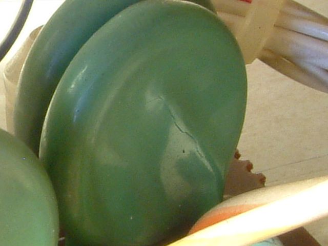

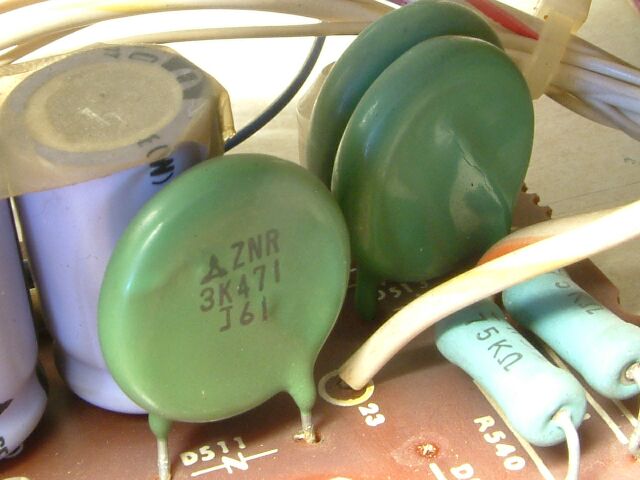

Varistoren...klar, keine Zener. Mein Fehler. Dachte das wäre ein US Symbol o.ä...aber da ist "erstmal" nur die Vergussmasse gerissen, kein Grund zur Sorge. Klaus.
MiWi schrieb: > Allerdings fehlt nach wie vor Deine Begründung warum der ESR bei in > Serie geschalteten Elkso wichtiger ist. Ingolf O. schrieb: > Nicht die Kapazität, sondern der ESR-Wert ist aussgekräftiger! Ihr quatscht aneinander vorbei!
Klaus R. schrieb: > Varistoren...klar, keine Zener. Mein Fehler. > Dachte das wäre ein US Symbol o.ä. Sind das nicht alles US-Symbole (Bild im 1. Beitrag)? Klaus R. schrieb: > aber da ist "erstmal" nur die Vergussmasse gerissen ... Die reist einfach so? Nicht eher ein Zeichen von Überhitzung? Dann wäre die Frage, wieso das überhitzt hat. > kein Grund zur Sorge. Dein Wort in Gottes Ohr ... ;-)
#5530848
Auch Varistoren können altern. Ihre spezifische Spannung sinkt. Um welches Oszi handelt es sich? Erinnert mich an Hameg, die haben oft Probleme mit der HV. Ein weiterer Grund für den "Tesa" könnte sein, dass Verstaubung durch Statik vermindert werden soll. Vergleiche elektrostatische Filter. Ich würde auf jeden Fall auch die Symmetrierwiderstände austauschen, da ein Hochohmigwerden sicher den betreffenden C killt. Bei den hohen Spannungen werden die Rs gerne mal hochohmig. Am besten explizit spannungsfeste einbauen.

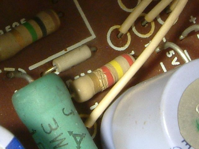

Das Gerät wurde für 220V~ Netzspannung konzipiert und wird an 230V~ betrieben. Das ist nicht nur zusätzlicher Stress für die Elkos und Gleichrichter, sondern auch für die Varistoren. zyxw schrieb: > Auch Varistoren können altern. Ihre spezifische Spannung sinkt. Diagnosemöglichkeit?
slj schrieb: > Ich glaube, er wollte die Kaskade "ganz neu auflegen". (Vernünftig, > und wohl evtl. sogar durchgängig mit nur 2 Elkos zu 450V machbar.) Nö, ich habe baugleiche Elkos bestellt und die werden alle getauscht. Die Widerstände habe ich vermessen, die haben alle 1M und sind innerhalb ihrer Toleranz. Man darf nicht vergessen, der Rest des Gerätes ist ebenfalls 40 Jahre alt. Wo fängt man an und wo hört man auf? Im Bild ein Widerstand, der auch nicht gerade gesund aussieht. Hat aber seine 2k4. Ein nettes Bastelprojekt wäre, außer dem Trafo und der Bildröhre alles raus zu werfen und neu zu machen, incl. der Platinen. Das Gerät besteht ja nur aus Widerständen, Kondensatoren, Dioden und paar Transistoren. Schön mit hochwertigen Steckverbindern, damit das Gerät jederzeit problemlos zerlegt werden kann. Dazu müsste es mir aber erst richtig langweilig werden.

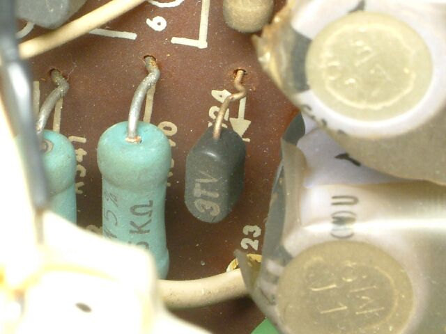

...der sieht eher wie 24k aus ;)...und wie ein Produktionsfehler im Lack. Tausch die Elkos und sonst war es das, alles andere ist völlig over. Klaus.
Klaus R. schrieb: > ...der sieht eher wie 24k aus ;) rot - gelb - rot sind m.W. eher 2,4k ;) So steht er auch im Schaltplan und in der Teileliste. Klaus R. schrieb: > Tausch die Elkos und sonst war es das Sehe ich ebenso. Wenn der Varistor trotz Riss im Gehäuse OK ist, lasse ich den Rest wie er ist. Sollte mal wieder wieder was sein, mache ich mich eben wieder ran. Nochmal die Frage (bisher leider unbeantwortet): Kann ich diese Kaskade zu Testzwecken im Leerlauf in Betrieb nehmen (Verbindung zwischen R540/R541 aufgetrennt, siehe Bild im ersten Beitrag), oder baut sich im Leerlauf eine Spannung weit über -1500V am Ende der Kaskade auf?

Gustav K. schrieb: > Kann ich diese Kaskade > zu Testzwecken im Leerlauf in Betrieb nehmen (Verbindung zwischen > R540/R541 aufgetrennt, Ja, kannst Du. Es sei denn, Du hast in Deinem Haushalt ständig mit geplatzten Entstörkondensatoren und Varistoren zu kämpfen. Sowas wäre ein Indiz für gefährliche Überspannungen auf der Netzleitung. Ansonsten ist die Netzspannung (meistens) ein schöner Sinus. Und eine Grundbelastung ist durch die Symmetrierwiderstände gegeben.
Neue Elkos mit 450V (5000 Std., 105°C) und gleicher Baugröße sind gestern eingetroffen und wurden heute verbaut. Die Hochspannung ist wieder da und der Elektronenstrahl ebenso :-) Allerdings war nach dem Tausch die horizontale Linie nur noch ca. 9 Div. breit und in der Höhe fehlten ca. 30%. Ich durfte also das Geräte neu kalibrieren. Auch der Regler für den Fokus steht nun geringfügig anders. Scheinbar hatte die Hochspannungskaskade schon länger einen Hau weg, denn das Oszi wurde irgendwann mal neu kalibriert. der schreckliche Sven schrieb: > Ja, kannst Du. Hat leider rel. schnell einen Überschlag gegeben und seltsam gerochen, deshalb habe ich mal lieber die Last angehängt und die Kontrollmessungen unter Last durchgeführt. Teo D. schrieb: > Da diese Konstrukte, nicht besonders viel Leistung bereitstellen ... Der Vollständigkeit halber: Über den beiden Hochlastwiderständen R540/R541 fallen 311V ab, was bei 15k rechnerisch 21mA sind, gleich 6,5 Watt über beide Widerstände. Die Hochspannungskaskade liefert also unter Last 1861V und alle Elkos werden bei längerem Betrieb nett warm (ich schätze ca. 50°C). Über den Zehner-Dioden (oder Varistoren) messe ich: D513: 576V, D512: 497V, D511: 477V, zusammen 1550V (Soll: 1500V). Scheinbar ist das Teil mit dem Riss im Gehäuse noch OK. Die Elkos kosteten incl. Versand unter 10 Euro, die Zeit erwähnen wir mal besser nicht, ist eh Hobby. Das Oszi zeichnet übrigens eine selten scharfe Linie. Abschließend vielen Dank an alle für die Hilfestellung.

Klaus R. schrieb: > wie ein Produktionsfehler im Lack. Das ist meiner Meinung nach auch beim Varistor so: Der wurde schon so geliefert, und ist daher "optisch neuwertig" (und funktionell ja scheinbar auch...).

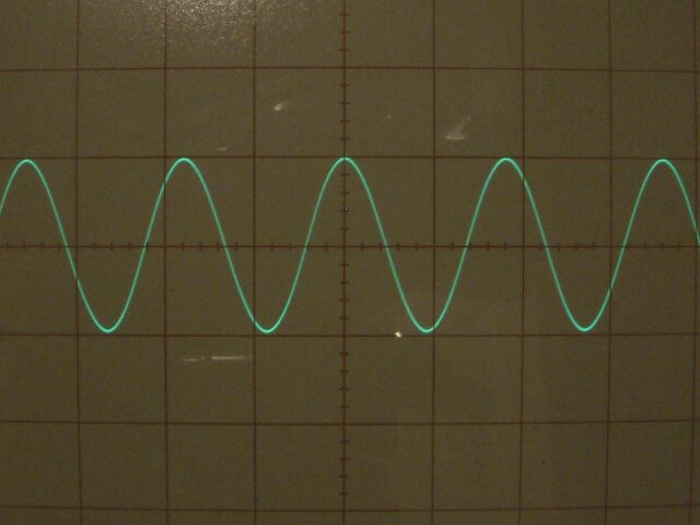

Sherlock schrieb: > Der Fall ist noch nicht gelöst. Hat sich denn etwas an der Schwebung geändert? Der Sinus sieht doch ganz passabel aus.
Sherlock schrieb: > Hat sich denn etwas an der Schwebung geändert? Selbige ist noch vorhanden, hat sich aber deutlich verringert. Wer das Problem nicht kennt, wird es nun nicht mehr bemerken. > Der Sinus sieht doch ganz passabel aus. Hier hatte ich etwas getrickst: Die Frequenz wurde am Generator so eingestellt, dass sich ohne Triggerung ein stehendes Bild ergab. Lasse ich das Bild leicht durchlaufen und triggere, dann sehe ich eine sehr leichte Frequenzmodulation, die bei höheren Frequenzen in eine leichte Unschärfe übergeht. Gustav K. schrieb: > Allerdings war nach dem Tausch die horizontale Linie nur noch ca. 9 Div. > breit und in der Höhe fehlten ca. 30%. Korrektur: Die horizontale Linie war vorher ca. 12-13 Div. breit, die 30% Ablenkung fehlten also in X und in Y. Also verringert sich wohl die Ablenkung des Elektronenstrahls, wenn an der Bildröhre eine höhere Anodenspannung anliegt.
Nachtrag: Habe die neuen Elkos vermessen, im Mittel hatten die 4,2µF. Die alten noch lebenden Elkos hatten im Mittel 5,4µF. Was mal wieder beweist: Früher war mehr drin als draufstand, heute steht mehr drauf als drin ist.
Gustav K. schrieb: > Also verringert sich wohl die > Ablenkung des Elektronenstrahls, wenn an der Bildröhre eine höhere > Anodenspannung anliegt. Ja, das ist ziemlich einfach zu erklären. Bei höherer Beschleunigungsspannung fliegen die Elektronen im Strahl schneller und können daher bei gleicher Ablenkspannung (elektrostatische Ablenkung) weniger stark aus ihrer Bahn gelenkt werden.
Dieter W. schrieb: > Ja, das ist ziemlich einfach zu erklären. Nich so wirklich, Herr Einstein hat was dagegen. Da wirkt sich auch schon die Zeitdilatation merklich aus.
Teo D. schrieb: > Nich so wirklich Doch das ist richtig. Je höher die Beschleunigungsspannung, desto mehr 'Kraft' muss die Ablenkung aufbringen, um den Schirm auszuschreiben. Ist den alten Fernsehmechanikern bekannt - Bildschirm recht dunkel und Bild zu gross bedeutet zu wenig Hochspannung. Das in Fernsehern Elektromagnete und in Oszis Elektrostaten zum Einsatz kommen, ist dabei egal. Gustav K. schrieb: > dann sehe ich eine sehr > leichte Frequenzmodulation, die bei höheren Frequenzen in eine leichte > Unschärfe übergeht. Wenn man vom Zustand der HV Elkos ausgeht, liegt es natürlich nahe, das auch ein anderer Siebelko nicht mehr der frischesten einer ist :-P
Matthias S. schrieb: > Doch das ist richtig. Ja klar. Saublöder hät ichs kaum schreiben können. :) Herr Einstein packt da noch einen oben drauf, verstärkt das noch... Wenn man das bei der Ablenkung missachtet, kommts zu Verzerrungen.
Dieter W. schrieb: > Bei höherer Beschleunigungsspannung fliegen die Elektronen im Strahl > schneller und können daher bei gleicher Ablenkspannung (elektrostatische > Ablenkung) weniger stark aus ihrer Bahn gelenkt werden. Das leuchtet ein. Vielen Dank für den Hinweis. Matthias S. schrieb: > Ist den alten Fernsehmechanikern bekannt - Bildschirm recht dunkel und > Bild zu gross bedeutet zu wenig Hochspannung. Interessant: Dann ist bei meinem guten alten Röhrenmonitor die Hochspannung wohl immer kurz eingeknickt. Denn das Bild wurde schlagartig dunkler und größer, stellte sich dann aber innerhalb von 1-2 Sekunden wieder zurück. Das Bild kam einem sozusagen schlagartig entgegen. Der Effekt häufte sich leider, irgendwann war dann ganz Ende. Scheinbar wird die Erzeugung der Hochspannung bei Bildröhren generell irgendwann zum Problem, was dann das Ende der Lebensdauer des Gerätes einläutet.

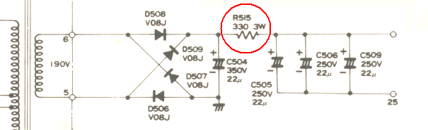

Gustav K. schrieb: > Zu was sind diese Hochlastwiderstände gut (Bild, roter Kreis)? > Ein Großteil der aufgenommenen Energie wird auf diese Weise verheizt. Der Widerstand bildet mit den nachfolgenden Kondensatoren einen Tiefpass, der die Brummspannung reduziert. Eine Drosselspule wäre zwar effizienter, ist aber teuer. Du kriegst Dein Gerät also billiger, dafür produziert es mehr Abwärme und Energiekosten, alles klar?
Alles klar, irgendwas in der Richtung hatte ich mir schon gedacht, denn im Gerät finden sich keine Spannungsregler. Einzig paar Zenerdioden hier und da. Gerne hätte ich mir mir die Brummspannungen man angeschaut, die Spannungen waren mir aber zu hoch.
