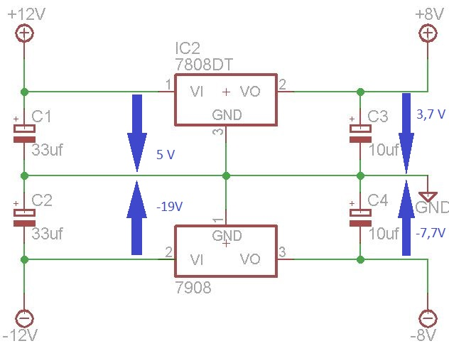

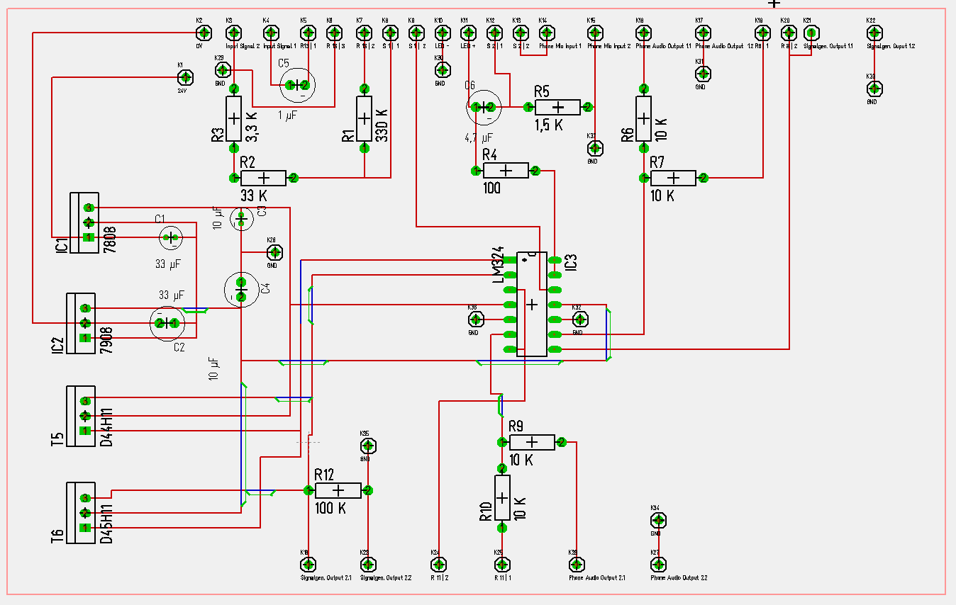

ich bin mir leider überhaupt nicht sicher, wie ich mein Problem Betiteln
soll, ich habe aber schon mit allen möglichen Formulierungen gesucht und
nichts gefunden. Jetzt beschreibe ich mein Problem halt mal:

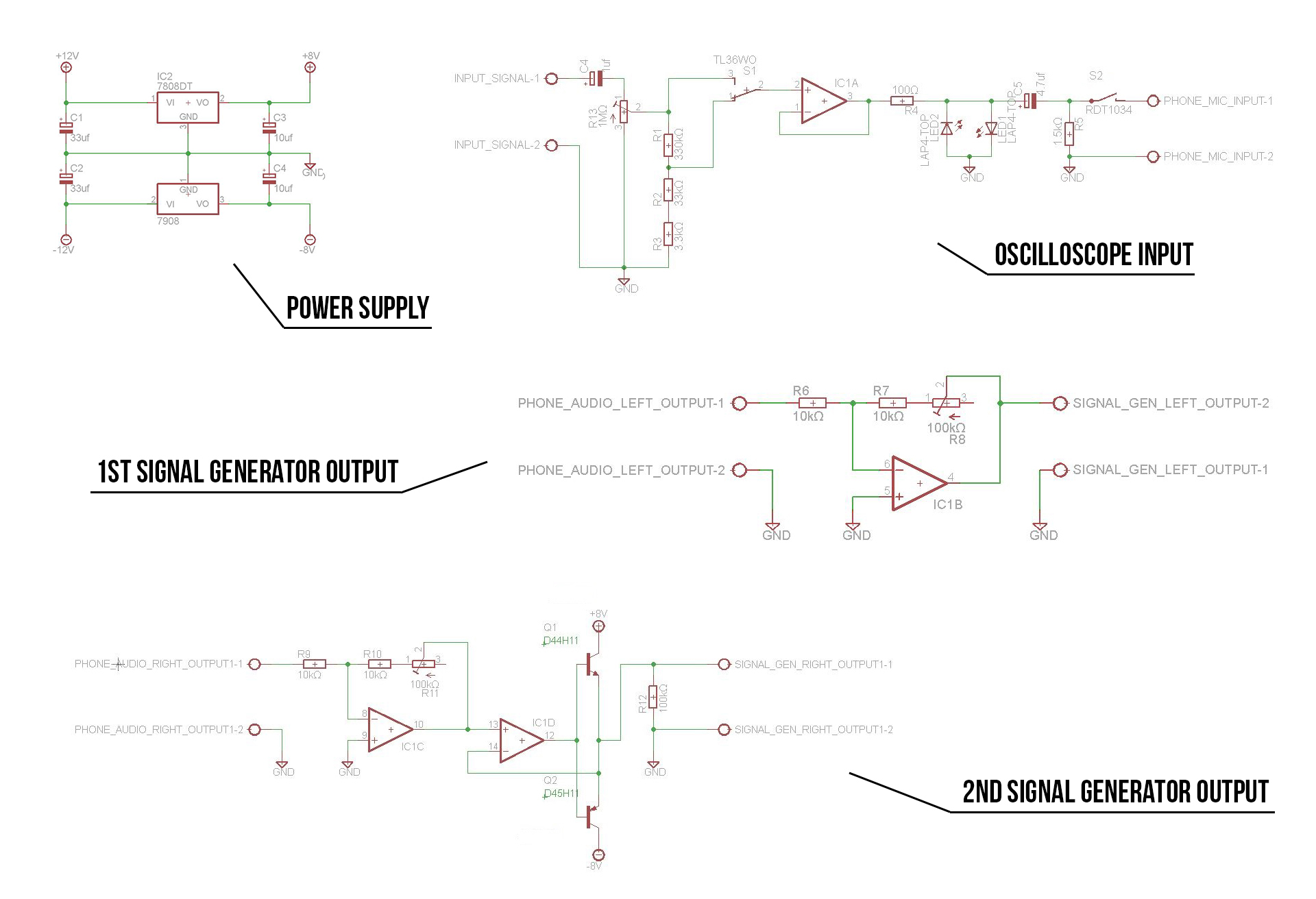

Ich habe folgendes Projekt nachgebaut:
https://www.instructables.com/id/OscilloPhone-Use-your-Smartphone-as-an-Oscilloscop/
Der Schaltplan wurde übernommen. Mein Problem ist die symmetrische
Spannungsversorgung mit den Festspannungsreglern. Wenn ich das Netzteil
anstecke, messe ich, dass sich die Masse nicht mehr "mittig" befindet.
Am Eingang des 7808 liegen 5V an, am Eingang des 7908 -19V. Die Spannung
an den Ausgängen ist soweit nachvollziehbar. Der 7808 tut was er kann
und schafft noch 3,7V, der 7908 gibt die erwarteten knapp -8V aus. Wegen
den Ausgangsspannungen schließe ich, dass die Regler nicht kaputt sind.
Eine zu starke oder unsymmetrische Last, die eine etwaige Verschiebung
verursachen könnte, gibt es ja nicht.
Hat jemand eine Idee, woran das liegen könnte? Ich hänge auch mal mein
Platinenlayout an, vielleicht hab ich da einen Fehler gemacht. Gelötet
wurde auf einer Lochrasterplatine.
Viele Grüße und Danke im Voraus
Moritz
Gast #5532812
Also Du speist die Schaltung mit 24V Gleichspannung?
Sorry, aber das geht nicht die Festpannungsregler beeinflussen sich
gegenseitig.
Du brauchst schon eine Versorgungsspannung von +/- 12V mit Masse.
Gast #5532813
Offenbar beziehen sich die "+12V" bzw. "-12V" NICHT auf GND.
Es ist wohl nur EINE Spannung am Eingang vorhanden;
das kann natürlich nicht funktionieren.

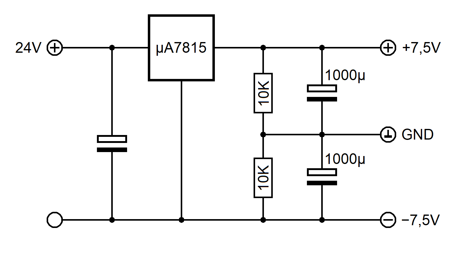

Gast #5533062
Was für ein Aufriss für eine simple Operationsverstärker-Schaltung.
Man nehme einen 15 Volt Spannungsregler und einen Spannungsteiler mit
zwei mal 10KOhm, fertig. Irgendeine Stromverstärkung ist völlig unnötig,
da die virtuelle Masse nur mit dem winzigen Eingangsstrom der OPs
belastet wird. (Bei OPs mit J-FET Eingängen fließt praktisch gar kein
Eingangsstrom).

#5533330
Beim 78xx ist
1 Eingang
2 Masse
3 Ausgang
Beim 79xx ist
1 Masse
2 Eingang
3 Ausgang
Also ist Dein Plan mit dem 78xx falsch beschriftet oder auch
grundsätzlich falsch angeschlossen...
Und das dritte Bild ist kein Schaltplan, sondern eine Zumutung!

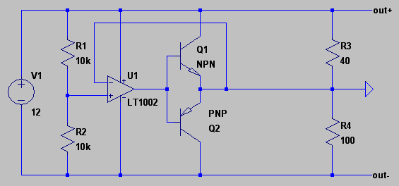

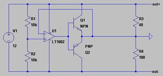

Gast #5533333
der schreckliche Sven schrieb:
> Das stimmt nun auch wieder nicht.
> Beachte bitte, daß R3 und R4 verschieden groß sind. Dadurch wird der OP
> gezwungen, Q2 offen zu halten.
Das funktioniert nur in der Simulation. In der Praxis muss die Schaltung
mal Strom liefern und mal aufnehmen. Und im Übergang schwingt sie massiv
auf Grund der völlig vermurksten Konstruktion.
Wäre Q2 immer offen, könnte Q1 wegfallen.
Gast #5533743
Wieso völlig vermurkst? Es fehlt nur ein kleiner Widerstand (50-100R)
zwischen den Basen und den Emittern der Transistoren um den Übergang zu
entschärfen.
Er hatte eine asymmetrische Belastung. Wenn das so ist, braucht man Q1
tatsächlich nicht. Q2 stellt sich so ein, dass er zusammen mit R4 den
selben Strom zieht wie R3. Aber eben nur in der Konstellation mit R3<R4.
Gast #5534187
Hallo Moritz,
Wie die Meisten, hast auch Du nur einen Link zu Deiner Schaltung
geliefert:
Du hättest sie problemlos posten können, siehe oben.
Wie Du ebenso problemlos aus 24Volt +/-8Volt machen kannst, ebenfalls
siehe oben.
Weil GND wegen der Spannungsbegrenzer-LEDs mit einer
Wechselspannungskomponente belastet wird, habe ich noch die dicken Elkos
eingefügt.

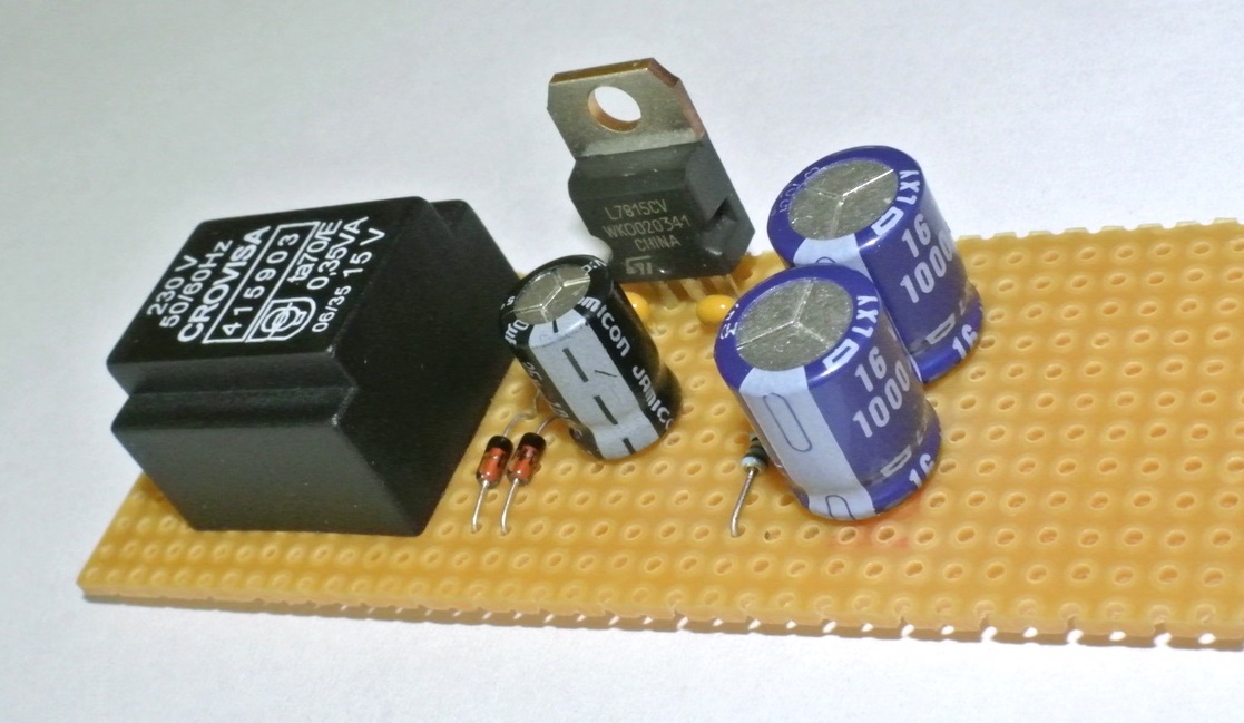

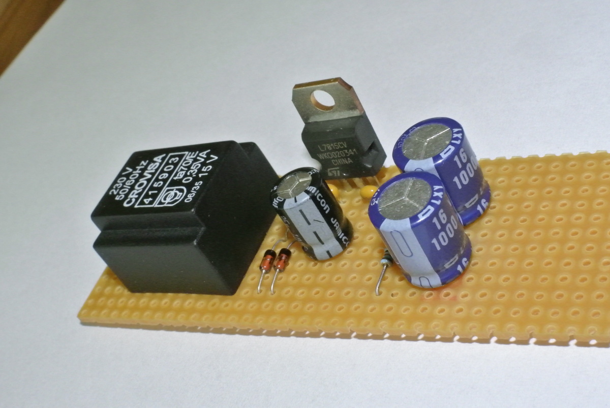

Und hier, wie versprochen, der Test.
Die bereits gepostete Schaltung habe ich nur um die obligatorischen
100nF an den Anschlussbeinen des 7815 ergänzt.
Das Oszillogramm kann sich jeder Oszi-Besitzer selber anschauen:
Oszi einschalten, gerade Linie betrachten, fertig.
#5534745
und statt 24V= mal eben einen 15V~ Trafo mit Gleichrichterdioden und
Seibelko eingesetzt.
Warum ? Weil 15V und 15V so schön gleich klingt ?
Nachrechnen ergibt, daß der 15V~ Trafo je nach Netzspanung wzischen
13.5V~ und 17.5V~ liefert.
Die gleichrichten ergibt 19 bis 24.7V.
Davon 2 Gleichrichterdioden ab (mit eher geringen 0.7V aber es fliessen
ja auch nur geringe Ströme) ergibt 17.6 bis 23.3V.
Davon den Spannungsbedarf des 7815
https://www.jameco.com/Jameco/Products/ProdDS/889348.pdf ab ergibt
15.6V, uff, reicht.
Aber was ist das, wir haben den Spannungsverlust des Siebelkos
vergessen, den er erfährt wenn er zwischen den Sinusspitzen puffern
muss.
Weil ich leider dessen Kapazität nicht kenne, sieht nach 100uF/35V aus,
und den Maximalstrom nicht kenne, oben steht was von 100mA, das würde
10V Verlust pro Halbwelle bedeuten, also Aussetzer in der linear
geregelten Spannung.
Aber ich kenne die übliche Auslegung, da braucht man einen 18V~ Trafo
für 7815 Regler, mit der Gefahr, daß kleine Trafos eine hohe
Leerlaufspannung haben und unbelastet eventuell mehr als 35V liefern.
Rechne selber nach.
Gast #5534762
Michael B. schrieb:
> Rechne selber nach.
Mann, bist Du bescheuert.
Ich musste nicht rechnen, ich habe gemessen.
Die Spannung vor dem 7815 ist beim Testaufbau 21,8 Volt.
Die Brummspannung sinkt nicht unter 20 Volt.
Nein, oben steht was von LM324!
Der braucht nie 100mA.
Außerdem ging es um den Schwingungstest.
Ergebnis: Negativ.
Sollte das jemandes liebgewonnenen Vorurteilen widersprechen, tut es mir
NICHT leid. Ich machs wieder, versprochen.
Gast #5534808
Hallo
Vorerst Gratulation für den Aufbau. Dieser sieht ganz gut aus.
Nur bin ich der Ansicht dass der Test nicht ohne einer Last erfolgte.
Du würdest dann feststellen, dass die +7.5V bzw. -7.5V einbricht.
Das was du mit den zwei 10k-Widerständen in Serie zum Ausgang eines
Spannungsreglers gebaut hast nennt sich Spannungsteiler.
Ein Spannungsteiler, so wie sein Name schon sagt, teilt die Spannung,
sodass immer die Summer beider Teilspannungen der Gesammtspannung(bei
dir die 15V) entspricht. Somit könntest/konntest du etwas feststellen,
dass du mit "virtueller Verschiebung der Masse" gesehen hast. Das
Bezugspotenzial kann sich aber nie sich selbst gegenüber verschieben.
Sondern wennst du die +7.5V mehr belastest bricht die +7.5V Spannung um
den Betrag ein welcher die -7.5V größer werden läßt.
Wennst du eine Schaltung(OPA-Schaltung) betreiben/versorgen möchtest,
welche eine positive und negative Versorgungsspannung benötigt, dann
funktioniert dies nicht mit einem Spannungsteiler, weil du nicht
garantieren kannst, dass die OPA-Versorgungsspannungs-ratings
eingehalten werden.
Die einfachste Lösung: Man verwendet einen Trafo mit 2
Sekundärwicklungen nach dem Standard der schon länger als 100 Jahre
bekannt ist.
mfg
Mike
Gast #5534965
Michael B. schrieb u.a.:
> aus, und den Maximalstrom nicht kenne, oben steht was von 100mA, ...
Das Transformatörchen jedenfalls sieht nach 0,35 VA / 15 V aus, damit
könnte es (und zwar nur bei rein ohmscher Belastung) 23 mA liefern.

Stromberg B. schrieb:
> dann schwingt er erst einmal wie verrückt
> Probier ich morgen aus
Sehr schöner Aufbau und es schwingt nicht. Hätte ich nicht gedacht, weil
mein Aufbau mit einem negativen Festspannungsregler (7912) und 100µF am
Ausgang schwingt, nehme ich allerdings 10µF schwingt es nicht mehr.
Bei Verwendung eines positiven Festspannungsreglers, schwingt es bei mir
auch nicht, egal ob 10µF oder 1000µF. Es hängt vielleicht auch vom
Hersteller ab.
Es ging bei diesem Vorversuch nur erst einmal darum, ob eine
Schwingneigung festzustellen ist oder nicht. Jetzt kann man natürlich
einen nachgeschalteten OPV dazu benutzen, diesen Spannungsteiler
belastungsfähiger zu machen (Spannungsfolger).
Gast #5535786
> schöner Aufbau
Das Prädikat "sehr" hat eigentlich das Foto verdient.
Und da es für viele ein Problem darstellt, ein auch nur brauchbares Foto
von ihrer Elektronik zu machen, will ich mal erzählen, wie ich es
gemacht habe:
Fotoapparat: Nikon J1, Objektiv 18,5mm. Blende 16, manuell eingestellt.
Mit Blitz. Bei ISO 3200, auch manuell eingestellt, ergab es dann ein gut
belichtetes Foto. Ach ja, Fokus war auch manuell. Es erforderte eine
Versuchsreihe von mindestens 10 Bildern, bis ich die richtigen
Einstellungen gefunden hatte.
> Es erforderte eine
Ja, deswegen auch die gute Qualität. Ich habe mir erlaubt die linke
obere Ecke von deinem Bild zu modifizieren (brutal abgeschnitten), damit
es einen homogenen Eindruck ergibt.
Bitte den überstehenden Teil von der Platine noch nicht absägen oder
abbrechen, es kann sein dass der nächste Frager wissen will, wie man die
so gewonnene Dualsupply belastbarer machen kann. Dann kannst du noch
einen OPV als Spannungsfolger bequem dahinter bauen. Er muss ja nicht
mehr als 20mA liefern können (für die meisten Mess-Schaltungen
ausreichend). Das würde dann auch mit deinem Trafo gut harmonieren.
