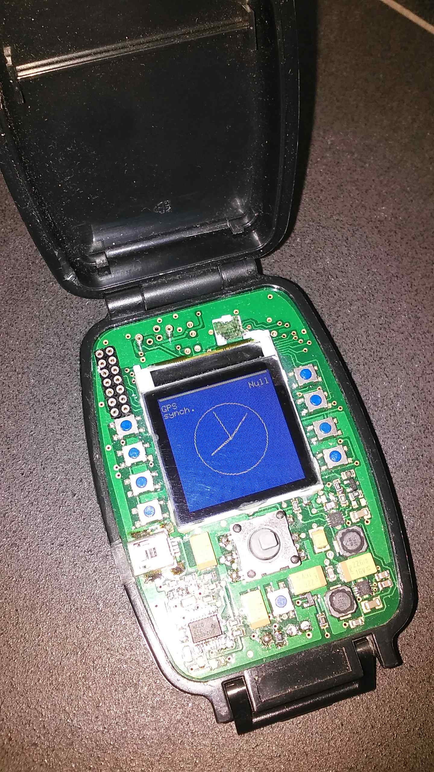

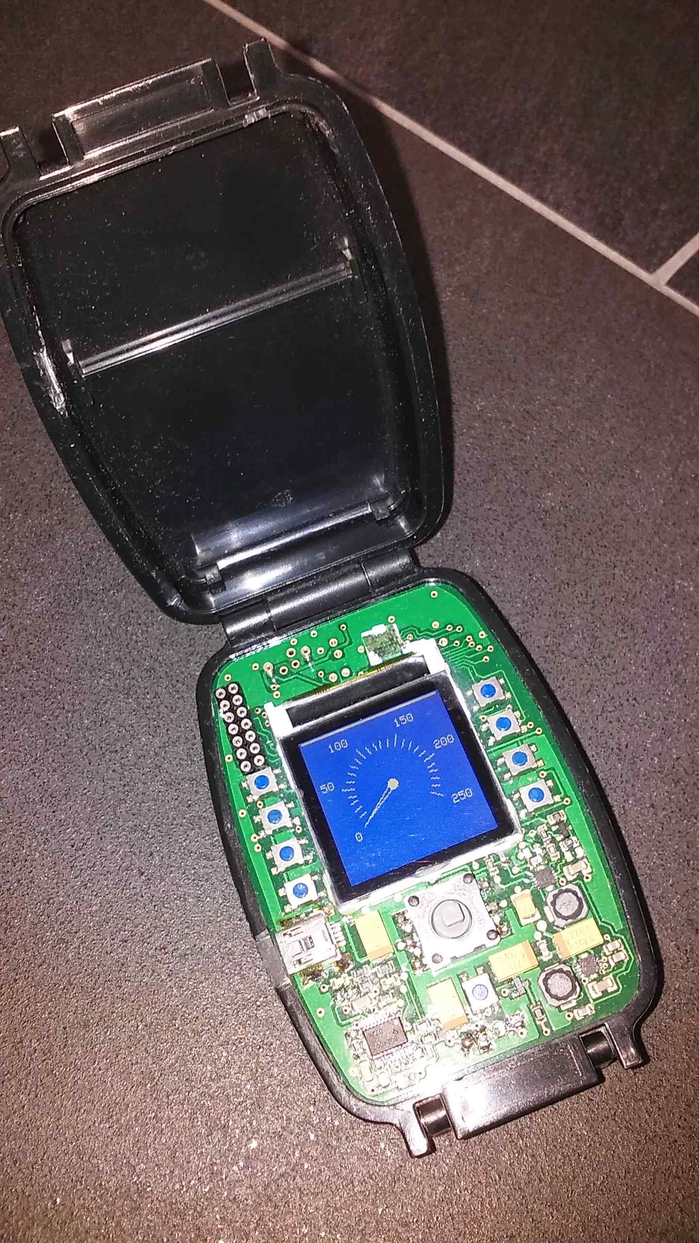

Ich habe durch meine Assemblerprogrammiererei viele Projekte realisiert
und auch viel gelernt. Die beiden angehängten Dateien zeigen zum
Beispiel einen GPS-Tracker. Die Bilder zeigen zwei Darstellungen, die
gesamt OHNE Sinus und Cosinus aufgebaut sind. Dazu bin ich bis ins
Archiv von IBM eingetaucht und habe mir angesehen, wir in den 60-er
Jahren Kreise als Pixeldarstellungen aufgebaut werden, ohne Floating
Point Operationen zu verwenden. Selbstverständlich habe ich auch
irgendwann einmal Produkt- und Divisionsrechnungen programmiert, da
einige MSP430 damals keine Mathemodul besaßen.

von Bernd B. (microwave-designer)
...ein Schelm hat die Uhr gelöscht. Nochmal, das übt!
B.
