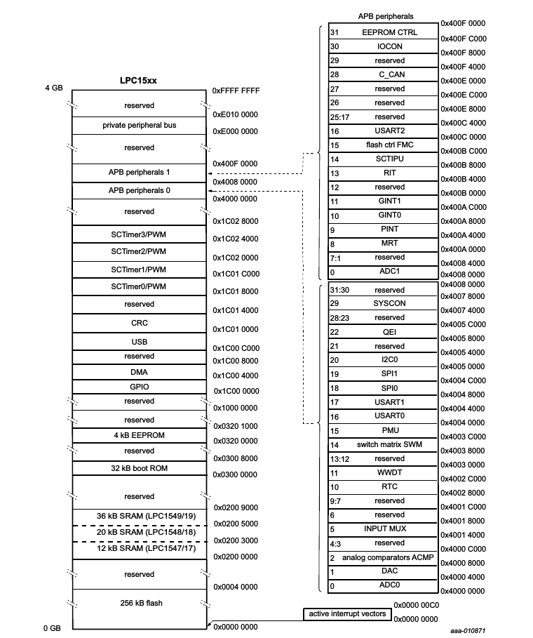

Allerdings habe ich ein Board mit einem LPC1549, deshalb habe ich das
Linker-Skript angepasst und im Anhang angehängt.
Mein Board hat eine LED an Port0_25, deshalb ich den Code der
Main-Funktion wie folgt angepasst:
int main()
    /* enable GPIO0 (bit 14) and IOCON (bit 13) clock in the SYSAHBCLKCTRL0 register */
    *(volatile uint32_t*)0x400740C4 = (1 << 13) | (1 << 14);
    /* setup PIO0_25: GPIO (bits [2:0]), Pull-Up (bits [4:3]), digital mode (bit 7) */
    *(volatile uint32_t*)(0x400F8000 + 25 * 0x4) = (0x2 << 3);
    /* set PIO0_25 to output using the GPIO->DIR0 register */
    *(volatile uint32_t*)(0x1C000000 + 0x2000 + 0) |= (1U << 25);
    while(1)
        /* toggle LED at PIO0_25 using GPIO->NOT0 register */
        *(volatile uint32_t*)(0x1C000000 + 0x2300 + 0) = (1U << 25);
        wait_cycles(10000);
    return 0;
Dabei habe ich die Adressen der Register entsprechend der Memory Map es
LPC1549 angepasst, aber leider tut sich nichts, die LED blinkt einfach
nicht....
Hat jemand einen Tipp, wo der Fehler liegen könnte?
Muss ich noch irgendwie den Takt aktivieren?

Wie sieht es mit dem Startup Code aus? Die Initialisierung kann man aus
CMSIS nehmen, der uC sollte aber ohne mit dem internen 12 MHz Oszillator
laufen.
Was eventuell noch fehlt ist die power für gpio einzuschalten, ich weiß
jetzt nicht ob das nach Reset per default für deinen Port gemacht wird.
Einfacher gehts jedenfalls mit MCUXPresso und einem Beispielprojekt.

Danke schon mal für die Tipps, ich habe es nun mit:
*(volatile uint32_t*)0x400740C4 |= (1 << 13) | (1 << 14);
versucht, es tut allerdings immer noch nicht.
Meinen Startup-Code habe ich mal angehängt, da er etwas länglich ist.
Habe mit LPCExpresso ein Beispielprojekt gemacht und damit funktioniert
es (natürlich). Mir geht es halt darum, etwas über die Hardware zu
lernen und deshalb will ich auf dieser unteren Ebene experimentieren.
Hat jemand noch eine Idee, woran es liegen könnte?
Viele Grüße,
Doran
ich würde das Binary debuggen und gucken, was passiert (instruction
stepping).
Hast du daran gedacht:
Stack-Pointer ist initialisiert?
Interrupt-Vektor -Tabelle ist da?
Die Checksum ist korrekt?
Der Reset-Handler wird aufgerufen?
Aus dem Reset-Handler wird Main aufgerufen?
Gruß,
Christian
Dann vergleiche den Startup Code mal mit dem vom LPCXpresso Projekt. Bei
den Int Vektoren hast du ganz schön gepfuscht, die sollten schon alle
richtig definiert sein.
Auch ein SystemInit zum clock einstellen wird nicht aufgerufen.
Wenn du schon das LPCXpresso (ist mittlerweile veraltet und wurde durch
MCUXpresso ersetzt) hast, dann nimm das funktionierende Projekt, setze
einen Breakpoint auf den ResetHandler und du kannst im Debugger
verfolgen was da gemacht wird.
Und das Schreiben auf die Registeradressen anstatt die passenden
Headerfiles zu nutzen macht das ziemlich unleserlich. Sich auf die
Kommentare verlassen zu müssen ist keine gute Idee.

Danke an alle für die Tipps, ich habe es jetzt zum Laufen bekommen.
Es lag hauptsächlich an der Vektor-Tabelle. Im Anhang die
funktionierende Version in der Datei crt0.c
