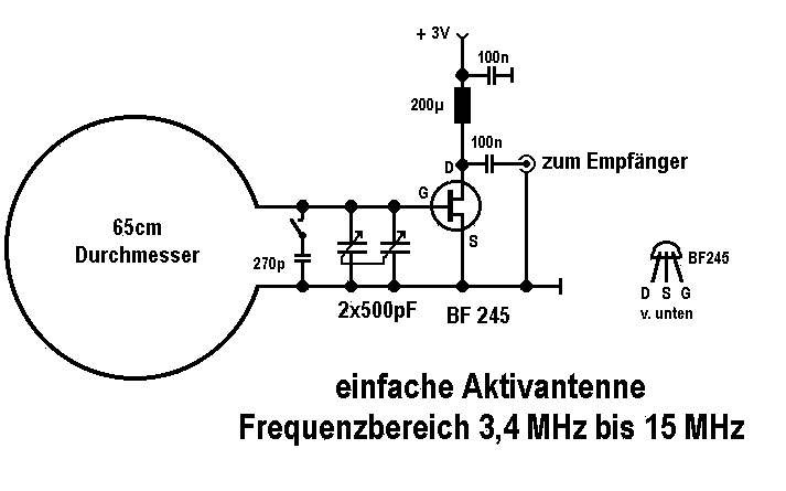

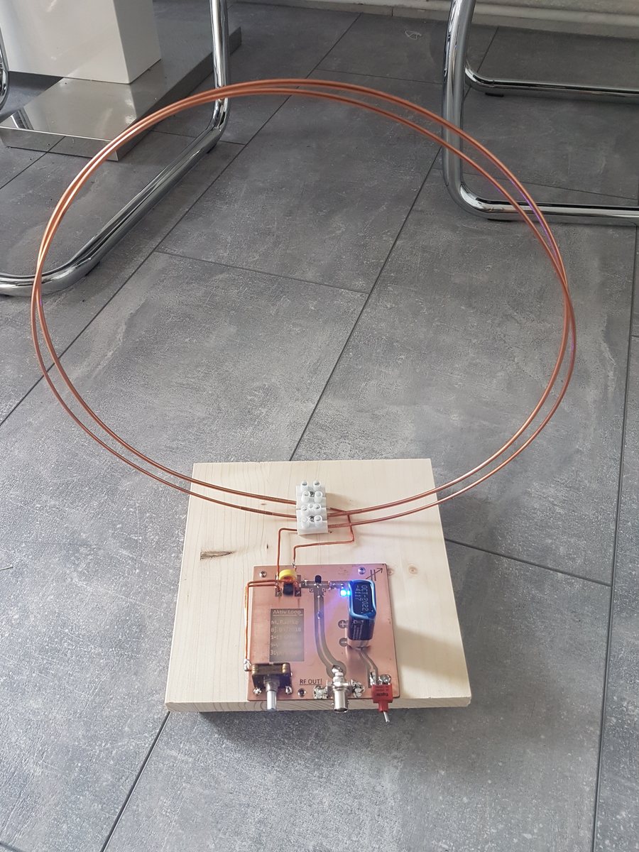

Hallo liebe Freunde der kurzen Welle,
Ich habe die Aktive Mini loop hier aus dem Forum nachgebaut die Bauteile
sind alle Original und neu gewesen. Ich muss demnächst die 21m
Langdrahtantenne die vom Dach aus in den Garten geht entfernen wegen
Umbau. Also beschloss ich die Mini loop zu bauen nur kommt da rein gar
nichts raus.... Ich verwende als Empfänger den Hackrf und es gibt nach
dem einschalten nicht mal eine Anhebung des Rauschpegels. Nur einen
Dauerträger der frei herum schwingt, dies konnte ich etwas eindämmen mit
RG100k und RS 100ohm. Jedoch kommt HF mäßig nichts sinnvolles an der BNC
Buchse er raus. Im Anhang ein paar Bilder des Aubaus wer hätte ähnliche
Probleme oder sogar ne Lösung für das Problem ? Ich habe im Forum
gelesen das es manche in Luftbedrahtung aufgebaut haben und es hat
angeblich sofort einwandfrei funktioniert....

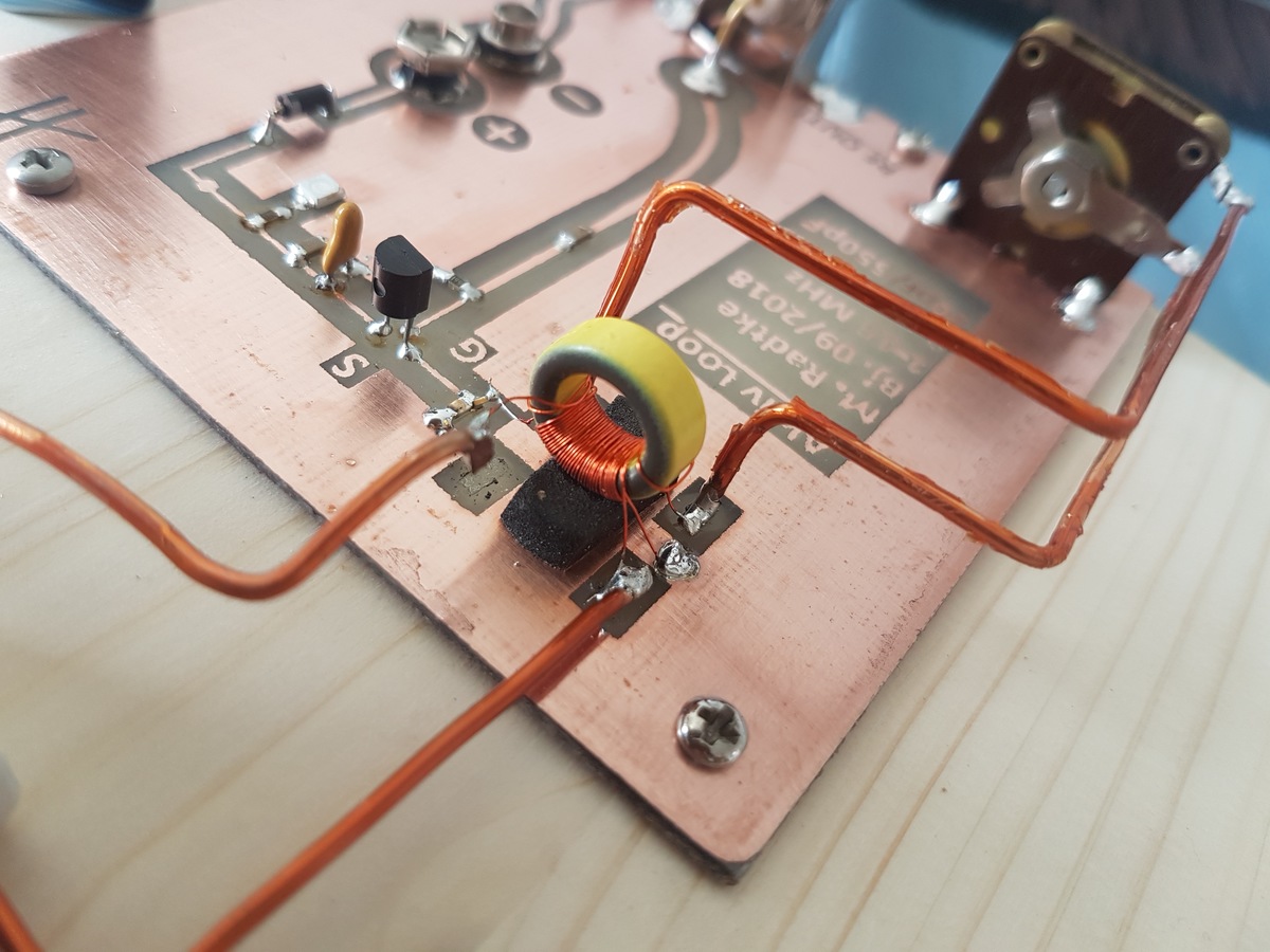

Dann schau dir dochmal den Ausgang auf dem Scope an, da sollte keine
Schwingung erkennbar sein.
Wenn ich mir die Leitungsführung anschaue, z.B. die Leitungen zum Drehko
und die Ausgangsleitung die über relativ lange Strecken parallel laufen,
kann das durchaus zu einer Rückkopplung und damit Schwingen führen.

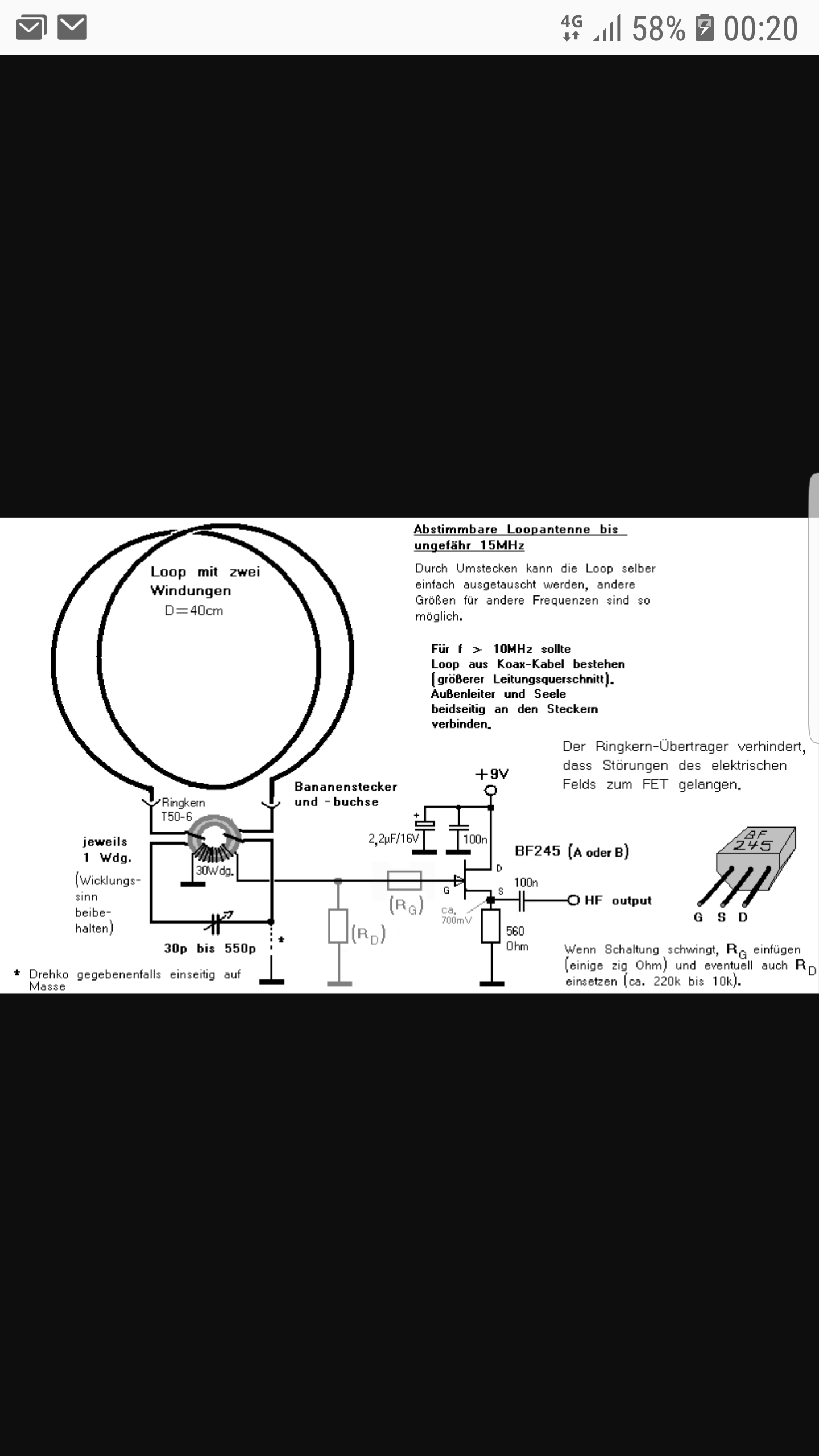

Ja das habe ich ja schon hinbekommen mit dem Gate Wiederstand und mit
dem 100k gegen masse so steht es auch in der Anleitung fals es zu
Schwingungen kommt ist ja beim Emitterfolger eigentlich nicht der Fall
aber gut. Jetzt kommt aber trotzdem kein Sender am Scanner rein hier mal
der Schaltplan
Eine Frage noch zur Leitungsführung damit ich das besser verstehe, den
Drehko habe ich aus einem alten Radio ausgebaut die Zuleitungen zum
Tuner waren da. 5cm lang und waren mit starrem Kupferdraht beschalten
warum sollten den da meine Leitungen zu lang sein? Im Radio waren sie
sogar noch länger.

Die Wicklungen auf dem Ringkern müssen den richtigen Wickelsinn haben.
Wenn eine der Wicklungen falsch herum ist, dann passiert das, was Lothar
schon geschrieben hat...
Markus R. schrieb:> Ok vielen Dank für eure Hilfe, die 32 lass ich wie sie ist und die> beiden 1ner Windungen müssen in der selben Richtung sein wie die 32 ger> oder ?
Ja, die 32er kann so bleiben, nur bei den 1er drehst du eine mal um, NUR
EINE!
Die müssern nicht in die selbe Richtung wie die 32er sein, das ist egal,
nur untereinander müssen die beiden 1er den richtigen Wickelsinn haben.
Markus R. schrieb:> Ok vielen Dank für eure Hilfe, die 32 lass ich wie sie ist und> die> beiden 1ner Windungen müssen in der selben Richtung sein wie die 32 ger> oder ?
Wickle sie einfach mal so herum, wie es auf dem von dir geposteten Bild
"Screenshot" ersichtlich ist.
Es ist richtig, was Lothar sagt. Denn die Wicklung mit den 30 Windungen
dient nur zum Auskoppeln in Richtung RX und die ist unabhängig von den
beiden Wicklungen mit jeweils einer Windung. Wenn du eine von den beiden
umpolst, kannst du nochmal testen, ob du dann etwas empfängst.

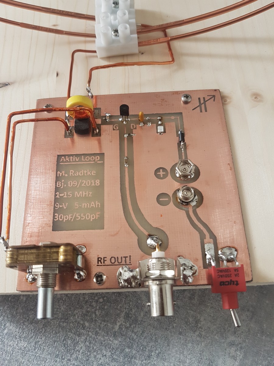

Markus R. schrieb:> Eine Frage noch zur Leitungsführung damit ich das besser verstehe, den> Drehko habe ich aus einem alten Radio ausgebaut die Zuleitungen zum> Tuner waren da. 5cm lang und waren mit starrem Kupferdraht beschalten> warum sollten den da meine Leitungen zu lang sein? Im Radio waren sie> sogar noch länger.
Die Leitungen zum Drehko sind hier Bestandteil eines Schwingkreises. Der
Schwingkreis nimmt ebenso wie die Loop HF aus dem Äther auf.
Parallel zu diesem Empfangsschwingkreis, er liegt am Vertärkereingang,
läuft bei dir eine recht lange Output-Leitung vom Verstärkerausgang
kommend und kann somit wieder in seinen Eingang rückkopplen. Deshalb die
Schwingneigung.
> Deshalb die Schwingneigung.
Immerhin ist ein ganzes Stück Massefläche dazwischen.
Es gibt eine weitere Möglichkeit zur Schwingneigung: Der Fet hat eine
Gate-Source Kapazität. Steckt jetzt noch ein Koaxkabel an der Buchse,
bewirken diese beiden Kapazitäten eine Rückkopplung (Colpitts). Die
Schaltung muss nicht auf der Resonanzfrequenz der Loopantenne schwingen.
Die Sekundärwicklung mit den daranhängenden Kapazitäten bildet einen
weiteren Schwingkreis.
Wirksam unterdrückt werden kann dieses Schwingen durch Rg, wie oben im
Schaltplan angedeutet. Besser schon vorbeugend einen Rg von ~100 Ohm
vorsehen.

Wegen der Großsignalfestigkeit würde ich als J-Fet eher einen BF245C
oder einen J310 verwenden. IMO ist der Ruhestrom eines BF245A zu klein.
Selbst der J310 hat schon eine relativ hohe Ausgangsimpedanz von ~200
Ohm. Bei einer Last von 50 Ohm gehen da >12dB flöten.
Typ Dämpfung [dB]
J310 : 11,6 (Is= 5mA)
3xJ310: 6,3 (Is=16mA, drei J310 parallel)
2N3819: 16,5
BF256B: 18
BF245B: 18
BF245A: 19,5
BF199: 0,7 (bei Ie=15mA)
2N3904: 0,6 (bei Ie=16mA)
Die 30 Windungen auf dem Ringkern sollen dies ausgleichen. Besser wären
hier nur 10 Windungen auf dem Ringkern in Kombination mit einem
Verstärker, welcher die 50 Ohm mühelos treiben kann. Eventuell könnte
die Schaltung der Mini-Whip nach PA0RDT verwendet werden.
http://www.pa3hcm.nl/wp-content/uploads/2015/12/pa0rdt-mini-whip-schema.png

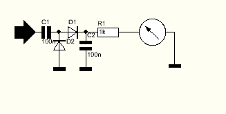

Um Schwingungen festzustellen reicht eine einfache Schaltung am Ausgang.
Dann mit einem Dipper in die Loop und du kannst wunderbar die
Resonanzfrequenz sehen.
Nach obiger Zeichnung habe ich mir einen HF-Tastkopf gebastelt.
Funktioniert ganz wunderbar um wilde Schwingungen jeglicher Frequenz zu
detektieren.
Lothar M. schrieb:> Nach obiger Zeichnung habe ich mir einen HF-Tastkopf gebastelt.
Welchen Typ von Dioden bevorzugst du dafür?
Normale 1NXXX ?
Oder was "HF" Taugliches?
Kilo S. schrieb:> Welchen Typ von Dioden bevorzugst du dafür?
Optimal sind Germaniumdioden wie die AA119. Leider kaum noch zu
bekommen, aber trotz des Alters für erstaunlich hohe Frequenzen
geeignet.
Heute kann man sich mit Low Barrier Schottky Dioden behelfen, diese sind
allerdings nicht für sehr hohe Frequenzen gedacht.

Ich hatte ursprünglich dazu Diodentypen der Reihe OA... benutzt, um den
genauen Typ zu nennen, müsste ich das alte Dingens nochmal aufmachen.
Meine neueren Geräte habe ich mit der Diode 1N5711 aufgebaut, funzt
genausogut.
Wichtig dabei war mir, dass die Kapazität der Diode gering ist und somit
die Quelle nicht unnötig belastet. Die 1N5711 hat eine Kapazität von
2pF.

Die Verbindung von der BNC Buchse zum FET hat sicher keine 50 OHM. So
Lange HF-Leitungen führt man in Micro-Strip aus.Da musst auch
doppelseitiges Fr4 nehmen.Bei Bungard Fr4 ist die Leiterbreite für 50
OHM etwa 2,7mm. Wenn der FET schwingt ist das aber abzustellen.
herbert schrieb:> So> Lange HF-Leitungen führt man in Micro-Strip aus.
Allerdings, alles was kürzer ist als Lambda 16-tel oder okay kleiner als
Lambda 32-tel kann man echt getrost vergessen.
Bernd
siehe auch:
Markus schrieb:> Ich muss demnächst die 21m> Langdrahtantenne die vom Dach aus in den Garten geht entfernen
herbert schrieb:> Die Verbindung von der BNC Buchse zum FET hat sicher keine 50 OHM. So> Lange HF-Leitungen führt man in Micro-Strip aus.
Jo klar, für "echte" HF stimmt das.
Die Loop ist für 1-15MHz ausgelegt, also quasi für die
"Gleichstrombänder"
Ob der FET mit seinen 560Ω Arbeitswiderstand eine Ausgangsimpedanz von
50Ω erreicht, ist auch fraglich.
Aber das ist eine Empfangsantenne, das sollte man hier nicht zu
wissenschaftlich angehen.
Das Einzige was ich kritisieren könnte/würde, sind die langen Leitungen
zum Drehko. Das mindert die Kreisgüte.
Andererseits sollte die Kreisgüte auch wieder nicht zu hoch sein, sonst
muss für jeden schmalen Empfangskanal nachgestimmt werden.
Also alles so lassen wie es ist, was reinkommt, kommt rein, was nicht
reinkommt, bleibt draussen ;)

>> einen Dauerträger der frei herum schwingt, dies konnte ich>> etwas eindämmen mit RG 100k und RS 100ohm.
Hab mir den Startpost nochmal genau durchgelesen. Sind die Widerstande
tatsächlich so verbaut oder ist da was vertauscht? Den Widerstand nach
GND findet man in Verstärkerschaltungen selten, denn er bedämpft den
Schwingkreis. Eher wird der Widerstand in der Gateleitung solange
erhöht, bis die Schwingung aufhört. Manchmal sind mehrere hundert Ohm
notwendig, um den Energiefluss zwischen Schwingkreis und Feedback
ausreichend zu unterbinden. Leider verschiebt sich dadurch die obere
Grenzfrequenz ein wenig nach unten.
Es stellt sich die Frage, ob da überhaupt ein Verstärker gebraucht wird.
Der BF245 ist schon ein recht alter Geselle und glänzt nicht gerade mit
hervorragenden Rauschzahlen.
Die Nachteile bezüglich Intermodulation sind auch nicht von der Hand zu
weisen.
In Anbetracht der niedrigen Frequenz und der dadurch zu erwartenden
niedrigen Dämpfungswerte für Koaxialkabel, wäre es gescheiter ganz auf
eine Vorverstärkung zu verzichten. Eventuell ist die Rauschzahl des RX
deutlich besser als der BF245.
Ich würde die Auskoppelspule am Ringkern auf 2-3 Wdgn. reduzieren und
direkt mit dem Koaxialkabel verbinden.
Nachtrag: der FET ist ein BF245A
Wahrscheinlich ist es besser, einen BF199 als 50-Ohm-Nachbrenner zu
installieren (als Emitterfolger).
Dann kann der FET nicht mehr durch die zusätzliche Koax-Kapatität
schwingen und Rd kann vielleicht sogar entfallen.
Ich empfehle eine Kaskodestufe aufzubauen,
die hat weniger Rückwirkung, kommt deshalb
nicht so schnell ins Schwingen, ist also
stabiler. Den unteren Transistor BF245 und
den oberen Transistor ein Bipolartransistor.
https://de.wikipedia.org/wiki/Kaskode
Hallo Markus,
ob Deine Schaltung schwingt, kannst Du folgendermaßen feststellen:
- Leuchtdiode vorübergehend ablöten
- parallel zum Einschalter ein mA- Meter anklemmen (ca. 20 mA maximal)
- mit "feuchtem Finger" die Source- Leitung testen. Wenn sich dabei die
Stromaufnahme ändert, hast Du ungewollte Schwingungen erzeugt.
Als Gegenmaßnahme schlage ich vor:
Zum Ausgang hin ein Koaxialkabel mit Trennkondensator (10 nF reichen) an
Drain, Außenleiter an Masse anschließen, den langen Leitungsabschnitt
zur Buchse direkt hinter dem Widerstand durchtrennen.
Ich vermute, dass das Ganze als Lecherleitung arbeitet und Schwingungen
im UKW- Bereich erzeugt.
B e r n d W. schrieb:> Manchmal sind mehrere hundert Ohm> notwendig, um den Energiefluss zwischen Schwingkreis und Feedback> ausreichend zu unterbinden. Leider verschiebt sich dadurch die obere> Grenzfrequenz ein wenig nach unten.
Der Stopwiderstand zwischen Schwingkreis und Gate bildet mit der
Gate-Source und der Gate-Drain Kapazität ein Tiefpassfilter.
Ist die Montage des Drehkos in Ordnung, wurde er nicht eta
kurzgeschlossen?
Mal ohne Batterie die Resonanzfrequenz der Loop testen. Entweder mt
Portabel Empfänger oder Koppelspule (ca 5 Wdg.) in die Loop und auf den
Speki gehen.
Auch ohne Verstärker müsste man am Speki das Rauschmaximum bei der

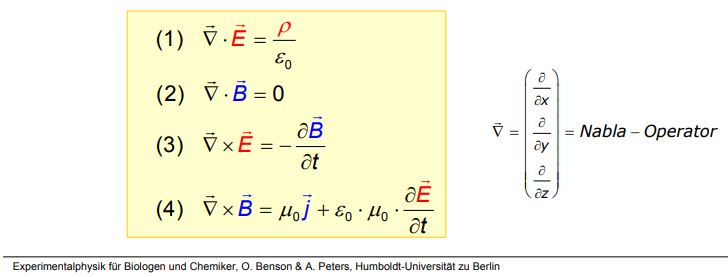

flo schrieb:>> Das stimmt zwar in der Theorie. In der Praxis möchte man aber mit der> Loop nur das magnetische Feld (h-Feld) einfangen und nicht das> elektrische (e-Feld).
Was aber, wenn beide Felder immer nur zusammen auftreten, wie das der
gute Herr Maxwell behauptet?
> Leider macht der FET hier, dass auch das ungewollte e-Feld verstärkt> wird.
Der FET hat sich bestimmt vom Herrn Maxwell beeinflussen lassen.
> Der Übertrager in der Schaltung ganz oben verhindert das weitgehend,> weil durch den Übertrager fast nur magnetische Anteile gehen.
Dann ist der Übertrager wohl mit dem FET verwandt, nur dass er statt auf
Elektro, mehr auf Magnetismus steht.
Es ist immer gut, wenn ein Fachmann endlich mal verständlich erklären
kann, warum was geht oder nicht geht.
Elektrolurch schrieb:> Was aber, wenn beide Felder immer nur zusammen auftreten, wie das der> gute Herr Maxwell behauptet?
So isses!
Bei der elektromagnetischen Welle können die beiden Komponenten nicht
getrennt werden, auch nicht wenn Hundertschaften von Schlaumeier das
Ding "Magnetisch Loop" nennen.
Genau derselbe Quatsch wird von der Mini-Whip behauptet, nur mit dem
Unterschied, dass selbige nur des E-Feld aufnehmen soll.
Wer´s glaubt....

Auch wenn man sie getrennt betrachtet, bedeutet das noch lange nicht,
dass sie getrennt sind.
Elektrische und magnetische Feldkomponente sind über den
Proportionalitätsfaktor des Wellenwiderstand fix erknüpft. Der beträgt
im Fernfeld 377 Ohm, im Nahfeld hängt er von der Entfernung l/Lambda der
Quelle zur Antenne und und von der Art der Antenne ab.
Er kann im Nahfeld niederohmig sein, dass spricht man landläufig von
einer magnetischen Antnne, oder kann hochohmig sein, dann spricht man
landläufig von einer elektrischen Antenne. Letzendlich empfängt jede
Antenne immer beide Komponenten, nur der Proportionalitätsfaktor
variiert.
Elektrolurch schrieb:> Elektrische und magnetische Feldkomponente sind über den> Proportionalitätsfaktor des Wellenwiderstand fix erknüpft. Der beträgt> im Fernfeld 377 Ohm, im Nahfeld hängt er von der Entfernung l/Lambda der> Quelle zur Antenne und und von der Art der Antenne ab.>> Er kann im Nahfeld niederohmig sein, dass spricht man landläufig von> einer magnetischen Antnne, oder kann hochohmig sein, dann spricht man> landläufig von einer elektrischen Antenne. Letzendlich empfängt jede> Antenne immer beide Komponenten, nur der Proportionalitätsfaktor> variiert.
Das ist doch genau meine Meinung. Im Fernfeld kann man keine
Unterscheidung treffen, aber im Nahfeld kann man die elektrische von der
magnetischen Feldkomponente unterscheiden.
Huh schrieb:> Im Fernfeld kann man keine> Unterscheidung treffen, aber im Nahfeld kann man die elektrische von der> magnetischen Feldkomponente unterscheiden.
Antennen sind reziproke Gebilde. Sie bilden sowohl im Sendefall auch im
Empfangsfall ein Fern- und ein Nahfeld aus.
Wegen der Reziprozität einer Antenne ist es gleichgültig ob sie durch
eine Quelle an ihrem Fußpunkt angeregt werden oder durch ein empfangenes
elektromagnetisches Feld.
Leute, ich weiß gar nicht, was Ihr hier so viel hin und her diskutiert.
Ihr müsst nur die Maxwell Gleichungen lösen und die richtigen
Randbedingungen einarbeiten.
Die gelten immer, ob nah oder fern.
Bernd
Elektrolurch schrieb:> Wegen der Reziprozität einer Antenne ist es gleichgültig ob sie durch> eine Quelle an ihrem Fußpunkt angeregt werden oder durch ein empfangenes> elektromagnetisches Feld.
Also bist du der Meinung, daß es gleichgültig ist, ob man H-Feld-Sonden
oder E-Feld-Sonden einsetzt?
Huh schrieb:> Also bist du der Meinung, daß es gleichgültig ist, ob man H-Feld-Sonden> oder E-Feld-Sonden einsetzt?
Nö. Ich bin der Meinung, dass gleichgültig ist auf deine an den Haaren
herbeiinterpretierten Suggestivfragen überhaupt einzugehen.
Elektrolurch schrieb:> Huh schrieb:>> Also bist du der Meinung, daß es gleichgültig ist, ob man H-Feld-Sonden>> oder E-Feld-Sonden einsetzt?>> Nö. Ich bin der Meinung, dass gleichgültig ist auf deine an den Haaren> herbeiinterpretierten Suggestivfragen überhaupt einzugehen.
Also willst (oder kannst) du keine Antwort darauf geben.
Ich weiß nicht, wo da eine "Suggestivfrage" ist! Die Frage ist doch
berechtigt, warum man zwei verschiedene Arten von Sonden einsetzt, wenn
die doch deiner Meinung nach das gleiche Meßergebnis bringen. Das heißt,
egal ob man das H-Feld oder das E-Feld mißt, kann man die beiden
Ergebnisse ineinander umrechnen.
Vorhin warst du noch anderer Meinung:
Da meintest du, daß es davon abhängt, ob man das Nahfeld oder das
Fernfeld betrachtet. Und die Art der Antenne ist auch wichtig.
Das stimmt jetzt nicht mehr?
Also ist die Frage nicht "herbeiinterpretiert", sondern sie ist
berechtigt.
Elektrolurch schrieb:> Die elektrische Feldkomponente induziert natürlich genauso eine Spannung> in dem Draht der Loop, nur tritt diese als Gleichtaktspannung gegen Erde> an beiden Loopanschlüssen auf. Während die durch das magnetische Feld> induzierte Spannung als Gegentaktspannung zwischen den Anschlüssen der> Loop auftritt.
Das ist zwar richtig, aber entweder betrachten wir die Loop rein
magnetisch oder rein elektrisch, doch besser nicht gemischt, denn das
verkompliziert die Sache.
Darum nochmal in (hoffentlich) aller Deutlichkeit und für vertikal
polarisierte Wellen:
1. Nach dem Induktionsgesetz erregt das horizontale Magnetfeld in
jedem vertikalen Leiterstück - egal ob Teil einer Loop oder einer
Vertkalantenne - eine Spannung, das ist die Gleichtaktkomponente.
Bei der Loop haben die beiden seitlichen Vertikalleiter einen räumlichen
Abstand, der zu einer kleinen Phasenverschiebung der beiden induzierten
Gleichtaktkomponenten führt. An den Anschlüssen der Loop stehen also die
in der Phase leicht unterschiedlichen Gleichtaktsignale und eine
Differenzschaltung macht daraus das kleine Gegentaktsignal.
2. Das vertikale elektrische Feld influenziert genauso in den beiden
Seitenleitern zwei starke phasenverschobene Gleichtaktsignale, deren
Differenz ein schwaches Gegentaktsignal ist.
Egal ob magnetisch oder elektrisch berechnet, bei den abgenommenen
Signalen der Loop besteht prinzipiell kein Unterschied: Wir haben immer
zwei starke Gleichtaktsignale gegen Erde und ein schwaches
Gegentaktsignal in der Differenzschaltung.

Bernd B. schrieb:> Leute, ich weiß gar nicht, was Ihr hier so viel hin und her diskutiert.> Ihr müsst nur die Maxwell Gleichungen lösen und die richtigen> Randbedingungen einarbeiten.>> Die gelten immer, ob nah oder fern.
Klar, ganz einfach. Da in den Maxwell-Gleichungen E und H
gleichberechtigt sind, kann es keine elektrischen oder magnetischen
Antennen geben.
eric schrieb:>> Klar, ganz einfach. Da in den Maxwell-Gleichungen E und H> gleichberechtigt sind, kann es keine elektrischen oder magnetischen> Antennen geben.
Als kann es auch keine Sonden (jeweils für E-Feld und H-Feld geben).
Denn E-Feld und H-Feld sind immer gleichberechtigt.
Richtig?
eric schrieb:
>Klar, ganz einfach. Da in den Maxwell-Gleichungen E und H>gleichberechtigt sind, kann es keine elektrischen oder magnetischen>Antennen geben.
Es kann keine magnetischen Wellen geben und es kann keine
elektrischen Wellen geben, es gibt nur elektromagnetische
Wellen. Es gibt aber elektrische und magnetische Antennen.
Eine H-Feld-Sonde ist eine magnetische Antenne und eine
E-Feld-Sonde ist eine elektrische Antenne.
Eine Ferritstabantenne ist auch eine H-Feld-Sonde.
Ein Dauermagnetstab zum Beispiel, hat nur ein magnetisches
Feld und kein elektrisches. Wenn man ihn aber in Drehung
versetzt (in Querachse) erzeugt er elektromagnetische Wellen.
Im Weltall zum Beispiel gibt es Körper mit einen sehr
starken Magnetfeld, die sich ganz schnell drehen, die
erzeugen elektromagnetische Wellen. Also sind diese
Körper im Prinzip magnetische Antennen.
Falsch.
E-Sonden sind für elektrische Felder, H-Sonden für magnetische Felder
bestimmt. Beide existieren (als Wechselfelder) nur im Nahbereich.
Im Fernfeld haben wir es mit elektromagnetischen Feldern zu tun,
deren Komponenten voneinander abhängig und darum nicht trennbar sind.
eric schrieb:> E-Sonden sind für elektrische Felder, H-Sonden für magnetische Felder> bestimmt. Beide existieren (als Wechselfelder) nur im Nahbereich.>> Im Fernfeld haben wir es mit elektromagnetischen Feldern zu tun,> deren Komponenten voneinander abhängig und darum nicht trennbar sind.
Das ist doch ganz genau das, was ich schon unzählige Male sagte!
Und jedes mal kam jemand daher und beschimpfte mich dafür...
Elektrolurch schrieb:> Gefällst du dir in der Rolle des Quizmasters?
Elektrolurch schrieb:> Eine aktive Antenne besteht aus dem eigentlichen Antennenelement -> dessen Eigenschaften sind reziprok.
Ist natürlich richtig, nur hat eine aktive Antenne immer einen
Verstärker, sonst wäre sie keine.
Aber das sind Wortklaubereien, die nichts bringen.
eric schrieb:> Klar, ganz einfach. Da in den Maxwell-Gleichungen E und H> gleichberechtigt sind, kann es keine elektrischen oder magnetischen> Antennen geben.
Eric,
Du bringst etwas durcheinander:
Das elektrische Feld ist wirbelfrei, das magnetische Feld ist ein
Wirbelfeld.
Und jetzt kommst du und behauptest E und H sind gleich?
Na priml !!! (Ausruf von Kluftinger)
Sieh Dir einmal die Gleichungen an. Du musst gar nichts ausrechnen, nur
gucken. Die Ausdrücke unterscheiden sich für E und H. Bedenke bitte
auch, dass immer j-Omega-t-Abhängigkeit angesetzt wird. Z. B. die
beiden ersten Gleichungen: Die elektrische Feldstärke kommt aus der
Ladung. Das magnetische Feld hat keine Quellen.
Dort wo wir große Ströme auf der Leiterplatte haben (alles relativ),
verwenden wir gerne H-Feld Sonden. Dort, wo wir hingegen mit großen
Feldstärken arbeiten (alles relativ), arbeiten wir mit E-Feld Sonden.
Wenn Du jetzt fragst, was denn große Feldstärken sind, dann würde ich
antworten: Betrachte einmal einen Transistor mit seiner
Emitter-Kollektor-Strecke. Da diese im Nanometer-Bereich liegt,
erreichst Du schnell die Durchbruchfeldstärke. ... also alles relativ.
Bernd
Bernd B. schrieb:> Und jetzt kommst du und behauptest E und H sind gleich?
Hat er doch nichtbehauptet. Er schrieb "gleichberechtigt".
Und wollte wohl damit zum Ausdruck bringen, dass in einer em-Welle beide
immer gleichzeitig vorhanden sind.
Elektrolurch schrieb:> em-Welle beide> immer gleichzeitig vorhanden sind.
Sind sie aber nicht. Zumindest nicht am gleichen Ort. Sie kommen
hintereinander. Und ihre Feldstärke/Flußdichte ist zwar voneinander
abhängig, aber auch nicht gleich.
Walter T. schrieb:> Und ihre Feldstärke/Flußdichte ist zwar voneinander> abhängig, aber auch nicht gleich.
Aber proportional... (um im Wortklaubermodus zu bleiben)
ich denke es ist Konsens dass die Maxwellschen Gleichungen die Vorgänge
umfassend beschreiben. Und dass die Frage ob es magnetische oder
elektrische Antennen gibt eine konstruierte Frage ist, die landläufig
die praktische Anwendung einer Antenne beschreibt.
Elektrolurch schrieb:> Bernd B. schrieb:>> Und jetzt kommst du und behauptest E und H sind gleich?>> Hat er doch nicht behauptet. Er schrieb "gleichberechtigt".> Und wollte wohl damit zum Ausdruck bringen, dass in einer em-Welle beide> immer gleichzeitig vorhanden sind.
Männlein + Weiblein sind GLEICHBERECHTIGT, aber NICHT GLEICH ! OK ?
Was ist daran verklausuliert ?
Die Gleichberechtigung und gegenseitige Abhängigkeit habe ich schon oben
in 2 Grundtatsachen (Rauminpedanz und Energieinhalte) beschrieben.
Daraus folgt logisch zwingend, dass man nicht mit einer speziellen
Antenne nur aus einer Komponente Energie entnehmen kann, sondern nur aus
dem Gesamtfeld, das durch den Poynting-Vektor dargestellt wird.
Darauf bezieht sich meine Behauptung, dass es keine magnetischen oder
elektrischen Empfangs-Antennen geben kann, mit denen man sich aus der
Welle herauspicken kann, was gerade passend ist.
Auch eine Loop ist keine rein magnetische Sende-Antenne. Wer's nicht
glaubt, der fasse mal eine Loop im Sendebetrieb an.
Es gibt aber rein magnetische oder elektrische QUELLEN, wie die oben von
HUH genannten rotierenden Magnete oder Ladungen, für die sicherlich
ebenfalls die Maxwell-Gleichungen gelten. Nur sind das Antennen ? Gilt
hier beispielsweise die Reziprozität ?
Hier sehe ich selbst nicht ganz klar, denn Rotation und harmonische
Schwingung sind durchaus nicht das Gleiche. Irgendwer hat für diesen
Fall bestimmt schon mal die Maxwell-Gleichungen gelöst.
Walter T. schrieb:>> immer gleichzeitig vorhanden sind.>> Sind sie aber nicht. Zumindest nicht am gleichen Ort. Sie kommen> hintereinander.
Zugegeben, es widerstrebt irgendwie dem Gefühl. Leider
Sind sie aber doch. Am gleichen Ort, zur gleichen Zeit. Sie kommen NICHT
hintereinander.
Wären E und H phasenverschoben, dann könnten sie keine Wirkleistung
darstellen, sondern nur eine Blindleistung, aus der man keine
Empfangs-leistung entnehmen kann.
eric schrieb:> Auch eine Loop ist keine rein magnetische Sende-Antenne. Wer's nicht> glaubt, der fasse mal eine Loop im Sendebetrieb an.
Die hochspannung (je nach dem paar KV) kommt durch resonanzüberhöh
zustande wenn mir das Recht im kopf geblieben ist. Und ja das gibt böse
Verbrennungen wenn man den heißen teil der loop berührt! (Mit 4W CB
bringt man bei 60cm loop schon mal ne LSR zum leuchten)
Und auch ich bleibe dabei:Im näheren Umfeld blendet eine loop Störungen
von E-Feldern gut aus. Im Fernfeld mag es ja stimmen das man dann beide
Komponenten hat. Komisch nur (im Bezug auf mehr als 1/L entfernung) das
ich die Eurobalise einer Bahnstrecke auch noch in 500m entfernung (sind
ja auch nur schwingkreise) hören könnte.mit der loop. An der halbwelle
habe ich die nicht mehr hereinbekommen.
Irgendwas muss ja schon an der Trennung zwischen E und H feld dran sein.
eric schrieb:> Zugegeben, es widerstrebt irgendwie dem Gefühl. Leider> Sind sie aber doch. Am gleichen Ort, zur gleichen Zeit. Sie kommen NICHT> hintereinander.> Wären E und H phasenverschoben, dann könnten sie keine Wirkleistung> darstellen, sondern nur eine Blindleistung, aus der man keine> Empfangs-leistung entnehmen kann.
Dann solltest Du die Gleichungen oben umschreiben. Die ergeben als
Lösung im Freifeld nämlich klar eine Phasenverschiebung. Und nicht nur
das: Die Feldvektoren sind auch noch orthogonal. Deswegen geht im
Freifeld tatsächlich keine Wirkleistung verloren.
eric schrieb:> Wären E und H phasenverschoben, dann könnten sie keine Wirkleistung> darstellen, sondern nur eine Blindleistung, aus der man keine> Empfangs-leistung entnehmen kann.
Und jetzt kommt der Clou: Wo die Antenne ist, gilt die Freifeldlösung
nicht mehr. Dann gilt der einfache Zusammenhang zwischen Magnet- und
E-Feld nicht mehr. Und schon kann ich Leistung entnehmen oder
einspeisen.
Walter T. schrieb:> ... als Lösung im Freifeld nämlich klar eine Phasenverschiebung.
Wenn Du mir weismachen willst, dass im Freifeld E und H phasenverschoben
sind, dann musst Du das nicht nur behaupten, sondern beweisen.
Elektrolurch schrieb:> Genau zu dem Thema gibt es einen alten Thread
Leute, Ihr müsst nicht alte Threads zitieren, sondern die
Spezialisten... Maxwell, Harrington, etc.
Bernd
Blödsinn #1: tote Threads weiterzuführen
[und Blödsinn #1a ist es auch, total falsche Infos zu verbreiten.
Kilo S. schrieb:> Lothar M. schrieb:>> Diodentypen der Reihe OA...>> Also auch Germanium :)
Nein. OA steht für ohne Heizung, Diode - und das gabs auch mit Silizium
z.B ab OA 200 oder OA 900 u.v.a.m]
Bernd B. schrieb:> Leute, Ihr müsst nicht alte Threads zitieren,> sondern die Spezialisten... Maxwell, Harrington, etc.
1. Warum eigentlich ist es verpönt, alte Threads neu aufzugreifen?
Wenn ein Thema ungenügend behandelt wurde oder sich neue Gesichtspunkte
ergeben, hat das IMO durchaus Sinn.
2. Als über jede Kritik erhabener 'Spezialist' wird allgemein
angesehen:
J.D.Jackson, Classical Electrodynamics
In der mir vorliegenden englischen 3.Auflage 1999 steht klipp und klar,
dass bei der ebenen Welle im Vakuum (= in Luft)
E und H orthogonal, phasengleich und von gleicher Intensität sind,
und das nicht als Behauptung, sondern als exakte Lösung der Maxwell-Gl.

Markus schrieb:> Hallo liebe Freunde der kurzen Welle,>> Ich habe die Aktive Mini loop hier aus dem Forum nachgebaut die Bauteile> sind alle Original und neu gewesen. Ich muss demnächst die 21m> Langdrahtantenne die vom Dach aus in den Garten geht entfernen wegen> Umbau. Also beschloss ich die Mini loop zu bauen nur kommt da rein gar> nichts raus.... Ich verwende als Empfänger den Hackrf und es gibt nach> dem einschalten nicht mal eine Anhebung des Rauschpegels. Nur einen> Dauerträger der frei herum schwingt, dies konnte ich etwas eindämmen mit> RG100k und RS 100ohm. Jedoch kommt HF mäßig nichts sinnvolles an der BNC> Buchse er raus. Im Anhang ein paar Bilder des Aubaus wer hätte ähnliche> Probleme oder sogar ne Lösung für das Problem ? Ich habe im Forum> gelesen das es manche in Luftbedrahtung aufgebaut haben und es hat> angeblich sofort einwandfrei funktioniert....
Was ist denn der aktuelle Stand?
Ich habe diese Loop auch aufgebaut und bei mir funktioniert sie
einwandfrei (mit Koax-Kabel als Loop).
Damit es nicht schwingt, habe ich vor dem Gate noch eine Ferritperle
eingebaut (mit 4 Wdg.) und einen kleinen Widerstand in Serie geschaltet
(ca. 5 Ohm?).
Außerdem sind bei mir die beiden Einzelwindungen in der Mitte der großen
Windung aufgebracht.
(Wenn du einen echten 50-Ohm-Ausgang haben möchtest, benötigst du noch
eine nachgeschaltete Transistorstufe, die allerdings relativ viel Strom
verbrauchen würde.)
Bei Interesse kann ich gerne die verwendeten Bauteile ausmessen und hier
posten.
Viele Grüße!
