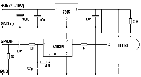

Hallo, ich möchte mir einen S/PDIF Konverter (Coaxial Digital zu Toslink) bauen. Laut DIN Norm 60958 beträgt die Ausgangsspannung am Coaxial Kabel +/- 0.5V +/- 0.1. Um damit eine LED anzusteuern müsste ich das Signal natürlich verstärken. 0.4V sind aber leider zu wenig für einen normalen Transistor. Habt ihr eine Idee wie ich die Spannung auf 5V bekomme für die LED(USB Spannung könnte ich direkt vom Fernseher an dem der Digital Out ist abzweigen) ? Lg Rolf
Rolf Z. schrieb: > Habt ihr eine Idee Habe ich. Siehe Bild.
Ah, der gute alte digitale High-Speed Opamp 74HC04, immer wieder gern genommen ;) Alternativ (vermutlich etwas robuster, aber mit mehr Stromverbrauch) könnte man auch was mit "echten" Receivern, zB. SN75176A/B nehmen. Aber bei SPDIF wäre das eher Perlen vor die Säue.

Danke für die Antworten. Ich werde es mal mit einem Lm324 probieren davon habe ich noch einige herumliegen. Sollte doch theoretisch auch funktionieren oder? Lg
@Rolf Z. (Gast) >Danke für die Antworten. Ich werde es mal mit einem Lm324 probieren WER hat dir das empfohlen? >davon habe ich noch einige herumliegen. Sollte doch theoretisch auch >funktionieren oder? Weder theoretisch noch praktisch! Das Ding ist viel zu lahm! Was zu Geier spricht gegen den Vorschlag von Lötlackl? Das ist eine seit JAHRZEHNTEN bewährte Schaltung.
Rolf Z. schrieb: > Sollte doch theoretisch auch > funktionieren oder? Das glaube ich nicht, Tim. Da kannste auch gleich ein Relais nehmen. Recht viel schneller ist ein LM324 nicht. Gruss WK

Den lm324 in Kombination mit einer 660nm LED meinte ich eigentlich statt dem TX173. Den Rest der schaltung würde ich übernehmen. Falls dies nicht geht wäre eine Erklärung super damit ich was lernen kann.
@Rolf Z. (Gast) >Den lm324 in Kombination mit einer 660nm LED meinte ich eigentlich statt >dem TX173. Und warum? Ist dir der 74HC04 zu speziell? Nimm den und sei glücklich! > Den Rest der schaltung würde ich übernehmen. Falls dies nicht > geht wäre eine Erklärung super damit ich was lernen kann. Der LM324 ist ein Operationsverstärker mit 1 MHz Verstärkung-Bandbreitenprodukt. Wenn der als Komparator arbeiten soll, kommt der vielleicht auf 5us Verzögerungszeit vom Eingang zum Ausgang, die Anstiegszeit liegt in der gleichen Größenordnung. Dein S/PDIF Datensignal hat ca. 6 Mbit/s Datenrate, d.h. ein Bit ist ca. 150ns breit. Dämmert da was? Dagegen hat ein 74HC04 ca. 20ns Verzögerungszeit vom Eingang zum Ausgang mit ca. 5ns Anstiegszeit. Pi mal Dauen hat so ein Logikgatter der HC-Serie eine Bandbreite von ca. 70MHz. https://www.mikrocontroller.net/attachment/376146/dig-conv2.gif Das ist der Schaltplan der Wahl. Anstelle des TOTX173 kann man auch eine andere LED ala SFH756 direkt anschließen, man muß nur den Vorwiderstand von 1k auf irgendwas um die 270-470R ändern. Der 74HC04 kann 20mA treiben, auch wenn dann vielleicht keine 100% korrekten Logikpegel erreicht werden. Ist hier aber egal.

Ich meinte den lm324 eigentlich als Differenzverstärker für die LED am Ausgang des 74hc04. Im TX173 ist ja ein Differenzverstärker eingebaut.
@ Rolf Z. (Gast) >Ich meinte den lm324 eigentlich als Differenzverstärker für die LED am >Ausgang des 74hc04. Im TX173 ist ja ein Differenzverstärker eingebaut. Heute mal wieder Bullshit-Bingo-Time? Mensch Meier, entweder bist du merkbefreit oder ein Troll. Wofür braucht eine LED einen Differenzverstärker? Und nein, im TOTO173 steckt KEIN Differenzverstärker sondern nur ein Treiber, ggf. sogar nur ein einfacher Transistor und eine LED. Was zu Geier gibt es an so einem einfachen, bewährten Schaltplan rumzudiskutieren?

Ich hätte nur noch eine Verständnisfrage. Welcher HIGH Pegel liegt beim 74HC04 am Ausgang 4 bei 5V an?
Ja welcher wohl? 42 dV?
#5556566
Ah ok ich dachte die Ausgangsspannung vom 74hc04 ist gleich dem Pegel der Eingangsspannung. Hab das Datenblatt zum 74hc04 falsch gelesen. Dann ist der nachgrschaltete Lm324 natürlich völliger Blödsinn. Sry für die Verwirrung und danke für die Antworten.

Eine Frage hätte ich noch. Laut Datenblatt vom TOTX173 ( http://www.jitter.de/pdfextern/TOTX173.pdf ) ist ein Differenzverstärker in dem Modul eingebaut ( Differential circuit). Input Voltage sind laut Datenblatt -0.5V bis +0.5V . Kümmert sich da nicht schon das TOTX173 Transmitter Modul um die Umwandlung ? D.h -0.5V => LOW => LED aus und +0.5V => HIGH => LED an. Oder wie sind die +/- 0.5V Input Voltage vom TOTX173 sonst gemeint?

@Rolf Z. (rolfzueber) >Laut Datenblatt vom TOTX173 ( http://www.jitter.de/pdfextern/TOTX173.pdf >) ist ein Differenzverstärker in dem Modul eingebaut ( Differential >circuit). Nö. "LED is driven by differential circuit." Das würde ich mal unter Marketing gesülze abhaken. > Input Voltage sind laut Datenblatt -0.5V bis +0.5V . Nö. Lies mal richtig! Maximum ratings! "Input Voltage VIN −0.5 to VCC + 0.5 V" Also 0,5V unter GND und 0,5V ÜBER VCC, sprich Versorgungsspannung. > Kümmert >sich da nicht schon das TOTX173 Transmitter Modul um die Umwandlung ? >D.h -0.5V => LOW => LED aus und +0.5V => HIGH => LED an. Nein. Das Ding will ein ordentlichen TTL oder 5V CMOS-Signal am Eingang haben. > Oder wie sind > die +/- 0.5V Input Voltage vom TOTX173 sonst gemeint? Schau dir mal die Recommended Operating Conditions an.
Falk B. schrieb: > @ Konstantin G. (kogo) > >>Noch ein mal, das Signal ist 1V pick pick, > > Soso, pick, pick? Oder vielleicht put, put? Oder eher peak to peak? Danke, für die deutschstunde
Oi stimmt nicht richtig gelesen. Der laut Datenblatt eingebaute Differenzverstärker im TOTX173 hat mich von Anfang an verwirrt. Alles geklärt, was gelernt und danke für die Hilfe. Werde mir den 74HC04 besorgen. Lg
Falk B. schrieb: > "LED is driven by differential circuit." > > Das würde ich mal unter Marketing gesülze abhaken. Vermutlich nicht, geht da wohl um steile Abschaltflanken, damit die LED-Kapazität das nicht verschmiert.
