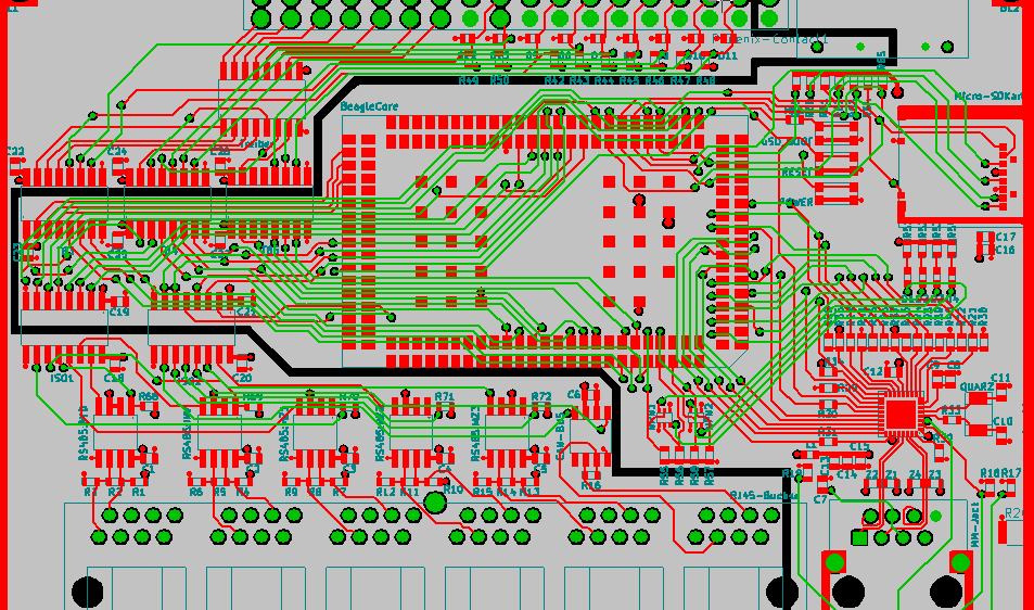

ich habe hier die Fragen bezüglich des Layout-Designes für die LAN
Struktur gestellt:
Beitrag "LAN-Ethernet Quarzoszillator"

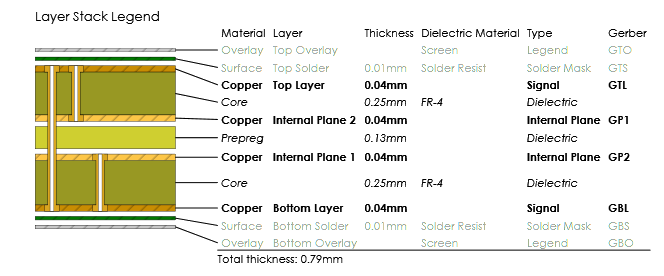

Nachdem habe ich das Layout neu gemacht. Es geht wieder um eine 4-lagige
Leiterplatte, wobei:
1.Layer --> Signalen
2.Layer --> GND-Flächen (GND_1, GND_2)
3.Layer --> VDD-Flächen (5V_1, 5V_2, 3V3A, 3V3B, 5V_SYS, 3V3_VDDIO)
3.Layer --> Signalen
Im Anhang findet man die Bilder von Layout.

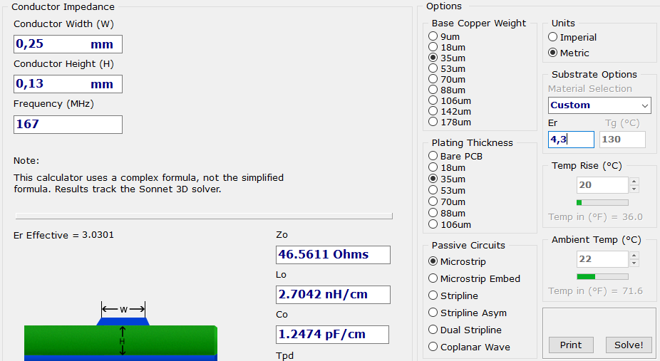

Anhang1: LAN-Layout Design:
Hier habe ich die Designregeln(Leitungslängen, Entfernungen,
Platzierungen) beachtet.

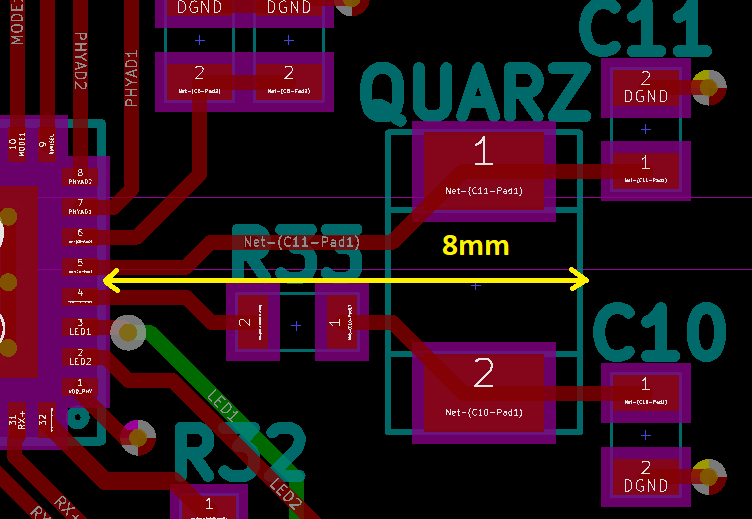

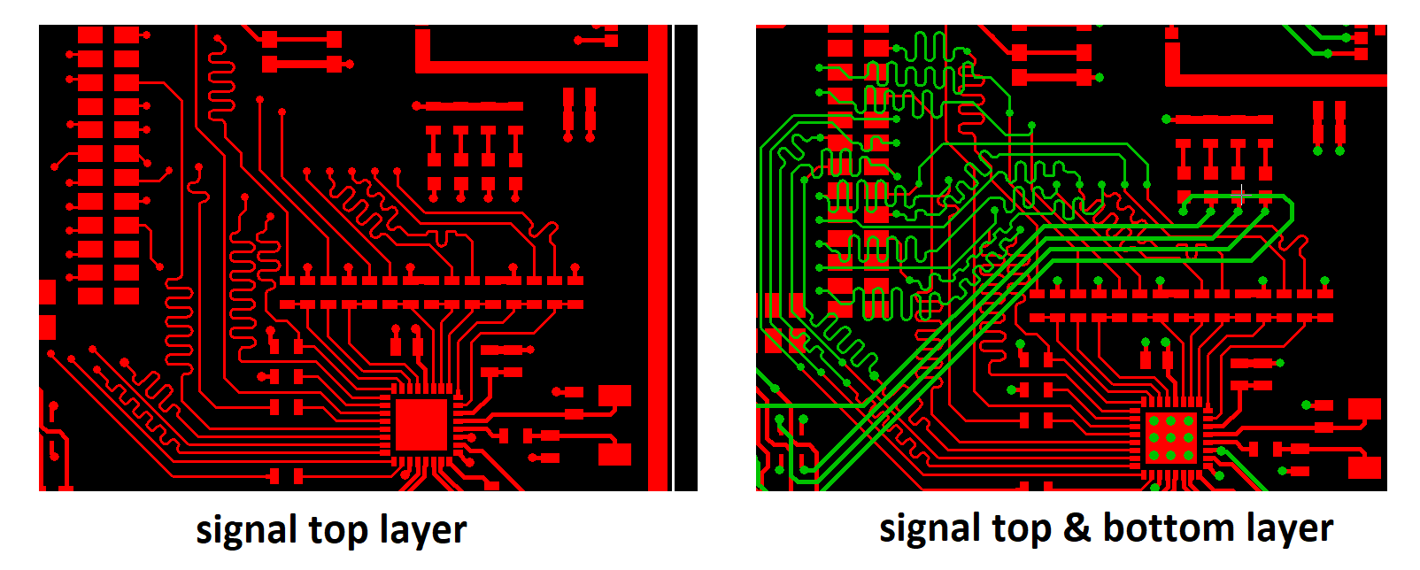

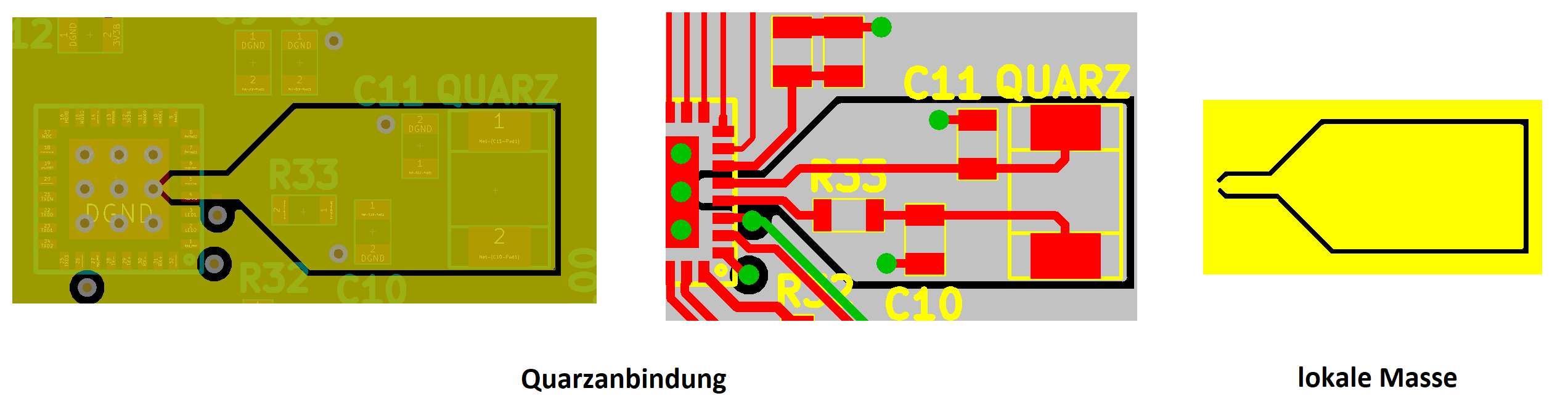

Anhang2: QUARZ
Da wird die Platzierung des Quarzoszillators(25 MHz) dargestellt. Stimmt
das?

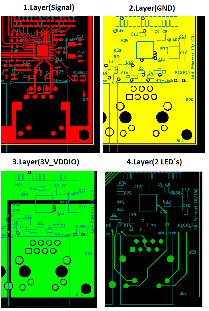

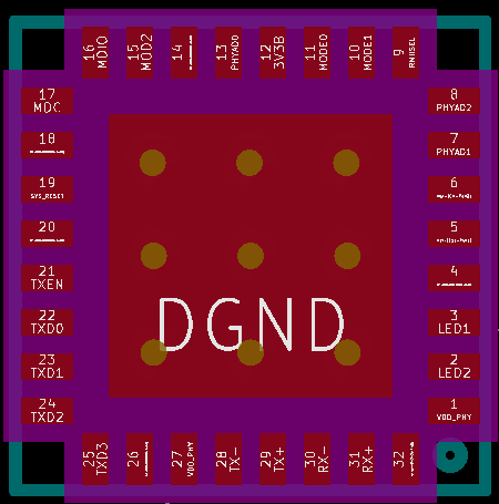

Anhang3: LAN8710-GND
Der untere Pad des LAN-Treibers(LAN8710) wird als GND belegt. Diesen Pad
habe ich mit einem 3x3 Gitter-Via mit Ground an der Layer 2 verbunden.
Hier wird ein vergrabenes Via eingesetzt.
Sonst, beim Design habe ich alle 3 Typen von Vias(Durchkontaktierung
1-4, sackloche und blinde Vias) mit folgenden Eigenschaften verwendet:
Bohrdurchmesser: 0,3
Paddurchmesser:  0,6
Vias sind 0.2mm vom Pad entfernt. Müssen sie dann mit dem Lötstopplack
belegt werden?

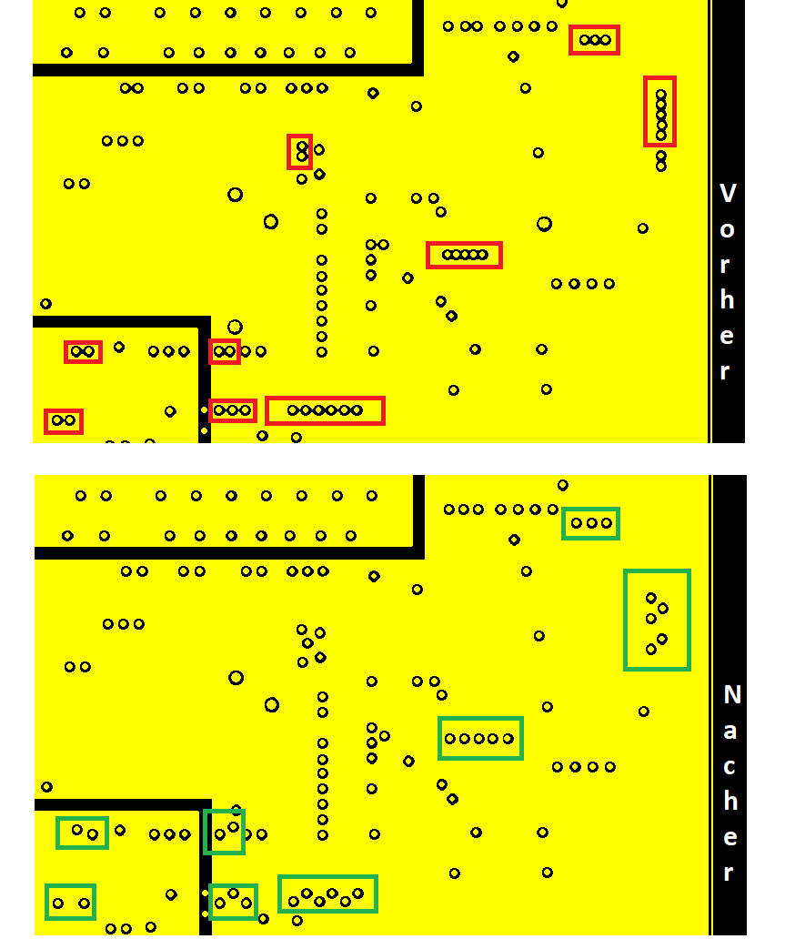

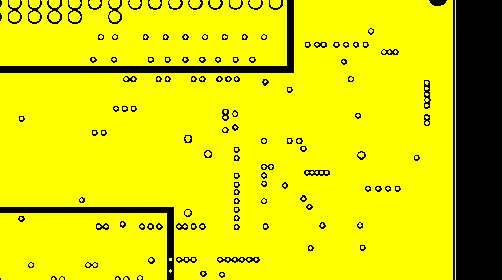

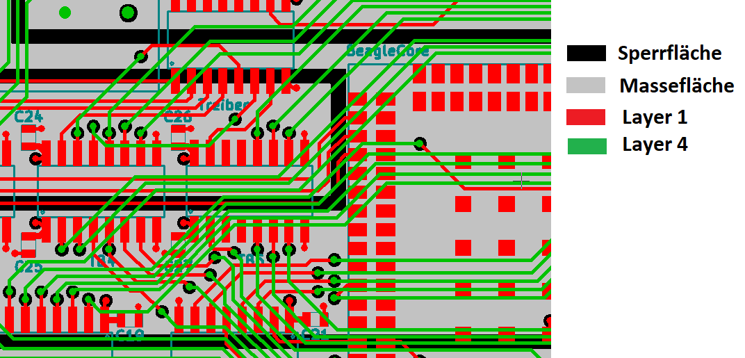

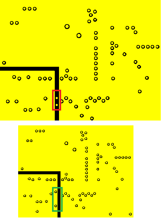

Anhang4: Masseflächen
Die 2.Layer wird mit 2 getrennten Masseflächen ausgeführt. Diese 2
Flächen sind durch eine Sperrfläche mit einem Abstand von 1.2mm
voneinander getrennt.

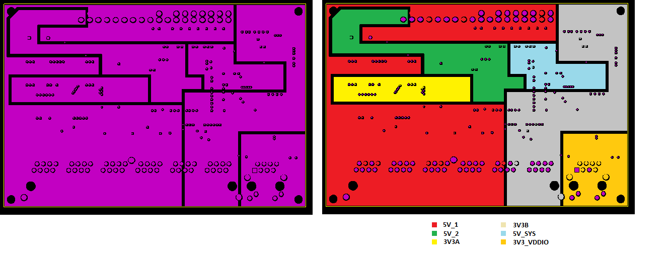

Was mir die Sorge macht, sind die durch die Vias entstehenden Schlitzen
in Massefläche(siehe Anhang5: Schlitzen in Masseflächen).
Diese Schlitzen lassen sich nicht vermeiden.
Wäre das voll in Ordnung?

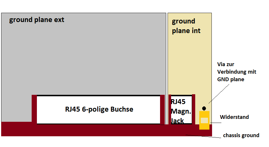

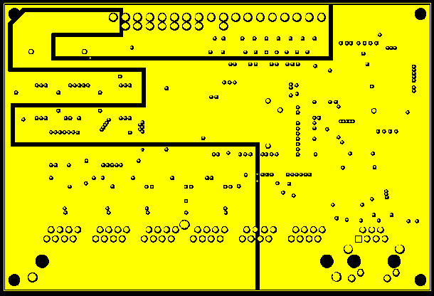

Anhang6: Chassis-GND
Weiter habe ich am Rand der Leiterplatte die Gehäusemasse-Fläche an der
ersten Layer ausgeführt. Hier sind 3 unterschiedlichen Gehäusen
miteinander verbunden:
RJ45-Buchse(wo die Kommunikationsschnittstellen mit
Übertragungsgeschwindigkeit bis zu 500 kbit/s angesteckt werden sollen)
RJ45-Magnetic Jack(Ethernet-Stecker)
Micro-SD-Kartenverbinder
Die Gehäuse-Masse habe ich dann an nur einer Stelle mit der DGND mittels
eines 0.1 Ohm Widerstandes(Bauform 0805, andere Bauteile sind 0603)
verbunden(laut dem Schaltplan der LAN-Struktur).
Geht das in Ordnung?
Anhang7: Versorgungsflächen an der dritten Layer
Hier sind 5 unterschiedlichen Versorgungsspannungen dargestellt.
Zwischen den Flächen ist die Sperrfläche mit 1.2mm Entfernung.

von kladusa (Gast)
Ich habe die Masseflächen bezüglich der Schlitzen wegen der Vias
"ausbessert".
Mehrere Vias, welche ganz nah zueinander sind, machen eine Schlitze in
Fläche.
Um das zu vermeiden, ich habe die Vias anders platziert.
Hat jemand weitere Ideen, was man noch ausbessern könnte?
von Dergute W. (derguteweka)
Moin,
Ich wuerde nur mit einer Masseflaeche arbeiten. Signale, die ueber den
Schlitz zwischen den 2 Massen gehen, "sehen" sonst eine ziemlich abrupte
Aenderung im Wellenwiderstand.
Oder sind auf dem PCB sonst noch irgendwelche Ignitrons, die kA
schalten?
Gruss
WK
von kladusa (Gast)
Ich brauche beide Masseflächen.
Aber die Vias zwischen den 2 Masseflächen sind nun anders platziert, wie
im Bild dargestellt wird.
Sonst, weil ich hier in Forum keine Kritik bezüglich des Layouts
bekommen habe, vermute ich, dass alles in Ordnung ist.
Schöne Grüße
Kladus

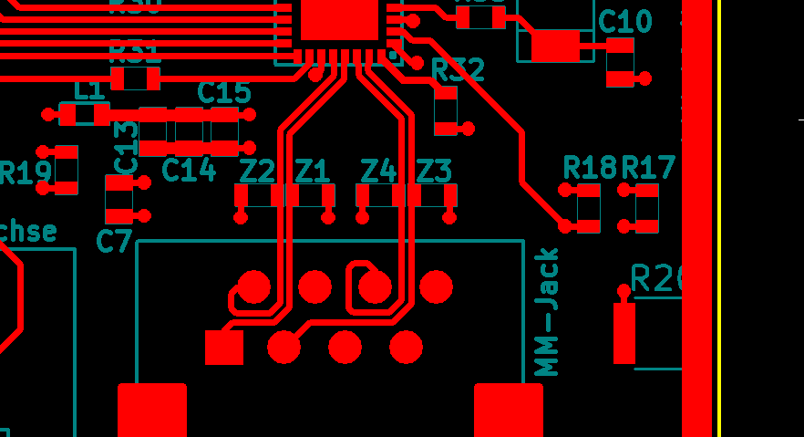

Haare spalten:
Die Paare Z1/Z2 und Z3/Z4 sollten an die selbe Position innerhalb der
Leiterbahn, damit der Impedanzsprung, der durch diese Bauteile erzeugt
wird, ebenfalls an der selben Stelle ist...
Die Quarzanbindung könnte man auch noch verbesern, indem die
Kondensatoren mitsamt den beiden Via nicht vom IC weg, sondern /zum IC
hin/ platziert werden. Denn der Strom, der aus den Kondensatoren
herausfließt, möchte auf kürzestem Weg zurück zum IC. Jetzt ist die
nächste Möglichkeit über die beiden Vias maximal weit entfernt.
Aber prinzipiell wird das Ding so schon problemlos tun.
Dergute W. schrieb:
> Signale, die ueber den Schlitz zwischen den 2 Massen gehen
Ja, das würde mich auch interessieren: müssen Signale diesen Schlitz
überqueren? Zeig doch davon mal einen Screenshot...

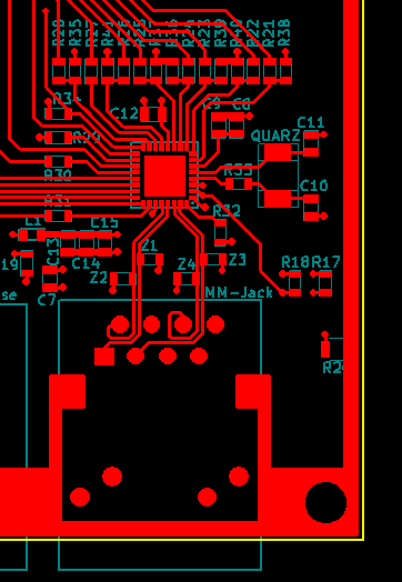

von kladusa (Gast)
Danke für die Hinweise!
Lothar M. schrieb:
> Haare spalten:
Im Anhang findet man Screenshot von Z1/Z2 & Z3/Z4 Paaren. Schaut es nun
besser aus?
Okay, ich werde die Quarzanbindung noch verbessern.
Lothar M. schrieb:

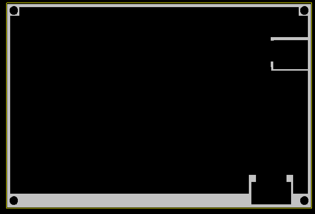

Siehe Anhang. Signale überqueren die Sperrfläche zwischen den 2
Masseflächen. Aber nicht an der gleichen Layer.
Das sind die Signale von der ersten und vierten Layer.
kladusa schrieb:
> Screenshot von Z1/Z2 & Z3/Z4 Paaren. Schaut es nun besser aus?
Passt.
viel musst du da nicht machen
> Signale überqueren die Sperrfläche zwischen den 2 Masseflächen.
"This is no good design practice!"
Denn jeder Strom, der duch eine der Signalleiterbahnen fließt, muss auch
(bevorzugt) über GND wieder dorthin zurück, wo es herkommt (deshalb der
Begriff "geschlossener Stromkreis"). Wenn der Strom nicht direkt bei der
Signalleiterbahn ("bei" = direkt drunter, drüber oder daneben)
zurückfließen kann, dann muss er Umwege nehmen und öffnet deshalb eine
Leiterschleife, die wie eine Wicklung eines Trafos wirkt und 1.
Störungen einkoppelt und 2. Störungen auskoppelt.
Deshalb ist es in knapp 99% der Fälle am einfachsten, nur eine einzige
durchgehende Massefläche zu haben, und dann die Bauteile so zu
platzieren, dass nicht der 3A-PWM-Ausgangsstrom direkt unter dem ADC
oder der RTC durchgeht...
von Jens (Gast)
> Kondensatoren mitsamt den beiden Via nicht vom IC weg, sondern zum IC
> hin platziert werden. Denn der Strom, der aus den Kondensatoren
Noch besser ist es die Masse unter dem Quarz zu trennen und mit einem
via am Gnd pin von dem ic zu verbinden
von Christian B. (luckyfu)
wozu das denn? ist das wirklich notwendig in einem 4 Layer Board alle
möglichen Via Typen unterzubringen? Da ist es billiger, aus den 4 Lagen
ein 6 Lagen board zu machen und dafür auch die vergrabenen Bohrungen zu
verzichten. Das ist nur sinnvoll, bei ICs mit so kleinem Pinabstand, daß
man darunter nicht mehr weg kann. Die haben dann aber idR so viele
Spannungspins, daß 4 Lagen definitiv nicht ausreichen.
von Mac G. (macgyver0815)
Bevor man Blind+Buried Vias nutzt, sollte man immer auch die Kosten
dafür mit dem Fertiger abklären.
Für kleine Stückzahlen werden sich die Kosten sehr drastisch erhöhen.
Das gezeigte Layout erfordert jedenfalls definitiv keine Buried Vias.
von Wühlhase (Gast)
Jens schrieb:
Hä...was meinst du damit? Und warum wäre das noch besser?
Zu den Grundlagen siehe
http://www.lothar-miller.de/s9y/categories/33-Quarz
Die Oszillatorströme lokal halten, dass nicht ein "querlaufender"
anderer Strom zusätzlichen Jitter bringt.
von Falk B. (falk)
@ kladusa (Gast)
Wofür denn?
Sieht komisch aus.
Wenn das mal kein Irrtum ist. Es heißt zwar, Schweige heißt Zustimmung,
aber manchmal haben die Experten auch keine Lust zum Schreiben.
Den Kringel am RJ45 Stecker kannst du dir sparen, das ist
Selbstverarschung. Auch wenn da 2mm Längendifferenz reinkommen, ist das
unkritisch. Rechne mal die Laufzeit von 2mm Leitung aus und setz das ins
Verhältnis zu einer Bitzeit bei 100MBit Ethernet.
Warum? Schaltplan?
Geht schon, soo lang sind die nicht.
Ist OK.
Eher nicht. Wenn das Gehäuse als kapazitive Abschirmung wirken soll,
muss es hf-tauglich kontaktiert werden. D.h. möglichst flächig. Wenn das
nicht geht an möglichst vielen, verteilten Punkten.
Ja.
>Dürfte ich unter der Signalleitungen(Tx und Rx) bzw. unter dem ganzen
>RJ45-Magnetic-Stecker, welche/r an der ersten Layer sind, die
>Massefläche(Layer 2) und Versorgungsfläche(Layer 3) ausführen?
Einige Hersteller verbieten das. Es bringt auch eher wenig. Laß sie weg.

Der Witz ist: auch wenn ein solches optimales Quarzlayout (trotz der
offensichtlichen Hintergründe) "nicht nötig wäre" (z.B. bei einem
handelsüblichen µC), dann schadet es trotzdem nichts, weder in Bezug auf
benötigten Platinenplatz noch in Bezug auf die nötige Bauteilanzahl.
Auch einen Blick wert:
https://www.ged-pcb-mcm.de/gutes-pcb-layout-am-beispiel-des-quarzoszillators/
https://www.langer-emv.com/de/product/stoerfestigkeit/79/esd-stoerfestigkeit-eines-mikrocontroller-gestuetzten-messsystems/1110

von kladusa (Gast)
Danke für die Erklärung. Ich habe das Layout verbessert. Im Anhang_1
sieht man, dass die Signale die Sperrfläche nicht mehr überqueren.
Alle Signale gehen nun durch den Isolator, also sind anhand des
Isolators getrennt(SI8663BB-B-IS1).

Falk B. schrieb:
> @ kladusa (Gast)
> Wofür denn?
Laut Schaltplan wird die innere Elektronik(Rechner, Micro-SD,
LAN-Struktur) direkt mit einem 5V Netzgerät versorgt.
Weiter wird ein DC-DC(isolated) Wandler eingesetzt.
Mit isolierten Asugangsspannung von DC/DC Wandler werden die externen
Komponenten versorgt(Kommunikationsschnittstellen, Steuerung von
Relais...). Falls eine Störung "draußen" entstehen würde, hätte diese
keine Auswirkung auf die innere Elektronik.
das geht auch in Ordnung. Deshalb möchte mich bei allen bedanken. Hier
geht es um eine sehr gute Unterstützung, welche man sonst viel bezahlen
müsste.
> Selbstverarschung.
gut zu wissen. Ich wollte die Längendifferenz auf Minimum
bringen(<0.1mm)
Okay. Der 6-polige RJ45-Stecker dient zur Verbindung von
Kommunikationsschnittstellen. Die Treiber(RS485,CAN) sowie die
Abschlusswiderstände sind mit "externer" Spannung versorgt. Hier geht es
um NF-Signale(< 0.5 MHz).
Ganz nah zu diesem Stecker ist ein RJ45-Magnetic Jack platziert. Die
ganze LAN-Struktur wird mit "interner" Spannung versorgt (anhand des
isolierten DC/DC Wandlers ergibt sich den Unterschied zwischen interner
und externer Spannung).
Aber die beiden Gehäuse werden mit "interner" Masse über den Widerstand
verbunden. Da habe ich schon die Unklarheiten. Dürfte man sowas
realisieren?Nach meiner Meinung sollte es keine Rolle spielen aber bin
nicht 100% sicher.

bringen?
Also, die Länge der Leitung beeinflusst die Impedanz nicht?
100 Ohm Widerstände sind hier zur Impedanzanpassung eingesetzt?

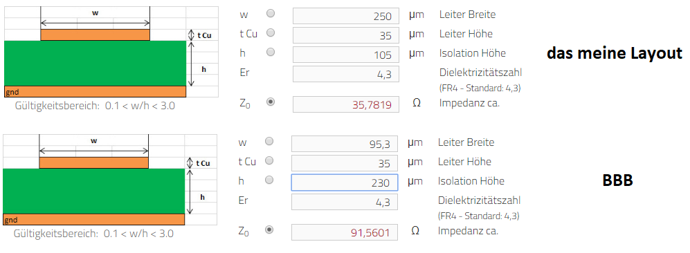

Wenn ich die Impedanz mit dem Tool Saturn PCB berechne, muss ich dort
die Frequenz angeben. Ich rechne die Frequenz der Leitung anhand der
Anstiegszeit.
fmax = 1/(2*t). Als Anstiegszeit setzte ich 3ns und bekomme die maximale
Frequenz etwa 167 MHz. Der Saturn-Rechner ergibt mir einen Wert kleiner
als 50 Ohm. (Anhang_2)
>> Selbstverarschung.
>bringen(<0.1mm)
;-) Jaja, die liebe Theorie, und wo doch die CAD-System das auf den
Mikrometer ausrechnen können.
>verbunden.
Ich kann dir nicht ganz folgen. Mach mal ein Blockschaltbild.

>Aber was ich nicht verstehe, wieso sind laut dem Schaltplan dazwischen
>100Ohm Widerstände.
Welcher Schaltplan?
> Sollte man die Impedanz möglichst nah zu 50Ohm bringen?
Die Einzelleitung hat 50 Ohm gegen GND, macht bei einem differentiellen
Paar 100Ohm gegeneinander.
Nein, siehe Wellenwiderstand.
Welche denn?
>Anstiegszeit.
Eine Leitung hat keine Frequenz. Bestenfalls hat ein Signal eine
Bandbreite.
Ist grob OK.
>Zusammenfassend möchte ich wissen, ob ich die Berechnungen richtig
>durchgeführt habe,
Scheinen zu passen.
>ob die Länge der Signalleitungen wirklich keine Auswirkung auf die
>Impedanz der Leitung hat
Hat sie nicht.
> und wieso 100 Ohm Widerstände?
Welche? Wo?

von Wühlhase (Gast)
Nun: überhaupt Widerstände, damit die Energie, die du beim Schalten in
die Leitung schickst, wieder entnommen (vulgo verheizt) wird. Läßt du
die Widerstände weg, würde der Impuls am Ende reflektiert werden und dir
das Signal (und den Tag) versauen.
Und 100Ohm, damit dein Signal keine Impedanzänderung erfährt.
Zum Stichwort Termnierung müßtest du da allerhand finden.
kladusa schrieb:
> Gerd E. schrieb:
>> kladusa schrieb:
>>> Ich setze blind Vias, um die erste Lage mit der zweiten bzw. mit der
>>> dritten Lage zu verbinden.
>> auch das ist überzogen und unnötig teuer.
> Du willst sagen, dass ich diese Verbindungen mit den
> Durchkontaktierungen durch die ganze Platine(PTH) schaffen sollte?
Ja, natürlich. Solange es auf diese billige Art geht, machen das Alle
so.
Genaueres mit "Serienterminierung".
Die Widerstände gehören laut Theorie nicht so wie im Schaltplan
gezeichnet hübsch in die Mitte der Leiterbahn, sondern direkt an den
Sender (=Ausgangspin). Wobei im
Beitrag "Serienterminierung in der Mitte der Leitung?" die "reine Lehre" ein wenig
widerlegt wird...
Ich würde allerdings die Signalform am Empfängerpin messen und ggfs. bei
"runden" Ecken die Widerstände kleiner machen.

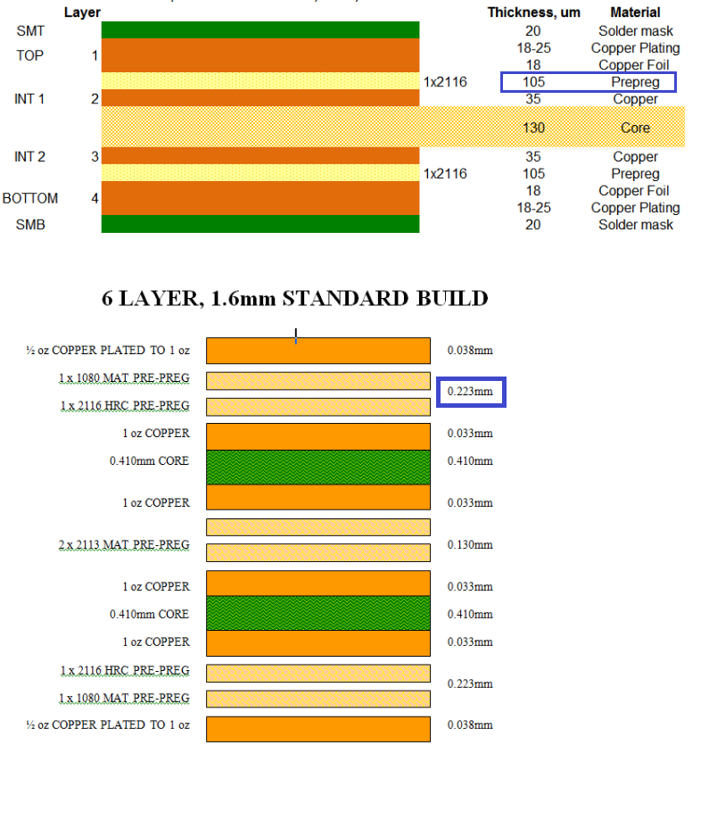

Ich habe die Impedanz wieder ausgerechnet.
Im Anhang_1 sind die Berechnungen bei zwei unterschiedlichen
Layout-Design dargestellt.
In meiner Version sind die Leitungen 0.25mm der Breite. Bei mir geht es
um 4-lagige Platine.
Im Anhang_2 sieht man, dass der Abstand zwischen der ersten und der
zweiten Lage bei einer 4-lagigen Platine 105 um ist.
Laut dem Rechner bekomme ich den Wert von fast 36 Ohm. Im Vergleich zum
anderem Layout-Design von BBB sind die Leitungen in dieser Version 95.3
um breit. Hier geht es um 6-lagige Platine.
Der Abstand ist dann 230um zwischen den ersten 2 Lagen.
Laut dem Rechner ist die Impedanz fast 92 Ohm. Hier sind 100 Ohm
Widerstände zur Serienterminierung eingesetzt.
Sehe ich nun nach der Berechnung im meinem Fall keinen Sinn genau 100
Ohm Widerstände einzusetzen.
Bei mir sind Widerstände ca. 3.5 mm bis 9 mm vom Sender entfernt, also
vom PHY.
> so.
Wenn ich eine PHT Durchkontaktierung zur Verbindung der ersten Lage mit
der zweiten Lage verwende, bilde ich dann die unnötigen Stubs zwischen
der zweiter und der vierten Lage, was zur Impedanzänderung führen
könnte.
Kann das stimmen?

von Falk B. (falk)
@ kladusa (Gast)
Hmmm.
Ganz schön dünn. Auch die Gesamtdicke deiner geplanten Platine. Und das
alles für den bissel Kram mit 100Mbit Ethernet? Da würde ich eine 08/15
Standardplatine mit 4 Lagen nehmen und fertig.
Arg niedrig, denn deine Islolation ist arg dünn.
> Im Vergleich zum
Das haut ja auch grob hin.
>Bei PHY wäre dann 3ns(minimale Anstiegszeit) * 1/6.
>Also, 0.5ns * 21cm/ns = 10,5cm.
>Bei mir sind die Leitungen 50mm lang(Hälfte).
> Muss man nicht
Eben.
> aber es wäre besser die Widerstände einsetzen. Stimmt?
Nicht unbedingt. Wenn man sich durch die Widerstände beim layout Stress
macht, kann der Effekt auch wieder abklingen. Ich würde sie weglassen.
Aber ich bin auch kein Weichkeks und Bürokrat, sondern Pragmatiker und
Realist.
>"Eine Leitung wird mit einem ohmschen Widerstand terminiert, welcher den
>gleichen Wert wie der Wellenwiderstand aufweist"
>Wenn es bei BBB Impedanz der Leitung 92 Ohm ist, sind dann in diesem
>Fall 100 Ohm Widerstände zur Terminierung Okay.
Nicht ganz. Die Summe aus Treiberausgangswiderstand und Wellenwiderstand
sollte Z0 sein.
>Aber bei mir geht es um 35 Ohm Impedanz der Leitung.
Viel zu niederohmig. Das kommt davon, wenn man unsinnig dünne Prepregs
nutzt.
>vom PHY.
Es gibt 2 Richtungen, eninmal zum PHY und einmal zum MAC.
>könnte.
>Kann das stimmen?
Theoretisch ja, praktisch nein!!! Immer die Größenordnung und Relavanz
beachten. Parkst du dein Auto auf den Millimeter genau ein?

von kladusa (Gast)
Sowas wie im Anhang_1?
Wenn JA, dann hätte ich Isolation doppelt mehr, also 250 um.
Dann wäre die Impedanz 67 Ohm. Fast doppelt mehr als nun.
> sollte Z0 sein.
Aber verstehe den Fall bei BBB nicht, wo Impedanz = 90 Ohm ist.
Dann sollte Wellenwiderstände(Terminierungswiderstände) nicht größer als
dieser Wert sein.
Ro + Zw = Zo
x + 100 = 90
Was wäre dann Eingangswiderständ, wenn der Treiber LAN8710 etwa Io=8mA
liefern sollte?
Aber wenn die Widerstände zum Einsatz kommen, welchen Wert würde mir am
besten passen?
Wenn ich die Breite der Leitung auf 0.15mm setze, erhöht sich die
Impedanz auf etwa 82 Ohm(Anhang_2). Was für einen Wert sollte ich dann
nehmen? Im Datenblatt vom LAN8710 finde ich keinen Wert für Ro. Wenn ich
es rechne, bekomme ich ein unrealistischer Wert.

ich habe das Layout hoffentlich "verbessert".
Wühlhase schrieb:
> Hast du eigentlich überhaupt eine Ahnung, wie gut deine Berechnung die
> Realität trifft?
Ich habe keine Erfahrung bei solchen Dingen. Deshalb versuche ich es
anhand Berechnungen zu verstehen.
Wollte die genaue Dicke vom Hersteller bekommen. Ich habe nachgefragt,
welche Dicke hat die Isolation zwischen der ersten und der zweiten Lage.
Wenn man bei der Bestellung FR4 als Material und 1.55mm als Dicke
eingibt, der Preis ist ca.70 EUR. Wählt man die andere Dicke(0.8mm oder
1.00) aus, der Preis steigt viel an, bis ca. 330EUR.
Diesen Preis möchte ich vermeiden.
Deshalb wollte ich wissen, welche Dicke der Isolation bei der
Standarbestellung ist(1.55mm).
Der Mitarbeiter hat mir gesagt, dass es um keine Standarddicke geht.
Der Kern kann entweder 0.71mm oder 1.2mm dick sein.
Das verstehe ich gar nicht. Wenn ich die gewünschte Dicke des Kernes
eingebe, dann geht es um den spezifischen Lagenaufbau, was zur Folge
sehr hohe Herstellungskosten hätte.
Stell man vor, dass es um 0.71mm Dicke des Kernes geht. Dann würde der
Prepreg 105um breit.
Nachdem ich die Breite der Leitungen auf 0.15mm geändert habe, ergibt
sich nun die Impedanz von 50,93 Ohm.
Weiter habe ich die Längendifferenz angepasst. Die größte Differenz ist
180um.
Im Anhang_1 sieht man wie die Signalleitungen zwischen BeagleCore und
dem Phy aussehen. Schaut das gut aus?
Wenn ich diese Leitungen terminiere, setze ich nun die 33 Ohm
Widerstände ein.
Ich nehme an, dass der Eingangswiderstand des Treibers ca. 15 Ohm. Dazu
gebe ich 33 Ohm Widerstand noch, was zusammen etwa 50 Ohm ist.
Wühlhase schrieb:
> Du solltest dich weniger an den exakten Berechnungen festhalten, sondern
> dich lieber schlau machen was Abweichungen für Folgen haben und dein
> Layout so auslegen, daß Abweichungen keine bösen Folgen haben.
Ob ich nun das Ziel erreicht habe? Hätten die Abweichungen in diesem
Fall böse Folgen?
Christian B. schrieb:
> Ansonsten ganz allgemein: Die Impedanz spielt hier eine untergeordnete
> Rolle. Wichtig ist, daß die Längenunterschiede minimal sind.
Dann bin ich hoffentlich an der "sicheren" Seite.
Weiter habe ich die Quarzanbindung hoffentlich verbessert(Anhang_2). Wie
schaut es nun aus?
Um das zu verstehen, musst du erstmal verstehen, wie solche Multilayer
aufgebaut werden.
In deinem Berechnungsprogramm kannst du alle Werte einstellen, in der
Realität gibt es aber feste Stufen.
Ein Multilayer mit 4 Lagen wird folgendermaßen aufgebaut: Zuerst nimmt
man ein 2-seitig beschichtetes Stück FR4. Die Kupferauflage ist in den
allermeissten Fällen so bei 33µm (35µm nominell, aber die
Basismaterialhersteller versuchen ihre Lieferung möglichst nah an die
untere Toleranz (+/- 10% normalerweise) zu bringen. Kupfer ist halt das
Teuerste Material an der LP).
Dieses Material gibt es in unterschiedlichen dicken, das dünnste ist
glaube 50µm, das Dickste 3,2mm. Dazwischen gibt es mehrere Stufen, die
geläufigsten sind die 0,7 und die 1,2mm in diesem Fall. 0,3mm sind es
dann z.B. bei Höherlagigen aufbauten. Dieser Kern wird zu den
Innenlagen, d.h. abgeätzt, sodaß das Leiterbild der Innenlagen entsteht.
Anschließend geht es in die Presse. (Sofern man nicht vergrabene
Bohrungen verlangt, wie du ursprünglich vorhattest, dann ist das nicht
ein einfacher Ätzvorgang, sondern es beginnt mit Bohren gefolgt von
Galvanik und erst danach wird geätzt).
Bevor es direkt verpresst wird kommt die Paketierung: Hier wird der
Lagenaufbau zusammengestellt: das schon bearbeitete Laminat kommt in dem
Fall in die Mitte (Daher der Name Kern) und auf beiden Seiten kommen
mindestens 2, je nach Prozess maximal 4 sogenannte Prepregs. Das sind
Harzgetränkte Glasfasermatten, deren Harz noch nicht vollständig
vernetzt ist. Auch dieses gibt es nur in definierten Dicken. Das dünnste
(geläufige) ist das 1080, welches ca. 80µm dick ist. Das geht hoch bis
zum 7628 mit ca. 200µm. Davon bekommt deine Leiterplatte nun also 4 bis
8 ab. Anschließend kommt auf beiden Seiten noch eine 17µm Kupferfolie.
Dieses Paket wird dann vernietet und geht in die Presse, wo das Harz der
Prepregs unter Hohem Druck, bei hoher Temperatur und unter
Vakuumeinfluss nochmal flüssig wird und sich endgültig vernetzt.
Anschließend werden die durchkontaktierten Löcher (und die Mounting
Holes, welche zum Leiterbild passen müssen) gebohrt, dann wird das
Leiterbild aufgebracht und selbiges dann galvanisch aufgebaut.
Anschließend wird der nicht galvanisch aufgebaute Basiskupferrest
abgeätzt, es kommt die Oberflächenbehandlung (Lötstopplack,
Bestückungsdruck, Sonderdruck. Danach wird die Platine vereinzelt (Der
Fertiger fertigt Platten bis zu 630 x 530mm, deine Platine ist mehrmals
drauf) und schlussendlich geht es in den elektrischen Test und zur
Endkontrolle.
Nicht jeder Hersteller hat nun alle möglichen Basismaterialstärken
vorrätig, weswegen es vorteilhaft ist, vor Produktionsbeginn diesen
Aufbau abzustimmen.
Anbei eine Liste gängiger Basismaterialien:
los gehts bei 0,05mm, dann 0,75, 0,1, 0,125, 0,15, 0,2, 0,25, 0,3, 0,36,
0,41, 0,46, 0,51, 0,56, 0,61, 0,66, 0,71, 0,76, 0,9, 1,0, 1,08, 1,2...
Bei den Prepregs ist die Auswahl nicht so hoch: 104: (0,038 / 0,041),
1060: (0,048 / 0,59), 1080: (0,069 / 0,78), 2113: (0,094 / 0,101), 2125:
(0,099 / 0,106), 2165: (0,130 / 0,158), 7628: (0,178 / 0,201)
Die Zahlen beim Prepreg sind der Name, dahinter steht die verpresste
Dicke zuerst bei der Hydraulischen Presse, danach beim Autoklaven.
Daneben gibt es das Prepreg auch fast immer noch in mindestens 2 Stufen:
normal und Harzreich, das hat einfluss auf die Enddicke, Harzreiches
wird verwendet, wenn viele Löcher in den Kernen verschlossen werden
müssen oder das Leiterbild mit dickem Kupfer und feinen Strukturen
ausgestattet ist.
kladusa schrieb:
> Alle Vias sind nun PTH Durchkontaktierungen.
> Sonst, müsste ich die Vias mit Lötstopplack auslegen? Mit
> Maskenfreistellung? Was mit Vias unter dem PHY?
das eine hat mit dem anderen nichts zu tun. Ich persönlich mache fast
alle Vias Lötstopplackbedeckt. Das hat den Vorteil, daß man Vias, welche
nah am SMD Pad sind nicht so leicht Zinn klauen können, somit entstehen
weniger Zinnbrücken. Der Nachteil ist: Man kann die Vias nicht als
Messpunkte nutzen ohne vorher den Lack abzukratzen.
Aber auch diese Vias sind im inneren Lackfrei, anders ist es nicht IPC
konform fertigbar.
von Falk B. (falk)
@kladusa (Gast)
Naja. Die Mäander sind hier nur SchnickSchnack. Kann man sich sparen.
Rechne mal hier die maximale Differenz und die daraus resultierende
Laufzeit aus und setze sie ins Verhältnis zur Bitzeit.
>> Realität trifft?
Ja, landest dabei aber immer wieder im Elfenbeinturm ;-)
Ist halt Standard und damit Masse und preiswert.
Dann tu es!
Dick.
Auch Unsinn. Das ist die untere Grenze des Standardprozesses. An die
geht man nur ran, wenn es WIRKLICH sein muß. Deine eher einfache Platine
kann man locker mit 0,2 oder 0,25mm Mindestbreite layouten.
> ergibt
Sicher? Nicht vielleicht auch 50,95 Ohm?
Merkst du was? Eine der ersten Lektionen, die ich bei Benutzung des
Taschenrechners in der Schule gelernt habe ist, nicht alle Stellen
abzuschreiben und zu glauben. In Physik gab es Punktabzug, wenn man
nicht sinnvoll gerundet hat.
>180um.
Um GOTTES WILLEN!!! SO VIEL!!!
Die Leitungsführung entspricht deinem Konzept . . .
Ist OK, kann man später noch anpassen. Hauptsache die Widerstände sitzen
an der richtigen Stelle im Layout.
Nö.
> Hätten die Abweichungen in diesem Fall böse Folgen?
Bei deiner pedantischen Arbeitsweise mal ganz sicher ;-)
Siehe oben.
>schaut es nun aus?
OK.
>> Die Widerstände müssen am Treiber sitzen. Und der ist einmal
>> umController (für die Signale, die am Phy Eingänge sind) und das
>> andere mal sitzt der Treiber im Phy (für die Signale, die am Phy
>> Ausgänge sind).
>Was wäre dann hier Vorschlag, wie dann die Widerstände am besten
>platzieren? In der Miete?
Hallo? Das mit dem sinnerfassenden Lesen müssen wir wohl noch ein wenig
üben.
>Weil ich nur die vom PHY Ausgangssignale terminiere,
Warum? Glaubst du, daß die Gegenrichtung keine HF-Probleme hat?
> deshalb platzierte
> ich die Widerstände nah zum PHY.
Welche denn? Deine Kommunikation ist ausbaufähig! Zeig uns einen
VOLLSTÄNDIGEN Schaltplan und nennen NAMEN!
Sinnvoll.
> platzieren? In der Miete? Weil ich nur die vom PHY Ausgangssignale
> terminiere, deshalb platzierte ich die Widerstände nah zum PHY.
Dort, wo im Inneren des ICs der Treiber sitzt, dort gehören die
Widerstände prinzipiell hin. Aber man muss da eben nicht päpstlicher
sein als der Papst.
Nur der Ausgangswiderstand ist interessant.
> Dazu gebe ich 33 Ohm Widerstand noch, was zusammen etwa 50 Ohm ist.
Das wichtigste ist: du siehst den Platz für den Widerstand vor. Wenn du
die Schaltung in Betrieb nimmst, dann misst du das Signal und suchst
den "richtigen" Widerstand heraus.
> ergibt sich nun die Impedanz von 50,93 Ohm.
Die Nachkommastellen sind unnötig...  ;-)
> Mit Maskenfreistellung?
Für die Prototypen: lass sie offen. Du tust dir leichter mit dem Messen
und Fädeln.
Später: deck sie ab. Dein Fertiger wird es leichter haben.
Hübsche Quarzankopplung. Man könnte das ohne Beschwerden noch kompakter
machen (C11 über C10 und den Quarz die paar mm näher ran). Aber das ist
dann letzlich nur der Unterschied zwischen der Schulnote 1 und 1+ .. ;-)
