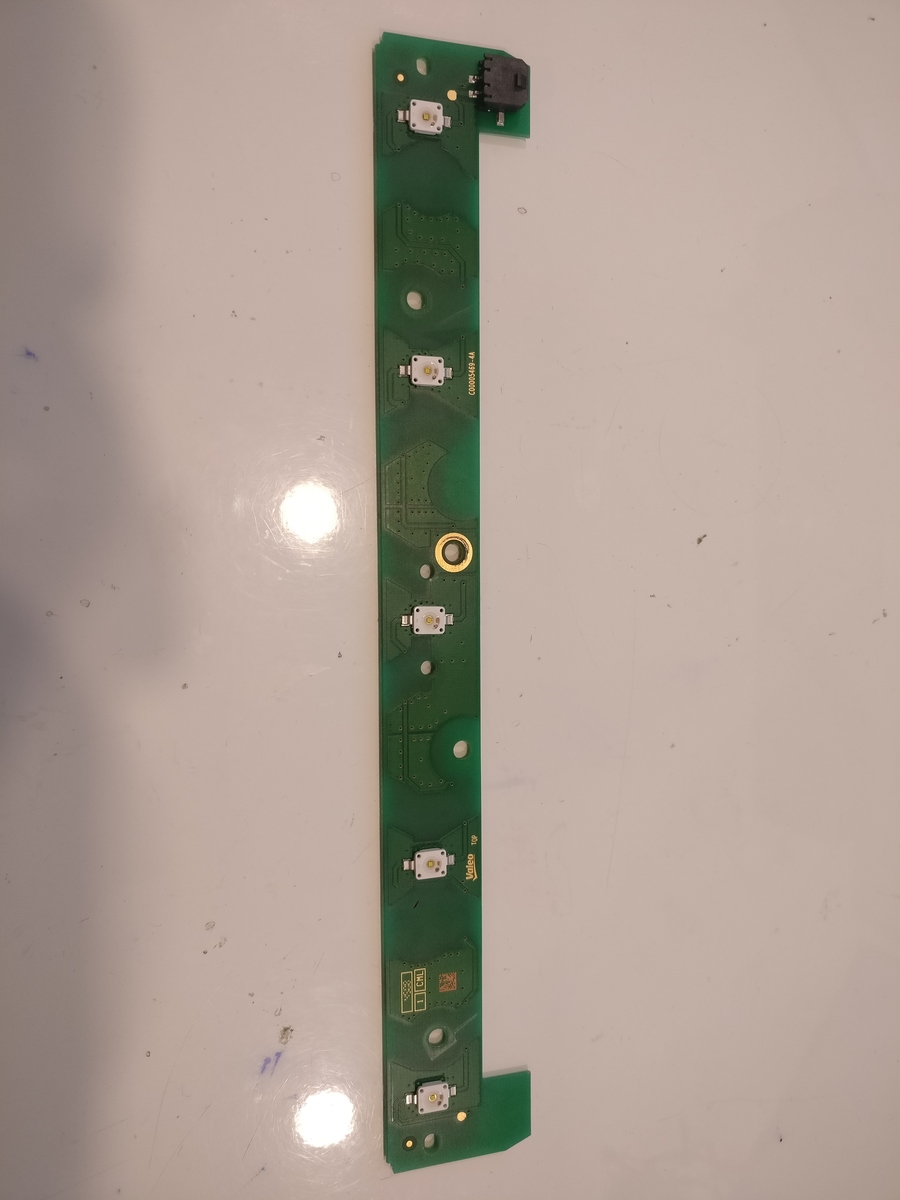

Wie ihr auf dem Bild "Ausgangssituation" erkennen könnt, befinden sich
auf der einfache Platine 5 Weiße LEDs. Leider weiß ich nicht genau was
für LEDs es sind, werde aber versuchen das noch herauszufinden. Was ich
weiß ist, dass sie mit einer Spannung von 3V betrieben werden. Hierfür
wird ein Stecker (oben links auf der Platine) angesteckt. Normalerweise
ist es so das die Platine einfach über den Stecker dauerhaft mit der
Spannung von 3V betrieben wird.

1. Idee Meine erste Überlegung war, dass man die ganze Platine um 5 neue
LEDs erweitert. Hierfür würde ich diese, da sie als Blinkerlicht gedacht
sind, Bernstein farbene LEDs kaufen:
https://www.leds.de/cree-xp-e2-smd-led-amber-mit-platine-10x10mm-80lm-68193.html
Wie ihr im Bild "1. Idee" sehen könnt würde ich nun die Bernstein LEDs
einfach neben die Tagfahrlicht LEDs setzen. Wie im Informationsteil
beschrieben, muss ich nun jede einzelne Blinker LED einzeln ansteuern
können, damit ich eben diese Blinkeranimation erzielen kann. Hierfür
würde ich für jede LED einen eigenen Transistor verwenden:
https://www.reichelt.de/darlington-transistor-npn-100v-5a-2-w-to-220-tip-122-stm-p21471.html?PROVID=2788&gclid=Cj0KCQjwidPcBRCGARIsALM--eMZNEidvUgbaODiXFw38uVJ6MW-LgOJoIpvRWk76cUFVLQuWv3VwMgaAvwTEALw_wcB&&r=1
Diese wären dann mit einem Mikrocontroller verbunden der das alles
regelt. Um die Animation mit dem Fade In zu erreichen würde ich die
Standard Tagfahrlicht LEDs auch mit einem TIP 122 STM schalten und dann
über PWM die Helligkeit regeln. Bei meiner ersten Idee würde ich halt
versuchen alle 10 LEDs + 6 Transistoren auf die eine Platine zu
bekommen. Zu beachten ist, dass hinter der Platine noch ein üppiger
Körperspitze. Somit müsste ich nur ein paar Kabel vom Mikrocontroller
zur Platine legen und fertig. Dabei weiß ich halt aber nicht wie es mit
Wärmeentwicklung aussieht durch die ganzen neuen Komponenten.
2. Idee meine zweite Idee wäre es die ganzen Transistoren auf eine
externe Platine mit eigenem Kühlkörper zu setzen um die Wärme einfach
abzuhalten. Der restliche Aufbau wäre der gleiche.

von Marko K. (3dgamer)
Habe jetzt nochmal eine andere Frage. Habe heute mal durchgemessen was
die 8 Standard LED so an Spannungen und Ampere brauchen.
Eingangsspannung  sind U = 7,15V und I = 27,6mA .... Habe dann jeweils
nochmal die Spannung jeder einzelnen LED gemessen
LED1 = 0,39V
LED2 = 0,39V
LED3 = 0,55V
LED4 = 0,53V
LED5 = 0,57V
LED6 = 0,57V
LED7 = 0,63V
LED8 = 0,62V
Komme hierbei aber jetzt nur auf 4,25V zusammen.
Auch allgemein machen mich die Zahlen etwas stutzig. 0,5V * 0,027A =
0,0135 Watt. Finde ich bisschen wenig für eine High Power LED. Alle
anderen LEDs die ich so im Internet finde haben 1 Watt. Vielleicht hat
einer eine Idee
von void (Gast)
Marko K. schrieb:
> Was ich weiß ist, dass sie (LEDs)
Marko K. schrieb:
> Eingangsspannung  sind U = 7,15V (...)
Was du weist ist also nichts. Auch nichts darüber, dass für LEDs der
Strom geregelt wird, nicht die Spannung.
Marko K. schrieb:
> befinden sich auf der einfache Platine 5 Weiße LEDs
Marko K. schrieb:
> durchgemessen was die 8 Standard LED (...)
Nicht einmal die Anzahl der LEDs die du hast kennst du.
Marko K. schrieb:
> Alle anderen LEDs die ich so im Internet finde haben 1 Watt.
Echt. Wirklich alle LEDs im Internet haben 1 Watt?
Oh, stimmt. Schon wieder eine:
http://www.farnell.com/datasheets/1626797.pdf
Betrieben werden diese 1W LEDs übrigens am liebsten mit einer 350mA
Konstantstromquelle.
von Soul E. (Gast)
Das ist die richtige Vorgehensweise. Du gibtst den Strom vor (zum Testen
20 - 30 mA) und die Spannung stellt sich von selber ein. Die sucht sich
jede LED individuell aus, und sie hängt auch noch von Betriebsdauer
(Alter) und Temperatur ab.
> LED1 = 0,39V
> LED2 = 0,39V
Miss mal in die andere Richtung. Das sieht aus wie der Spannungsabfall
am ESD-Schutz. Beim Messen sollte die LED glimmen.
Wenn in beide Richtungen so kleine Werte rauskommen ist das Ding
durchgebrannt.
> LED1 = 0,39V
> LED2 = 0,39V
> LED3 = 0,55V
> LED4 = 0,53V
> LED5 = 0,57V
> LED6 = 0,57V
> LED7 = 0,63V
> LED8 = 0,62V
> einer eine Idee
Zur Beantwortung solcher Zwischenfragen ist nötig:
-Beschreibung/Schaltbild jeder deiner Messung(en) und deines Aufbaus
-Womit gemessen (Unterschied DMM/Prüflampe)
-uU das ganze in einem anderen Thread, als grundsätzliche
Veständnisfrage
HTH
von Boris O. (bohnsorg) Benutzerseite
Du brauchst a) mehr LEDs und b) mehr Power. Ein Lauflicht mit 4 LEDs ist
der Magerquark unter den Effektbeleuchtungen. Mach die 16 einfach voll
und beschaffe dir eine ordentliche LED-Ansteuerung mit einer
vernünftigen Schnittstelle. Für gewöhnlich werden Bausteine der Bauart
STP16 (oder STP8) verwendet, die meisten großen Hersteller haben soetwas
im Programm. Das sind (Power-) Schieberegister mit Stromsenken (und
sogar Automotive-Qualifikation). Bedenke auch den Lichtstrom der
Gesamtschaltung, d.h. alle LEDs an. Soweit ich mich erinnere, dürfen
Fahrzeugbeleuchtungen nicht unbegrenzt hell sein. Ein Blinker und sei er
noch so dynamisch, aus 4 Power-LEDs mit je 1W liegt da womöglich im
Diesseits der Spezifikation.

von Äxl (geloescht) (Gast)
OSRAM Golden Dragon (oderso) heissen die, in deinem TFL verwendeten,
LEDs. Diese gibt es auch in anderen Farben. Kühlen musst Du da nicht
viel, wenn Du sie nur als Blinker einsetzen möchtest. Ich habe meine auf
einen zugeschnittenen Kupferstreifen vom Klempner (Dachrinnenreste)
aufgelötet.
Such mal nach "Sequenzblinker"... Step-up Regler mit
Konstantstromregelung. Die nicht benötigen der acht verbauten LEDs
werden im Betrieb kurzgeschlossen.
Für 350€ mach ich Dir die Platine fertig. Einbauen und Basteln kanst Du
ja anscheinend selbst. Nur von der Elektronik fehlt Dir etwas Erfahrung
auf diesem Gebiet, wie es scheint. Das ist nicht schlimm.
Dumm nur, wenn dann garnichts mehr geht an deinem Auto.
Äxl Real (FB)
