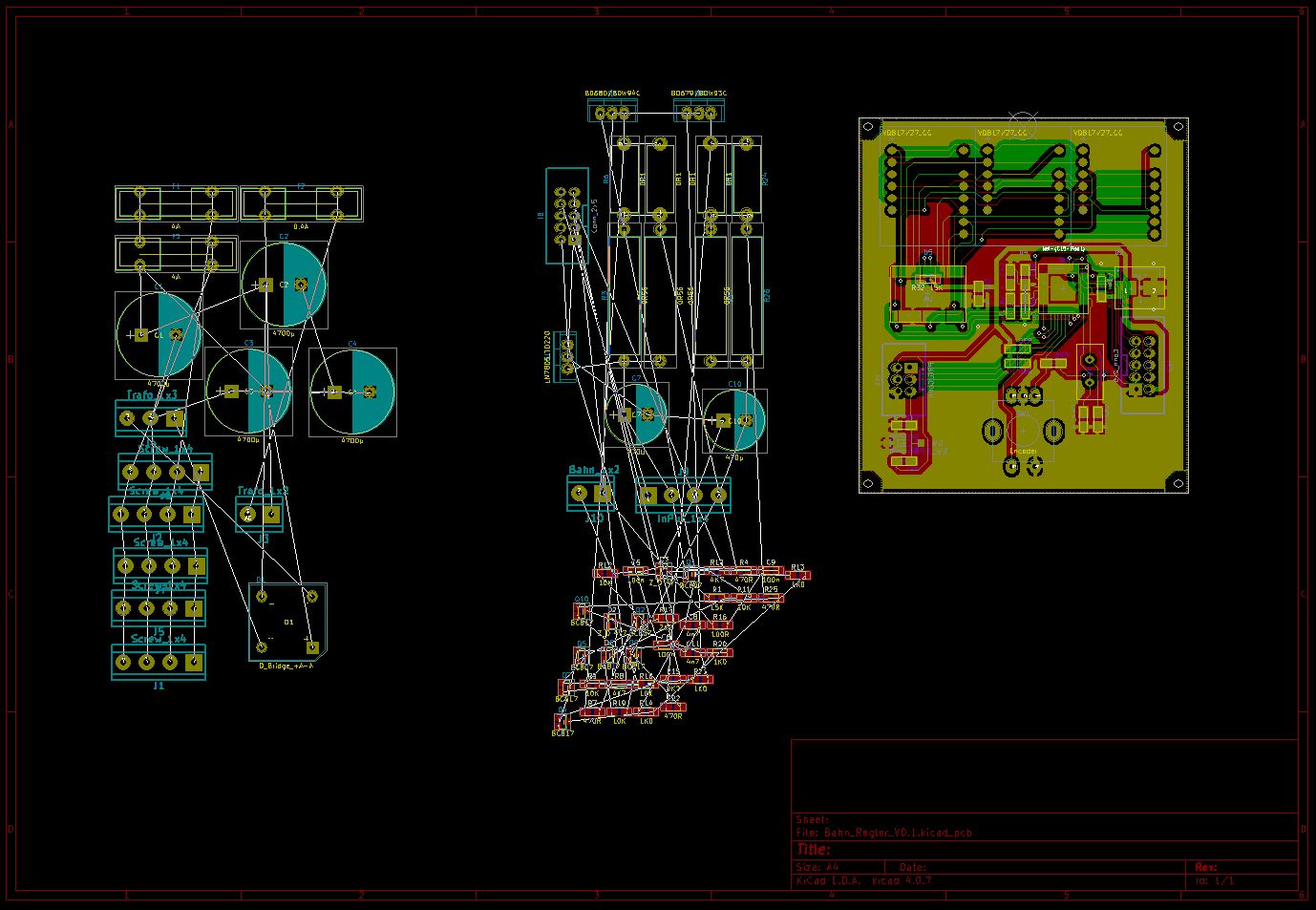

OP #5556582
his master's stift schrieb:
> Reinhard R. schrieb:
>> - 3 Verzeichnisse unter dem Projektverzeichnis erzeugt
>> - 3 neue leere KiCad-Projekte erzeugt
> Das kann man so machen wäre aber nicht nötig gewesen.
> Zuerst Mal auf die Version 5.x updaten. Hernach lassen sich in Pcbnew
> mehrere "outlines" nebeneinander platzieren, sprich einzelne Platinen !
> Das schöne ist, das beim erstmaligen platzieren die Bauteile gemäß den
> Einzelschaltplan gruppiert sind.
Das geht auch bei der 4.07, siehe Bild. Ich kann auch aus den beiden
anderen Bauteilklumpen je eine Platine layouten. Aber wie kann ich die
dann vereinzeln? Beim Gerber-Export werden alle 3 Platinen in einen
Datiesatz exportiert aber kommt dann der Fertiger damit klar?
Auch wollte ich nicht innerhalb eines laufenden Projektes auf eine
andere Version updaten.
> Wahrscheinlich ist das auch die Überlegung vom TO gewesen.
So ungefähr, ich bin der TO :-)
Reinhard
#5556609
Der Fertiger wird sich jedenfalls nicht freuen.
Du könntest die Gerber-Dateien 3x kopieren und dann mit einem
Gerber-Editor (z.B. gerbv aus dem Geda-Projekt) die unpassenden Teile
rauslöschen.
Die bessere Alternative ist aber vermutlich daß Du die Layout-Dateien
einfach 3x kopierst und dann im Kicad jeweils die unerwünschten Teile
rauslöschst. Danach dann 3x der Gerber-Export.
In Deiner Versionsverwaltung checkst Du natürlich die letzte Version mit
allen 3 Platinen ein damit Du bei Änderungen von dort aus weitermachen
kannst.
Gast #5556679
Wenn der Abstand zwischen den einzelnen Platinen genügend groß ist
dürfte es keine Probleme geben. Ich weiss nicht wie groß deine Platinen
sind, bei kleinen Abmessungen rentiert sich das allemal.
