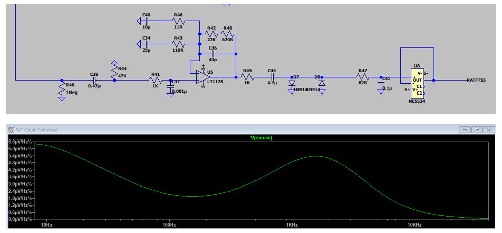

Im Anhang habe ich eine Schaltung, welche mit dem Op07DP OpAmp
realisiert wurde.
Um diese Schaltung rauschärmer zu realisieren, habe ich die
Widerstandswerte minimiert und einen aktuelleren OPV benutzt, welchen
ich bereits zu Hause habe.
Gerne würde ich von euch wissen was ihr von den Optimierungen hält, ob
euch gröbere Fehler auffallen, ihr Tipps habt worauf ich vielleicht noch
achten soll oder Tipps wie ich den OPV noch besser einbinden kann.
Die Buffer Stage wird im Original mit einem Transistor realisiert, ich
verwende auch hierfür einen OPV.
Vref wird ansonsten von einem einfachen Spannungsteiler erzeugt, auch
hier benutze ich einen Impedanzwandler nach dem Spannungsteiler.
Um noch eine konkrete Frage loszuwerden, ist es notwendig den Widerstand
direkt nach IN bei 1Meg zu belassen ? Input ist ein Line-Signal aus
einem TB303 Synthesizer.
Lg und schon jetzt Danke für jede Hilfe !!
Ich würde die Schaltung gerne bis ins Detail optimieren, bevor ich
Platinen ätzen lasse.
Dom

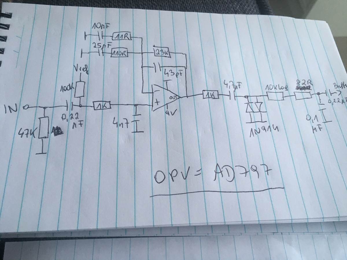

Da ist mir beim Upload der Bilder wohl ein Fehler unterlaufen.
Ich hoffe ich hatte beim „Optimieren“ der Schaltung mehr „Glück“ als
beim Upload ??
Die händische Zeichnung stellt die neue, geplante Version dar.
Lg

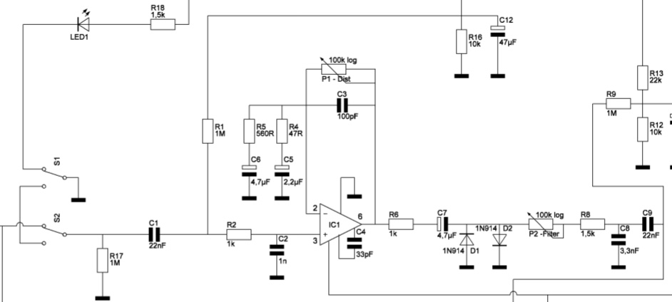

von der schreckliche Sven (Gast)
Dass da ein Widerstand sein muss, wurde schon gesagt.
Der relativ hohe Wert von 1MOhm ist für eine E-Gitarre gedacht.
Ansonsten kann der Widerstandswert auch kleiner sein.
Der Kondensator am Eingang (22nF) muss dann natürlich angepasst werden.

von MaWin (Gast)
Der AD797 hat zwar gute Daten, ist aber nur für +/-5V, also 10V
spezifiziert, nicht für die 5.6 bis 9V einer Blockbatterie. Figure 9
gilt pro Rail (geht bis 18 und nicht 36V) und zeigt wie knapp unterhalb
5V (also 10V gesamt) der Strombedarf einknickt, die interne
Stromversorgung also zusammenbricht.
Nimm trotz deines geringen +/-0.7V Pegels lieber 2 9V Blöcke, damit
entfällt auch die unsägliche virtuelle Masse mit ihrem Einschaltplopp,
man braucht halt einen 2-poligen Einschalter.
Oder nimm einen anderen OpAmp, für die Schaltung braucht es die Daten
des 797 nicht.
von Dom F. (dom90)
@Sven
Muss ich C1 da wirklich anpassen ?
Ich dachte R1 und C1 bilden einen Filter oder sind es R17 und C1 ?
Danke für deinen Input! Ich dachte mir schon, dass der 1Meg von der
Gitarre kommt und hier optimierungsbedarf ist?

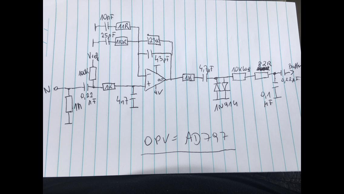

von HildeK (Gast)
Dom F. schrieb:
> Zum Thema C2 noch...
> Habe ich das richtig verstanden, dass die beiden Komponenten einen LPF
> mit der Grenzfrequenz 159154,9Hz darstellen ?
Ja. Aber so viele Stellen würde ich nicht angeben :-). 16kHz reicht!
> Das wäre dann ja nicht unbedingt nötig, daher hab ich mit der Änderung
> des C2 die Grenzfrequenz auf 33862,75Hz reduziert..oder hab ich hier
> einen Denkfehler?
Stimmt schon, ich hatte die Grenzfrequenz nicht nachgerechnet. Die 4.7nF
gehen also auch, dein Signal wird ja eher nicht über 20kHz liegen.
Allerdings sind die 1kΩ nicht alles: die Ausgangimpedanz der Quelle geht
auch mit ein und die kann auch schon mal 1kΩ betragen. Also: lass den
Wert auf 1nF.
Man versucht an der Stelle einfach das Scheunentor nicht weiter zu
öffnen als notwendig und hochfrequente Einstreuungen zu entfernen.
> Eine Frage hab ich noch zum R1..wovon hängt denn die Größe dieses
> Widerstands ab ? Dieser bestimmt doch den Strom der Referenzspannung
> oder? Hängt dieser vom gewählten OPV ab?
Der soll die künstliche Masse an den Eingang bringen, so dass der OPA in
Ruhe auf der halben Versorgungsspannung liegt.
Der Wert ist hier recht groß und hängt insofern vom gewählten OPA ab,
weil Bias-Ströme in den Eingang fließen können, die beim einem mit
FET-Eingang wesentlich kleiner sind als bei bipolaren Eingängen. Das
führt zu einer mehr oder weniger großen Verschiebung des Arbeitspunktes.
Bei genügend Versorgungsspannung und der Abtrennung mit dem C am Ausgang
ist eine geringe Verschiebung tolerierbar.
Wenn du R1 zu klein wählst, belastet der die Quelle stärker; zu groß:
der Offset wird zu groß. Auch daher ist diese Aussage sinnvoll:

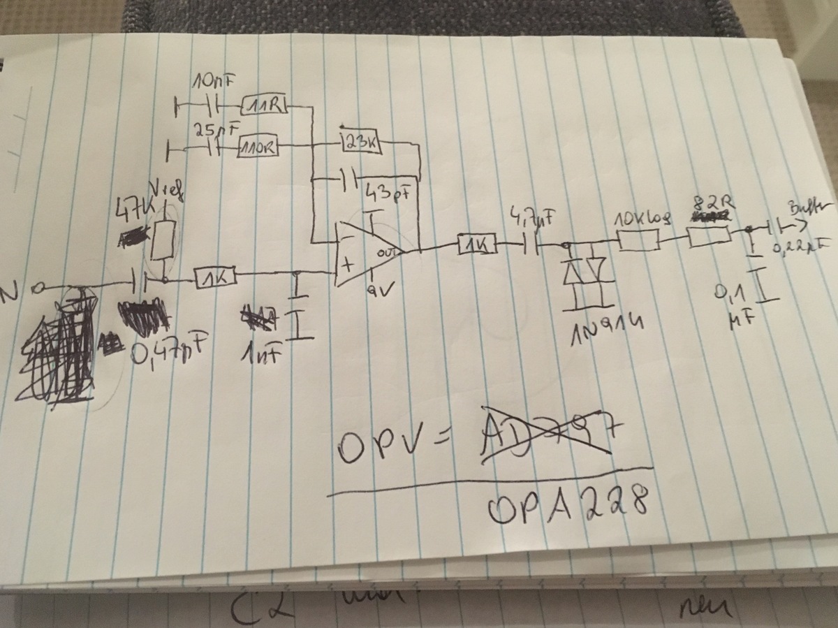

von Dom F. (dom90)
@MaWin
Thx für den Input :)
Ich dachte mir schon, es könnte suboptimal sein, den so zu betreiben,
funktionieren sollte es grundsätzlich hab ich mir gedacht, aber da gibt
es dann sicher bessere Lösungen.
Der OPA228 wäre mir da alternativ noch gekommen in dieser Konfiguration.
Überlege aber gerade auch ob ich nicht einfach eine Dual Supply machen
soll mit +/- 5V..würde mir da aber nicht der OPV selbst weniger in die
Sättigung geraten, als in aktueller Konfiguration mit den +/-4,5V?
Was wäre denn die sauberer Lösung eurer Meinung nach?
Versorgt wird ohnehin mit einem Netzteil, ich werde aber beachten, dass
man, falls das jemand nachbauen will später, 2 9V-Blöcke benutzt werden
sollen :)
@HildeK
Danke für die weitere Ausführung.
So sieht die Schaltung daweil aus, den Part am Ausgang werd ich wohl
aber auch lassen, weil why Not :D

von HildeK (Gast)
BTW: es wäre nicht schlecht, wenn du die Bauteile in deinen
Handzeichnungen auch mit einer Referenz benennen würdest, so muss man
immer auf die Zeichnung im Eingangspost referenzieren und die deckt sich
immer weniger mit den Modifikationen ...
In deiner Handzeichnung lese ich die Kondensatoren an dem 110R und 11R
als nF. Es sollten aber µF sein - vielleicht nur undeutlich geschrieben.
Die saubere Lösung ist immer die Versorgungsspannung, die im Datenblatt
genannt ist. Bei kleinerer Spannung ist zu schauen, wie weit der Ausgang
an die Rails herankommt.
Beim OPA228 fehlen auf jeden Fall 2V an den Rails bei >10k Last und 3.5V

von HildeK (Gast)
Dom F. schrieb:
> Würden R1 und C1 dann wegfallen ? Bzw wie geh ich hier dann vor..den
> Filter würd ich ja trotzdem gerne haben, damit etwas von den Tiefen weg
> ist ..hmm..:)
Nein, der kann ruhig bleiben. Übrigens: da gehen nicht die Tiefen weg,
sondern die HF-Höhen! Das ist ein Tiefpass!
Für die Tiefen ist der Eingangskondensator 0.47µ und der 47k an Vref =
GND zuständig und auch der 0.1µ mit den Serienwiderständen am Ausgang.
Die Masse ist ja der gemeinsame Punkt der beiden Versorgungsspannungen
und dein genanntes Vref ist dann auch diese Masse.
An +VCC und -VCC kommt nur der OPA.

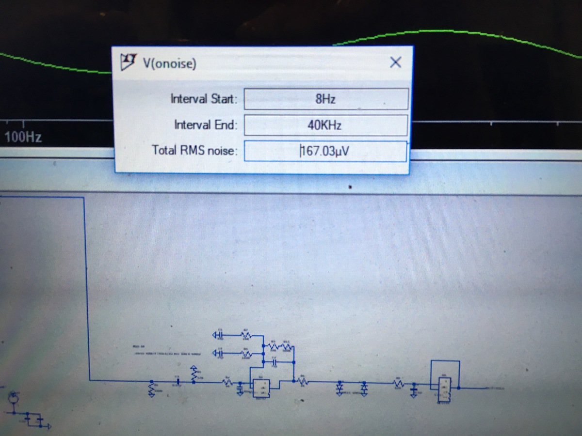

von Klaus R. (klara)
So mache ich das auch. Nach den Grobüberlegungen auf Papier und
Taschenrechner nehme ich dann LTspice. Neben dem Frequenzgang kann man
damit das Rauschen ermitteln und sogar den Klirrfaktor.
Warum sollte man sich mit weniger zufrieden geben?
http://www.analog.com/en/design-center/design-tools-and-calculators/ltspice-simulator.html
http://www.gunthard-kraus.de/LTSwitcherCAD/index_LTSwitcherCAD.html
mfg Klaus

von Dom F. (dom90)
@HildeK
Ich habe eh R1 und C1 gemeint die wegfallen würden/könnten, ich brauche
den R1 ja dann „eigentlich“ nicht, wenn ich keine Vref habe, weil Dual
Supply, oder ?
Referenzen sind bei der nächsten Version dabei :)
ja, das sollte uF heißen ?
@Klaus
Das habe ich bereits simuliert und es klingt soweit fein, dass ich damit
auch das Rauschen und den klirrfaktor ermitteln kann, wusste ich noch
nicht und werde ich mir zu Gemüte führen ?? Danke für den Hinweis !

von HildeK (Gast)
> Supply, oder ?
Sorry, da hab ich mich vertan :-(. Meine Aussage galt für R2/C2 ... Das
lag bestimmt an den fehlenden Referenzen :-).
Den C1 würde ich lassen, man weiß ja nie, welche Quelle angeschlossen
wird und ob die einen DC-Offset hat. Und nach dem C1 brauchst du noch
einen R auf GND - das wären die 47k auf Vref, das jetzt zu GND wird bei
symmetrischer Speisung.
Also so:
                                   +VCC
          C1                     -|-\
          ||          _R2         |  >-
     o----||----o----|___|---o----|+/
               .-.           |     -VCC
             R1| |          ---
               | |          --- C2
               GND          GND
(created by AACircuit v1.28.6 beta 04/19/05 www.tech-chat.de)

von MaWin (Gast)
Der arbeitet ab 5V, frisst aber bei 600 Ohm Last (du hast 1k) bis 3.5V
von positiver und negativer Versorgung, bei +/-0.7V Signal braucht man
also zumindest +/-4.5V als Versorgung.
Zudem ist es ein unkompensierter OpAmp. Deine Verstärkung ist zwar hoch,
trotzdem ist der OPA227 sicher unproblematischer.
Ich finde deine Widerstands/Kondensator-Umdimensionierung
"abenteuerlich". Du verschiebst alle Grenzfrequenzen massiv denn wer
Widerstandswerte zehntelt müsste Kondensatorwerte verzehnfachen und
nicht ebenfalls zehnteln, und obwohl die Schaltung sowieso ein
Effektgerät sein soll, wird der Effekt deiner Umdimensionierung deutlich
anders als das Original sein.
Ausgangskondensator von 220nF nach HF-Tiefpass von 100nF finde ich auch
abenteuerlich.

von Lurchi (Gast)
Die Auslegung vom Anfang ist schon nicht so schlecht. Durch kleinere
Widerstände reduziert sich zwar das Rauschen etwas, aber der
Stromverbrauch geht stark in die Höhe.
Der Poti P1 sollte ggf. noch durch einen Serienwiderstand geschützt
werden. Bei der niederohmigen Version könnte das Poti bei kleinem
Widerstand und ungünstigem Signal überlastet werden.
Beim Rauschen der OPs muss man auch den Rauschstrom am Eingang
berücksichtigen. Der AD797 ist daher auch nur bei sehr niederohmiger
Schaltung (etwa < 100 Ohm) wirklich Rauscharm ist. Der OPA227/228 ist da
schon etwas moderater, aber immer noch übertrieben.
Schon der OPA227 ist deutlich schneller als der OP07. Die Frage ist da
eher wie man den OP bremsen kann / muss um den Effekt nicht so anders
werden zu lassen. Ein Kandidat wäre da ggf. der NE5534 mit viel externer
Kompensation um die GBW zu reduzieren.
von Dom F. (dom90)
@HildeK
Nun mit Referenzen :))
Habe jetzt auch die Bufferstage eingezeichnet wie ich mir das
vorstelle..hätte auch dafür gerne den AD797 benutzt, aber da scheiden
sich wohl die Geister ob dieser Unity Gain-stabil ist..hmm, habe zu
Hause noch runde 10 Stück NE5534 liegen, welche mit zusätzlicher 22pF
Kompensation (Gesamt 34pF) Unity Gain-stabil sind..nur wegen der +/- 5V
Versorgung bin ich nicht sicher ob dieser damit ok wäre.
Vielleicht könnt ihr mir da bitte nochmal weiterhelfen?

von Dom F. (dom90)
Neuer Tag - neuer Fail..
Wieder hab ich das Bild nicht angehängt ??
Die Frage auch nochmal zu R17 wie sinnvoll dieser weiterhin ist bzw. ob
der Widerstandswert kleiner sein dürfte.
Meines Wissens ist dieser dafür da, dass die Schaltung nicht ploppt beim
Einschalten.
Es kam auch noch D3 neu dazu, für asymmetrisches Clipping, erprobt und
klingt sehr sehr gut :)
Ich hoffe grad nix vergessen zu haben :)
Lg
von Ekki L. (loesti)
Ist wohl nicht einer der meistverkauftesten Effekte aber vielleicht
einer der meistverstaubensten.
Bei 47k Eingangswiderstand ist der Mehrpreis für den AD797 komplett für
den Eimer - insbesondere hinter einem TB303. NE5534 ist da angemessener.
R17 ist unkritisch, C1 ist jetzt schönerweise in uF, aber P1 und P2
werden es so nicht lange machen. P3 gehört vor den Impedanzwandler,
dahin wo jetzt R9 ist. Die Pulldowns am Ausgang sind mit 1k nur unnötig
kleine Stromfresser.
D3 würde ich schaltbar machen, generell empfehlen sich in dieser
Anwendung Germaniums anstelle der 1N914.
So, zum Thema Signal- und Masseführung ist bisher noch kein Wort
verloren - aber o.k., learning by doing - viel Erfolg!!!

von HildeK (Gast)
> Einschalten.
Der darf auch kleiner sein, er bildet eben zusammen mit dem R1 den
Eingangswiderstand der Schaltung. Also 100k sind auf jeden Fall noch ok.
Was anderes:
Für die neue Ausgangsstufe mit v=1 braucht man keine speziellen
Audio-OPA. Bei Unitiy Gain kann fast jeder popelige OPA 1MHz Bandbreite.
Und die müssen dann auch nicht kompensiert werden.
Am Ausgang sehe ich R10 und Cx und Rx (Referenz? :-) ). Die beiden Rs
sind überflüssig. Der R10 belastet nur den OPA und bringt absolut
nichts. Der Rx liegt ja parallel zu dem 100k Poti und das sorgt schon
dafür, dass Cx nicht geladen ist. Das ist bei symmetrischer Versorgung
sowieso nicht so kritisch. Kritischer ist eher, dass Cx ungepolt sein
sollte, also z.B. ein bipolarer Elko.
Das Poti am Ausgang wäre mir mit 100k etwas zu hochohmig. Damit hat der
Ausgang im Worst Case einen Quellwiderstand von 25k (Schleifer in der
Mitte). Je nach Nachfolgeschaltung kann sich das auf den Frequenzgang
auswirken. Ein 10k oder 25k Poti wäre sinnvoller.
Auch C9 ist überflüssig, weil eben bipolar versorgt wird.
C7 ev. auch, denn für DC arbeitet der 1. OPA auch in Unity-Gain. Sollte
da, etwas abhängig vom OPA-Typ, ein DC-Offset auftreten, dann kann man
ev. C7 noch drin lassen. Der Eingang des 1. OPA hat ja den R1 und legt
damit am +E für DC 0V fest. Da DC nicht verstärkt wird, ist das auch am
Ausgang so und damit auch am Eingang des zweiten OPA. Wenn wenigstens
einer der C7/C9 drin bleibt, dann ist auch R9 notwendig, sonst könnte
der auch entfallen.
Du siehst die Vorteile der symmetrischen Versorgung?
An P1 steht 23k. Ist das nun ein Poti oder nicht? Wenn es ein Poti ist,
dann sollte man noch 500R oder 1k in Reihe schalten, denn sonst sieht
der OPA den sehr niederohmigen R5 beim einen Anschlag des Potis. Den
wird er nicht treiben können. Selbst die 110R sind noch sportlich.

von Dom F. (dom90)
Oh, beim nochmaligen Durchlesen deines Beitrags HildeK, sehe ich gerade,
dass ich jetzt R9 weggelassen habe, obwohl ich C7(jetzt heißt er C45 auf
dem letzten Bild) drin gelassen habe. Ich dachte dieser würde nur bei
Anwesenheit des C9 benötigt werden :O
Warum genau wird dieser Widerstand dann notwendig ?
Ich würde diesen ansonsten natürlich ergänzen, zur besseren
Veranschaulichung werd ich beim nächsten Upload die Referenzen anpassen,
damit es nicht für soviel Verwirrung sorgt.
Hallo Dom,
bilde doch mal bitte das Integral der Rauschsimulation. Geh mit der Maus
auf V(onoise) und betätige Strg + linke Maustaste (Control-Left-Click).
Wie hoch ist Total RMS noise?
mfg klaus
von HildeK (Gast)
Der Eingang des Ausgangs-OPA benötigt einen Bezug zu GND, auf Grund der
kapazitven Kopplung (C45) kann der DC-Pegel irgendwo zwischen ±0.7V
(begrenzt durch die Dioden) floaten, denn der Bias-Strom am +E zieht das
irgendwo hin. Daher, mit einem R parallel zu C41 wird das vermieden,
z.B. mit 47k.
Warum ist der R47 so klein bzw. überhaupt drin?
Auch etwas verwundert bin ich über die Wahl des C41, zusammen mit dem 1k
R45 ist das schon ein heftiger Tiefpass. Der wirkt bei kleinen
Ausgangssignalen ohne Begrenzung mit einer Grenzfrequenz von 1.6kHz.

Mein Plan war EIGENTLICHER folgender, dass der R47 und C41 denn Tiefpass
machen...vor dem R47 ist eigentlich das 10k Poti, welches aktuell in der
Simulation aus der der Schaltplan stimmt, nicht eingezeichnet war, der
Filter ist sozusagen ganz offen und bei 19409 Hz...funkt ja so aber
nicht wegen dem 1K davor?
Ist das in der ausgangsschaltung im ersten Beitrag auch so, dass der R6
der ersten Schaltung auf den nachfolgenden Filter mit dem 100k poti
wirkt ? Das hätte ich bisher nie bedacht..Schande über mein Haupt :/
@Klaus, juhuuuu, Danke für den Tipp ..die Bilder der Simu hab ich
angehängt :) bei der Simulation habe ich den AD797 benutzt, mit dem
LT1128 ist es noch um 20uV weniger. :)
Der LT1128 zeigt sich als der leiseste von allen genannten simulierter
Werde den Prototypen mit einem Stecksockel machen, die unterschiedlichen
Chips dann testen und ermitteln, welcher mir am besten gefällt und
welcher tatsächlich am wenigsten rauscht :)

von HildeK (Gast)
> wirkt ?
R6, Poti und R8 sind der Widerstand, C8 der wirkende Kondensator.
Es ist jetzt noch so, dass dann, wenn die Dioden begrenzen, der R6 kaum
noch wirkt, die verhalten sich dann quasi wie Spannungsquellen mit recht
niedrigem Innenwiderstand, jedenfalls deutlich niedriger als 1k.
Zugegeben, ist etwas schwer zu verstehen.
In der Ausgangsschaltung war ein Poti mit 100k drin und 1k5 in Reihe, da
fallen die 1k nur noch am Anschlag ein wenig auf. Das wäre
vernachlässigbar. Jetzt hast du das C massiv vergrößert und musst mit
dem R47 nach unten. Warum machst du das eigentlich? Lass doch die
Beschaltung der Ursprungsschaltung! Du hast doch vorne schon deutlich
verstärkt, der Rauschbeitrag durch die 100k fallen nicht auf. Und wenn
du schon kleiner Widerstände benötigst: R6 kann man noch etwas kleiner
machen (was halt der OPA so als Last verträgt), Poti auf 10k,
Serienwiderstand auf 150R und C auf 33nF. Wäre der Faktor 10.
Dom F. schrieb:
> Um den Filtet wie ich das gerne hätte zu realisieren, brauche ich da
> eine weitere Bufferstufe oder kanonisch mir da anders helfen ?
Du hattest in dem vorletzten Bild 82R (R47) drin, damit wirkt der
1k-Widerstand wesentlich bei Signalen ohne Begrenzung. In der Begrenzung
durch die Dioden wird das besser, aber 82R sind imho immer noch viel zu
wenig. Letztlich ist die Grenzfrequenz 1/(2πRC), also C kleiner und R
größer wirken genauso.
Beim letzten Bild kann ich nichts lesen: Screenshot wäre deutlich besser
als Fotografieren. Deshalb beziehe ich mich aufs vorletzte Bild.
