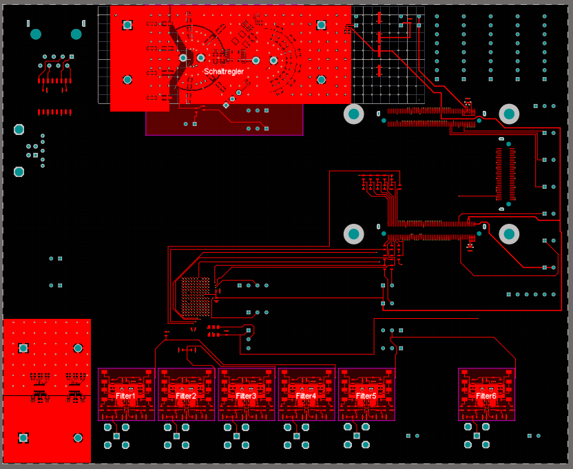

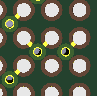

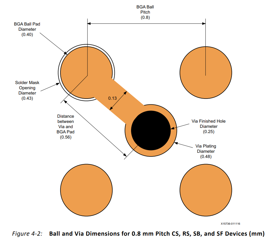

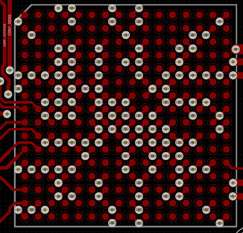

ich versuche mich an meinem ersten BGA Layout.
Dabei hab ich mich für die Durchkontaktierung (Drill, Diameter) und
Leitungen von einer Guide leiten lassen (ich glaub die war von Xilinx).
Was da leider nicht drin stand, ist, wie die zwischen-Layer auszusehen
haben.

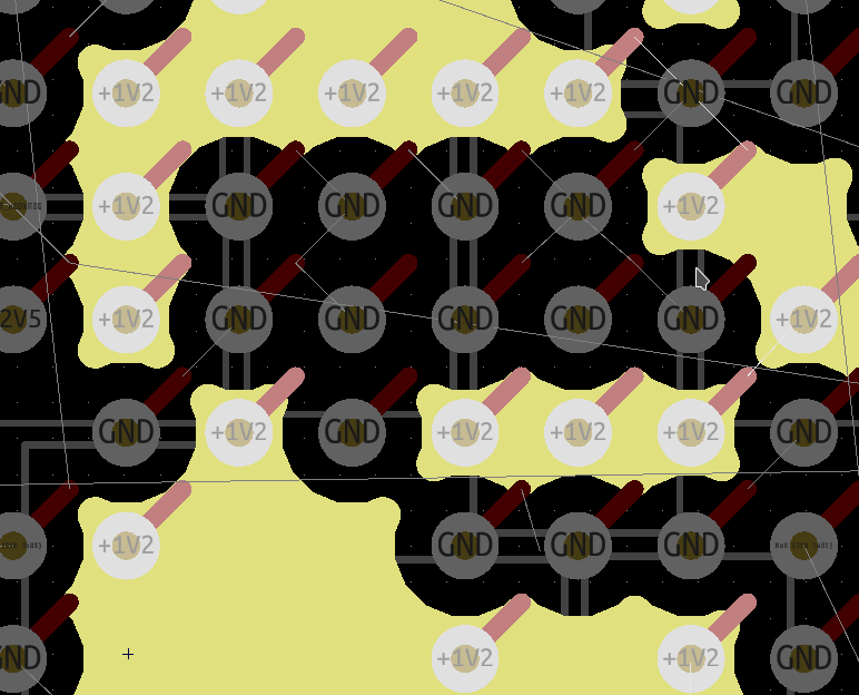

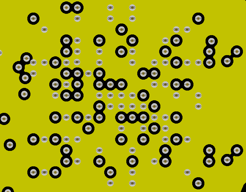

Insbesondere würde mich interessieren, was man für die zwischen-Layer
für Clearance benötigt, damit sie ein Platinenhersteller noch
einwandfrei fertigen kann.
Die werden ja dann aufeinander gestackt und verklebt - ich konnte leider
keine Toleranzen finden.

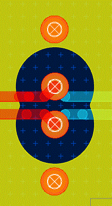

Das im Bild wären 10mil Clearance ... scheint aber viel zu groß zu sein.
Was sind da so übliche Werte?
Würde man sich darauf verlassen (und kontrollieren natürlich), dass das
Polygon in der Innenlage alle Pins schön erwischt oder doch noch
sicherheitshalber Leitungen verlegen?

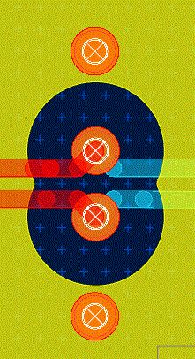

Ah noch eine kleine Frage: Hat die maschinelle Fertigung ein Problem
damit, wenn man ein C genau auf zwei Durchkontaktierungen platziert?
(Also in jedem Pad eine Durchkontaktierung)
Viele Grüße,
Mampf
von fchk (Gast)
Frag Deinen Fertiger.
Beispiel:
http://www.ilfa.de/technologie/designregeln-fuer-multilayer/
Die sind nicht billig. Für die Sachen, die ich gerade dort fertigen
lasse, ist das aber völlig egal.
Normalerweise solltest Du eine Warnung bekommen, wenn Kupferinseln
entstehen. Du solltest aber auch selber schauen, ob genug Querschnitt
für die fließenden Ströme vorhanden ist.
Kann man machen, muss man manchmal auch, aber dann müssen die Vias
verfüllt werden. Das sind einige zusätzliche Arbeitsschritte, und
Lieferzeit und Preis steigen sehr deutlich dadurch.
Frag Deinen Fertiger, ob der das überhaupt macht.
Vias in oder direkt an Pads erzeugen das Problem, dass Dir die Lotpaste
ins Via läuft und Du dann eine fehlerhafte Lötstelle hast. Unbedingt auf
ausreichende Lötstopstege zwischen Vias und Pads achten. Auch hier gilt:
Frag Deinen Fertiger, wie breit die Stege minimal sein müssen.
Und unter dem FPGA empfehlen sich 0201 Kondensatoren. Nicht nur wegen
der geringeren Größe, sondern auch wegen der geringeren Induktivität
(ja, auch das haben reale Kondensatoren!).
fchk

von georg (Gast)
Die gibt es nicht so allgemein, es gibt ja unendlich viele
unterschiedliche BGAs. Wichtig sind die Anzahl der Reihen von aussen bis
in die Mitte, der Abstand (Pitch) und die Grösse der Balls (die
variiiert weniger, ist aber vom Pitch abhängig).
Es gibt dazu Technische Hinweise von verschiedenen Herstellern und
CAD-Anbietern für die verschidenen Ausführungen, so ganz grob braucht
man für eine zusätzliche Reihe auch eine zusätzliche Lage, und ziemlich
schnell muss man mit Blind Vias arbeiten, sonst ist weiter unterhalb des
BGAs kein Platz mehr zum Routen. Zu Via in Pad sollte man zuletzt
greifen.
Ich habe z.B. Empfehlungen von NXP und Mentor. Das musst du dir selbst
zusammensuchen, ich habe mit der Veröffentlichungung von
Layout-Beispielen in diesem Forum sehr schlechte Erfahrungen gemacht.
Georg
von Mampf F. (mampf) Benutzerseite
Vielen Dank schonmal für eure Tipps!
Ok, dann muss ich beim Leiterplattenhersteller nachfragen, was er kann.
Zumindest Drills und Restring der Vias sollten in Ordnung gehen.
Zu meinem Clearance-Problem ist mir aufgefallen, dass ich dort, wo zwei
Polygone aufgrund einer GND-Durchkontaktierung nicht verbunden werden,
die GND-Durchkontaktierung einfach entfernen könnte und GND einfach auf
dem Top-Layer mit dem Nachbar-GND verbinden könnte.
Dagegen spricht nichts, oder? :-)

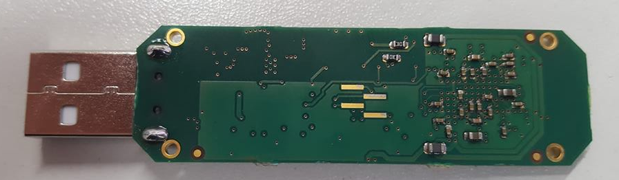

Ich hab ein fertiges Design, das ich quasi minimalisieren will ... Von
Raspi-Größe auf USB-Stick-Größe. Es fliegt dabei noch einiges runter -
man konnte das FPGA per USB oder über den Raspi GPIO nutzen. Das brauch
ich dann aber nicht mehr.
4 Lagen werden mir da sicherlich reichen - ich brauch eigentlich nur 5
I/Os und der Rest ist Versorgung.
Das sollte relativ unkritisch werden, denke ich.

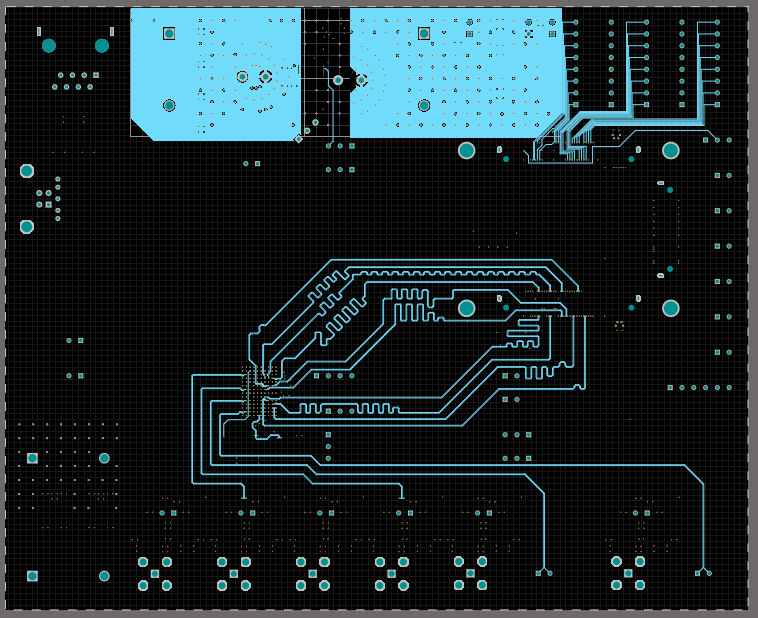

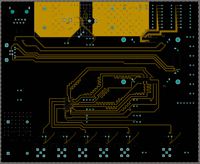

Moin moin,
mittlerweile bin ich mit dem Design fertig - vorausgesetzt, man darf das
so routen wie im Anhang.
Der DRC hat nichts dagegen, aber es könnte ja sein, dass es dann beim
Löten Probleme geben könnte?
Mich hatte ehrlich gesagt schon gewundert, wieso 5mil Leiterbahnen vom
BGA-Pad zur Durchkontaktierung in irgendeiner App-Note von ich glaube
Xilinx empfohlen wurde.
Kann es da zu Problemen kommen?
Vielen Dank!
Mampf
Ja. Große Kupferflächen ziehen die Wärme von den Balls und den Pads weg
und leiten sie durch die Vias in die Versorgungslagen ab. Da kann es
dann sein, dass die Balls unterschiedlich schnell aufschmelzen und Du
dann eventuell nicht richtig gelötete Balls hast.
Die 5mil Anbindung wirkt wie eine Wärmefalle. Schon mal einen TH-Pin
gelötet, der vollflächig an eine Groundplane angebunden war?

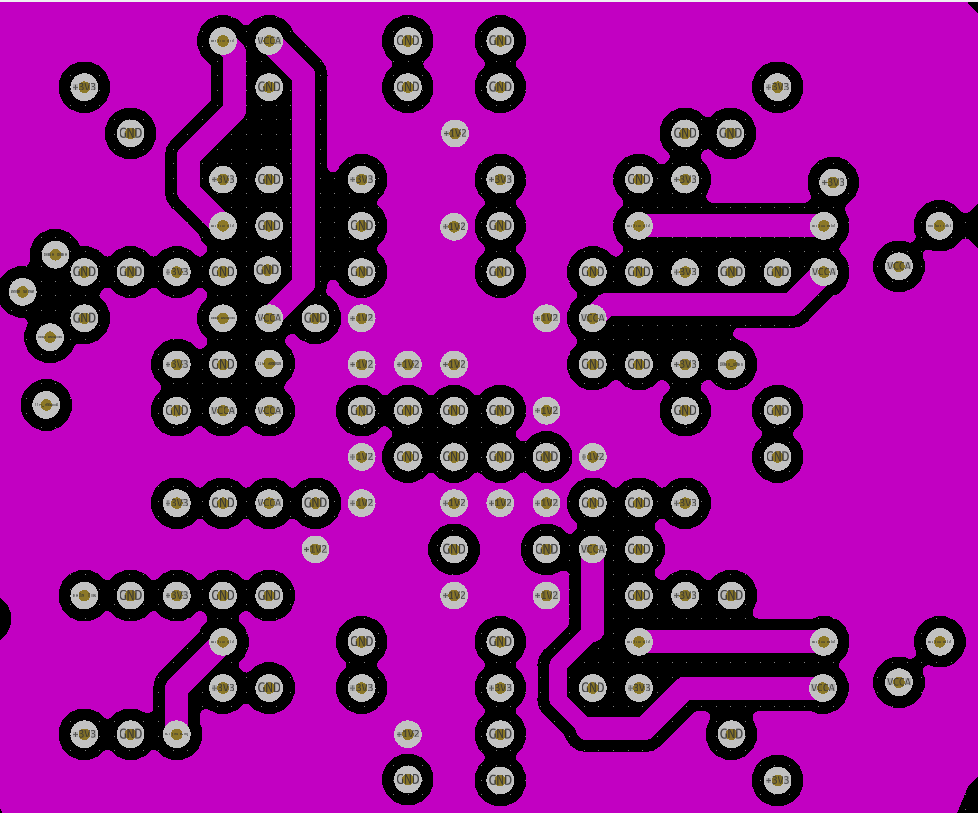

Ich hatte weiter oben schonmal das Clearance-Problem angesprochen.
Es würden sich durch die Unmengen an Durchkontaktierungen in einem der
Versorgungslagen schlecht oder garnicht angebundene Inseln bilden.
Um das zu vermeiden, hab ich eine Durchkontaktierung entfernt und dafür
zwei BGA-Pads an einer Durchkontaktierung angeschlossen (siehe Bild).
Spricht da etwas dagegen? :)
(In diesem Fall hätte ich das Via schräg nach rechts-oben setzen können
... Das geht aber aus Platzgründen leider nicht überall)
von Frank K. (fchk)
Die Lösung ist das Weglassen der Via-Restringe in den Innenlagen, wo sie
nicht benötigt werden und das Via nicht an die Plane angebunden wird.
Ohne die Restringe dort hast Du das Problem nicht mehr. Nur auf den
Außenlagen müssen unbenutzte Restringe stehen bleiben.
fchk
Aaah! Das ist ja genial!
Ich frag mich nur, ob das KiCad kann ...
Muss ich gleich mal schauen.
Danke für den Tipp!
*edit*: Bekanntes Problem mit Work-Around:
https://forum.kicad.info/t/optimizing-annular-rings-of-vias-in-inner-layers/1514/3
von georg (Gast)
Das ist nicht genial sondern Blödsinn. Es geht um die
Fertigungstoleranzen beim Bohren, Verpressen usw., daher muss der
Restring so breit sein, dass trotz Versatz die Bohrung noch innerhalb
des Via-Pads sitzt, die nächste Leiterbahn kann dann im minimalen
Abstand vorbei führen. Lässt man den Restring weg, kann man trotzdem mit
einer Leiterbahn nicht näher an die Bohrung heran, weil der mögliche
Versatz der Bohrung ja der gleiche ist und die nächste Leiterbahn um den
minimalen Absatnd von der Bohrung entfernt sein muss - unter
Berücksichtigung des möglichen Versatzes der Bohrung. Das kommt genau
auf das gleiche heraus.
Ist ein "beliebter" Anfängerfehler. Nachdenken und eine Zeichnung können
vielleicht helfen.
Georg
von Gustl B. (-gb-)
Welchen Abstand haben denn die Lotbällchen, also welches Raster ist das?
Bei Xilinx bekommt man eigentlich alle FPGAs auch um 1 mm Raster, da
kann man sehr bequem mittig ein 0.3 mm Via setzen.
Beta-Layout kann 0.2 mm Bohrungen und 0.125 mm Leiterbahnen/Abstände.
o
o
Der minimale Abstand zwischen zwei Vias ist also:
Bohrung/2 = 0.1 mm + 0.125 mm Restring + 0.125 mm Abstand + 0.125 mm der
1. Leiterbahn + 0.125 mm Abstand + 0.125 mm der 2. Leiterbahn + 0.125 mm
Abstand + 0.125 mm Restring + Bohrung/2 der zweiten Via.
Zusammen also 0.2 mm + 7 * 0.125 mm = 1.075 mm. Das ist minimal zu viel
bei 1 mm Raster, aber könnte gerade noch so funktionieren. Sonst einen
Fertiger suchen der noch kleiner fertigen kann.
von Christian B. (luckyfu)
Das ist vollkommener Unsinn! Mach das nicht. Ein normales Layoutprogramm
wird dich sowieso daran hindern.
Im Gegensatz zur CAD Anzeige auf deinem Monitor sind nämlich die
Bohrungen der realen Pads nie zu 100% in der Mitte. Sie haben ca. 1/10
Toleranz.
Wenn du nun den Restring weglässt und dann Leiterzüge mit einem Abstand
von sagen wir 150µm an der Bohrung vorbei führst ist der Abstand in der
späteren Platine durch Toleranzen (auch die Lagen untereinander dürfen
einen gewissen Versatz aufweisen!) schnell restlos aufgebraucht. Deshalb
hast du als Puffer mindestens die 150µm Pad-Restring zur Verfügung.
Außerdem sind zusätzliche Anbindungen des Kupfers in der Hülse an
bestehende Planes für die Stabilität selbiger sehr förderlich.
Christian B. schrieb:
Jap, ich hab es auch trotz des langen verlinkten Threads nicht
hinbekommen xD
Das würde sich aber bei Versorgungslayern, die flächig gefüllt sind,
nicht auswirken, oder?
Bei gerouteten Leitungen in den Innen-Layern hätte ich da auch Bedenken.
Wenn das mit KiCad funktioniert hätte, dann wäre quasi jede
Durchkontaktierung am BGA durch einen Footprint ersetzt worden, der
unterschiedliche Ring-Größe in den Zwischenlagen hat.
Dann wären auch nur Verbindungen zu den Versorgungs-Spannungs-Lagen von
dem Hack betroffen gewesen.
Das ging zwar prinzipiell, aber das Polygon wollte die Pads nicht mehr
anschließen ...
Habs dann gelassen.

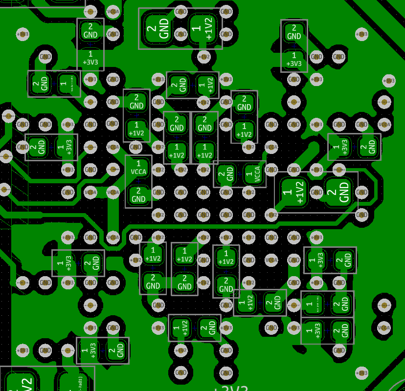

Mittlerweile bin ich (wieder) fertig.
Die Layer im Anhang.
Clearance ist 8mil.
Da ich die Platine eh nicht mehr per Billigservice herstellen lassen
kann, muss ich den chinesischen Premium-Service nutzen - der schafft das
dann auch :-)
Obwohl meine Schaltung für BGA Verhältnisse schon trivial ist, hätte ich
mir da mehr als 4 Lagen gewünscht.
3,3V zB hat keine eigene Lage (wird aber nur mit 60mA belastet ...
soweit kein Problem denke ich) und zwei Sonderspannungen für die PLL

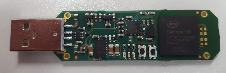

Ich glaube, es hätte auch andere BGAs gegeben - aber musste so klein wie
möglich werden.
Eine ehemals Raspi-große Schaltung muss in einem USB-Stick-Gehäuse
verschwinden :)
von georg (Gast)
Aber das ist doch genau der gleiche Irrtum, dann kommt eben die
Cu-Fläche zu nahe an die vesetzte Bohrung - scheint unausrottbar zu
sein. Jetzt haben mit mir und luckyfu schon zwei ganz genau beschrieben,

von Gustl B. (-gb-)
Also mal zu meinem Vorgehen bei 4 Layern:
Top: Die äußeren beiden Ballreihen werden rausgeführt.
1. Innenlage: GND, alle GND Bällchen bekommen ein Via auf diese Lage.
2. Innenlage: Routing. Die inneren Ballreihen bekommen ein Via auf diese
Lage und werden nach aussen geroutet.
Bottom: Versorgungsspannungen. Bei dem Spartan7 ist das so, dass die
Pins schön gruppiert sind. In der Mitte unter dem BGA gibt es dann einen
Bereich für 1.0 V und dann gibt es ja nach Spannung der Bänke noch 3.3 V
und/oder 1.8 V Bereiche. Da bekommt auch jedes Bällchen ein Via auf
Bottom, da müssen ja sowieso die Kondensatoren hin.

Guten Abend,
ich wollte kurzes Feedback zu dem Projekt geben ... Es ist jetzt fertig
... und ... trommelwirbel ... funktioniert :)
Vielen Dank an die vielen Tippgeber!
Händisches Löten von BGAs muss ich noch üben, das ist mir (gefühlt) noch
etwas zu viel gebrutzel ... Aber ich hab zwei Prototypen zusammengebaut
und beide funktionieren - Glück gehabt :)
von Gustl B. (-gb-)
Wow, Gratulation! Das sieht sehr gut aus! Was ist das für ein
Spannungsregler? Wieviele unterschiedliche Spannungen braucht das FPGA?
Und was ist das für ein USB Stein oder ist das ein uC? Wie schnell
bekommt man die Daten über USB rein und raus?
> Spannungsregler?
Das ist ein Intel EN5339QI. Nettes Ding ... Ultraklein, Spule ist im
Package und er kann 3A Strom :)
Verwende ich für die 1,2V Core-Spannung (brauche 1A).
1.2V Core, 3.3V I/O, 2.5V für hmm PLL glaube ich.
Hab für 2.5V und 3.3V nur einen LDO mit max 250mA drauf - brauche 60mA
pro Spannung in etwa.
Das ist ein STM32F302 im QFN32
> Wie schnell
Nicht so schnell, wie ich es gerne hätte xD
Aber so 500kB/s schafft man ohne Probleme :)
Bei meiner Anwendung hab ich da keine großen Datenmengen, weil das FPGA
nur als hardcore-Number-Cruncher verwendet wird.
von Gustl B. (-gb-)
Schick! Habe den TPS65266 verbaut und der braucht leider ordentlich
Platz. Hast du den von Hand gelötet?
Irgendwie schon nervig mit den vielen Spannungen.
Macht der auch das JTAG?
Gustl B. schrieb:
Ja, mit Schablone + Lötpaste. Hab da eine imho supergeile Lötpaste
gefunden. ChipQuik Lötpaste (T4) mit viel Bismuth (135°C) damit lötet
sich das superschnell und wunderbar. Lässt sich auch unglaublich gut
verarbeiten und rakeln - hatte davor 2 andere mal versucht und da waren
die Ergebnisse bei weitem nicht so gut.
Mit den anderen hatte ich die 0,5mm Pitch QFPs nicht hinbekommen - bei
QFNs wär das noch schlimmer gewesen.
Ja, vor 10 Jahren war das ja leider auch schon so und ich hatte immer
die Hoffnung, dass sich das mal ändern würde xD
JTAG verwende ich da nicht - Der BitStream wird über USB jedesmal
hochgeladen und damit das FPGA direkt konfiguriert - habe mir quasi das
Platform-Flash komplett gespart :)
Aber ja, das macht der STM32 ... So in Chunks von 8kB. Dauert zwar
bisserl, weil der Bitstream fast 800kB groß ist, aber man muss das ja
nur einmal vor der eigentlichen Verwendung machen :)

von Jürgen W. (Firma: MED-EL GmbH) (wissenwasserj)
Um "Tippgeber" zu rezitieren: Das Design war Schrott und ist es immer
noch.
Es gibt etwas, das nennt sich "Plugged Vias", d.h. die vias werden mit
Harz verfüllt und die Oberfläche metallisiert - d.h. das Via ist ein
Pad.
Bei deiner Konstruktion sind die Vias und die freigestellten
Lötstoppmasken bei den Balls so knapp beieinander, daß Kurzschlüsse
faktisch vorprogrammiert sind.
Also: Frag' Deinen PCB-Hersteller, ober er Plugged Vias kann und mach'
auch solche.
von Marc Horby (Gast)
Hallo Mampf,
kannst du bitte die Leiterplattendateien hier hochladen?
von Gustl B. (-gb-)
> noch.
Ja? Anscheinend funktioniert es. Wenn man dieses Bildchen anguckt
https://www.mikrocontroller.net/attachment/378148/top.png sieht man,
dass er die Vias schön mittig zwischen die Pads gesetzt hat.
Dort https://www.mikrocontroller.net/attachment/381791/2.png sieht man,
dass da auch Lötstopplack drauf ist. Ja, der macht das Via nicht zu,
aber das Pad hat keinen leitenden Kontakt zum Via, da ist etwas Abstand.
Wieso sollte das also einen Kurzschluss geben? Plugged Vias gibt es
natürlich, kann man machen, aber welcher Hersteller bietet das bei
Einzelstücken zu einem güstigen Preis an?
Bei meiner Platine habe ich auch keine Plugged Vias und auch dort gab es
keine Kurzschlüsse.
> Pad.
Ja, das gibt es ... Bei Chip-Scale-Packages ist das sogar der einzige
Weg, wie man aus dem BGA heraus kommt.
Aber:
Ich hab mich akribisch an Layout-Design-Guidelines des Herstellers für
exakt dieses Package gehalten - inklusive Lötpaste, Lötstopplack, Größe
der Kupfer-Pads, Leiterbahn-Breiten usw.
> auch solche.
Ja - aber das hätte gleich 300EUR mehr für die Platine gekostet - und es
ist nicht notwendig.

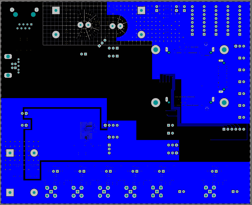

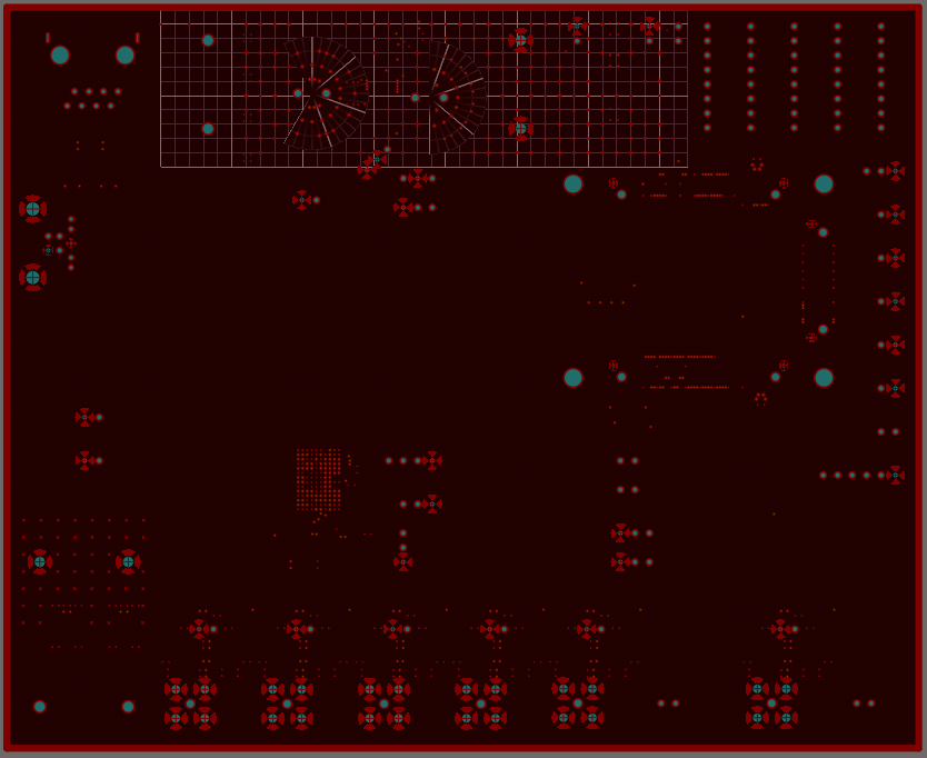

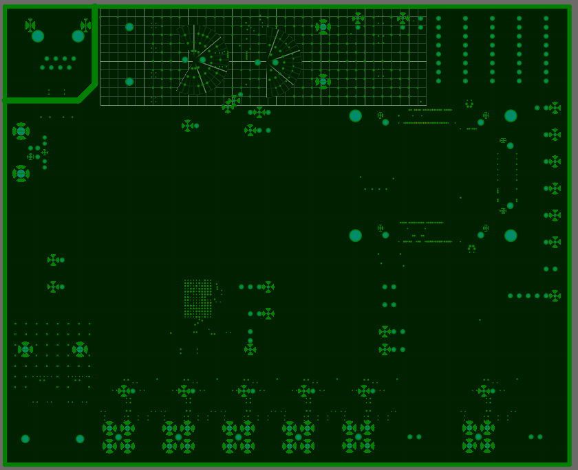

So...ich habs ja angekündigt. Hat sich etwas verspätet, aber jetzt ist
es fertig und geht diese Woche zum Fertiger.
Was sagen die Erfahrenen dazu?
von Seefahrer (Gast)
Moin,
deine Bilder sind zu klein, als dass man irgendwelche Details erkennen
könnte. Aber selbst so kann man sagen, dass das ganze alles andere als
optimal ist und du sicherlich nicht die optimale performance aus dem ADC
holen wirst.
von Wühlhase (Gast)
Und warum nicht?
Größere Bilder kann ich leider nicht liefern. Ist nicht.
von Helmut S. (helmuts)
Ich vermute, dass der Lagenabstand zwischen Lage 3 und Lage 4 sehr klein
ist - nur dünnes Prepreg. Die Diffpairs auf Lage 3 laufen eventuell zu
lange fast über den Diffpairs auf Lage 4 und damit gibt es Übersprechen.
Hast du darauf geachtet, dass die Diffpairs auf Lage 3 und 4 nicht zu
nahe neben- oder gar übereinander laufen?
von Wühlhase (Gast)
Ja, die Diff-Paare kreuzen nur im rechten Winkel, ansonsten hab ich
dazwischen immer etwas Abstand gelassen, mindestens 0,5mm. Die
Leiterbahnen sind 70µm breit und der Abstand dazwischen beträgt
ebenfalls 70µm.
Das Prepreg zwischen den Diffpaaren ist 0,35mm dick, das Kernmaterial
zwischen Diffpaar und Referenzlage 0,15mm.
> ebenfalls 70µm.
Danke für die Daten. Der Punkt ist dann ja schon mal OK.
von Wühlhase (Gast)
Ich danke dir für die Einschätzung. Macht weniger Bauchweh vorm
Fertigen...
Mir fällt noch etwas generelles ein zum "routen" impedanzkontrollierter
Leitungen. Dort wo die Leitungen die Lagen wechseln (hier am Anfang und
am Ende) sollten zwei GND-Vias nahe bei den Signal-Vias sein da die
Leitungen ja ab dort einen neuen GND-Bezug bekommen.
von Wühlhase (Gast)
Hm...ich verstehe nicht recht was du meinst bzw. welches Problem du
siehst. Koppelt eine Referenzfläche die beiden Leitungen eines
Diffpaares nicht kapazitiv (und ist es deswegen nicht z.B. egal, welches
Potential die Fläche hat)? Der Strom fließt ja aus der einen Leitung
raus und in die andere Leitung rein, und nicht wie bei SE über Gnd
zurück.
Oder hab ich dich oder was anderes falsch verstanden?

Georg hat das schon sehr gut erklärt. Im Bereich deines ADCs musst da
nichts machen da dort in der Nähe eh schon überall GND-Vias sind. Am
anderen Ende bei deinem Stecker gibt es ja bestimmt auch schon GND-Vias
am Stecker in der Nähe. Also ganz locker bleiben.
Im Anhang mal ein Bild wie man es machen sollte, wenn die Signalleitung
irgendwo die GND-Referenzlage, weit weg von bereits vorhandenen
GND-Vias, wechselt. Es ist natürlich schon ein Unterschied ob die
Frequenz der Signale nur wenige hundert MHz beträgt oder ob die
Signalfrequenz bei mehreren GHz liegt.

Was ist denn bei deinem Bild welche Lage? Rot = TOP, Gelb = Inner1 (GND)
und Blau = Bottom oder wie?
Ich bitte um Erklärung, was die beiden Vias in der GND-Fläche für eine
Funktion haben sollen. Es ist nicht ersichtlich, ob hier mehr als die
gelbe GND-Fläche dran hängt. Die Vias des Differential pairs zum
Lagenwechsel sind ja auf der GND-Fläche auch noch extra weit ausgespart.
Und das macht man ja normalerweise damit die kapazitive Kopplung der
Vias zum GND geringer wird.
Nimm einfach an das Signal(rot) kommt von Top mit GND-Referenzlage 2.
und geht nach bottom (blau) mit GND-Referenzlage 5. Die Vias verbindne
dann die beiden GND-Lagen 2 und 5 in der Nähe der Signal-Vias.
Stell die vor wir machen kreisförmig gleich mehrere GND-Vias herum. dann
ist das wie ein Koaxialkabel. das von oben nach unten geht. Das macht
man dann bei 10GHz aufwärts. Dadurch erreicht man auch vertikal die
richtige Impedanz und hat gleichzeitig eine Abschirmung. Außerdem würde
man dann sogar in allen Innenlagen eine GND-Insel drumherum machen.
Danke!
Ich denke, ich habe nun verstanden, was du mit den Vias zur Abschirmung
erreichen willst. (Macht so ja aber nur Sinn, wenn es mehrere GND-Lagen
gibt, was häufig nicht der Fall ist. Hatte aber auch noch keine Frequenz
höher als WLAN.)
Was mir aber nach wie vor nicht einleuchtet ist, dass die Signal-Vias
auf den GND-Lagen, gegen welche diese Signale ja möglichst gut kapazitiv
koppeln sollen, ausgespart werden. Du entfernst ja damit den GND von den
Signal-Vias. Somit wird die Kopplung geringer bzw. schlechter. Gesetzt
dem Fall, dass der HF-Strom möglichst nah an der Signalleiterbahn über
den GND zurück will, baust du ihm mit der GND-Freisparung eine Barriere
und die Impedanz steigt.
Alle anderen Flächen (die nicht koppeln sollen) würde man natürlich um
die Signalvias freistellen.
Oder wo ist mein Denkfehler?

Die Vias sind ja viel dicker als die Leitungen breit sind. Deshalb muss
der GND um die Vias weiter weg sein. In dem screenshot war das
vielleicht etwas zu weit weg. Wer das genau berechnen will benötigt ein
Simulationsprogramm, z. B. ADS, CST, HFSS. Leider sind diese Programme
extrem teuer.

Dein Diffpair auf Lage 3 bzw. 4 koppelt prozentual mehr nach Masse als
differentiell.
