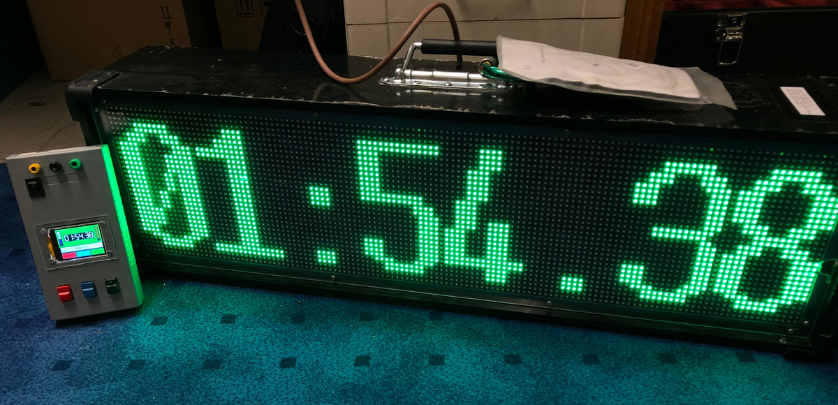

Ich programmiere den ESP8266 mit Arduino. Das Program funktioniert
einwandfrei solange der ESP über Wifi verbunden ist.
Wenn der Accesspoint aber ausgeschaltet ist, läuft im Hintergrund der
Wifi-Connect weiter und versucht sich zu verbinden, während das Program
über die GUI benutzt werden kann.
Treten dann Interrupts auf, chrashed das System nach kurzer Zeit.
Unten habe ich mal den Exception decoder output angegeben.
Mir ist aufgefallen, das immer die Funktion
millis()
 auf dem Stack ist. Diese Funktion benutze ich auch im Interrupt
(ansonsten setzt der Interrupt nur ein paar Variablen). Das ist laut
Arduino docu erlaubt wenn man beachtet das millis() währen des
Interrupts nicht weiter zählt.
Die Funktion millis)() ruft system_get_time() auf die nicht auf dem
Stack liegt und ist ansonsten unauffällig.
Gibt es ähnliche Chrash Erfahrungen während updateWifi()? Gibt es
Erfahrungen mit millis() in Interrupt Routinen?

von Christian K. (Gast)
Habe gerade mit einer vollständig leeren Interrupt Routine (es handelt
sich um einen external GPIO interrupt) getestet. Sobald ich anfange
Interrupts auszulösen crashed  updateWifi() nach ein paar Interrupts...
Wenn ich den exception Stack richtig interpretiere wurde der erste
Interrupt-Handler bei Zeile 130 von einem zweiten Interrupt Handler
unterbrochen. Der zweite Interrupt Handler wurde bei Zeile 136 von dem
Wifi Stack unterbrochen. Der nur als binary vorliegende Wifi-Stack hat
noch zwei weitere Funktionen aufgerufen. Dann kam mein leerer Interrupt
greenKey() und das System ist mit illegal instruction gecrashed...
Alles davor auf dem Stack zeigt, dass der Processor tief im Wifi Stack
vergraben ist der durch den call nach updateWifi() aufgerufen wurde.
Es handelt sich um eine Stop-Uhr, die elektronisch (per Lichtschranken)
gestartet und gestoppt werden soll.
Die echte Uhr läuft auf dem ESP8266 und schickt die Start- und Stop-Zeit
zu der LED-Anzeige via WiFi. Der AP ist im LED-Display (raspberry)
Die externen Interrupts müssen die Signale von den Lichtschranken
zuverlässig erfassen.
Da die Genauigkeit 1/100 Sekunde (10ms) betragen soll müssen die Signale
als Interrupt erfasst werden (polling ist zu ungenau).
Aber die Interrupt-Rate ist gering, daher funktionieren für mein Project
alle die Workarounds die ich im Dokument beschrieben habe.
