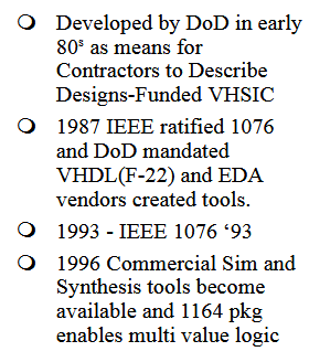

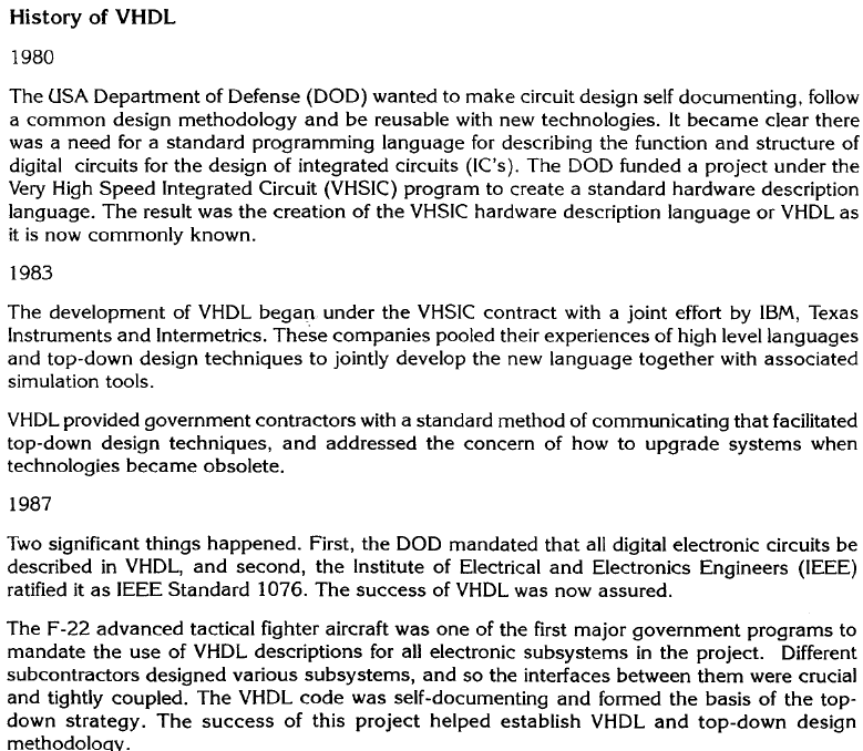

Gast #5574380
Dorian Grey schrieb:
> alteuropäisches VHDL
Soso. Das DoD und der F-22 sind also alteuropäische Erfindungen...
https://slideplayer.com/slide/6644044/
Mit alt / europäisch meinte ich den Sachverhalt, dass
a) in Europa vornämlich VHDL zur Anwendung kommt
b) ich beides hinter mir gelassen habe
was aber ...
c) nicht impliziert, dass ich Verilog für ein solches Projekt
favorisieren würde
Die Festlegung auf Verilog hingegen sorgt
d) durchaus dafür, dass es wenige potenzielle Beteiliger aus Foren in EU
geben könnte
Thomas K. schrieb:
> Da du bisher vorwiegend VHDL verwendet hast, hast du natürlich den
> Icarus noch nicht benötigt.
Durchaus nicht. Nur die Sourcen sind eben VHDL.
> Aufgrund der Multicore
> Architektur ist der Einsatz für Anwendungen mit kurzen Latenzzeiten
> prädestiniert.
Diese Schlussfolgerung ist eine gerne gezogene, stimmt aber überwiegend
nicht.
Gast #5577100
