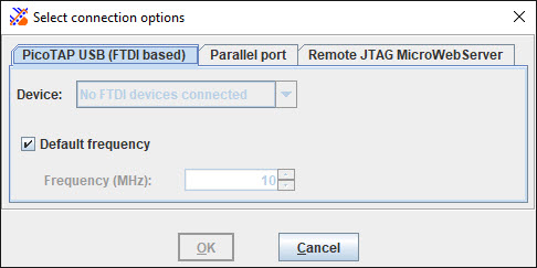

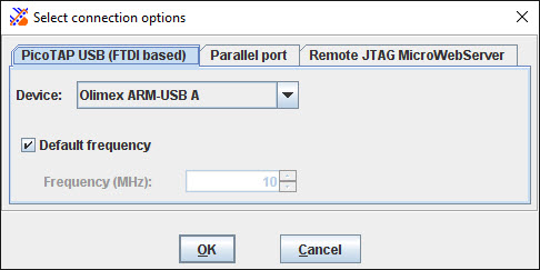

Der Hinweis auf "goJTAG" (http://www.gojtag.com/) scheint genau die
Lücke zu füllen die ich bislang in meinem Wissen sehe, TOP! Vielen Dank
dafür!
Der dort beispielhaft verwendete PicoTAP Adapter von Göpel scheint laut
dem beiliegenden Schaltplan
(www.gojtag.com/sites/default/files/PICOTAP_SCHEMATIC.pdf) sehr einfach
nachzubauen zu sein und besteht im Grunde nur aus einem FT2232H Chip,
wie er z.B. im Olimex ARM-USB-OCD-H drin ist. Auf der Seite wird damit
geworben das man diesen Adapter kostenlos(!?) von Göpel zu
nicht-kommerziellen Einsatzzwecken erhalten könne. Das kann ich ja kaum
glauben und fände ich ja fast schon unanständig ;-) Womöglich gilt das
aber auch schon nicht mehr da der Artikel darüber von 2011 ist.

"Und da waren sie wieder, meine drei Probleme"... Ich bekomme den Olimex
Adapter nicht mit goJTAG ans laufen, er wird einfach nicht erkannt :-(
Habe schon alles mögliche ausprobiert, Originaltreiber von FTDI,
umprogrammieren der INF Dateien laut Datenblatt, umprogrammieren der
VID/PID im EEPROM des FT2232H Chips des Olimex auf FTDI Defaultwerte,
als auch die die der PicoTAP Adapter von Göpel nutzt.
Der PicoTAP nutzt ja den selben Chip. Warum ignoriert die Software den
vom Olimex?
Hab auch schon in den Java Quellcode geschaut wo die Interfaces
enumeriert werden. Einen direkten Vergleich von VID und PID habe ich
dort nicht gefunden. Es werden einfach alle FDTI Interfaces genommen die
hinten kein " B" haben, also eben nur Port A.
Leider finde ich keinen Debugschalter zum starten, sodass ich
Logmeldungen sehen könnte, aber meine Java Kenntnisse sind auch recht
bescheiden.
Habt ihr noch eine Idee?

OP #5579807
Stefanus F. schrieb:
>> Ich bekomme den Olimex Adapter nicht mit goJTAG ans laufen,
> Welchen Olimex Adapter konkret, und wie lautet die Fehlermeldung?
Olimex ARM-USB-OCD-H und der hat einen FTDI2232H, genau wie der PicoTAP.
> Wie wird der Adapter in der Systemsteuerung angezeigt?
Einmal als Gerät und einmal als virtueller COM-Port, so wie es der
Treiber vorsieht. Aktuell habe ich als VID/PID die Kombi: 0403 und 6010,
also FTDI-Default.
> Bist du ganz sicher dass dein Adapter dem Schaltplan des PicoTAP
> entspricht?
> http://www.gojtag.com/sites/default/files/PICOTAP_SCHEMATIC.pdf
Nein, da ich vom Olimex keinen Schaltplan habe, aber der USB-Chip ist
zumindest derselbe. Er könnte also, aber will nicht. Irgendwie sieht er
den FTDI nicht als den Chip den er sehen möchte.
Im DeviceConnectDialog.java findet sich dieser Source:
  private void constructUsbPanel() {
    // Initialize
    usbPanel = new JPanel();
    usbPanel.setName("PicoTAP USB (FTDI based)");
    comboUsbDevice= new JComboBox();
    String[] devices = null;
    try {
      // try to enumerate connected chips
      devices = UsbFtdiPort.enumerate();
    } catch (Throwable t) {
      // Some error
      devices = null;
    if ((devices != null) && (devices.length > 0)) {
      comboUsbDevice.setModel(new DefaultComboBoxModel(devices));
      comboUsbDevice.setEnabled(true);
    } else {
          new String[] {"No FTDI devices connected"}));
      comboUsbDevice.setEnabled(false);
22
Er findet also keine FTDI-Ports, obwohl das Gerät einwandfrei im
Gerätemanager angezeigt wird. Die Treiberversion ist 2.12.28.0
Die enumerate-Routine ist ebenfalls überschaubar:
  public static String[] enumerate()
    int devCount = FtdiLibrary.INSTANCE.getFtdiDeviceCount();
    if(devCount == -1)
      return devices;
    byte[] deviceNames = new byte[devCount * 64]; //allocate buffer
    devices = new String[devCount]; //and strings for device names
    int ret =
    FtdiLibrary.INSTANCE.enumerateDevices(deviceNames, devCount); //store device names to byte buffer
    if(ret == -1)
      System.err.println("UsbFtdiPort: Unable to enumerate devices");
    //  throw new PortException("Cannot read IO port value");
      return devices;
    int devCountPortA = 0;
22
    for(int i = 0; i < devCount; i++)
23
24
      int strSize;
25
      for(strSize = 0; strSize < 64 && deviceNames[i*64 + strSize] != 0; strSize++); //get real string size
26
      devices[i] = new String(deviceNames, i*64, strSize, Charset.forName("US-ASCII"));
27
28
      // Only count the first port of FTDI chip
29
      if (devices[i].endsWith(" B"))
30
        devices[i] = null;
31
      else
32
        devCountPortA++;
33
34
35
    // Filter "port B" devices
36
    String[] devicesPortA = new String[devCountPortA];
37
    devCountPortA = 0;
38
    for (int i = 0; i < devCount; i++) {
39
      if (devices[i] != null)
40
        devicesPortA[devCountPortA++] = devices[i];
41
42
43
    return devicesPortA;
44
Ich weiss jedoch nicht genau woher die FTDI funktionen stammen.
Scheinbar wird diese Klasse aus einer Bibliothek namens "jtagctrl"
geladen:
public class UsbFtdiPort implements Port {
  public interface FtdiLibrary extends Library {
    FtdiLibrary INSTANCE = (FtdiLibrary)Native.loadLibrary("jtagctrl",FtdiLibrary.class);
Aber wie gesagt, ich bin nicht der Java-Crack... :-(

ES KLAPPT! So schnell kanns gehen :-) Als ich den Beitrag oben schrieb
ist mir die "jtagctrl.dll" Datei im Programmverzeichnis von goJTAG
aufgefallen. Die habe ich mal kurz untersucht und die Einstiegspunkte
für die prozeduren gefunden die ich oben im Javacode vermisst habe. Dann
habe ich die Datei mal umbenannt und geschaut ob sich das Programm
anders verhält (ich hätte eine Java-Exception oder sonstige
Fehlermeldung erwartet), aber nichts.
Dann habe ich den Programmpfad im Startbatch für die gojtag.jar
hinzugefügt und siehe da, es klappt! Nun lädt er die DLL und kann auch
den Adapter erkennen. Vermutlich sogar mit der originalen Olimex
VID/PID, das probier ist jetzt mal als nächstes aus.
Hier mein Start-Batch (von hause aus war beim Programm keins dabei):
@echo off
set PATH=%~dp0\jre\bin;%~dp0;%PATH%
set CLASSPATH=.;%~dp0
start javaw -jar gojtag.jar
