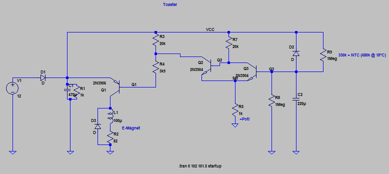

Anbei eine recht einfache Schaltung aus einem billigen Toaster, die ich
zu verstehen versuche.
Im Normalfall ist die Versorgung Wechselspannung, abgegriffen an den
Heizdrähten. Die wird Einweg-gleichgerichtet.
Um die Zusammenhänge / Schaltschwellen ohne Ripple besser erkennen zu
können, habe ich die Versorgung auf DC gestellt.
LTSpice kommt jedoch vor dem entscheidenden Moment nicht weiter.
Ich habe es auch schon mit dem Alternate Solver versucht (im Control
Panel unter SPICE).
Soweit meine Annahme zur Funktion:
Einschalten:
- C2 ist entladen
- Q3 sperrt
- Q2 Basisstrom über R7 und R4 (+Poti)
- Q2 schaltet und zieht die Basis von Q1 über R3 und R4 (+Poti) runter,
so dass Q1 schaltet und Strom durch den Elektromagnet fließt
Ausschalten:
- C2 lädt sich über den NTC-Spannungsteiler auf, bis seine Spannung
einen PN-Übergang über der Emitterspannung von Q2 und Q3 liegt
- Q3 schaltet und zieht die Basis von Q2 runter
- Q2 sperrt
- Q1 sperrt (Toaster schaltet ab)
- C2 entlädt sich auch über D2 via R1 etc.
Der NTC soll wohl beim vorgewärmten Toaster die Zeit verkürzen (C2 lädt
schneller).
Das Poti zur Zeiteinstellung erhöht die Schwellspannung.
Der Toaster tut es nicht mehr, d.h. er bleibt nicht eingeschaltet. Der
NTC ist i.O.
Der Elektromagnet ist eigentlich krümelfrei. Nur die Schalterkontakte
haben  in den letzten 11 Jahren einseitig ordentlich Abbrand erhalten...
Ich muss mal messen, was da so passiert. Elko ausgetrocknet?

von Helmut S. (helmuts)
nimm für die Transistoren "richtige" Modelle z. B.
Q1: 2N3906
Q2, Q3: 2N3904
Damit läuft die Simulation bis zum Ende durch.

Das funktioniert, wie du sagtest - leider sind der Ablauf und die
Schwellspannungen für mich nicht ohne Weiteres abzulesen, da das
Umschalten im ps-Bereich abläuft.
Was mir aber aufgefallen ist: im Abschaltmoment gibt es kurzzeitig einen
negativen Basisstrom von Q2, obwohl die Basis-Emitter-Spannung auch dann
positiv ist (Set > Q2).
Aber auch diese vermeintlichen Erkenntnisse über die Funktion der
Schaltung lösen mein praktisches Problem leider noch nicht, denn auch
der Verdacht, dass der Glättungskondensator doch einen Schaden hat, und
daher nicht genug Energie für den Magneten zur Verfügung steht, hat sich
bislang nicht bestätigt: 36 Vpp bzw. 12.4 Veff werden zu mittleren 11.6
V, und das entspricht den 12VAC des Bestückungsdruckes.
Der "Transistortester" sagt 440 uF und ein ESR von 1.2 Ohm.
Der Magnet zieht auch an, aber er schafft es nicht mehr. Was kann sonst
noch die Ursache sein?
Strom reicht nicht: Windungsschluss? Transistor schafft es nicht?
Basisstrom zu klein? Spannung zu niedrig (Heizdrähte hochohmiger)?
Oder ich gebe endlich auf und spendiere einfach 15 Euro für einen neuen
Toaster...
Der kurzzeitig negative Basisstrom im Umschaltmoment kommt von den
Kapazitäten Ccb und Cbe des Transistors.

Schaltung als Bild im Anhang.
von Info (Gast)
(die Induktivität des E-Magnets habe ich nicht bestimmt, die 100uH in
der Schaltung sind willkürlich gewählt)
von Info (Gast)
(PNP: "S8550", NPN: "S9014")

Sorry, vorerst letzter Post:
Bei ca. 20°C Raumtemperatur läuft er auf niedrigster Einstellung 2,5
Minuten.
Die Temperatur vom NTC ist hier die Variable (Typ, "Anbindung" im
Toaster).
Wer es kürzer haben möchte kann den 330k Serienwiderstand reduzieren (C
lädt schneller) oder evtl. den Mindest-Schwellwert reduzieren (1k in
Serie mit dem Poti).
