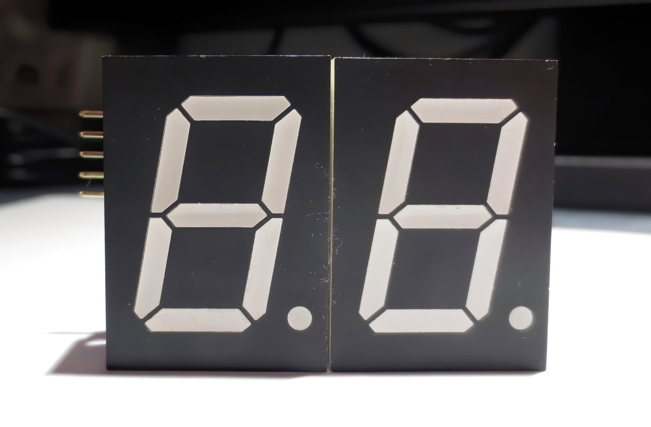

Noch ein kleines Projekt mit dem PFS154:
https://cpldcpu.wordpress.com/2020/04/05/addressable-7-segment-display/
Ein anreihbares intelligentes 7-Segment Display. Jedes Segment enthält
einen PFS154, der für die Displaykontrolle und Kommunikation zuständig
ist.
von MaWin (Gast)
Hmm, ja, wenn man unbedingt etwas mit dem 3ct uC tun will.
Aber so richtig taugt der nicht dafür, wie man am 1
Widerstand,-Multiplexing sieht, 10mA Nennstrom des Display sind damit
nicht erreichbar.
Ein DM13A STP16CP05 TLC5928 wäre nicht weniger intelligent (im
Gegenteil, erlaubt Erkennung defekter LEDs) ebenso daisy-chainbar und
auch nur 1 chip, und liefert nicht nur ordentlich Strom sondern sogar
pinkompstible Verwendung bis 7-Segment Grossanzeigen mit 2 oder 3 LED
pro Segment in Reihe.
Gibts aber zugegeben nicht für 3ct sondern eher 30ct.
von Tim  . (cpldcpu)
MaWin schrieb:
> nicht erreichbar.
Beim ausgewählten Display werden pro Segment zwei LEDs in
Reihenschaltung verwendet. Daher ist der Spannungsabfall >3V und es war
nicht mehr genug Headroom für die Stromquelle übrig. Leider ging das aus
dem Datenblatt des Displays nicht eindeutig hervor. (Ja, chinazeugs
usw.).
Leuchten tut es trotzdem. Die GPIOS begrenzen sowieso auf 10-15mA. Den
Widerstand hätte man auch weglassen können.
Ist aber auch langweiliger...
von Jochen (Gast)
@ Tim
Wo hast du die Platinen zu deinem "kleinen" Projekt (PFS154) machen
lassen? Kann dort jeder eventuell nachbestellen?
von Tim  . (cpldcpu)
Jochen schrieb:
> @ Tim
Habe das PCB in EasyEDA designed. Ich werde das Projekt dort später
teilen. Von dort aus kann man auch direkt bei JLPCB und LCSC bestellen.
Alternativ habe ich das Projekt zum Importieren angehängt.
