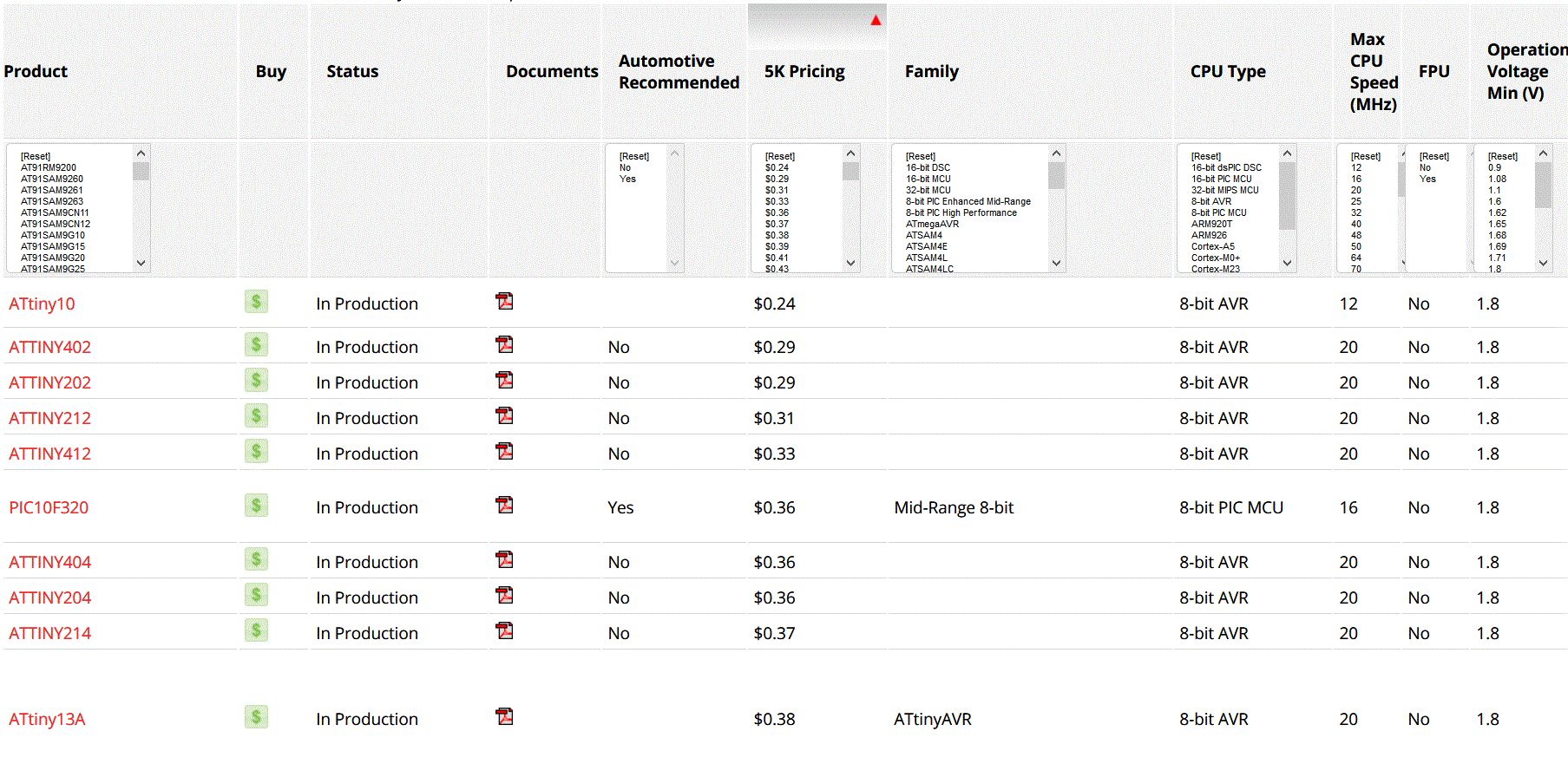

von Astronaut (Gast)
Zwar Interessant, macht preislich für Privatanwender und Firmen die
nicht 10-tausende davon verbauen trotzdem keinen praktisch relevanten
Unterschied im Vergleich zu ATtinys o.ä. (grob 25 €cent).
Und ob der Preis letztendlich real ist oder eher Marketing, bleibt
abzuwarten.

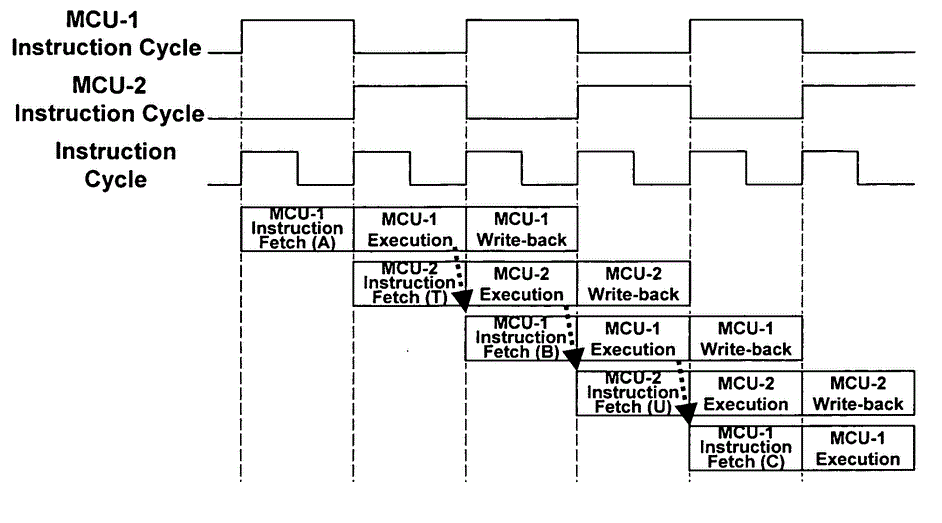

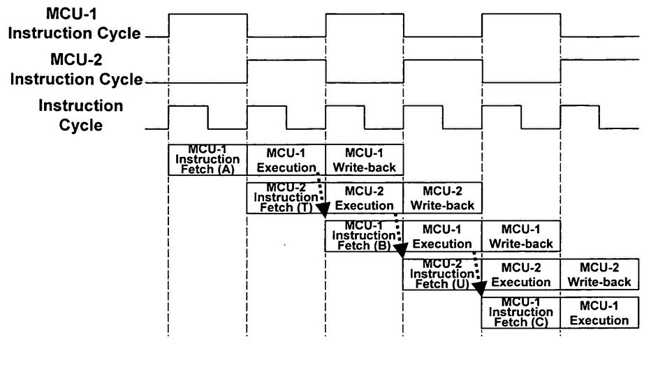

Es gibt von Padauk zwei Patentapplikationen zu einem multi-threaded
Microcontroller.
https://patents.google.com/patent/US20070067605
https://patents.google.com/patent/US20080126754A1
Das sieht dem XMOS-Konzept sehr ähnlich. Alle Cores/Threads teilen sich
die Execution Pipeline per time-slicing. Um den Overhead so gering wie
möglich zu halten, ist es von Vorteil, die States pro Thread zu
reduzieren. Dafür bietet sich eine Akku-Speicher Architektur an, was
wohl der Grund für die Anlehnung an den PIC ist.
Merkwürdig ist, dass beide Patente noch nicht erteilt wurden. Leider
konnte ich nicht herausfinden warum. Evtl. war XMOS schneller?
Eigentlich eine sehr interessante Sache.

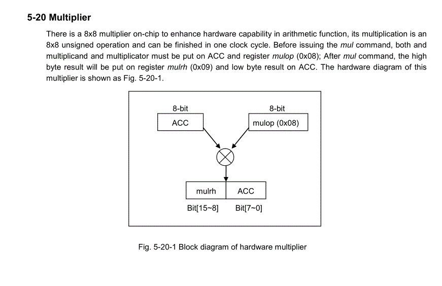

Der MCS11 entählt interessanterweise auch einen Multiplier. Die
Operanden und ein Teil des Ergebnisses sind allerdings auf (Speicher-)
Register gemappt. Wie werden da Kollisionen von mehreren Threads
verhindert?
> verhindert?
Tim  . schrieb:
> Ich frage mich, was die 8 Threads machen sollen, wenn sie nicht nach
> "draussen" kommunizieren können?
Warum können sie nicht nach draußen kommunizieren? Sie können doch
I/O-Pins lesen/schreiben, etc. Und sie können untereinander über den
Speicher kommunizieren. Sieht nach einer brauchbaren Lösung für mehrere
zeitkritische Aufgaben auf einem µC aus.
> verhindert?
Im Katalog gibt es Multiplizierer nur bei den Single-Core-µC.
Seltsamerweise fehlt im MCS11-Datenblatt der mul-Befehl, obwohl der Rest
der Dokumentation des Multiplizierers vorhanden ist.
Philipp
P.S.: Man könnte im Speicher ein Spinlock für den Multiplizierer
implementieren.
> implementieren.
lock:
mov a, spin_lock
ceqsn a, #0
goto lock
mov a, sp
mov spin_lock, a
ceqsn a, spin_lock
goto lock
unlock:
clear spin_lock
Overhead für lock: 6 Takte (falls kein anderer Thread den Multiplizierer
nutzt), für unlock: 1 Takt.
Philipp

Das könnte man mit dedizierten Befehlen noch deutlich vereinfachten.
XMOS scheint da besser durchdacht zu sein. Der Charme liegt bei Padauk
in der minimalen Implementation der MCU.

von Philipp Klaus K. (pkk)
Tim  . schrieb:
> Es ist unklar, ob sich alle Threads einen SP teilen, oder ob jeder einen
> eigenen hat.
Aus dem "Hardware and Timing Diagram of FPP units" in den Datenblättern
ist ersichtlich, dass jede FPP unit einen eigenen SP hat.
Was mir bei Padauk am meisten fehlt, ist ein SP-relativer
Adressierungsmodus. Es gibt außer A keine für lokale Variablen nutzbaren
Register; dadurch werden reentrante Funktionen sehr ineffizient.
Philipp

Bei den PICS gewinnt man den Eindruck, dass Microchip diese selbst
langsam ausphasen will.
Am unteren Ende der Preisskale sind fast nur noch AVRs zu finden. Und
die neuen ATtiny 402/412 können es locker mit jedem Midrange-PIC
aufnehmen. Der Umfang der Peripherie ist inzwischen ziemlich
beeindruckend.

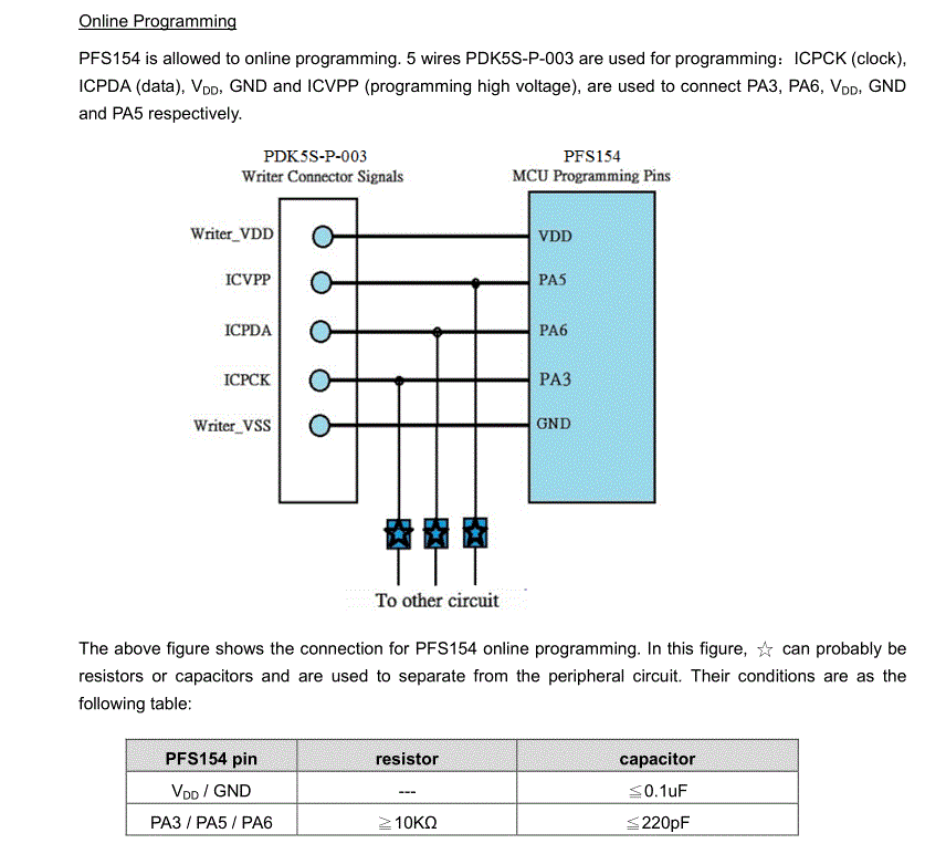

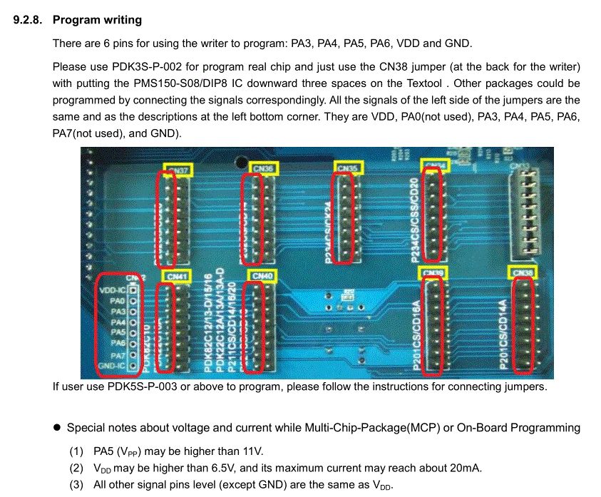

Nicht dass ich wüsste. Die µC mit Flash kommen könnte da einfacher sein:
Immerhin ist dort dokumentiert, welche Signale (VDD, GND, ICVPP, ICPDA,
ICPCK) an welchen Pins zum Programmieren verwendet werden; vermutlich
gibt es dort auch weniger verschiedene Spannungen (und die höchste liegt
laut Dokumentation auch nur bei 8 V an ICVPP).
Für das Reverse-Engineering braucht man halt erstmal einen Brenner; ich
habe vor, mir den 5S-P-003 zu beschaffen, wenn der wieder verfügbar ist
(LCSC wird wohl demnächst eine Lieferung bekommen). Aber eigentlich
wollte ich eher am Compiler arbeiten als am Brenner. Selbst freie
Software, die mit dem 5S-P-003 arbeitet, wäre schon ein Fortschritt.

Ja, aber wohl eher schrittweise. Vermutlich werden zuerst die Padauk mit
14-Bit-Befehlssatz unterstützt, 13-Bit und 16-Bit käme später.
Insbesondere gute Unterstützung für das hardwareseitige Multithreading
wird aufwendig.
Also ICVPP für die Programmierspannung, ICPDA für die Daten, ICPCK für
die Clock. Sollte sich mit den Anhaltspunkten eigentlich mit
vertretbarem Aufwand reverse engineeren lassen. So lange nicht auf
Protokolllevel verschlüsselt wird. Aber das erscheint eher
unwahrscheinlich.
Damit fehlt nur noch der Programmer... Padauk hat Dave vom EEVblog
anscheinend einen geschickt, aber er scheint mit der Entschlüsselung des
Protokolls nicht weiter gemacht zu haben.

von Tim  . (cpldcpu)
Zum Programmierinterface gibt es in den Datenblättern ja bereits
hinreichende Informationen.
Das Interface der OTP (PMx) und MTP (PFx)-Varianten scheint
grundsätzlich unterschiedlich zu sein.
Die MTP-Varianten nutzen ein einfaches zweidraht-Interface mit Clk und
Datenleitung. Zusätzlich muss an einen dritten Pin eine
Programmierspannung angelegt werden. Prinzipiell sollte sich der
Programmiervorgang also sehr einfach über einen Logikanalyzer mitloggen
lassen.
Die Programmierung der OTP-Variante scheint etwas komplexer zu sein.
Anscheinend wird hier auch VDD während des Schreibens auf 6.5V
angehoben. Vermutlich ist das lediglich eine Maßnahme um die
Write-Margins zu erhöhen und 5V sind trotzdem ausreichend.

von Frank B. (foobar)
Ich habe den "Writer", wie die ihren Chip-Programmierer nennen, und
einen ICE (in circuit emulator). Vom ICE gibt es zwei Versionen, einen
für die einfachen Chips wie PMS150C und einen extra ICE für die
Multicore Chips, wie den PMC884. Da sind 8 Cores drin, hier das
Datenblatt:
https://www.eevblog.com/forum/blog/eevblog-1144-padauk-programmer-reverse-engineering/msg1956808/#msg1956808
Wobei es sind keine richtig parallelen Cores, sondern es wird immer ein
Befehl reihum abgearbeitet und nur der Stack und PC pro Takt gewechselt.
Dennoch sinnvoll für manche Anwendungen.
Anbei ein kleines Beispielprojekt für den PMC884. Folgendes habe ich an
den Pins damit gemessen:
PB0: 203 kHz
PB1: 44 kHz
PB2: 5 kHz
PB3: 508 Hz
PB4: 50.8 Hz
PB5: 5.08 Hz
PB6: 0.5 Hz
PB7: 0.05 Hz
Der Code dazu ist in Project2.C zu sehen, die anderen Dateien sind
Initialisierungen und Projektdateien.

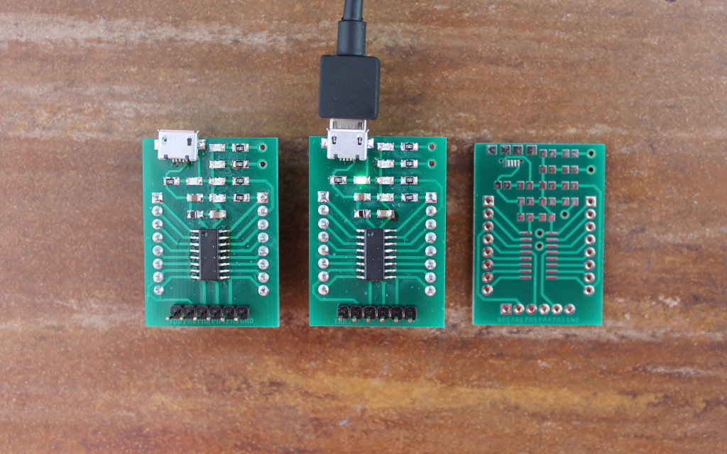

Hier ein paar von Hand gelötete Evaluation-Boards für Padauk-µC (für
PFS154 und PFS173; für den noch nicht erschienenen PFS232 ist nur das
unbestückte Board zu sehen). Schaltpläne und Layout auf
https://github.com/free-pdk/f-eval-boards.

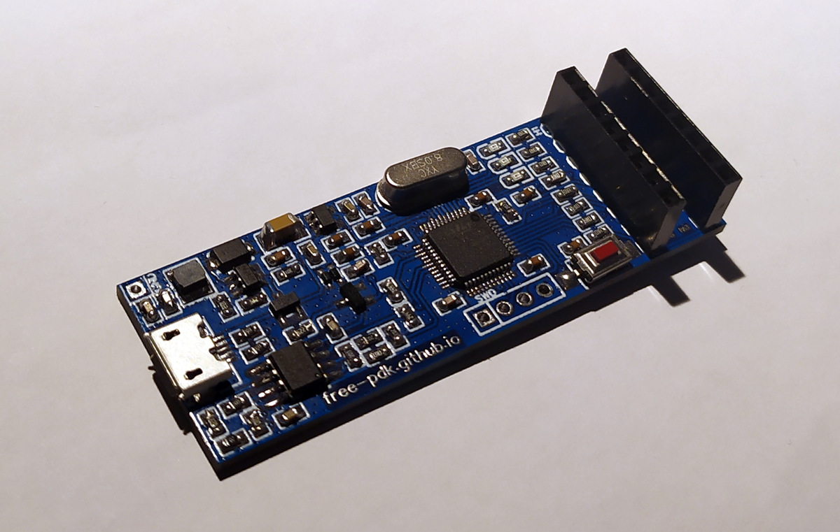

von Tim  . (cpldcpu)
Ich habe jetzt auch endlich den free-pdk programmer von JS
zusammengebaut. (Habe vorher meinen Arduino-basierten genutzt).
Praktischerweise funktioniert alles auf Anhieb.
Da sich die Bauteile nur mit Mindestordergrößen von 5-100 bestellen
lassen, habe ich noch mehrere Bauteilsätzung und Platinen übrig. Wenn
jemand interesse hat, würde ich die übrigens Bauteile gegen
Portoerstattung überlassen. Es sind noch Platinen und Bauteile für 3
Programmer vorhanden. Ledliglich von der MCU ist nur noch eine da.
Achtung: Das ist kein Projekt für Lötanfänger. (LFQP 0.4mm, 0603
Bauteile etc.)
von Gerd E. (robberknight)
> Bauteile etc.)
Der STM32F072 ist LQFP-48 mit 0.5mm Pitch, die restlichen Teile sind
gröber. So fein ist das nicht.
von Tim  . (cpldcpu)
Anscheinend bist Du kein Lötanfänger :) Ich habe nach dem Zusammenbau
zum ersten Mal ernsthaft erwogen, mir Lötpaste+Hotplate zuzulegen, da
einige Teile schon arg fummelig waren. z.B. die Schottky-Dioden (0402?)
und der USB-Anschluss.
Hmm. Lotpaste hilft Dir nur, wenn Du auch eine Schablone (Stencil) vom
Platinenfertiger machen lässt. Außerdem ist Lotpaste eine ziemliche
Mimose (gekühlt aufbewahren, vor Nutzung aber warm werden lassen, nur ~6
Monate haltbar). Bei BGA-Bauteilen geht es ohne Paste kaum, aber für
sowas hier ist das nicht nötig.
Der Trick ist dagegen das Flussmittel. Das richtige und viel davon,
richtig viel, desto mehr, desto besser.
Ich nehme Amtech NC-559. Achtung: nicht bei ebay/Ali/... kaufen, da
gibts nur Fälschungen. Statt dessen hier:
https://www.tme.eu/de/details/anc559tf/flussmittel/amtech/nc-559-as/
Du brauchst aber noch einen Dispenser und eine Luer-Lock-Spitze dafür.
Als billigere Alternative kommt das hier recht nah ran:
https://www.reichelt.de/flussmittelgel-flutschi-fl-22-no-clean-5-ml-edsyn-fl-22-p32673.html?&trstct=pol_5
So, aber jetzt möchte ich den Thread hier nicht länger mit Löttips
spammen. Bei weiteren Fragen mach bitte einen neuen auf.
von Tim  . (cpldcpu)
Das stimmt. Die Fälschungen haben mir immer die Lötkolbenspitze
zersetzt. Ich habe oben den Stannol-Stift von Reichelt genutzt. Das
klappt einigermassen. Das Amtech-Original habe ich noch nicht
ausprobiert.
Allerdings hilft das alles nur bedingt bei der Ausrichtung der Bauteile.
Da ist es schon besser, wenn sie im Ofen in Position "schwimmen".
