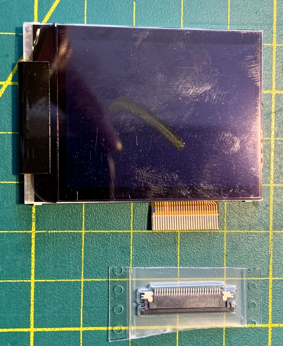

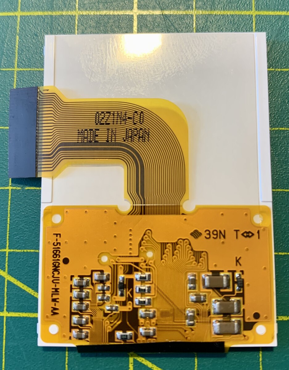

Hallo Forumsleser,
hat von Euch schon jemand das LCD-Modul F51661GNCJU-MLW-AA zum laufen
gebracht?
Das Modul gibt es gerade günstig (50ct @ 10St.) bei Pollin. Die
Pinbelegung ist dabei, aber zum Controller finde ich keine Infos. Eine
Intitroutine und eine Befehlsliste wären schön. Ansonsten ist das Ding
nutzlos.

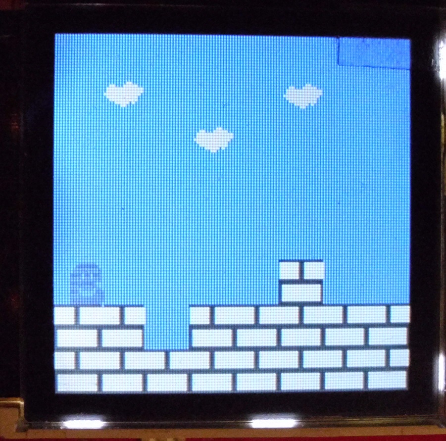

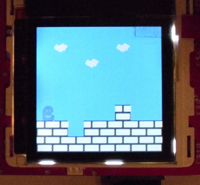

Mit dem SAMSUNG UG12D228AA hab ich mir eine Art Mini-GameBoy gebaut.
Ich benutze nur 8 Bit Farben, da ist die Framerate recht hoch.
Mit den Farben bin ich zufrieden.
Wenn ich dran denke poste ich heute Abend ein paar Bilder.
von Bastler (Gast)
Hier die Bilder vom UG12D228AA.
Das Blau ist in echt viel intensiver und dunkler als auf den Bildern.

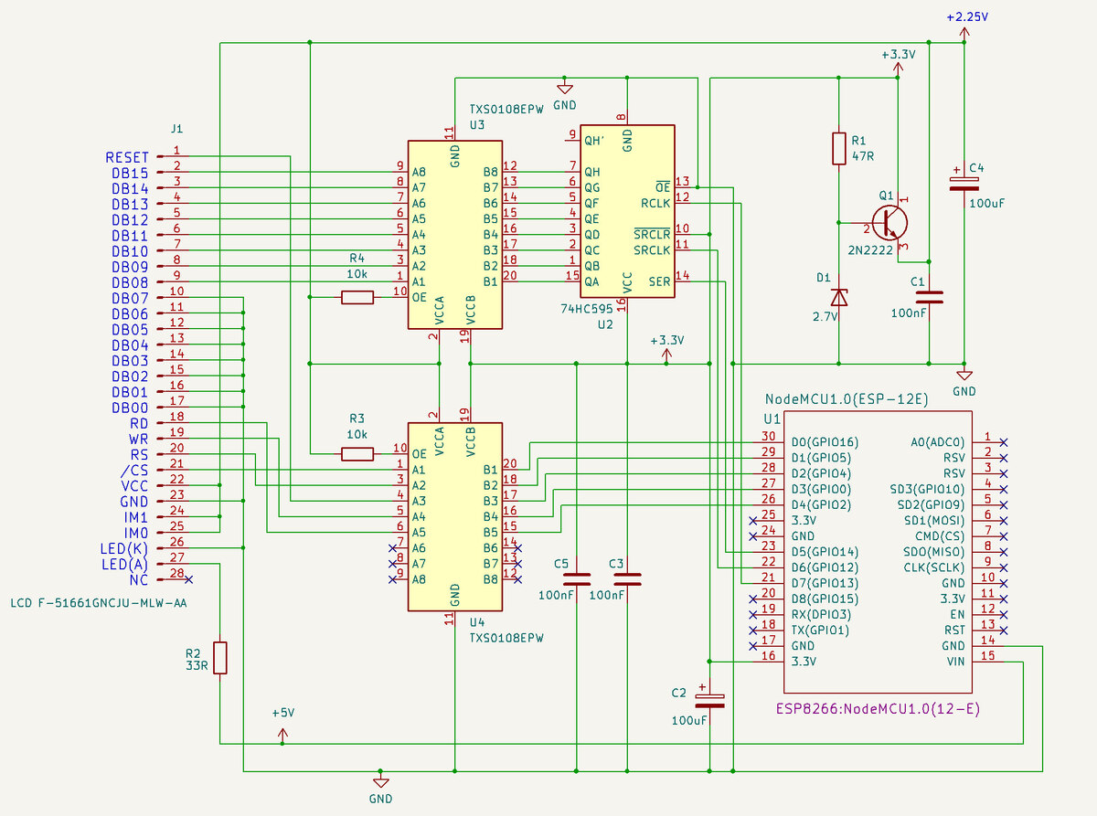

Nach sehr langer Zeit habe ich mir das LCD von Pollin noch einmal
vorgenommen. Den Testaufbau zur Ansteuerung mit einem NodeMCU V1.0 (ESP
12-E) zeigt der angefügte Schaltplan. Das LCD läuft laut Datenblatt mit
2.25V, daher Level-Shifter und Spannungsregler (rudimentär). Ich steuere
es im 8-Bit Modus an. In Ermangelung ausreichender GPIOS am NodeMCU
hilft ein Schieberegister SN74HC595 mit der Datenaufbereitung. Ist alles
ein Probeaufbau!
Habe mir das Datenblatt des Hitachi HD66766 (LCD-Controller) besorgt und
ein Testprogramm für den Mikrocontoller geschrieben. Nun mein Problem:
Das LCD bleibt bislang immer dunkel! Ich bin mir bei der
Initialisierungssequenz nicht sicher, was das Display alles braucht, um
anzuspringen. Meine aktuelle Version steht in der lcd_init()-Funktion in
beigefügtem Sketch.
Hat jemand schon mal den Hitachi HD66766 benutzt und kann mir Hinweise
geben, welche Startkommandos es braucht, um das LCD zu aktivieren?
Danke!
von Helge T. (htefs)
Moin!
Vielleicht hättest Du auf die Levelshifer verzichten können? Siehe mal
paar Beiträge weiter oben, den von Berndb vom 14.05.2020 und den da
drunter.
Beitrag "Re: LCD-Modul F51661GNCJU-MLW-AA * Info *"
Evtl. sind Deine 2,25V ja zu wenig. Evtl. reicht es aber auch, Deinen
Code so anzupassen, dass die passende Treiberspannung aus den 2,25V
erzeugt wird...

von Markus B. (ma_baker)
Michael B. schrieb:
> Warum einen ungeeigneten uC, ungeeignete levelShifter, die Sache
> verkomplizierende latches ? Das kann doch nur noch schief gehen
Die Schaltung funktioniert ganz gut: Wenn ich mir den Datenbus am
LCD-Stecker mit dem Logic-Analyzer ansehe, kommen da genau die Bits an,
die ich vom Mikrocontroller sende. Auch das Timing der Steuersignale ist
m.E. OK. Das Geheimnis sind wohl eher die Kommandos bzw. deren Parameter
und Sequenz, die das spezielle LCD braucht „um das Licht anzumachen“…

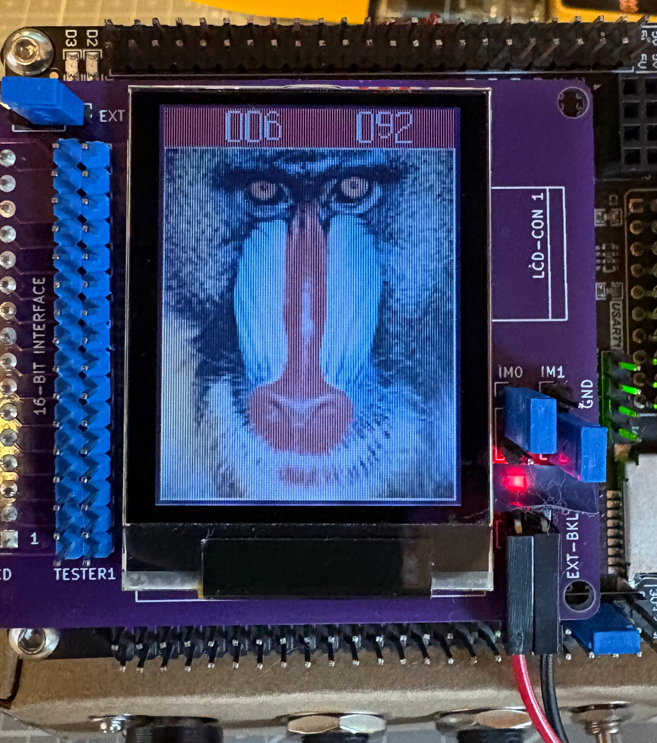

Softwaretechnisch bin ich mit dem Display noch nicht weiter gekommen -
dass Projekt ruhte eine Zeit lang.
Damit es hardwaretechnisch einfacher wird, mit dem Pollin-LCD zu
experimentieren, habe ich ein Breakout-Board in KiCad designt. Damit
kommt man bequem an alle Leitungen, da das Kabel des LCD winzig ist! Das
LCD-Breakout-Board ist pin-kompatibel mit dem LCD-Port dieses STM32
Ok, nach ein wenig trail-and-error läuft das Pollin-LCD. Habe den
verwendeten Code beigefügt.
Die Parameter in der LCD_Init()-Funktion sind die Einzigen, mit denen
ich bislang ein Bild aufs LCD zaubern konnte. Allerdings finde ich das
Bild immer noch sehr dunkel (siehe Foto) - trotz adjustierter Palette.
Das LCD wird mit 3.3V vom STM32 Dev-Board versorgt - das Backlight
erhält 4.6V. Das Display ist extrem empfindlich was das Verhältnis von
Kontrast (Reg. 0x04) und der Backlight-Spannung betrifft. Kleine
Veränderungen führen schon dazu, dass das Bild zu dunkel oder zu hell
wird. Hat man einen geeigneten Betriebspunkt gefunden, ist es dann aber
sehr stabil.
Vielleicht findet ja jemand heraus, wie man das LCD noch ein wenig
heller bekommt?
Bemerkung: In der technischen Beschreibung des LCD scheint ein Bug zu
sein. Ich habe das LCD nur mit IM0=GND (Low) und IM1=Vcc (High) zum
Laufen gebracht. Das würde laut LCD Datasheet (Seite 9) 8-Bit-interface
und 68-family-CPU bedeuten. Es läuft aber mit dieser Einstellung im
16-bit-interface und 80-family-CPU, wie es auch im Datasheet des HD66766
auf Seite 10 beschrieben ist. Denke, die Helden der OPTREX CORPORATION
haben da IM0 und IM1 vertauscht?
