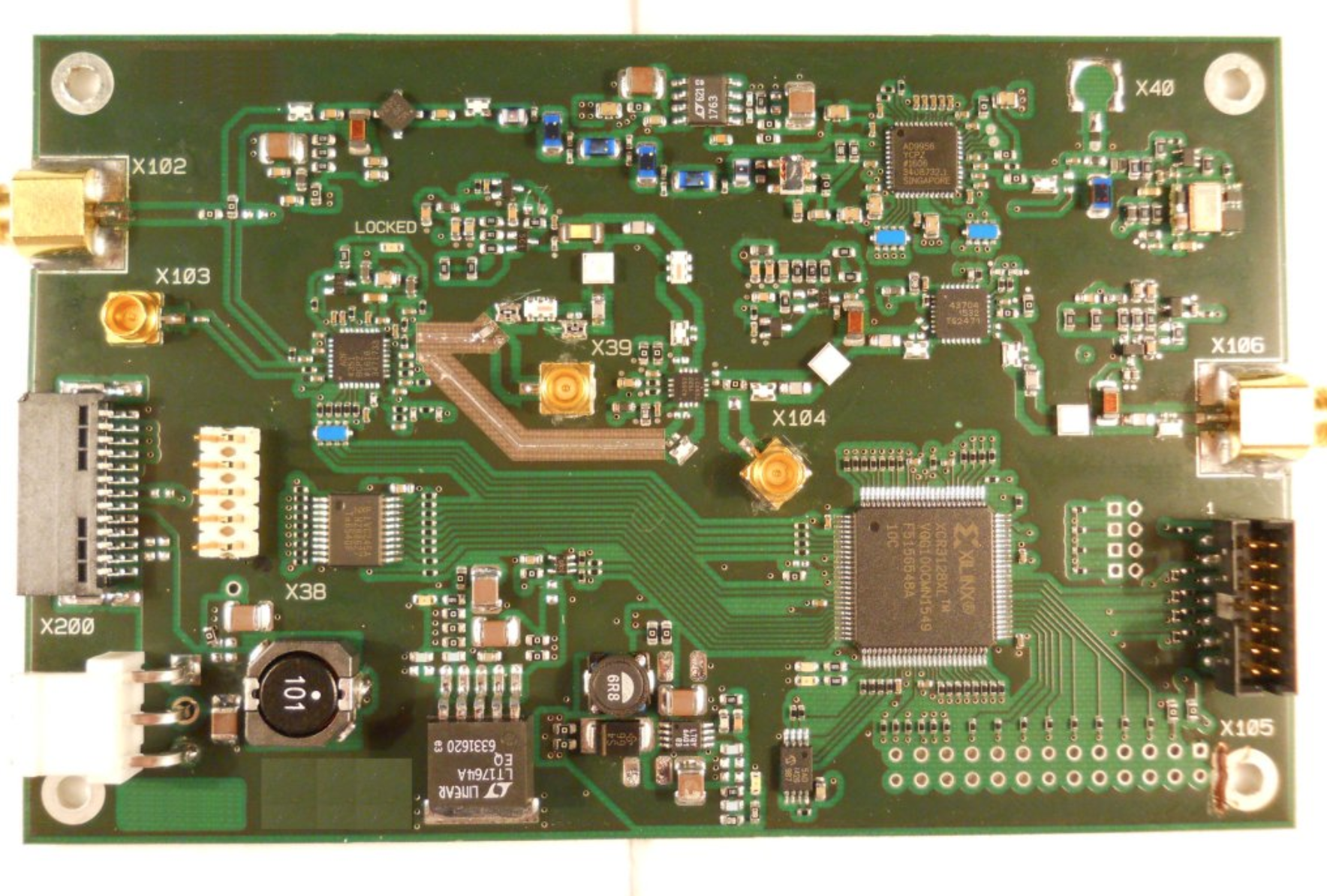

von Ralph B. (rberres)
Die Rohde&Schwarz haben einen Frequenzbereich von 9KHz bis zur maximalen
Frequenz, wobei die 9KHz gewisse Einschränkungen bezüglich maximalen
Pegel unterlegen, weil es ganz einfach extrem schwer ist Endstufen zu
bauen welche dann bis 9KHz runter gehen, weil die Kollektordrossel dann
entsprechend groß werden muss.
Dies steht aber entgegen das man bei z.B. 6GHz nur eine extrem kleine
Drossel brauchen kann, wegen der parasitären Kapazitäten in der Drossel.
Meist schaltet man mehrere verschieden große Drosseln in Reihe.
Der Generator selbst besteht aus meist mehreren verschachtelten
fractional/N Synthesizern, und Vervielfachern.
DDS Synthesizern findet man bei den Modulationsgeneratoren und eventuell
bei der Referenzfrequenzerzeugung.
Sonst sind die Nebenwellenabstände und Phasenrauschen nicht in den Griff
zu bekommen.
Mit nur einen simplen ADF4351 und Konsorten ist es hierbei nicht getan.
Versuche mal an die Unterlagen älterer Rohde&Schwarz Signalgeneratoren
zu kommen.( SMH SMY-02 SMG usw )für diese Generatoren findet man noch
Servicemanuals mit Schaltbilder im Netz.
Dann versuche mal dahinter zu steigen wie der Synthesizer aufgebaut ist.
Das waren jetzt Generatoren welche nur bis 2GHz gehen.
Ralph Berres
von Purzel H. (hacky)
Wie die professionellen aelteren Synthesizer aussehen ? zB 12GHz fix,
und dann wird mit einem VCO von 12 bis 18 gemischt. Ergibt dann Null bis
6GHz.
Ein DRO zB mit irgendwelcher Frequenz 6-12 gibt's fuer 1500$, und der
ist auf 10ppm stabil.
> 6GHz.
Hat man in der Tat auch schon gemacht. Allerdings nicht von 0Hz, weil
man die Spiegelfrequenzprodukte nicht mehr trennen kann. ( Siehe
Probleme bei dem Swob5 ).
Dafür muss die feste Frequenz durch vervielfachen aus einen Quarz
abgeleitet werden, und die variable Frequenz ist dann wieder eine PLL
von Nöten. Das ist dann wieder ein mehrfach verschachtelter Fraktional/n
Synthesizer bei den besseren Geräten.
Signalgeneratoren sind in der Regel an einer interne Referenzfrequenz
von 10MHz angebunden, welche es bis zu einer Stabilität und Abweichung
von 10exp-10/Stunde gibt.
Das ist mit einen DRO wohl alleine nicht zu schaffen.
Man wird immer auf eine PLL stoßen.
Ganz früher hatte man auch freischwingende Oszillatoren welche optional
an eine FFl anbindbar waren. ( SMDA SMDU ) Diese erreichten aber
freischwingend  eine Stabiltät von bestenfalls 10exp-5/pro Stunde mit
FFL eine Zehnerpotenz besser.
Ralph Berres

Kennt jemand den Nutzer @Nähkästchen Plauderer (Gast)?
Hat hat ein schönes Board vorgestellt welches er entwickelt hat mit
einem AD9956 und ADF4351. Er meinte er hätte ein Schaltplan und
eventuell noch Messergebnisse. Ich wäre sehr interessiert daran. :)
Auch würde mich sehr interessieren wie gut die Messergebnisse von Ihm
waren und ob so ein Chip für mein Projekt funktionieren könnte?!
Vielen Dank euch
von Sawyer M. (sawyer_ma)
Das Board von Ihm sah so aus.

Er schrieb:
Der ADF4351 wird also
nur in Ganzzahl-Teilung verwendet.
Die gut vorhandene dreifache Frequenz des ADF4351 nutze ich um
den Frequenzbereich nach oben hin auf über 5 GHz zu erweitern
- mit Filterung der Grundwelle.
Neben der Breichsumschaltung gibt es noch ein stellbares Dämpfungs-
glied mit 30dB Stellbereich und einen 100MHz Referenzoszillator.
Meine Frage ist nur was Ihr davon haltet diesen für eine Messanwendung
zu verwenden oder ob ich einen anderen/ ein anderes Vorgehen nehmen
sollte für die Frequenzerzeugung des Netzwerk Analysators? Theoretisch
bräuchte ich einen Fractional-N PLL IC damit ich jede beliebige Frequenz
in meinem Bereich erzeigen könnte und kann aber der ADF5356 könnte das
soweit ich das verstanden habe.
Soll ich mich nach etwas anderem umschauen? Wie würdet Ihr vorgehen?
Vielen Dank

von Hint Hint (Gast)
Grossartig! Aus ein paar hundert Kilobytes werden durch
professionelles Copy&Paste plötzlich 2.31 MBytes.
Aus dieser Nebensächlichkeit deutet sich an welchen "Zustand"
ein zukünftiges Produkt der beabsichtigten Planung haben könnte.
