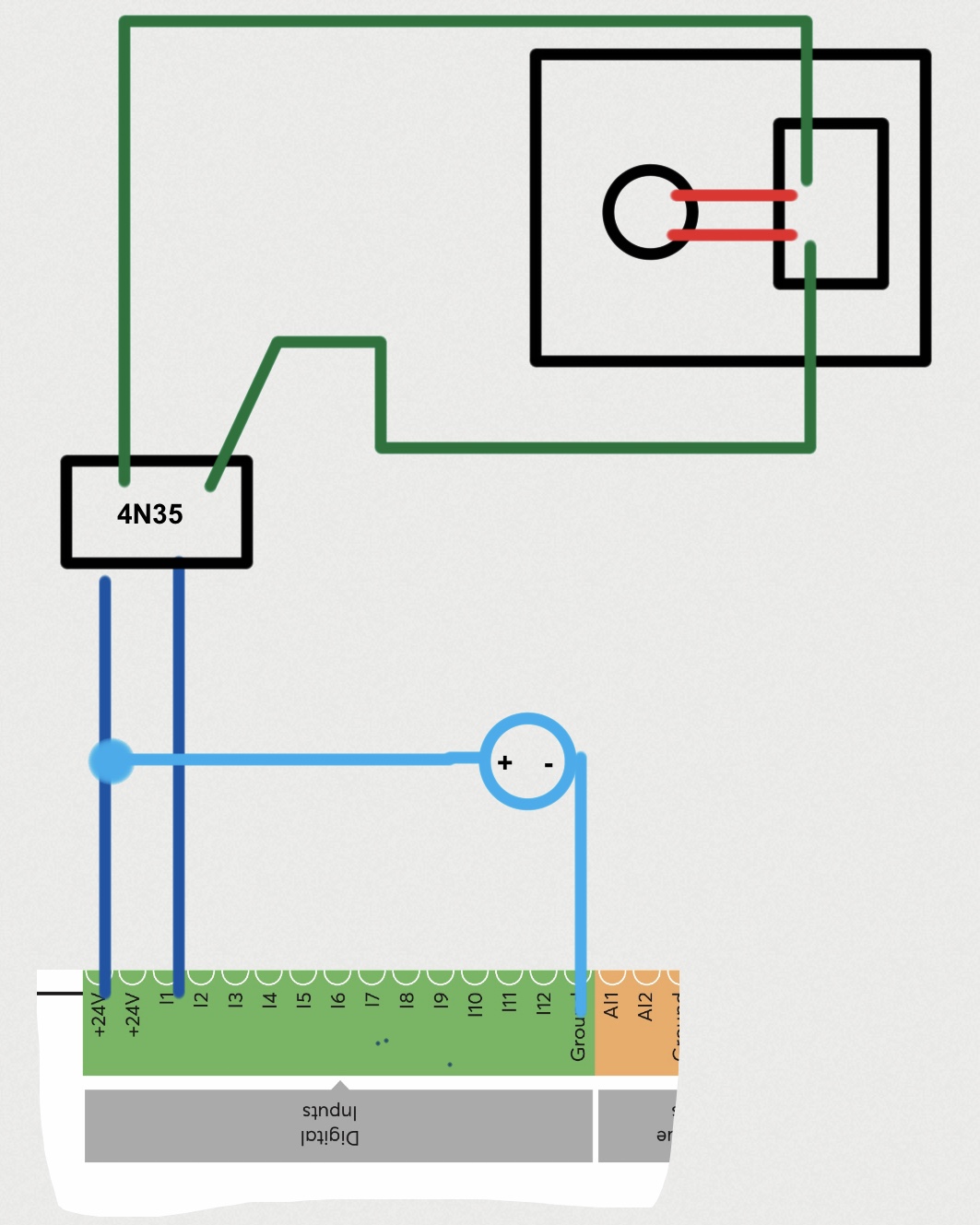

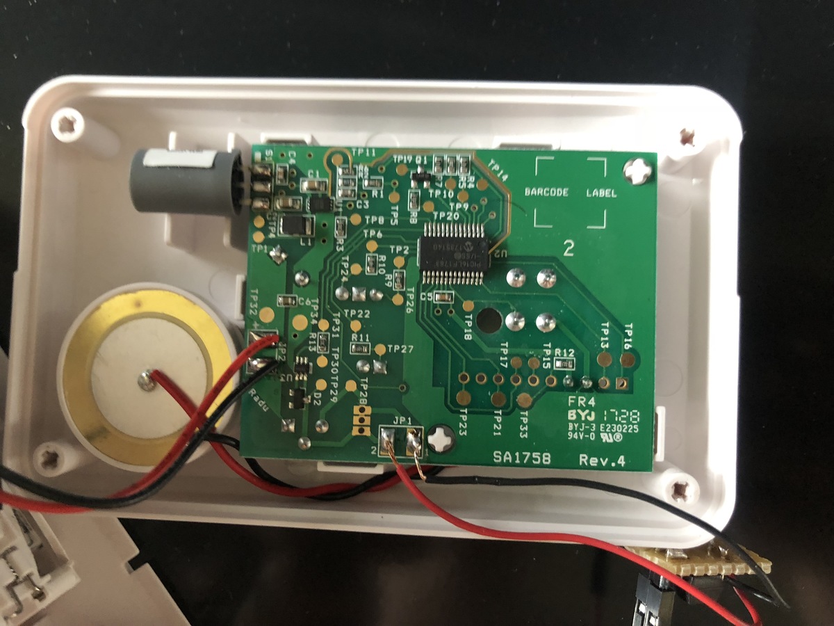

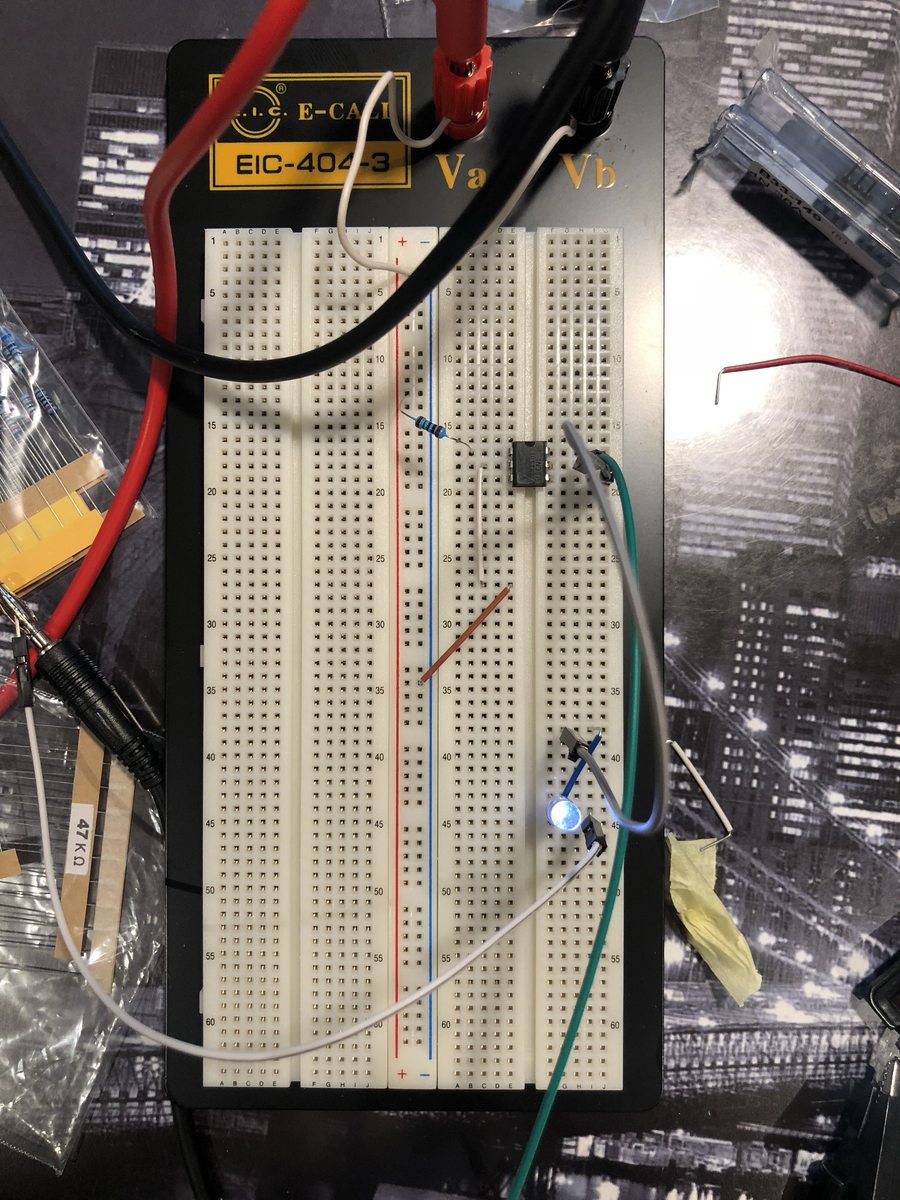

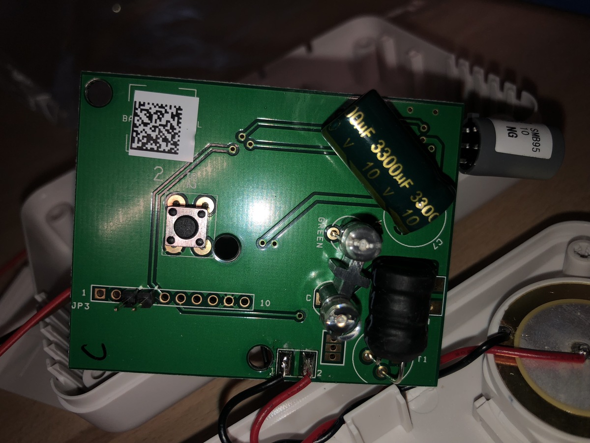

von Oliver G. (oliverg)
Vorerst schonmal vielen Dank für Eure Erläuterungen. Ich versuche es
noch präziser auszudrücken.
Ich habe an die Anschlüsse des Buzzers den OK parallel geschaltet. Das
hat auch funktioniert, als ich damit eine LED zum testen betrieben
haben. Als ich dann den Stromkreis der LED mit mit dem Digital-Input vom
Loxone verbunden habe (LED entfernt), reichte wie erwähnt anscheinend
der Schaltstrom dafür nicht aus. Die LED hatte funktioniert, brauchte
aber ja vermutlich weniger Leistung/Spannung.
Vor dem OK habe ich einen Widerstand von 100 kO vorgeschaltet.
Anbei noch paar Bilder. Bezeichnung vom Buzzer habe ich leider nicht.

von Teo D. (teoderix)
Oliver G. schrieb:
> Ich habe an die Anschlüsse des Buzzers den OK parallel geschaltet. Das....
Diese Prosa reicht nicht!
Zeichne bitte Pläne.
Den OK Typ zu wissen wäre auch gut. (OK, das könnt ich auch überlesen
haben. :/ )
Das Handbuch zu dem Loxone is ja auch nich der Bringer. :(
Schmitt-Trigger/Pul-Up etc. kA!
von Manfred (Gast)
Ja, und da sehe ich eine Piezo-Scheibe, wo ziemlich sicher eine
Wechselspannung mit geringer Strombelastbarkeit anliegt.
Ich sage mal, Optokoppler oder Relais wird da nichts.

Bist du sicher, dass es Wechselspannung ist? Warum hat dann der OK die
LED zum leuchten gebracht?
> habe.
Wie erwähnt, auf Seite Fotodiode/-transistor bring ich es nicht hin, den
DI zu schalten...Den OK zu aktivieren geht jedoch, wenn ich den OK an
den Buzzer/Pieper hänge. LED hat aufgeleuchtet, als ich den Alarm
aktiviert hatte, s. Breadboard-Schaltung in Foto von vorgehendem Post.

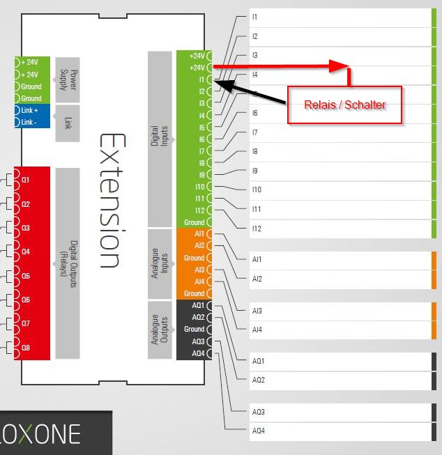

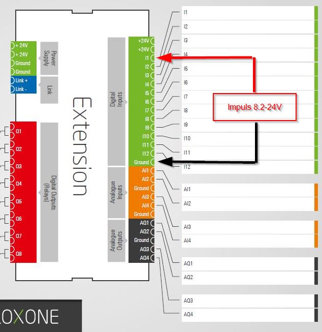

> haben. :/ )
Loxone ist tatsächlich sehr schlecht dokumentiert. Das System selbst
überzeugt aber in vielen Bereichen.
Ich verwende einen OK 4N35. Versuche es aufzuzeichnen. Die DI können
entweder mit einem Impuls oder Dauerspannung mittels Signal von 24+ zu
einem DI-Kanal oder von einem DI-Kanal mittels sep. Spannungsversorgung
zu Ground aktiviert werden.
@stefanus, danke für die Links zum GB-Sensor.

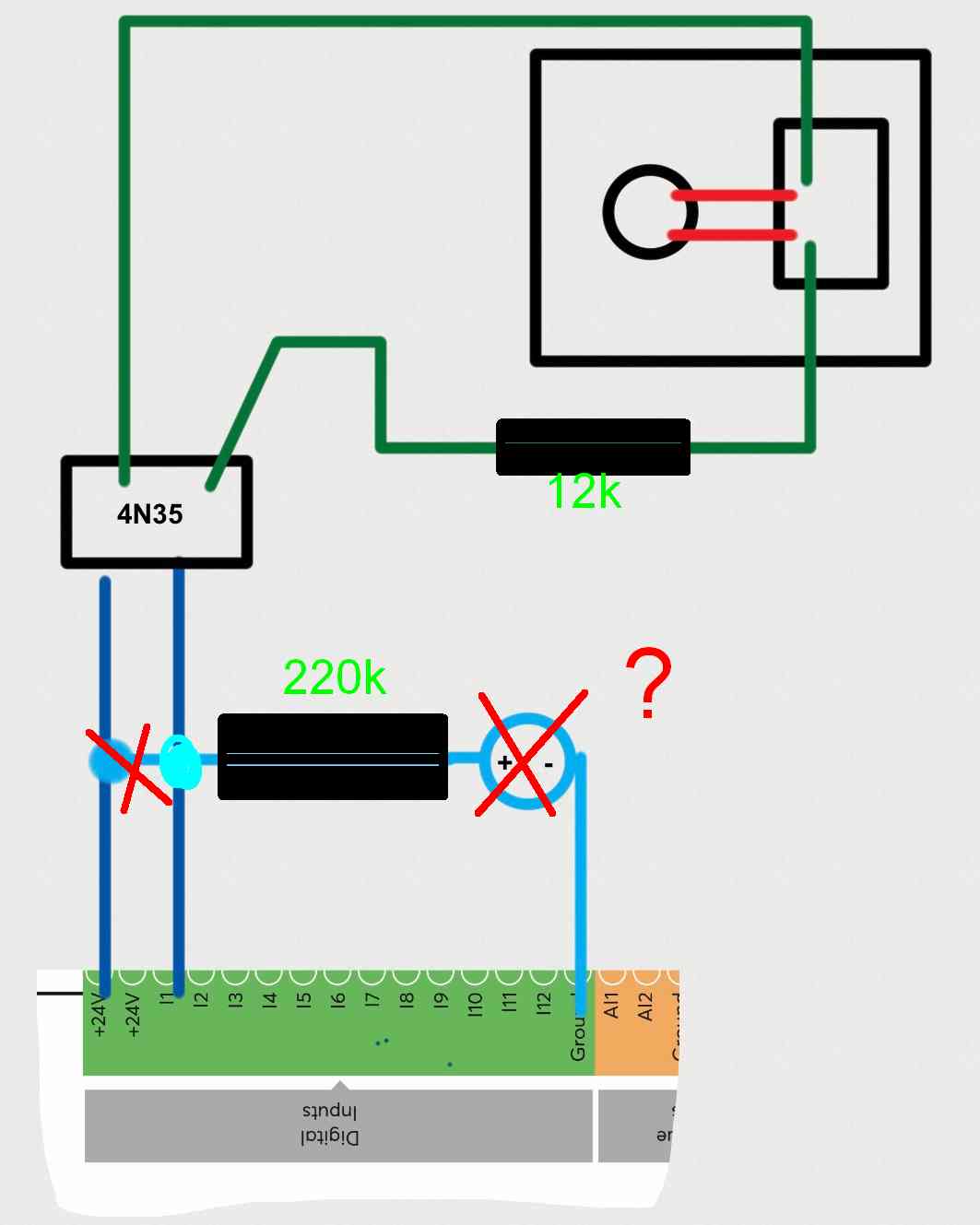

Der 4N35 ist leider nicht so geeignet. CTR >100% (~1mA rein -> ~1mA
raus), bei nur 0,1mA bleibt da (laut Dabla) ~0% über. :( Ein CTR von
400-600% Wäre wünschenswert!
Ich hab mal in deine Skizze rein gekritzelt. VR für die LED (<-Hier
klicken und nachlesen!) 12k, bei geschätzten 3V am Piezo -> ~0,1mA
(3V-1,8V(Uf)). Könnte man schrittweise bis auf 1,2k reduzieren. Ob das
der Piezo ab kann bzw. noch ausreichend buzzert??? (Der Treiber kann das
mit Sicherheit ab!)
Pull-UP (auch mal Infos drüber holen!) eingefügt. So kommen, wenns
funst, aber Impulse mit halber Piezofrequenz rein! Entweder SW-mäsig
behandeln oder einen Tiefpass noch drandröseln.
@teoderix
Gut, werde es mal mit einem 4n32 versuchen, der sollte die gewünschte
Verstärkung bringen (500%)
Kannst Du mir ein Tiefpassbauteil vorschlagen?
Gäbe es denn keine andere Lösung, z.B. über ein Relais? Auf meiner
Zeichnung habe ich ja die (+ -) erwähnt, was dich verwirrt hatte.. Das
ist so.. Loxone kann zwei Arten von Eingängen erkennen. Entweder mit
ext. Spannungsquelle/Netzteil, oder über den eigenen 24V+ Anschluss. Da
könnte z.B. ein Relais angeschlossen werden, welches über die
angenommenen 3V AC vom Buzzer geschaltet würde.
@stefanus
Das mit dem GB-Melder habe ich mal angeschaut. Der möchte 15V und Loxone
hat 24V (22.2V gemessen). Hält dieser das aus, bzw. muss ich da noch
einen Widerstand vorschalten? Oder muss ich sogar die Spannung auf 15V
transformieren?
Leider gibts von Loxone noch keinen Gasmelder..sonst wäre das alles
einfacher ;)
von Dieter (Gast)
Als Beispiel eine Schaltungsskizze, wie sowas aussehen koennte.
Oje, da ist tatsächlich ein Pull-Down von 10K drin. Das macht das
endgültig zum Gefrickel.
Ja, kauf dir ein Messgerät!
Relais direkt ansteuern fällt komplett aus. So ein Piezo braucht nur
wenig Strom. Das wird der Treiber nicht liefern, dann funktioniert weder
Relais noch Buzzer.
Nimm den Glasbruchmelder und gut is!!!
Oder Messgerät kaufen und auf Entdeckungstour im Gassensor gehen.
Einen echten GND und die Spannung am Piezo zu wissen, wäre schon
schön. Da ließe sich auch gleich mal feststellen, ob das Signal nicht
besser vor dem Buzzer abzugreifen wäre......

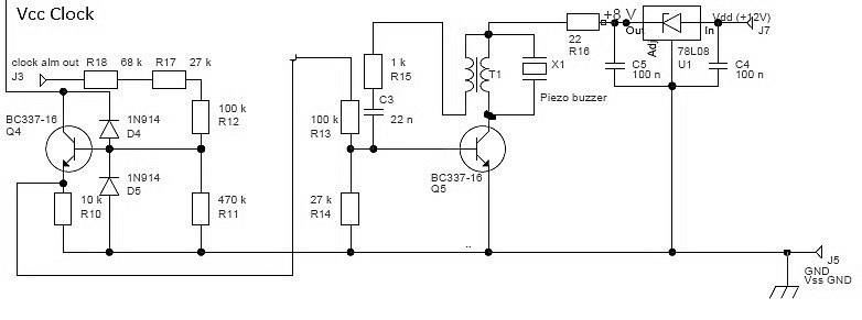

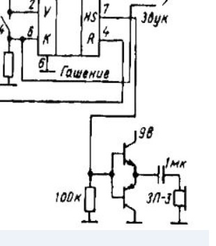

von Karl B. (gustav)
Stefanus F. schrieb:
> So einfach wird es höchsten mit gleichzeitig erheblicher
> Beeinträchtigung des Alarmtons funktionieren.
es gibt da wohl zwei Varianten:
Einmal nur einen Logikpegelwechsel.
Dann eine Rechteckspannung zum Treiben eines kleinen Lautsprechers oder
eben Piezoelements.
So sieht "meine" Anzapfung des Alarm-Ausganges aus.
Der Piezobuzzer bekommt eine separate Schaltung.
Übertragerdaten ca. 1:10.
Die Schaltung im Bild bezieht sich auf Logikpegelwechsel von L nach H
bei Alarm. Normalerweise steht das Signal eine Minute lang an. Oder so
lange, wie der Vergleichswert mit dem Weckregister konstant bleibt.
ciao
gustav
> eben Piezoelements.
Die "Russen" machen das so.
ciao
gustav
Oliver G. schrieb:
> Wenns keine andere Lösung gibt, bestell ich mal den GB Melder. Wie soll
> ich das mit den 15V lösen? Oder vertägt der GBM auch die 22.2V ohne
> Schaden?
https://www.mikrocontroller.net/attachment/380121/Clock_alarm.jpg
Im linken Teil ist's doch drin. Hochohmige Widerstände.
Die Uhr hat eine Vcc von 18V.
Transistor mit Schutzdioden.
Den rechten Teil der Schaltung kann man vergessen, wenn es "nur" um die
Pufferstufe geht.
Als Kollektorstufe geschaltet, damit keine Invertierung des Signals
auftritt.
ciao
gustav
Hallo Zusammen
Noch kurz meine Lösung ;-)
Erich schrieb:
> Auch ist bisher nicht bekannt, ob es übliche Piezo mit 2 Pins sind,
s. Bild..es sind zwei Pins.
Habe verschiedene Varianten geprüft.. unter Anderem einen
Brückengleichrichter..hat funktioniert. Aber nun bin ich zu einer viel
komfortableren Lösung gekommen.
Arduino Nano für ca 7 € und einen MQ-2 und MQ-5 Gas-Sensor für nochmals
je ca. 2 €. Alles zusammengesteckt, kleines Skript und den Digital Out
an das Loxone gehängt.. funktioniert tadellos
Grüsse
Falls es jemanden interessiert ...
Hier die Lösung, s. Foto...
Habe einen MQ2 und MQ5 Sensor mit einem Arduino und Relais kombiniert.
Dieser liefert mir nun das notwendige Signal.
