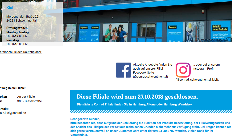

Manfred schrieb:
> Laut Internetseite von C* (22.10.18 - 23:30) gibt es die noch
> (Mergenthaler Straße 22).
Laut Internetseite von C* (23.10.18 - 00:02) wird die Filiale am
27.10.2018 geschlossen, siehe beigefügtes Bildschirmfoto.
