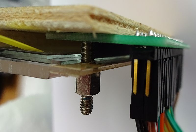

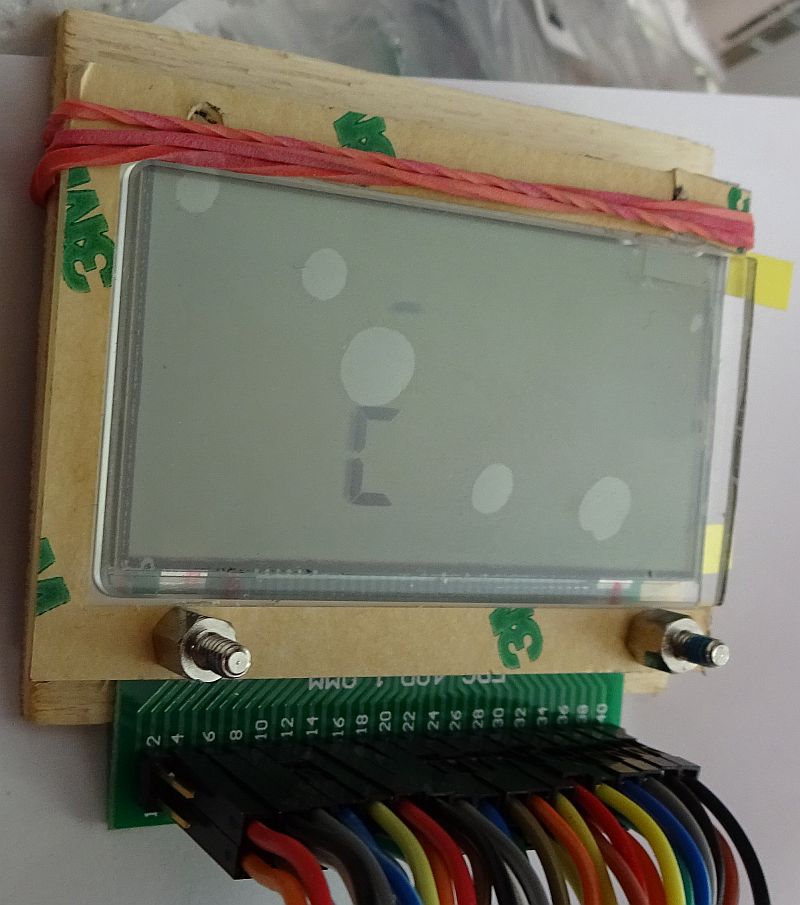

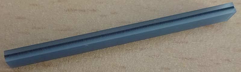

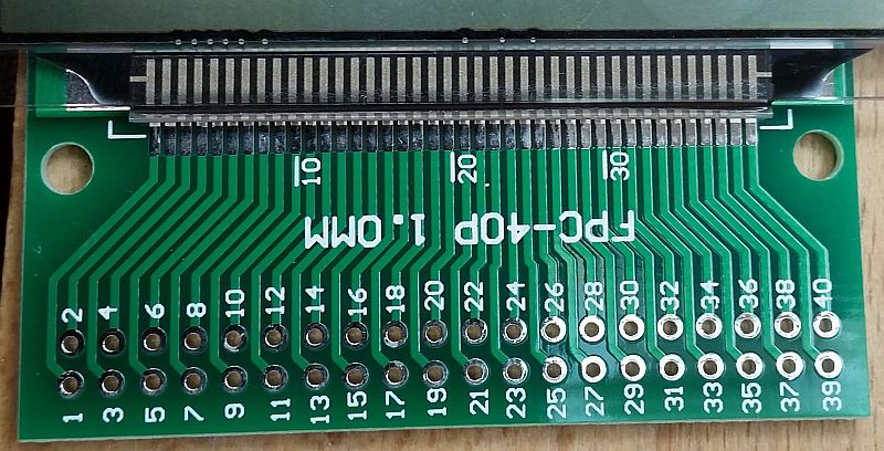

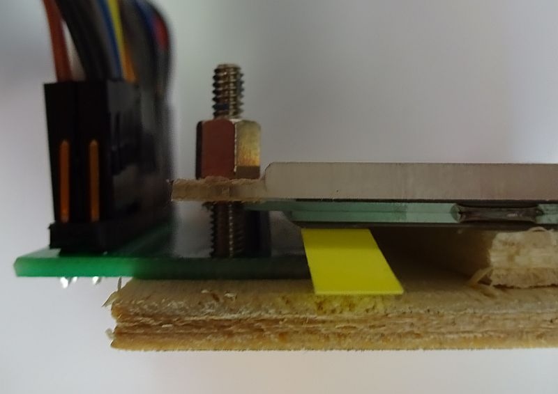

Noch mal zur Erläuterung meines gestrigen Beitrages um 23:36 Uhr ein
paar Bilder ...

von Jakob P. (jako_e)
google schrieb:
> Irgendeinen Controller, der 2..4 backplanes und min. 11 Segmente kann,
> z.B. STM8L, STM32L, PIC16f1947, PIC16F1938, ... backplanes an
> backplanes-Anschluss, Segmente an Segmentanschlüsse, damit dann über die
> Software die Belegung austesten, die backplanes hast Du ja schon
> identifiziert.
> Wenn Du die beiden Glasplatten auseinander nimmst, ist das LC-Glas
> kaputt.
So, Ich habe schon alles getestet, was eventuell funktionieren könnte.
Das mit dem Durchklingeln hat leider nicht funktioniert, weil selbst bei
genauestem ausrichten immer mehrere Segmente angehen. Das Pinraster ist
nur 0,65mm groß. Kabel an die Adapter Platine löten ging auch nicht, die
Segmente werden unten auf die Platine geführt 4 Pins sind oben auf der
Platine, die kann ich nicht verlöten, weil sonst der Gummi keinen
Kontakt mehr hat.
Wahrscheinlich werde ich es so machen, wie mir "google" es rät.
Nur werde ich halt anstatt einen "Missbrauchten" Platinenadapter einen
eigenen Produzieren.
> Er hat es geschafft: https://forum.arduino.cc/index.php?topic=546614.0
Also, mit dem Display PDF, wo alles erklärt wird und den
Bastlerfreundlichen Pins hätte Ich das auch in 10min geschafft.
Es ist ja auch kein "Normalgroßes" LCD. Es ist hat die Maße 1cmx1,3cm
Inklusive der Pins. Auch ist mir durch das Durchklingeln aufgefallen,
das es nur 3 7-Segment Anzeigen hat. Die erste Zahl ist eine 2 Segment
anzeige für die 1.  Also so: 18:88.
von google (Gast)
Es gibt für tssop mit 0,65 mm bei EBay, Amazon, Ali auch
Adapterplatinen, die man nutzen kann als Gegenstück zum Gummi.
von google (Gast)
Zeig mal bitte gute scharfe Fotos von Deinem Display und der vorhandenen
Adapterplatine (beide Seiten) vielleicht geht noch was anderes.
