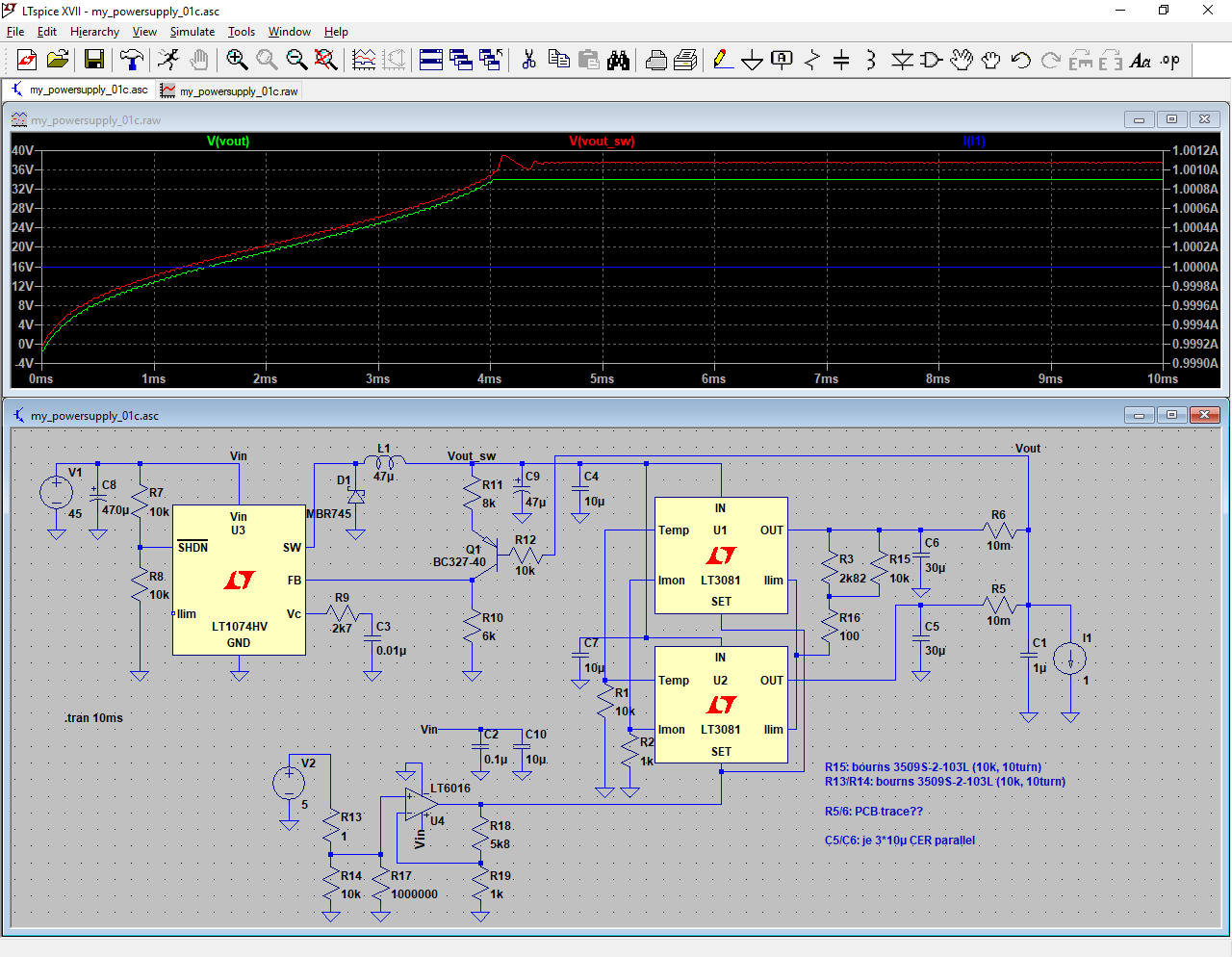

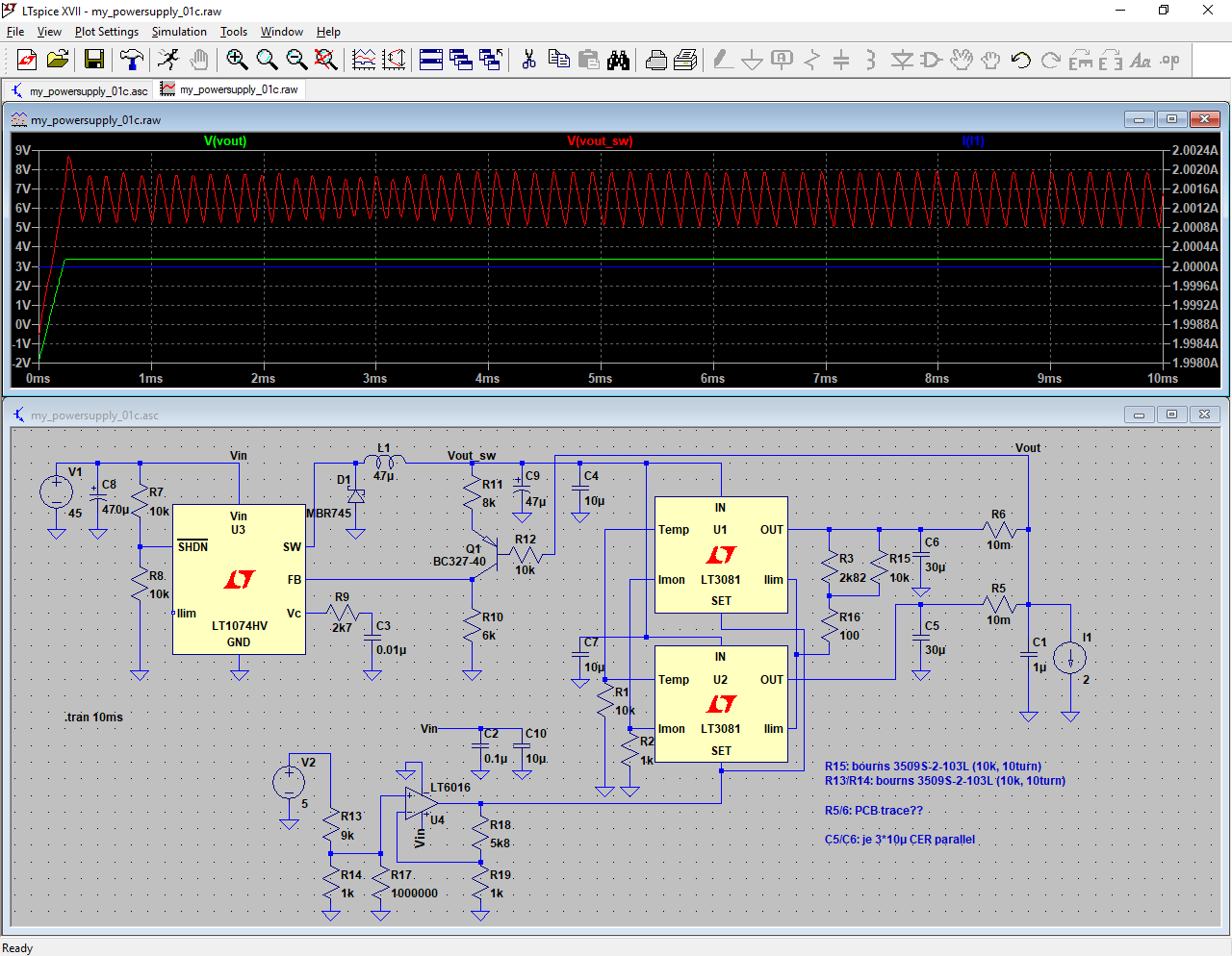

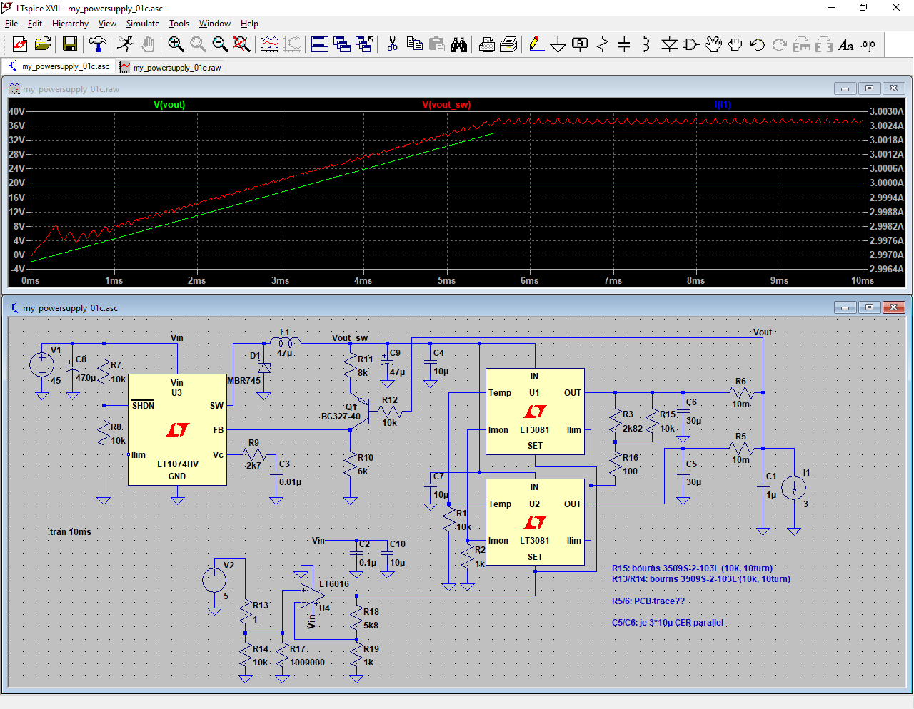

Moin Moin, wie schon Tausende vor mir möchte ich das Rad neu erfinden und mir ein "Labor"-Netzteil selbst bauen. Dazu habe ich mir folgende Anforderungen auferlegt: - vorhandenen Trafo verwenden (siehe Bilder) - 2 getrennte Kanäle mit je ca. 35V, 3A (der Trafo stammt aus einem defekten Labornetzteil, und es stand 3A drauf...) - Linear-Regler mit vorgeschaltetem Schaltregler (rauscharm und effektiv) - Regelung soll über Potentiometer erfolgen (--> zunächst mal keine digitale Regelung per µC und DACs vorgesehen) - Anzeige von Strom und Spannung über Drehspulmesswerke - Anzeige, ob Netzteil gerade in CV oder CC Modus ist (LED; ist noch nicht im Schaltplan implementiert...) - Genauigkeit: es muss nicht aufs pV genau regeln können, auch möchte ich nicht aufs nA die Strombegrenzung einstellen können --> soll einfach fürs Hobby sein. Ich habe bereits eine Schaltung erstellt und versucht, diese mit LTSpice zu simulieren (das waren die ersten zaghaften Versuche...). Als Basis der Schaltung diente ein Beitrag aus dem LT Journal vom Juli 2014. https://www.mikrocontroller.net/attachment/380008/LTJournal-V24N2-02-df-BenchSupply-Szolusha.pdf Das Ergebnis der Simulation ist soweit ganz zufriedenstellend, allerdings passiert bei einem Laststrom von 2A etwas für mich nicht verständliches...die Spannung geht nicht auf die eigentlich eingestellten 34V. (BPS_04_2A.png) Und das, obwohl die Spannung am Set-Pin der LT3081 ca. 34V beträgt in der Simulation (ist jetzt nicht im Bild sichtbar...) Auch der doch recht starke Unterschied im Kurvenverlauf zwischen 1,5A und 1,9A ist mir nicht ganz klar (BPS_02_1_5A.png und BPS_02_1_9A.png) Weiterhin finde ich den Ripple der Zwischenspannung Vout_sw bei 2A und ca. 3,4V etwas arg hoch...das sind ja fast 3Vpp. Das dürfte dem Linearregler nicht so gut gefallen denke ich...das sind zwischenzeitlich ca. 4,5V offset... Die Potentiometer haben beide einen Wert von 10KOhm, weil ich die hier rumliegen habe. (R13 und R14 sind zusammen EIN Poti) Ich habe auch ein wenig mit den Werten von R10 und R11 rumgespielt, damit wird der Offset von Vout_sw ggü. Vout eingestellt. Komischerweise führen manchmal minimalste Änderungen an diesen beiden Widerständen dazu, dass die Schaltung nicht mehr richtig funktioniert (die Ausgangsspannung erreicht nicht den eingestellten Wert) Evtl. liegt dieses komische Verhalten ja an schlechtem Schaltungsdesign! Ich bin mir fast sicher. Also hier die Frage(n): Was kann an diese Schaltung verbessert werden (und warum), um daraus ein passables Labor-Netzteil zu machen? Welche vielen Denkfehler habe ich beim Schaltungsdesign gemacht? Falls ich irgendwelche wichtigen Infos vergessen haben sollte, dann Diese bitte anfordern... Vielen Dank
#5602671
Das ist kein Ripple, sondern der Vorregler schwingt. Die geringe Stabilitätsreserve sieht man auch schon im ersten Bild. In der Regelschleife des LT1074 liegen ja auch die LT3081 und die sind nicht unendlich schnell, was die Phasenreserve des LT1074 auffrisst. Du musst die Frequenzgangkorrektur am VC des LT1074 anpassen. Sicher hilft es auch ein wenig den R12 rauszunehmen.
#5602796
Mathias U. schrieb: > Moin Moin, > wie schon Tausende vor mir möchte ich das Rad neu erfinden und mir ein > "Labor"-Netzteil selbst bauen. > brav. > > Also hier die Frage(n): > > Was kann an diese Schaltung verbessert werden (und warum), um daraus ein > passables Labor-Netzteil zu machen? 20A-Verpolschutzdiode am Ausgang fehlt, ebenso die Transzorb, die Überspannung vom Ausgang abfängt- > Welche vielen Denkfehler habe ich beim Schaltungsdesign gemacht? Keine Ahnung, ich hab mir Deinen Text nicht so zu gemüte geführt das ich darüber was sagen kann und will. Aber: LT hat jedenfalls diese Schaltung irreführenderweise als "Labornetzteil" bezeichnet. Wenn man das ganze als "Netzteil mit wenig Verlustleistung" bezeichnet stimmt das schon eher - und da erfüllt es - leicht modifiziert - seinen Zweck zu unserer Zufriedenheit. Aber an einem Labornetzteil haben keine 60uF unkontrollierbarer Ausgangskapaziät zu sein. Unter keinen Umständen. Da müssen 1-4u7 reichen, mehr nicht. MiWi Was in d
MiWi schrieb: > Aber an einem Labornetzteil haben keine 60uF unkontrollierbarer > Ausgangskapaziät zu sein. Bis 50µ finde ich für diese Leistungsklasse akzeptabel. Es gibt Linearnetzteile mit der 10fachen Ausgangskapazität. ArnoR schrieb: > Du musst die Frequenzgangkorrektur am VC des LT1074 anpassen. In der Originalschaltung ist ein LT8612 drin. Den LT1074 habe ich als "regelungstechnisch schwierig" in Erinnerung, ich hatte mit dem auch Probleme, ihn stabil zu bekommen, noch dazu mit einer derart nichtlinearen Rückkopplung wie in dieser Schaltung. Mathias U. schrieb: > Was kann an diese Schaltung verbessert werde Was mich daran stören würde: Es fehlen die LED, die CC und CV Betrieb anzeigen. Und bei ON/OFF würde ich erwarten, dass die Ausgangsspannung sofort abschaltet und nicht erst, wenn der Zwischenkreis entladen ist.
Hallo, MiWi schrieb: > 20A-Verpolschutzdiode am Ausgang fehlt, ebenso die Transzorb, die > Überspannung vom Ausgang abfängt- Danke für diesen Hinweis. Ganz genau genommen fehlt im Schaltplan auch der Gleichrichter samt Sieb-Elkos und eine Eingangssicherung... MiWi schrieb: > ich hab mir Deinen Text nicht so zu gemüte geführt das ich > darüber was sagen kann und will. Hm...was soll ich DARAUF jetzt antworten? MiWi schrieb: > und da erfüllt es - leicht modifiziert - seinen > Zweck zu unserer Zufriedenheit. Und hier wäre eine tiefergreifendere Antwort ganz sicher hilfreich gewesen! Karl K. schrieb: > In der Originalschaltung ist ein LT8612 drin. Den LT1074 habe ich als > "regelungstechnisch schwierig" in Erinnerung, Die Originalschaltung kenne ich natürlich aus dem Artikel. Der LT8612 hat nur die doof Eigenschaft, dass er nur Eingangsspannungen von max. 42V abkann. Mein Trafo liefert aber nach Gleichrichtung und Siebung deutlich mehr, und den Trafo wollte ich ja verwenden. (siehe Anforderung 1) Die LEDs für CC und CV sind noch nicht im Schaltplan enthalten...siehe ganz oben. Ich denke, diese Funktionalität hat zunächst mit der Regelung nix zu tun...obgleich ich natürlich zustimme, dass es ein wichtiger Punkt eines "Labor"Netzteiles ist. :-) Karl K. schrieb: > Und bei ON/OFF würde ich erwarten, dass die Ausgangsspannung > sofort abschaltet und nicht erst, wenn der Zwischenkreis entladen ist. Du meinst also (deutlich) weniger Kapazität an Vout_sw? Im Moment sind es ja 67µF. Danke
Karl K. schrieb: > Den LT1074 habe ich als > "regelungstechnisch schwierig" in Erinnerung, ich hatte mit dem auch > Probleme, ihn stabil zu bekommen, noch dazu mit einer derart > nichtlinearen Rückkopplung wie in dieser Schaltung. Das klingt natürlich blöd! Wie würdest Du die Rückkopplung machen, wenn der Schaltregler als tracking preregulator fungieren soll? Merci
Mathias U. schrieb: > Du meinst also (deutlich) weniger Kapazität an Vout_sw? Im Moment sind > es ja 67µF. Nee, es geht ja um den Zwischenkreis nach dem Schaltregler. Die Ausgangsregler liefern noch so lange Strom, bis der Kondensator am Schaltregler entladen ist. Ein ON/OFF sollte am Ausgangsregler ansetzen. Nebenbei, die Zwischenkreis-Cs sind bei Dir nur 47 und 10µ, im Original sind das zusammen 200µ. Das Datenblatt des LT1074 sagt 500 bis 1000µ! Und das ist nicht verwunderlich, schließlich läuft der nur mit 100kHz. Natürlich wird ein Schaltregler auch instabil, wenn der Zwischenkreis-C zu klein ist. Für den Zwischenkreis kann der C nicht groß genug sein, dann hat der Linearregler weniger Ripple auszuregeln. Ein sinnvoller Wert erscheint mir 500-1000µ. Der höchste Lastfall tritt ein, wenn der Linearregler bei maximaler Spannung arbeitet und dann ein Kurzschluss eintritt. Dann muss der Linearregler die gesamte im Zwischenkreis-C enthaltene Energie verbraten. Das heisst, dessen SOA bzw. Wärmekapazität begrenzt die zumutbare Größe des Zwischenkreis-Cs. Mathias U. schrieb: > Das klingt natürlich blöd! Wie würdest Du die Rückkopplung machen, wenn > der Schaltregler als tracking preregulator fungieren soll? Eine ältere Variante verwendet einen OPV zur Rückkopplung (siehe Anhang, anhand der verwendeten Teile sieht man, die Idee ist schon etwas älter). Ich denke, die Transistor-Lösung ist auch machbar, aber vielleicht mit einem gutmütigeren Schaltregler.
Karl K. schrieb: > Die > Ausgangsregler liefern noch so lange Strom, bis der Kondensator am > Schaltregler entladen ist. Karl K. schrieb: > Für den Zwischenkreis kann der C nicht groß genug sein, > dann hat der Linearregler weniger Ripple auszuregeln. Jetzt bin ich ob der Begrifflichkeit etwas verwirrt... Bei mir ist der Zwischenkreis die Spannung zwischen Schaltregler und Linear-Regler, also bei mir Vout_sw. Die soll eigentlich immer ein paar V über der letztlich Ausgangsspannung liegen, damit der LinearRegler vernünftig arbeiten kann. Jetzt schreibst Du einerseits, dass die Kapazität nach dem Schaltregler nicht groß genug sein kann, wegen der Stabilität des Schaltreglers, aber gleichzeitig verstehe ich die Aussage mit dem Liefern von Strom des Ausgangsreglers (bei mir der Linear-Regler) so, dass je größer die Kapazität im Zwischenkreis ist, desto länger kann der Linear-Regler (Ausgangsregler) Strom liefern. Und das wäre beim Ausschalten unerwünscht... Beide Aussagen für sich genommen ergeben für mich Sinn, aber zusammen beißen sie sich gegenseitig in den Schwanz... Hmmm...wahrscheinlich muss ich da noch einmal gaaaanz in Ruhe drüber nachdenken. Danke trotzdem für den Versuch einer Erklärung...

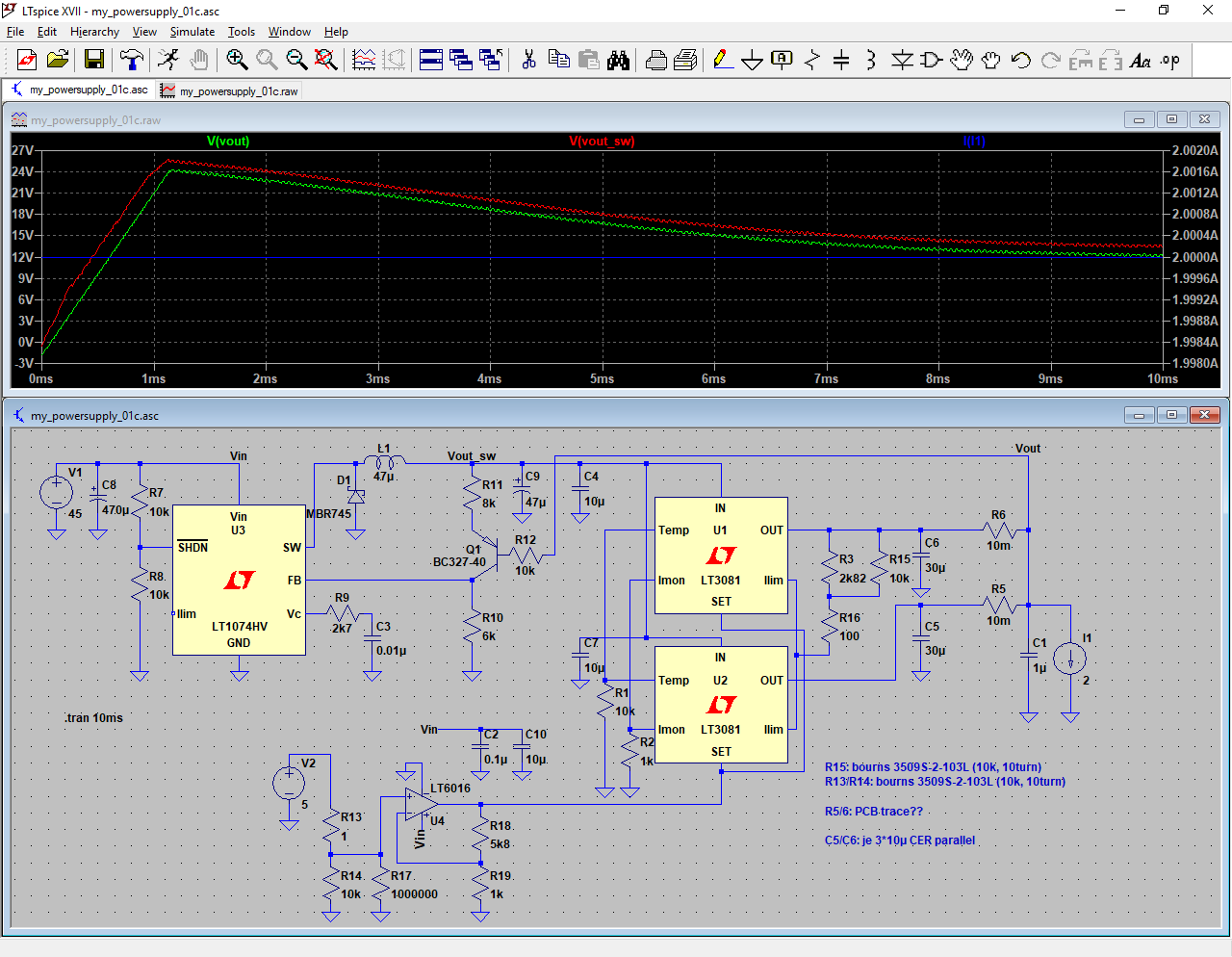

#5603246
Der Kondensator im Zwischenkreis muss eher noch größer. Da stört etwas mehr auch nicht. Die Ladung sorgt halt für etwas Verzögerung beim Ausschalten, der Regler bleibt aber noch aktiv. Beim Kondensator quasi direkt am Ausgang (2*30 µF + 1µF) wäre weniger ggf. besser. Allerdings sind die 61 µF schon gut im Vergleich zu den üblichen Netzteilen. Weniger wäre zwar schön muss aber nicht. Da hängt es davon ab was der LT3081 noch verträgt. Vielfach wird es da auch auf die ESR Werte der 30 µF Kondensatoren ankommen. Das Problem ist eher, dass der LT3081 sich mit der Stromregelung eher schwer tut und auch die Spannungsregelung nicht so sehr präzise ist mit der Regelschleife direkt vom IC pin und nicht der Ausgangsbuchse.
Mathias U. schrieb: > dass je größer die Kapazität im Zwischenkreis ist, desto länger kann der > Linear-Regler (Ausgangsregler) Strom liefern. Und das wäre beim > Ausschalten unerwünscht... Deswegen sollte On/Off nicht den Schaltregler, sondern den Linearregler per Enable schalten. Dummerweise hat der 3081 offenbar kein Enable...
#5603358
Ummittelbar hinter den Ausgang des LT6016 setze man eine rote oder gelbe LED so dass 1,6V abfallen. Vor der LED entnimmst Du die Sollspannung für den LT1074 und dahinter die Sollspannung für die LT3081. Dann sollte nichts mehr schwingen.
Prinzipiell würde ich mich an Deiner Stelle nicht auf diese Bauteile festfahren. Deine Anforderungen mit 3A und 40V sind sowohl für Schaltregler als auch für Linearregler grenzwertig. Da wird die Auswahl schon recht dünn. Deswegen wäre es sinvoller sich nach Reglern mit externen Schaltern umzusehen. Da kann man dann leistungsfähige Transistoren dranhängen, die man besser kühlen kann und hat deutlich mehr Auswahl. Es muss für den Linearregler auch kein LDO sein. Selbst mit 3V Dropout über dem Regler sind das bei 3A "nur" 10W, und das ist immer noch eine Größenordnung unter dem, was ein übliches Linearnetzteil so wegkühlen muss. Eine Option wäre auch noch, gleich ein Schaltnetzteil für die Zwischenkreisspeisung zu nehmen. Spart man sich den Trafo. Allerdings sollte man bei der Operation am offenen Herzen eines Schaltnetzteiles schon wissen, wie man mit der Netzspannung umgeht.
Dieter schrieb: > Vor der LED entnimmst Du die Sollspannung für > den LT1074 und dahinter die Sollspannung für die LT3081. Dann sollte > nichts mehr schwingen. Dann fliegt Dir das aber um die Ohren, wenn der 3081 in die Strombegrenzung geht und die Ausgangsspannung sinkt. Dann ist der Zwischenkreis immer noch auf Sollspannung und der 3081 muss die gesamte Differenz verbraten. Der Witz ist ja, dass auch bei Kurzschluss die Zwischenkreisspannung immer der Ausgangsspannung folgt.

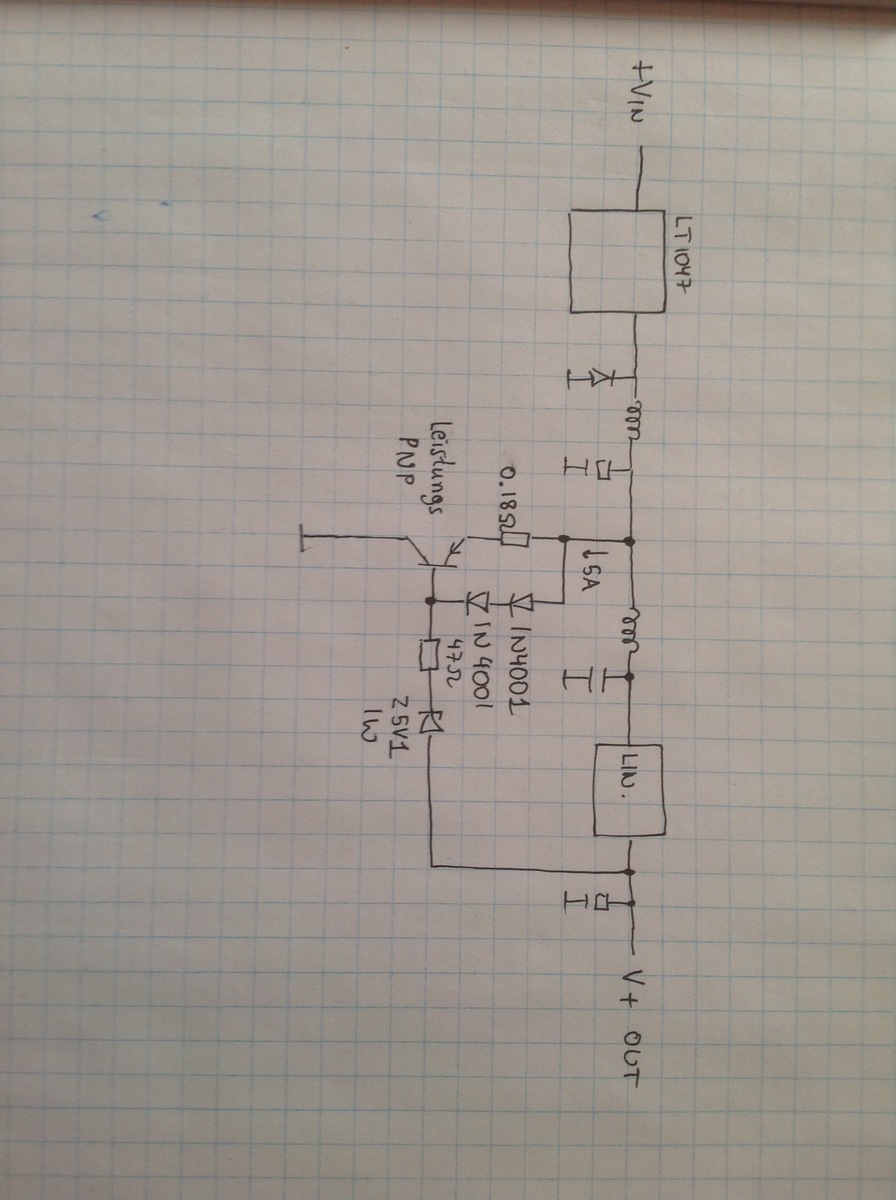

Was haltet ihr eigentlich davon mit Hilfe eines am Zwischenkreis angeschlossenem Leistungs Darlington PNP nach Masse der im Kurzschlussfall die Energie des großen Elkos im Zwischenkreis schnell und direkt nach Masse entlädt? Diese Maßnahme würde den plötzlichen Kurzschlußstrom durch den Linearregler stark reduzieren oder eliminieren. Müßte einfach machbar sein. Eine 5V Zenerdiode würde genügend Abstand für den Dropout garantieren. Die PNP Schaltung könnte man notfalls als einfachen Strombegrenzer mit einem kleinen R im Emitter und Diode zwischen der Basis und Zwischenkreis Plus der dann im Kurzschlußfall den Strom auf ein paar Ampere begrenzt, realisieren. Zusätzlich würde ich noch am Eingang ein LC Filter einfügen der die steilflankigen Anteile der Schaltregler Energie abschwächt um dem Linearregler die Abschwächung nach höheren Freqenzen hin leichter zu machen.
Gerhard O. schrieb: > Was haltet ihr eigentlich davon mit Hilfe eines am Zwischenkreis > angeschlossenem Leistungs Darlington PNP nach Masse der im > Kurzschlussfall die Energie des großen Elkos im Zwischenkreis schnell > und direkt nach Masse entlädt? Nichts. Wozu soll das gut sein? Die Strombegrenzung macht der 3081, auf den Wert der eingestellt ist. Es fließt also im Kurzschlussfall kein höherer Strom als der eingestellte. Den Dropout vom Zwischenkreis zum Ausgang muss der 3081 so oder so abkönnen. Da gewinnt man also mit einer schnellen Entladung des Zwischenkreises auch nichts. Die Energie im Zwischenkreis muss im Kurzschlussfall verbraten werden. Ob die im 3081 oder in einem weiteren Transistor verbraten wird ist egal für das Board. Der 3081 hat Schutzbeschaltung gegen Überstrom und Übertemperatur, der Transistor erstmal nicht. Wenn man das Board wirklich quälen würde - Ausgangsspannung auf 30V und dann peridische Kurzschlüsse, so dass der Zwischenkreis immer nachgeladen wird - würde der 3081 irgendwann wegen Übertemperatur abschalten, der Transistor würde sich auslöten.
Karl K. schrieb: > Prinzipiell würde ich mich an Deiner Stelle nicht auf diese Bauteile > festfahren. Da bin ich völlig offen für andere Bauteile. Was ich aber auf jeden Fall nutzen möchte, ist mein Trafo...und außerdem sollte es auch ein "effektives" Netzteil werden, also kein reines lineares Nt, bei dem mehr Energie in Wärme umgesetzt wird als in Nutzleistung ;-) Wie würde man die Stromregelung bei Verwendung eines LM317 machen, dem für einen höheren Strom ein oder mehrere externe Leistungstransistoren zur Seite gestellt werden? Ich kenne Schaltungen für Stromregelung mit LM317 allein, aber die funktionieren dann ja auch nur für den Standard-Strom, den ein 317er verträgt. Und einen anderen Linear-Regler als Strombegrenzung vor den LM317 zu schalten (z.B. LM150) scheitert an dessen zu geringer Eingangsspannungsfestigkeit...auch deshalb bin ich auf den LT1074 als Schaltregler gekommen, denn diesen gäbe es auch mit Ilim-Pin. Vorteil vom LM317 ist, dass er sogar bis 37V Ausgangsspannung geht... Am LT3081 finde ich halt ganz charmant, dass er ohne weiteres bis 0V runterregeln kann. Das kann man zwar mit anderen Reglern auch, dann allerdings nur mit weiteren (negativen) Hilfsspannungen. Und zum Thema "gutmütigerer" Schaltregler: Wenn der SR Eingangsspannungen von sagen wir 45-50V abkönnen soll (und halt min. die 3A), und dann noch in hobbymäßig vernünftig zu verarbeitenden Packages erhältlich ist, dann wird in der Tat die Auswahl relativ klein. Hat einer eine Idee/ Erfahrung welchen man da nehmen könnte? Btw. alte Leistungstransistoren hätte ich noch einige rumliegen in der Bastelkiste. (MJ15003, NPN, 140V, 20A) Die auch zu verwenden wäre sicher keine so ganz schlechte Idee...man muss ja nicht alles neukaufen...

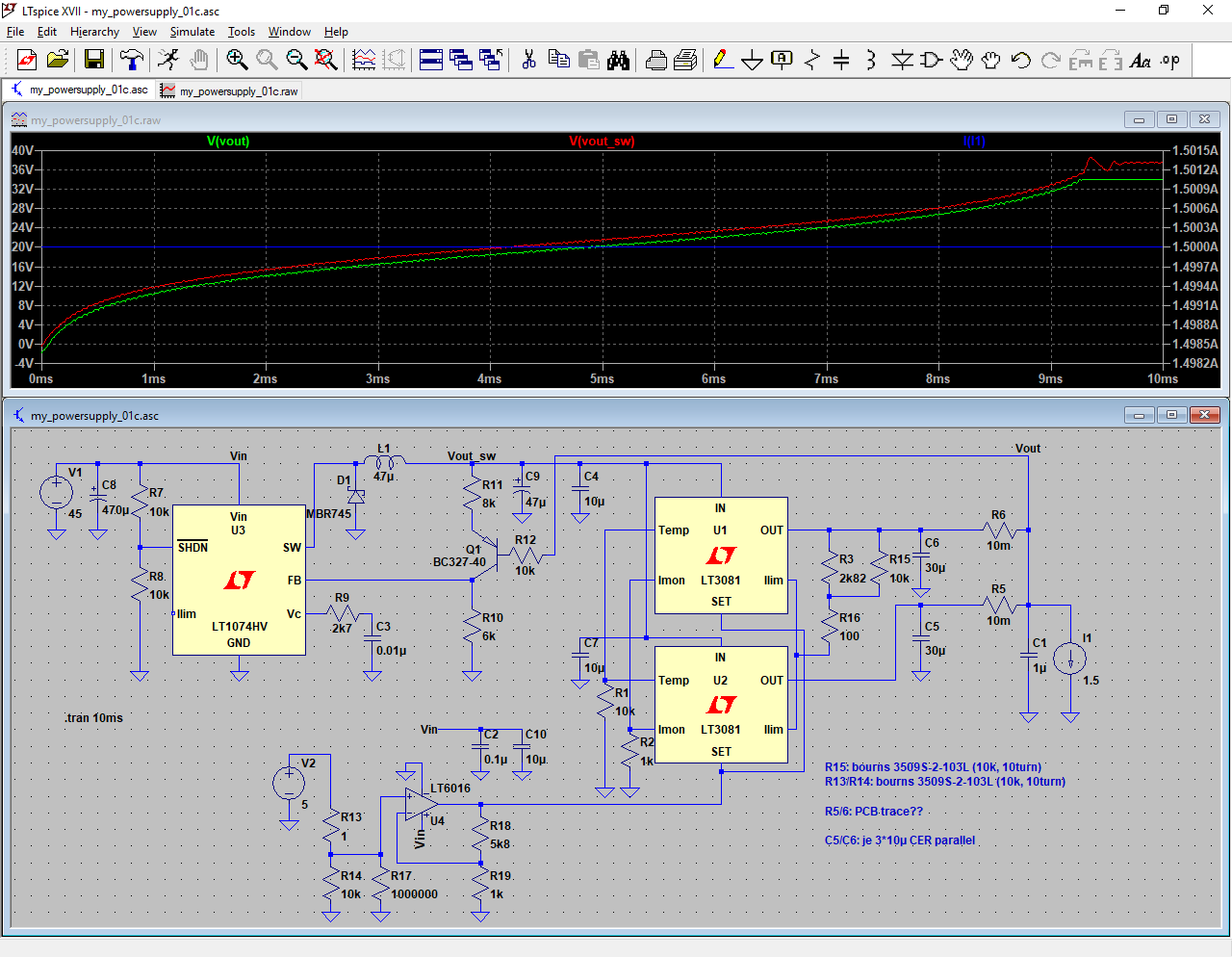

#5603816
Karl K. schrieb: > Der 3081 hat Schutzbeschaltung gegen Überstrom und Übertemperatur, der > Transistor erstmal nicht. Wenn man das Board wirklich quälen würde - > Ausgangsspannung auf 30V und dann peridische Kurzschlüsse, so dass der > Zwischenkreis immer nachgeladen wird - würde der 3081 irgendwann wegen > Übertemperatur abschalten, der Transistor würde sich auslöten. Der LT3081 hat eine andere Macke, die schon die eine oder andere Hoffnung auf ein robustes "Labor"netzteil zerstört hat. Der Fallstrick verbirgt sich auf Seite 2 im Datenblatt unter Absolute Maximum Ratings:
1 | |
Treibt man den SET-Pin mit einer Spannungsquelle, wie in dem geplanten Netzteil, dann überschreitet man schnell diesen Bereich, je nachdem was man am Ausgang des Netzteils treibt. Das Ganze wird zum Glücksspiel wie robust der LT3081 wirklich ist und wie oft er eine Überschreitung der Absolute Maximum Ratings aushält. Sogar beim Betrieb mit einer externen Stromquelle hat es LT (jetzt Analog) mit der Angst bekommen und im Lab Supply Schaltplan auf Seite 24 im Datenblatt eine Schutzdiode Typ B140 vorgesehen. Nur reich die meiner Meinung nach nicht um bei einem "Labor"netzteil unter allen Bedingungen die Absolute Maximum Ratings einzuhalten.
Mathias U. schrieb: > Wie würde man die Stromregelung bei Verwendung eines LM317 machen, dem > für einen höheren Strom ein oder mehrere externe Leistungstransistoren > zur Seite gestellt werden? Gar nicht. Ich nehm den zwar auch gern, aber für diesen Fall zu unflexibel. Wenn externer Leistungstransistor, dann sollte der Regler diesen auf jeden Fall überwachen können bzgl. Strom und Temperatur. Ich hab sowas für konstante 3.3V und 5V mal mit einem LT3086 aus einem 5.5V Schaltnetzteil gemacht, aber der kann auch nur 2A. Eine Beschaltung mit Leistungstransistor habe ich nicht gefunden. Für mehr Strom schalten die die einfach parallel. Eigentlich könntest Du mit dem Schaltregler bei 5V locker 10A aus Deinem Trafo holen, wenn der bei 30V 3A liefert. Aber dann wird das noch aufwendiger...

Mathias U. schrieb: > Hat einer eine Idee/ Erfahrung welchen man da nehmen könnte? Grundsätzlich ginge vieles, von älteren/bewährten Typen wie UC3842/3 und TL494 bis hin zu einem Synchronwandler. Hauptsächlich etwas mit separaten Leistungsschaltern, ganz genau wie Karl schon sagte. Da geht weit mehr. Aber zuallererst würde der Trafo (die Trafos?) mal weiter, als genauer, spezifiziert gehören. Bis jetzt kennt man ausschließlich ein paar Leerlaufspannungen, oder? Man bräuchte schon die Strombelastbarkeit, dann könnte man die momentan schwammig definierten Möglichkeiten bzgl. U und I am Netzteilausgang festlegen. Wenn z.B. der Trafo nur ganz knapp zu klein, um den gewünschten Strombereich mit normaler Elko-Glättung + Abwärtssteller auch zu schaffen, käme noch ein Buck-Boost fähiger Wandler in Frage. (Auch solch einer, z.B. SEPIC, ginge mit den beiden o.g. ICs.) Im Moment bleibt es ja fast gezwungenermaßen bei sozusagen "allgemeiner Diskussion"... Karl K. schrieb: > wenn der bei 30V 3A liefert Tja, wer weiß... ;-)

Karl K. schrieb: > Wenn externer Leistungstransistor, dann sollte der Regler > diesen auf jeden Fall überwachen können bzgl. Strom und > Temperatur. Ahh ja, es gibt angeblich auch solche, die diese Funktionen mitbringen. Kenne leider keinen in der Art. SOA Schutz wäre schon auch gut, ohne integrierte Schutzfunktionen muß man entweder selbst (aufwendig) implementieren, oder einiges stark überdimensionieren.
#5603872
Mathias U. schrieb: > Wie würde man die Stromregelung bei Verwendung eines LM317 machen, dem > für einen höheren Strom ein oder mehrere externe Leistungstransistoren > zur Seite gestellt werden? Beim LM317 eine Stromregelung hinzufügen ist eher keine gute Idee, das ist halt wie der LT3081 ein Spannungsregler, der für eine gutmütige Last ausgelegt ist. Ein Labornetzteil sollte dagegen auch mit einer sehr ungünstigen und variablem Last klar kommen. Dazu kommt das Problem mit der Genauigkeit weil Leistungselement und Referenz zusammen sind, und kein getrennter Sense-pin. Für ein Labornetzteil sollte man eher auf einen LM723 oder gleich getrennte Referenz, OPs und Leistungstransistoren zurückgreifen. Ein LM317 wäre in so einer Schaltung eine Art Leistungstransistor mit Schutz - also etwa ein billiger Ersatz für einen LM395.
#5603876
Mathias U. schrieb: > MiWi schrieb: >> ich hab mir Deinen Text nicht so zu gemüte geführt das ich >> darüber was sagen kann und will. > > Hm...was soll ich DARAUF jetzt antworten? genau das. > > MiWi schrieb: >> und da erfüllt es - leicht modifiziert - seinen >> Zweck zu unserer Zufriedenheit. > > Und hier wäre eine tiefergreifendere Antwort ganz sicher hilfreich > gewesen! Es ist ein Unterschied ob ich von einer Hobbyschaltung rede, da darf und kann ich - und manchmal will ich auch - antworten. Oder ob ich von einer Schaltung rede, die ich im Rahmen einer vom Kunden bezahlten Arbeit abgeliefert habe. Ich denke mein Kommentar sollte ausreichend sein um Deinen Gedankenfluß in diese Richtung zu lenken, Du wirst schon einen Lösung finden wenn Du das Problem kennst. Die Idee mit dem Schalter ist zB. schon eine gute, erfordert aber eine gewisse Disziplin bei der Nutzung des Geräts, löst aber auch nicht das Problem, das die Ausgangs-Cs voll sein können. > Du meinst also (deutlich) weniger Kapazität an Vout_sw? Im Moment sind > es ja 67µF. Ja. MiWi
Independence Day schrieb: > Man bräuchte schon die Strombelastbarkeit, dann könnte man > die momentan schwammig definierten Möglichkeiten bzgl. U und I > am Netzteilausgang festlegen. Welche Werte sollte ich denn wie am Trafo messen, um die Strombelastbarkeit zu ermitteln, wenn ich den genauen Typ (Hersteller unbekannt) nicht kenne? Ich weiß halt nur, dass der Trafo in einem Netzteil verbaut wurde, welches 0-30V, und 3A hatte. Zusätzlich war wohl noch ein 5V-Ausgang dran, der dann mit 5A gekennzeichnet wurde. Diese Infos standen auf der Frontplatte des NTs drauf. Also gehe ich mal stark davon aus, dass der Trafo diese Ströme auch liefern kann... Bin für jede Hilfe dankbar.

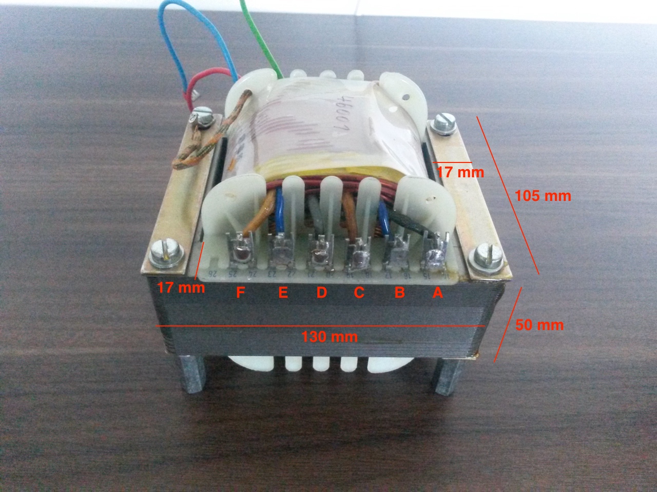

Mathias U. schrieb: > Welche Werte sollte ich denn wie am Trafo messen Angefangen mit Meterstab die genaue Kerngröße (also die Maße Höhe, Breite, Blechpaketdicke), und dann noch mit Schiebelehre (Metall) die exakten Drahtdurchmesser, das wäre das Mindeste - evtl. schon genug. Ob das damalige NT für 220V oder schon für 230V Eingang gedacht / spezifiziert war, wäre auch wichtig. Falls das nicht bekannt, könnte man über Leerlaufstrom und/oder Abschätzung der Sekundärspannung etwas herausfinden. Hast Du vielleicht einen Stelltrafo (0-260V sek.)?
#5603933
Alle Anschlüsse mit Durchgangsprüfer zu allen anderen prüfen, so könnte man manchmal Windungsschlüsse herausfinden, aber ganz bestimmt sogar, ob irgendwo eine Wicklung als simple Anzapfung ausgeführt ist, statt separat zu sein. Auch Messung bzgl. ohmsch und induktiv könnte was bringen.
MiWi schrieb: >> Du meinst also (deutlich) weniger Kapazität an Vout_sw? Im Moment sind >> es ja 67µF. > > Ja. > > MiWi Ganz sicher, dass Du die Kapazität im Zwischenkreis meinst, und nicht eher die Kapazität nach dem Linear-Regler?

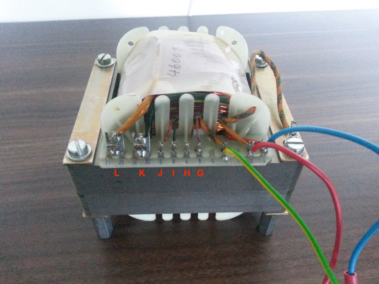

Hallo, habe mal noch ein paar Messungen am Trafo gemacht. Leerlaufspannungen: gemessen mit Oszilloskop A-B: 49Vp (AC) A-C: 55Vp (AC) D-E: 49Vp (AC) D-F: 55Vp (AC) G-H: 19,2Vp (AC) I-J: 19,2Vp (AC) K-L: 21,6Vp (AC) Leerlaufspannungen: gemessen mit Multimeter A-B: 35V (RMS) A-C: 40V (RMS) D-E: 35V (RMS) D-F: 40V (RMS) G-H: 13,5V (RMS) I-J: 13,5V (RMS) K-L: 15,6V (RMS) Widerstände: gemessen mit Multimeter A-B: 0,49Ohm A-C: 0,53Ohm B-C: 0,40Ohm D-E: 0,52Ohm D-F: 0,55Ohm E-F: 0,44Ohm G-H: 2,56Ohm I-J: 2,58Ohm K-L: 0,49Ohm Durchgangsprüfung: gemessen mit Multimeter A-B-C: ja D-E-F: ja G-H: ja I-J: ja K-L: ja Sonst kein Durchgang messbar. Drahtdurchmesser: leider nur mit dem Schätzeisen angegeben, da kein Messschieber zur Hand :-( A,B,C,D,E,F: je ca. 2mm Durchmesser (ohne Isolierung, evtl. inkl. Lack) K,L: ebenso ca. 2mm G,H,I,J: das wäre ohne Messschieber wirklich nur geraten, daher vorerst keine Angabe. Abmaße siehe Bild. 94 Bleche Da die Umstellung von 220V auf 230V wohl Ende der 80er Jahre war, gehe ich stark davon aus, dass das Netzteil bereits für 230V spezifiziert war... Einen Stelltrafo habe ich leider nicht rumstehen. Der Hersteller des Trafos ist gänzlich unbekannt!

Mathias U. schrieb: > MiWi schrieb: >>> Du meinst also (deutlich) weniger Kapazität an Vout_sw? Im Moment sind >>> es ja 67µF. >> >> Ja. >> >> MiWi > > Ganz sicher, dass Du die Kapazität im Zwischenkreis meinst, und nicht > eher die Kapazität nach dem Linear-Regler? Sorry, Du hast recht, natürlich die 67uF am Ausgang vom Linearregler. MiWi
Als Labornetzteil sind integrierte Spannungsregler ungeeignet. Da nimmt man besser die Standardschaltung mit 2 OPVs, die über 2 Dioden als wired-AND den Regeltransistor oder -FET steuern. Die OPVs brauchen eine eigene Versorgung, da sie auf dem Ausgang floaten. https://www-user.tu-chemnitz.de/~heha/basteln/Konsumg%C3%BCter/Statron/ https://www-user.tu-chemnitz.de/~heha/basteln/Konsumg%C3%BCter/Statron/Mit%20ICL7136.png
Mathias U. schrieb: > Leerlaufspannungen: gemessen mit Multimeter > A-B: 35V (RMS) > A-C: 40V (RMS) .... Hallo, habe gerade hier nach Verwendung betagter 220V-Trafos gefragt und u.A. den Tip bekommen, zu sehen oder zu messen, ob sich die Trafos im Leerlauf ohne jegliche Last erwärmen. Das war bei mir nicht der Fall - nach etwa 2 Stunden habe ich abgeschaltet. Weiter solltest du die Sek-Spannungen mit einer ohmschen Last messen. Also vielleicht einmal 1,5A und einmal 3A oder was vorhandene Lastwiderstände gerade hergeben. Daraus kannst du den Innenwiderstand der Sek-Wicklungen bestimmen. Der sollte in etwa gleich bleiben! Und immer auf Erwärmung achten. Für den Hinterkopf: wenns draussen heiss wird, kann es drinnen schon zu spät sein! Und falls dein RMS-Gerät es hergibt, dann miß auch primärseitig. Mit diesen Werten kannst du dann sehr gut abschätzen, in welchem Leistungsbereich du den Trafo einsetzten kannst... Viel Spass und Erfolg! Gruß Rainer
Mathias U. schrieb: > Hallo, habe mal noch ein paar Messungen am Trafo gemacht. > > > Leerlaufspannungen: gemessen mit Multimeter > A-B: 35V (RMS) > A-C: 40V (RMS) > > D-E: 35V (RMS) > D-F: 40V (RMS) > > G-H: 13,5V (RMS) > I-J: 13,5V (RMS) > K-L: 15,6V (RMS) > Wenn ich den Kernquerschnitt abschätze: Das war dann wohl eher ein Trafo für ein knapp ausgelegtes 2 x 30V 3A Netzgerät. D.h. kurzzeitg 30V 3A. Da Du mit schaltregler arbeiten möchtest, sind 2 Kanäle mit 0...20V 3A Dauerlast bzw. 0...30V 2,4A Dauerlast/3A kurzzeitig sicher beherrschbar. Wenn das Deinen Wünschen entspricht bzw. du damit leben kannst:, dann leg damit los.

Mathias U. schrieb: > Hallo, habe mal noch ein paar Messungen am Trafo gemacht. Sehr schön, so ausführlich und akkurat soll es sein. Ist nur schade, daß keine Schiebelehre vorhanden, sonst wäre jegliche Schätzung weit genauer. Jedenfalls ist es wohl ein EI130b Kern mit ca. 0,5mm Blechen. Gesamtscheinleistung in VA wohl ca. 250 bis 300. Da -wie schon gesagt- eine genaue Schätzung aufgrund Drahtstärke unmöglich, muß man sich mit ungenauerer zufriedengeben. Natürlich wird bei einem Trafo mit so vielen Wicklungen leider nur ein Teil der VA für die zur Benutzung vorgesehenen gelten. Genauer geht das erst über genauere Durchmesser-Bestimmung. Außer, Du gäbst Dich mit dem zufrieden, was dabei von allein herauskommt, also sozusagen zufällig. Ich meine damit jetzt, daß man für (reines Beispiel) 5A plant, während man aber am Ende auch mit 3,6A zufrieden ist, etc. Willst Du übrigens ein 1 x xxV oder 2 x xxV Netzteil, und: Sollten in letzterem Fall die Kanäle ganz flexibel trennbar (dann parallel- oder seriell-schaltbar, wohl mit Tracking), oder aber festgelegt als symmetrische Versorgung sein? udok schrieb: > Baue erst mal einen gutes lineares Labornetzteil, Der Rat ist nicht unbedingt schlecht, aber das ginge schon. Ob Schaltregler oder nicht, ist eine Art "Glaubensfrage".

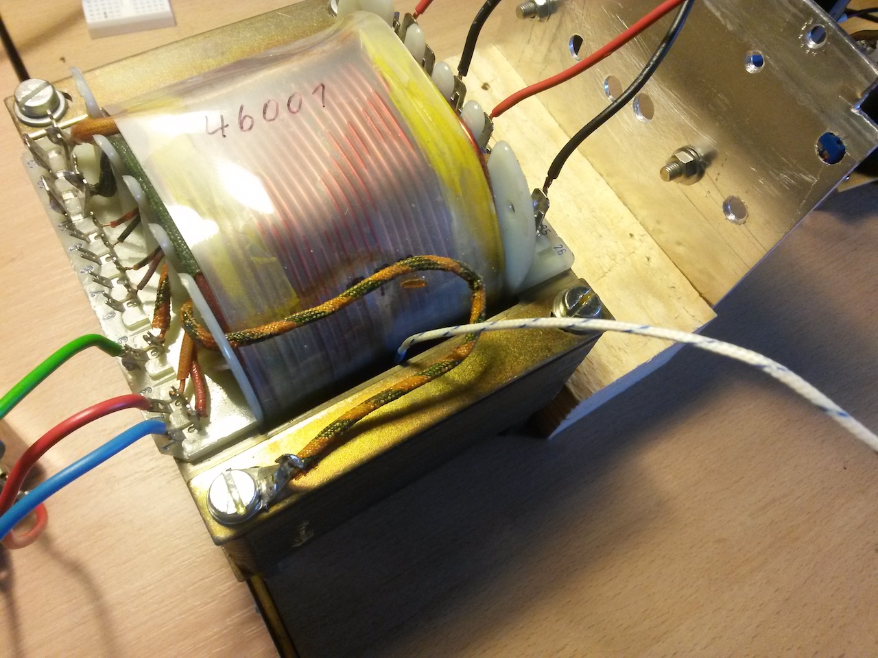

So, nach knapp 2,5h Dauerbetrieb ohne Last ist der Trafo (gemessen an den Trafoblechen aussen) doch ca. 41 °C warm geworden... Independence Day schrieb: > Du hast also keine anderen Trafos oder Draht etc.? Also nen Trafo (2*30V 160VA) könnte ich organisieren, allerdings haben die sek.-Seiten auch nur jeweils ca. 1Ohm Widerstand. Mir fehlt dann halt noch ein "echt fettes Drahtpoti". Und mit all den Lastwiderständen, die ich so habe, komme ich in Reihe nur auf ca. 15Ohm (10* 1,5Ohm)... das ist mir bei 47Vdc dann doch etwas heftig für die armen kleinen 5W Widerstände. Independence Day schrieb: > Wobei ich denke, für diesen einfachen Zweck täte es > schon eine Versorgungsspannung (für die Last), ein > Poti als Spannungsteiler beschaltet, vom Abgriff > auf einen Basisvorwiderstand, und den MJ einfach > über den Basisstrom steuern. Ich werde morgen einfach mal versuchen, einen Strom von ca. 10 mA in die Basis eines MJ15003 einzuspeisen. Bei einer laut Datenblatt max. Stromverstärkung von 150 ergibt das einen max. Collector-Strom von 1,5 A. Independence Day schrieb: > Dazu einfach mal die Verstärkung des MJ mit DMM > ungefähr (oder mit gutem Tester genauer) bestimmen. Oh man, 4Pol-Parameter ... ist das lange her bei mir...

So, ich habe mal ein paar Messungen mit variablen 200 W-Lastwiderständen gemacht: Ich habe die Gleichrichter jeweils an die Wicklungen mit der höheren der beiden möglichen sek. Spannungen angeschlossen. Gleichrichter (GBPC2504) und jeweils ein 4700 µF Elko dran. Spannung und Strom "gemessen" nach der Gleichrichtung mit solchen U/I- Einbaumessinstrumenten... Wicklung 1 - Leerlaufspannung: 55,0 V - mit ca. 50 Ohm belastet: 51,7 V @ 1,01 A - mit ca. 24 Ohm belastet: 49,8 V @ 2,04 A - mit ca. 16 Ohm belastet: 49,1 V @ 3,02 A Wicklung 2 - Leerlaufspannung: 54,4 V - mit ca. 50 Ohm belastet: 51,2 V @ 1,00 A - mit ca. 24 Ohm belastet: 49,3 V @ 2,03 A - mit ca. 16 Ohm belastet: 48,5 V @ 3,00 A Bei 3 A Strom sind die Widerstände so warm geworden, dass mir die Isolierung der Anschlüsse (Kabel inkl. Kabelschuhe angeschraubt an Widerstände) sehr weich geworden ist...daher habe ich diesen Versuch recht schnell abgebrochen. Ich habe die Lastwiderstände gleichzeitig dran gehabt, also den Trafo ordentlich belastet. Ich werde morgen nochmal @1 A die Temperatur des Trafos nach einer halben Stunde Belastung oder so ermitteln. Aber so grob würde ich denken, dass der Trafo für 2* (35 V bis 40 V @ 3A) reichen sollte...
#5622267
Mathias U. schrieb: > Bei 3 A Strom sind die Widerstände so warm geworden, dass mir die > Isolierung der Anschlüsse (Kabel inkl. Kabelschuhe angeschraubt an > Widerstände) sehr weich geworden ist...daher habe ich diesen Versuch > recht schnell abgebrochen. Scheinbar hast Du so etwas / etwas äquivalentes? https://de.aliexpress.com/item/200W-50-OHM-High-Power-Wirewound-Potentiometer-Rheostat-Variable-Resistor-200-Watts/2027459610.html?spm=a2g0x.search0104.3.22.6da74399Z0mVwA&ws_ab_test=searchweb0_0,searchweb201602_4_10320_10065_10068_10547_319_317_10548_10696_10924_10084_453_454_10083_10618_10920_10921_10304_10922_10307_10820_10821_537_10302_536_10843_10059_10884_10887_100031_10319_321_322_10103,searchweb201603_2,ppcSwitch_0&algo_expid=b4ec9cf2-606d-4adc-a26b-0d822de147d1-3&algo_pvid=b4ec9cf2-606d-4adc-a26b-0d822de147d1 Falls ja, hast Du damit beim "Runterdrehen" eben irgendwann die max. Belastung des Teilstückes überschritten. Passiert bei Potis halt, die max. Leistung gilt nur für die Gesamtwicklung. Mathias U. schrieb: > Aber so grob würde ich denken, dass der Trafo für 2* (35 V bis 40 V @ > 3A) reichen sollte... Sicher sagen könnte man das leider nur, wenn der Trafo während eines Langzeittests bei 2 x 3A (beide Wicklungen gleichzeitig getestet) keine Übertemperatur macht. Hast Du also nun ein solches Ding, oder zwei ...? Denn mittels Parallelschaltung von Widerständen könnte man die Potis entlasten - ach, hättest Du mich doch gefragt, ich hätte Dir für viel weniger Geld das exakt Richtige vermitteln können. Nämlich ultra-günstige Power-Widerstände. Ginge immer noch, allerdings wenn Du nur ein Poti hast, müßte man die Sache anders anschließen. Sag es mir, ich will da endlich weiter kommen. :)
Mathias U. schrieb: > Ich habe die Lastwiderstände gleichzeitig dran gehabt :-P Habe schon beide Wicklungen gleichzeitig belastet. https://www.ebay.de/itm/183387644503 Solche Kraventsmänner hab ich dran-gebastelt. Ich muss morgen mal sehen, wie ich die Widerstände (@16 Ohm) nen bissl gekühlt bekomme...habe leider nur 3 in Summe, nicht 4, sonst wäre die Parallelschaltung die Lösung (für beide Wicklungen gleichzeitig) Und ganz zur Not schraube ich halt die Wunsch-Spezifikationen runter...35 V @ 2 A reichen ja für den Hausgebrauch allemal...

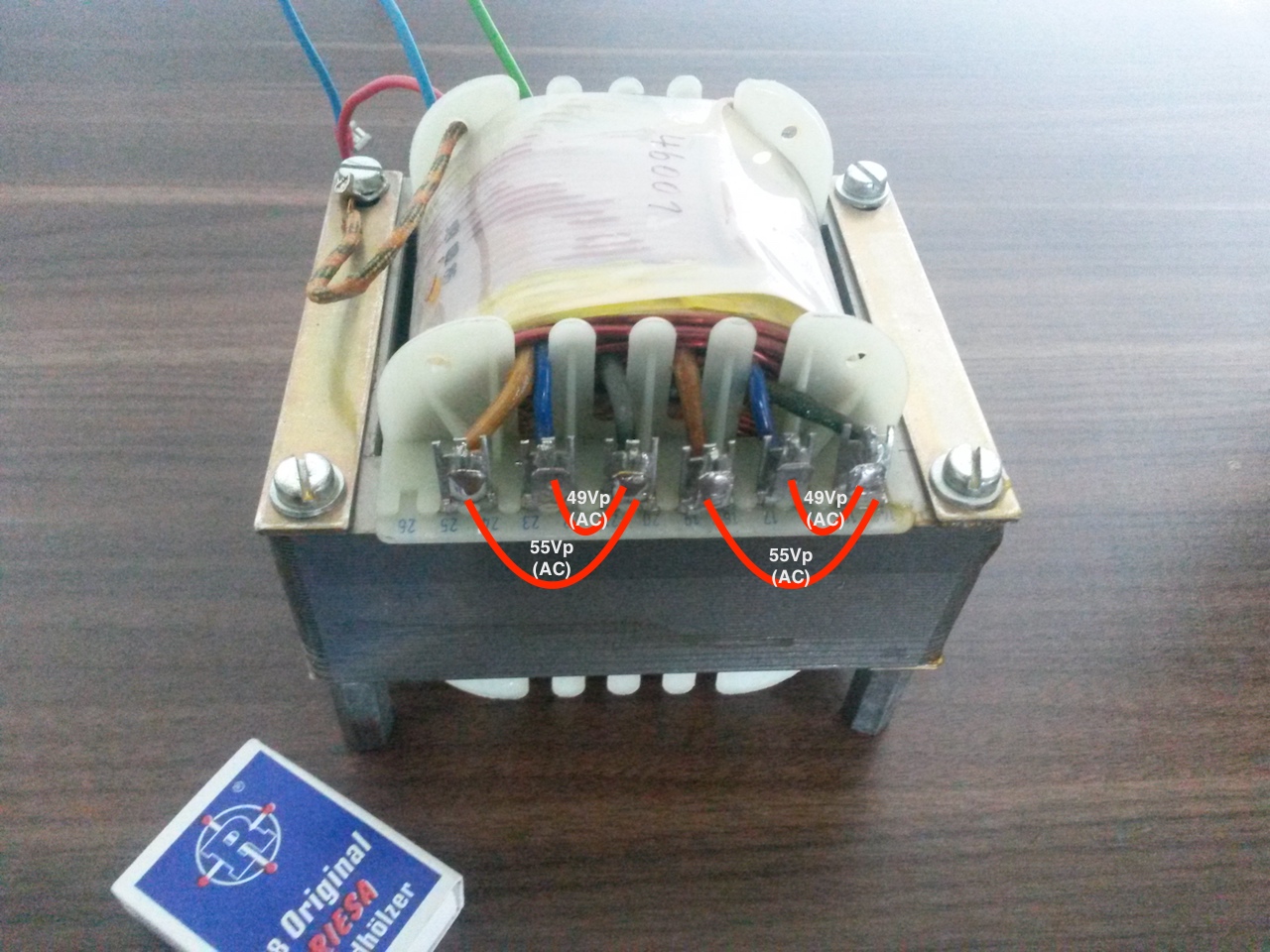

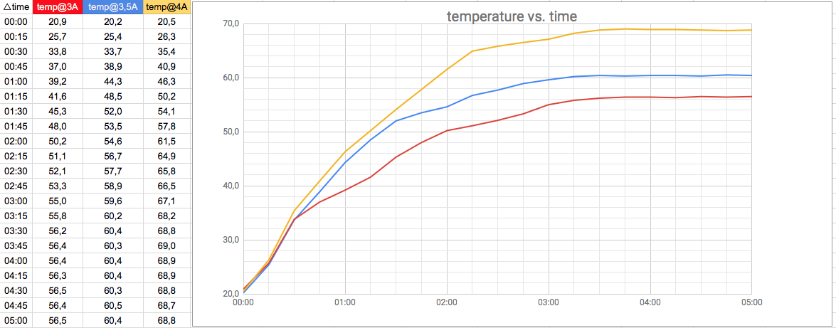

So, habe mal weitere Tempearturmessungen gemacht. Aufbau wie gehabt: doppelter Mittelpunktgleichrichter, Siebelkos, 3 parallele 200 W Lastwiderstände, Temperatur mit Fühler eines Multimeters aufgenommen alle 15 min. Mehr als 4 A wollte ich jetzt nicht riskieren, weil mein ursprünglicher Wunsch mit 2* 3 A zu funktionieren "scheint". Jedenfalls empfinde ich die Wahrscheinlichkeit, dass ich jemals beide Kanäle gleichzeitig für mehr als 3 h mit jeweils 3 A belasten werde, doch als überschaubar gering. Peter D. hat oben einen guten Link gepostet...mit dieser Art der Spannung-Strom-Einstellung werde ich mich mal näher beschäftigen, zumindest für den Linear-Teil. Was ist für die Ermittlung des Stromes von einem INA168 zu halten? Dessen Ausgangsspannung dann auf einen Komparator gegeben und der andere Eingang des Komparators mit einem Poti zum Maximalstromeinstellen... Ausgang des Komparators dann auf die Basis einer Darlington-Transistor-Schaltung. Ich werde bei Gelegenheit mal einen Schaltplan skizzieren...
#5624863
Mathias U. schrieb: > Mehr als 4 A wollte ich jetzt nicht riskieren, weil mein ursprünglicher > Wunsch mit 2* 3 A zu funktionieren "scheint". Die 3A gehen auch im Gehäuse in Ordnung, meine Ansicht aufgr. d. Daten. Auch dauerhaft. Eine LNG-Dimensionierung sollte nicht auf Dingen wie der Wahrscheinlichkeit, die spez. Werte eh so nicht zu brauchen, beruhen. Der Test hat gezeigt, es ginge sogar mehr, aber die 3A sind sicher. Perfekt. So soll es sein. Wie Andrew sagte: Schön konservativ.
Hallo, Mathias U, ein sehr schönes Ergebnis! Ich denke auch, dass du mit deinen 3-A nichts falsch machen kannst! Und sicher wirst du die Trafos nicht in ein luftdichtes Gehäuse einbauen...Sicher hast du es schon irgendwo geschrieben, trotzdem frage ich noch einmal: bei welcher Spannung hast du den Strom entnommen? Über die Schaltungen zur Spannungs- und Stromregelung sollten wir jetzt anschließend reden... Gruß Rainer
...bei 3 A waren es in Summe mit beiden sek. Wicklungen ca. 98 V. Einzeln sind es ca. 49 V @3 A für jede der beiden Wicklungen.
Hi M..., da hast du richtig gute Trafos! Und wie gesagt, über die Schaltungsdetails für das "richtige" Netzteil sprechen wir dann später... Gruß und gute Nacht... Rainer
#5625833
3 Stunden kommt mir viel zu lange vor. Ich hätte auf maximal 30 Minuten getippt.

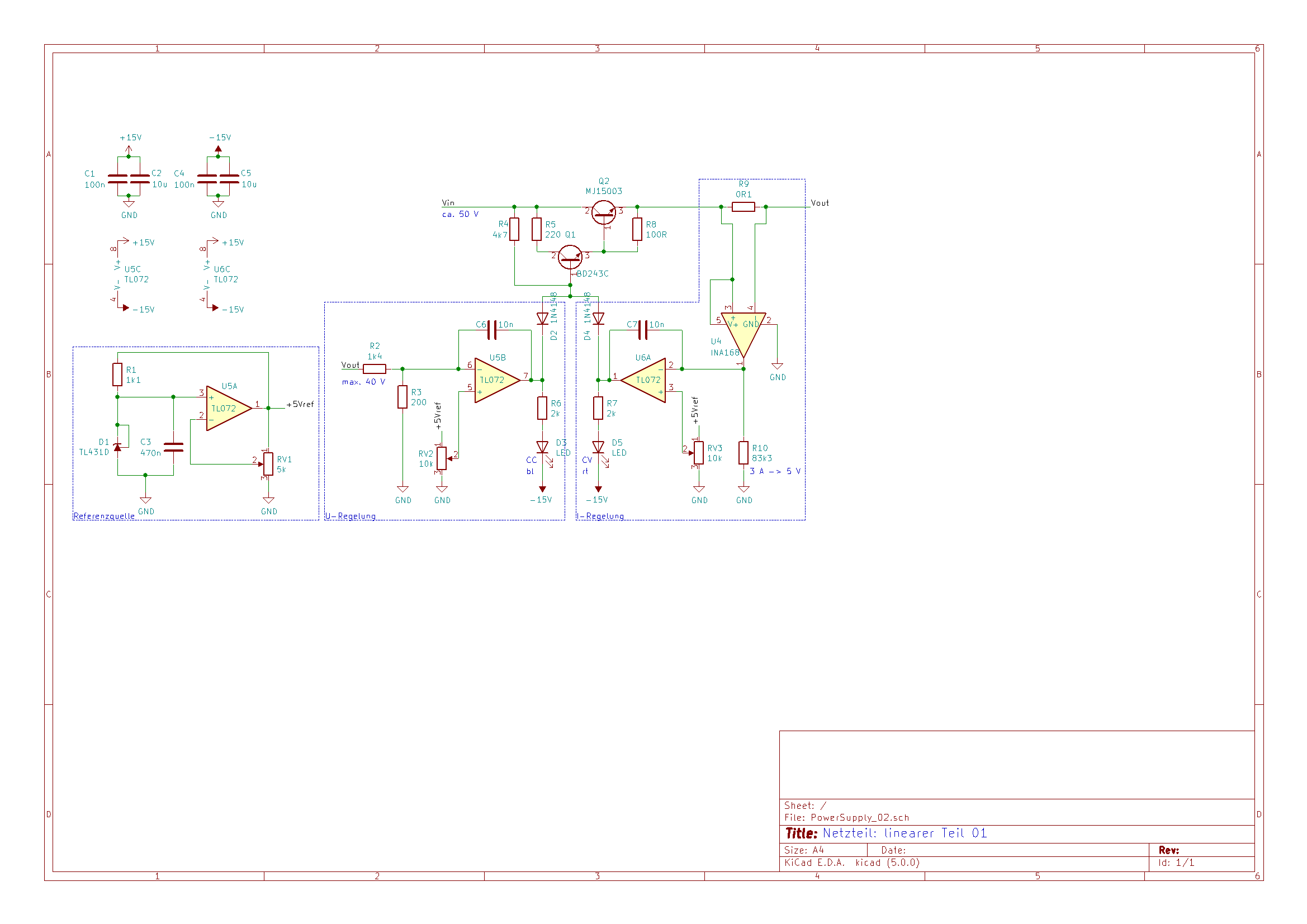

Mathias U. schrieb: > Wenn am Ende ein Schaltregler als > Preregulator zum Einsatz kommt, denke ich, dass je Kanal nur EINER von > diesen Transistoren nötig ist, oder? Auch ohne Switcher reicht da einer, nur der KK muß passen. Mathias U. schrieb: > ...bis die Temperatur sich stabilisiert hat? Nun ja, mehr als alle 15min > auf das Thermometer schauen und den Wert in eine Tabelle eintragen kann > ich nicht :-) Je weiter unterhalb max.Strom, desto länger bis therm. Ausgleichspunkt. Je näher an max., desto schneller geht es, bis er sich einpendelt. (Extremfall Überlast geht am schnellsten... je höher, je schneller.) Ich würde an Deiner Stelle auf den Switcher völlig verzichten. Der Trafo bietet sehr hohe Belastbarkeit, ein Switcher sorgt für Probleme (bzw. Aufwand), den man völlig einsparen könnte. Und Du möchtest 40V, das geht rein linear gut. Ein Buck-Switcher würde selbst einen Mindest-Spannungsfall brauchen. Solltest Du mehr Strom brauchen, kannst Du den Trafo (wie ich sagte) auf sein Maximum hin testen, in 0,5A Schritten. (Man kann auch noch präziser werden, wenn man es mal ungefähr weiß.) Und die meisten Vorlagen für 2kanälige LNG enthalten Tracking, so daß Parallelschaltung möglich. Du könntest vielleicht (parallel) ganz ohne Switcher auf 10 oder 12A kommen. Ernsthaft. Und genau deshalb hatte ich geraten, den max. Strom zu ermitteln... :) Reicht 2 x 0-40V / 5-6A bzw. parallel 1 x 0-40V 10-12A nicht aus? Dann müßte tatsächlich ein Switcher... aber ich würde den möglichst weglassen, wenn es anders auch geht. Sobald Du das festlegst, kommen sicher konkrete Vorschläge. (Welche ohne Switcher gibt es tausende.)
#5626087
Independence Day schrieb: > 2 x 0-40V / 5-6A bzw. parallel 1 x 0-40V 10-12A Für so viel Strom aber mit allen 4 MJ Transistoren (je 2 parallel).
#5626090

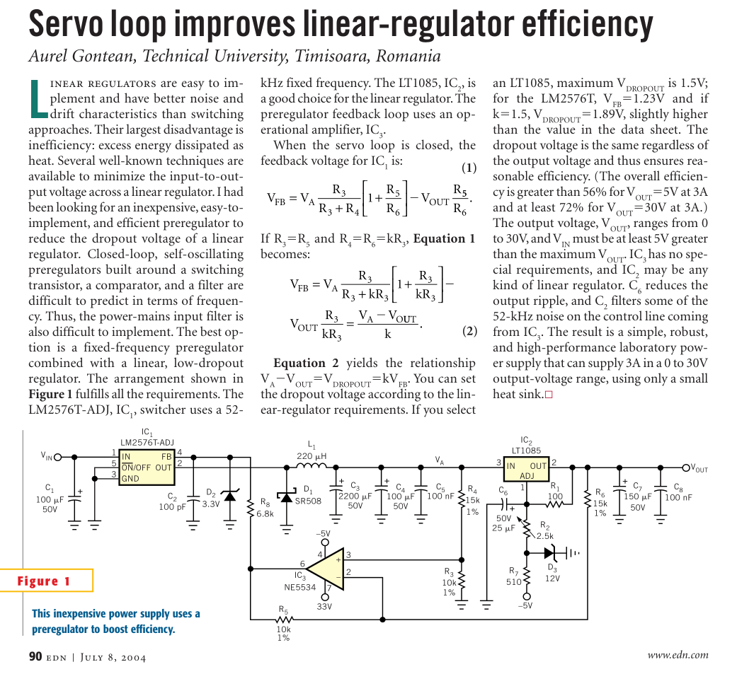

Die Widerstände habe ich weggelassen bei dem Beispiel (Prinzipschaltung), wie man einen Darlington mit niedriger BE-Sättigung als ca. 1,4V (Beide BE-Diodenstrecken) realisiert. Ein Industrieprodukt würde aus Kostengründen dies nicht machen, denn es wird versucht jedes Bauteil einzusparen.
#5626094
Mathias U. schrieb: > uralter MJ15003 Das sind Spitzen-Leistungstransistoren. Nicht veraltet! :) Dieter schrieb: > wie man einen Darlington mit niedriger BE-Sättigung > als ca. 1,4V (Beide BE-Diodenstrecken) realisiert. Ja, nur würde hier wohl eher ein BD140 als PNP dienen, oder gar noch mehr, für genug Basisstrom (MJ15003). Die Idee ist gar nicht schlecht: Geringere Anforderungen an hfe der Treiber, und der geringe Spannungsfall (niedrige Ausgangs- impedanz inbegriffen). Dazu aber kann ich sonst nur wenig sagen. Hier gibt es durchaus Leute (z.B. ArnoR), die das sauberst hinbrächten - ich weniger. :-(
Independence Day schrieb: > Reicht 2 x 0-40V / 5-6A bzw. parallel 1 x 0-40V 10-12A nicht aus? Es reicht sogar 2 x 0-40V / 3A bzw. 1 x 0-40V 6A aus ^^. Ernsthaft! Gegen eine reine lineare Lösung spricht für mich folgendes: - der benötigte Kühlkörper ist sicher groß und teuer - es wird viel Energie in Wärme umgesetzt (das mag im Winter ganz nett sein, widerstrebt mir aber irgendwie)
#5626104
Mathias U. schrieb: > 1) welche Art ist "besser" und warum? Wenn man die Dioden so einbaut wie du, dann muss man unbedingt dafür sorgen, dass die OPV (also deren Versorgung) betriebsbereit sind bevor die Hauptspannung sich nennenswert aufgebaut hat, bzw. bis sie sich vollständig abgebaut hat. Anderenfalls kann nämlich der durch R4 fließende Strom nicht abgeleitet werden und steuert die Leistungsendstufe voll auf. Am Ausgang läge dann fast die volle Hauptspannung. Baut man die Dioden andersherum ein, dann muss der jeweilige OPV-Ausgang den Strom für die Endstufe selbst liefern, was er ja nur kann, wenn er arbeitsfähig ist. Das oben geschilderte Problem ist dann deutlich entschärft.
#5626114
Mathias U. schrieb: > allerdings > habe ich auch Schaltungen gefunden, welche die Dioden an der Basis der > Darlington-Schaltung "verkehrt" herum eingebaut haben und bei diesen > Schaltungen sind dann auch die Eingänge der OPVs (invert./ n. invert.) > vertauscht. > siehe: > > http://public.hochschule-trier.de/~berres/Bauanleitungen%20Messtechnik/Labornetzteil%200-30V%200-4Amp/ Bei der Berres-Schaltung sind zwar die Dioden andersherum als bei dir, die Schaltung arbeitet aber so ähnlich wie deine, weil die Dioden eine Emitterschaltung (Q2) steuern, die dann den entsprechenden Strom durch R2/R3 ableitet. Und eben darum hat die Berres-Schaltung auch genau das oben schilderte Problem, welches wohl Vielen auf die Füße gefallen ist: http://public.hochschule-trier.de/~berres/Bauanleitungen%20Messtechnik/Labornetzteil%200-30V%200-4Amp/Nachtrag%20bitte%20unbedingt.txt
#5626148
Dieter schrieb: > Die Widerstände habe ich weggelassen bei dem Beispiel > (Prinzipschaltung), wie man einen Darlington mit niedriger BE-Sättigung > als ca. 1,4V (Beide BE-Diodenstrecken) realisiert. Jaja, die Widerstände weggelassen... So wie gezeichnet geht die Schaltung (dynamisch) gar nicht. Sie wäre wegen der inneren Verstärkung und Phasendrehung schon in sich rel. instabil und würde jeder anderen Regelschaltung in die sie eingebunden ist den Rest geben (schwingen). Man kann aber z.B. die ersten beiden Transistoren zu einem Verstärker mit Spannungsverstärkung von 2 oder 3 zusammenschalten und den 3. Transistor quasi als Emitterfolger anbinden. So eine Schaltung kann man stabil bekommen. Dabei ergibt sich, dass die DC-Ausgangsspannung größer als die DC-Eingangsspannung ist, man also sogar eine "negative" BE-Spannung bekommt.
ArnoR schrieb: > Baut man die Dioden andersherum ein, dann muss der jeweilige OPV-Ausgang > den Strom für die Endstufe selbst liefern, was er ja nur kann, wenn er > arbeitsfähig ist. Das oben geschilderte Problem ist dann deutlich > entschärft. Danke, interessanterweise finde ich die Tatsache das der OPV den Basisstrom liefern muss (umgedrehte Dioden), statt ihn der Basis zu entziehen eh viel sympathischer. Reicht es einfach die Dioden umzudrehen? Die Eingänge der OPVs müssten dann auch gedreht werden, richtig?
#5626171
Mathias U. schrieb: > Reicht es einfach die Dioden umzudrehen? Die Eingänge der OPVs müssten > dann auch gedreht werden, richtig? So einfach ist die Sache nicht, du brauchst dann ein anderes Prinzip. In so einer Schaltung muss dann der Stromregler den Spannungsregler abregeln. Denn wenn die Ausgangsspannung infolge des Betriebs in Strombegrenzung niedriger als eingestellt ist, würde ja der Spannungsregler einfach voll aufdrehen und der Stromregler könnte dagegen nichts machen. Insofern war meine Formulierung "einfach die Dioden umdrehen" missverständlich.
#5626184

Mathias U. schrieb: > Udo K. schrieb: >> 3 Stunden kommt mir viel zu lange vor. >> Ich hätte auf maximal 30 Minuten getippt. > > ...bis die Temperatur sich stabilisiert hat? Nun ja, mehr als alle 15min > auf das Thermometer schauen und den Wert in eine Tabelle eintragen kann > ich nicht :-) > Da wird dann wohl viiiel Metall im Trafo sein und dieser dementsprechend > temperatur-träge...(meine Küchenwage kann nur bis 5 kg messen, der Trafo > wird ca. 6 kg haben) Na ja, ist ja schon ein guter Ansatz :-) Ich habe das mal überschlagsmässig mit der spezifischen Wärmekapazität von Kupfer und einem Trafo-Wirkungsgrad von 90% nachgerechnet, und deine Messung stimmt schon. Bin nur überrascht, dass das so lange dauert... Zu deinem Schaltungskonzept: Da ist vieles noch unklar, und du machst dir viel Mühe damit das Rad neu zu erfinden. Die Refernz ist z.b ziemlich verrauscht, und die 470nF machen die Schaltung eher instabil. Noch mal der Tipp: schaue dir die Schaltpläne der alten HP Geräte an. Agilent/HP E3620A hat zum Beispiel einen einfachen Triac Vorregulator eingebaut, und ist recht einfach aufgebaut. Das HP6227B hat auch eine gute Erklärung der Schaltung im Service Manual. Das Harrison Power Supply Handbuch ist die beste Referenzen, die du finden wirst. Im HP Journal 1972-11 ist etwas Hintergrund zum Präzisons-Netzteil HP6114A drinnen, da wird auch etwas auf Probleme mit magnetischer Einstreuung und Schirmung eingegangen. Da hat sich seit den 60'ern nichts wesentliches geändert, und das aus gutem Grund.
Udo K. schrieb: > Ich habe das mal überschlagsmässig mit der spezifischen > Wärmekapazität von Kupfer und einem Trafo-Wirkungsgrad von 90% > nachgerechnet, und deine Messung stimmt schon. > Bin nur überrascht, dass das so lange dauert... Das überrascht die meisten Techniker, die erstmals so eine Messung machen. Ist aber bei Trafos dieser Größenklasse durchaus normale Zeit. Es dauert halt, bis das Therm. Gleichgewicht sich einstellt. Daher auch meine Empfehlung, wie die Messung aufgebaut werden sollte. Ich habe das Thema "Therm. Bauteilmessung" regelmäßig .-) > Agilent/HP E3620A hat zum Beispiel einen einfachen Triac Vorregulator > eingebaut, und ist recht einfach aufgebaut. NEIN, ist dort kein Preregulator. Ist eine simple Wicklungsumschaltung per Triac. Als lautlose Relais-Alternative. Die Prereg. bei HP sind deutlich aufwendiger, siehe übrige HP LNG Empfehlungen.

Mathias U. schrieb: > Ich sage mal, wenn man die Spannungs-/Stromregelung mit OPVs macht, dann > ist es ja letztlich egal, woher der seine Spannung an seinen Eingängen > bekommt, sei es nun, wie bei mir zunächst angedacht, von einem > Spannungsteiler (Potentiometer) oder irgendwann per DAC. Da bin ich für > später ganz offen. Hi, es geht doch erst einmal darum, die Leistung, die du in deinem Längstregler bei kleiner Ausgangsspannung und großem Strom "verbraten" mußt, in den Griff zu kriegen! Nichts anderes ist der Sinn der sogenannten "Preregulatoren". Im einfachsten Fall hast du einen Trafo mit mehreren Sek.-Spannungen und schaltest die einfach um. Diese Lösung entfällt aber hier, weil du ja einen "ordentlichen Brummer" hast. Ich weiß jetzt nicht, was die diversen HP-Geräte machen - werde es mir aber später mal anschaun. Ich denke, dass es darauf hinauslaufen wird, den Trafo irgendwie zu dimmen. Sekundärseitig etwa mit Thyristoren in der Gleichrichterbrücke...primär ist auch denkbar. Sicher lohnt sich hier noch mal eine intensive Suche im Netz! Viel Erfolg weiterhin, Rainer

ArnoR schrieb: > Mathias U. schrieb: >> Reicht es einfach die Dioden umzudrehen? Die Eingänge der OPVs müssten >> dann auch gedreht werden, richtig? > > So einfach ist die Sache nicht, du brauchst dann ein anderes Prinzip. > In so einer Schaltung muss dann der Stromregler den Spannungsregler > abregeln. Denn wenn die Ausgangsspannung infolge des Betriebs in > Strombegrenzung niedriger als eingestellt ist, würde ja der > Spannungsregler einfach voll aufdrehen und der Stromregler könnte > dagegen nichts machen. Insofern war meine Formulierung "einfach die > Dioden umdrehen" missverständlich. Wie würde denn dieses "andere Prinzip" schaltungstechnisch genau aussehen? Würdest Du mir das bitte an Hand eines Schaltplanes erklären? Ich möchte wirklich verstehen, was da passiert! Rainer V. schrieb: > Ich bin raus und wünsche dem TO viel Erfolg und Glück!!! Das ist sehr schade, aber ich glaube auch so langsam, DAS hier... Andrew T. schrieb: > Sorry, aber so langsam gleitet der Thread in die Niederungen ab. Leute, ich möchte ein Lineares Labornetzteil bauen, idealerweise eines, welches bei geringen Ausgangsspannungen (und hohem Strömen) nicht einer Heizung gleicht. Ich kann gut verstehen, dass es Netzteile fertig zu kaufen gibt, welche für den Hobbyeinsatz vollkommen ausreichend sind. Genau genommen habe ich ein solches bereits hier stehen. ABER: Ich möchte mir selbst eines bauen, bei dem ich den Schaltplan verstanden habe und welches ich im Fall der Fälle selbst reparieren könnte, weil ich es ja selbst aufgebaut und verstanden habe! Die Anforderungen an Strom/ Spannung ergaben sich aus dem Vorhandensein eines Trafos, welchen ich gerne für dieses Vorhaben verwenden möchte. Ich brauche (derzeit) weder eine elektrische Last, noch definierte Slewrates, auch brauche ich keine Strommessung im nA Bereich. Das ist sicher alles ganz nett, übersteigt aber ganz sicher meine derzeitigen Kenntnisse! Ich habe das Gefühl, hier wird der Überübernächste Schritt vor dem ersten gemacht. Die Frage, ob mein Trafo überhaupt in dieser Leistungsklasse zu gebrauchen ist, war sicher berechtigt, und ist durch rudimentäre Messungen bestätigt worden. Jetzt geht es meiner Meinung nach um folgende Punkte: - Schaltungsteil (linear), welcher für CV und CC Modus geeignet ist, mit einer etwas unüblich hohen Eingangsspannung von knapp 50Vdc klarkommt und meinen Strom/Spannungsvorstellungen entspricht. - erst dann würde ich mich um einen Preregulator kümmern wollen. Ob dieser mit einem Schaltregler, oder per Trias oder sonst was gemacht wird...zunächst mal egal. Dass im Zuge dieses Schaltungsteiles dann evtl. der lineare Teil angepasst werde muss...so what? Und sollte der Preregulator-Teil dann doch zu aufwändig werden, dann muss halt die Kühlung des linearen Teiles angepasst werden... Zu der Aussage, es gäbe hunderte "fertiger" Schaltungen: Wenn ich mir Themen hierzu im Forum anschaue, dann habe ich dass Gefühl dass 100% aller Schaltungen, die hier jemals angesprochen wurden schlecht sind und überhaupt nicht zu gebrauchen! Zurück zum Thema: Ich habe mir mal die Schaltung des Agilent E3620A angesehen. (anbei zwei Bildchen) Verstehen tue ich es allerdings nicht vollständig :-( Im modifizierten Bild habe ich mal die Teile rausgestrichen, die für mich aktuell erstmal keine Relevanz zu haben scheinen. - Umschaltung der sek. Wicklung des Trafos per Triac - Anzeige von Strom/ Spannung Sind R[65:67] für die Funktion der Regelung wichtig, oder allein für die Anzeige des Stromes? Mir scheint der Shunt von 1,78 Ohm etwas sehr groß, da entsteht ja ein Spannungsabfall von 1,78 V bei einem Strom von 1 A (das Netzteil ist für 0-25V@1A ausgelegt...) Ebenso ist mir unklar, wie hier die Stromregelung funktioniert, da doch R63 an der Ausgangsspannung (a) hängt. Wie funktioniert hier die Spannungsregelung? Der OPV (U19b) ist doch als Komparator geschaltet, d.h. wenn: (V(3) soll die Spannung an Pin 3 bedeuten...) V(3) > V(2) => V(1) = +12V1 V(3) < V(2) => V(1) = -12V1 Aber wie kann den V(3) jemals größer werden als V(2), wenn doch die Referenz nur 5V1 ist? Wenn die Ausgangsspannung größer 5V1 ist, dann tritt doch dieser Fall nie ein? Oder liegt das an den beiden Widerständen R78 und R77? Wie gesagt, ich verstehe es nicht vollständig... Die Schaltungen zum HP6227B werde ich mir ansehen... Funktioniert denn meine oben gezeigte Schaltung grundsätzlich (18.11.2018 14:09)? Mal unabhängig, dass die Referenz "rauscht" --> für die Regelung von Strom/ Spannung nehme ich jetzt einfach mal an, ich hätte eine stabile Referenz...da kann man sich später drum kümmern. Allerdings würde ich die Dioden gerne "umdrehen", denn ich finde es wirklich sympathischer, wenn die OPVs die Basis des Transistors erst mal *auf*machen müssen, statt diese zu schließen. Das erscheint mir sinnvoller. Nur welche Änderungen müsste ich dann an der Schaltung vornehmen, und das wichtigste, warum würden die Änderungen in dieser oder jener Art gemacht werden müssen? (Thema: ich will es verstehen, nicht nur blind nachbauen ^^) Danke (und Leute, bitte lasst doch diese gegenseitigen Anfeindungen...das bringt Niemandem etwas)

Mathias U. schrieb: > Wie würde denn dieses "andere Prinzip" schaltungstechnisch genau > aussehen? > Würdest Du mir das bitte an Hand eines Schaltplanes erklären? In dieser Schaltung: https://www.mikrocontroller.net/attachment/355574/LNG_BG_v2.11.pdf ist IC2 der Spannungsregler, der von der Referenzquelle IC1 über das Spannungspoti und R8/R9 die Sollspannung bekommt. Der Stromregler IC3 zieht im Bedarfsfall über D9 die Sollspannung des Spannungsreglers herunter, minimal auf -Uf. Außerdem ist in der Schaltung auch ein Teil (Q1) der die Endstufe abschaltet, solange sich die negative Hilfsspannung auf- bzw. abbaut, damit die Ausgangsspannung beim Ein- und Ausschalten nicht hochläuft.
#5628378
> Zu der Aussage, es gäbe hunderte "fertiger" Schaltungen: > Wenn ich mir Themen hierzu im Forum anschaue, dann habe ich dass Gefühl > dass 100% aller Schaltungen, die hier jemals angesprochen wurden > schlecht sind und überhaupt nicht zu gebrauchen! ...oder das fast jede der Schaltungen deinen Ansprüchen genügt. Aber woher soll ich das wissen? Deine Ansprüche sind: Haben eine Trafo rumliegen und möchte ein Labornetzteil... Du hast hier viele gute Tipps und Links zu funktionierenden Schaltungen bekommen, von ganz einfach bis zu etwas anspruchsvoller... Unter anderem die eingescannten HP Schaltungen, die es in der Qualität nicht gratis im Netz gibt. Du willst ein Netzteil bauen, und dazu gehört halt auch, sich zu überlegen, was es können soll... Ich habe versucht, etwas über den Tellerrand zu schauen, und habe neuere Entwicklungen angesprochen, die in ein modernes Netzteil reingehören. Das ich dafür hier als Vollidiot hingestellt werde, war ja fast zu erwarten. > Zurück zum Thema: Gerne > Ich habe mir mal die Schaltung des Agilent E3620A angesehen. (anbei zwei > Bildchen) > Verstehen tue ich es allerdings nicht vollständig :-( > > Im modifizierten Bild habe ich mal die Teile rausgestrichen, die für > mich aktuell erstmal keine Relevanz zu haben scheinen. > - Umschaltung der sek. Wicklung des Trafos per Triac > - Anzeige von Strom/ Spannung > > Sind R[65:67] für die Funktion der Regelung wichtig, oder allein für die > Anzeige des Stromes? Nur für die Stromanzeige. > > Mir scheint der Shunt von 1,78 Ohm etwas sehr groß, da entsteht ja ein > Spannungsabfall von 1,78 V bei einem Strom von 1 A (das Netzteil ist für > 0-25V@1A ausgelegt...) Ja, kannst ihn ja kleiner machen. Ist halt ein Kompromis, bei 1mA sind es nur 1.78 mV. > > Ebenso ist mir unklar, wie hier die Stromregelung funktioniert, da doch > R63 an der Ausgangsspannung (a) hängt. Muss er ja doch? Wie soll er sonst die Ausgangsspannung messen. > > Wie funktioniert hier die Spannungsregelung? Der OPV (U19b) ist doch als > Komparator geschaltet, d.h. wenn: (V(3) soll die Spannung an Pin 3 > bedeuten...) Nein, ist er nicht. Er vergleicht die Ausgangsspannung mit der Spannung am Spannungsteiler R76, R74 > Aber wie kann den V(3) jemals größer werden als V(2), wenn doch die > Referenz nur 5V1 ist? Wenn die Ausgangsspannung größer 5V1 ist, dann > tritt doch dieser Fall nie ein? Oder liegt das an den beiden > Widerständen R78 und R77? Ich glaube, du hast nicht verstanden, dass die Opamp Versorgung mit der Ausgangsspannung mitgeht. GND A1 der Opamp Versorgung liegt am Ausgang an. Lies doch mal das Harrison/HP AN90, da ist das erklärt. > > Allerdings würde ich die Dioden gerne "umdrehen", denn ich finde es > wirklich sympathischer, wenn die OPVs die Basis des Transistors erst mal > *auf*machen müssen, statt diese zu schließen. Das erscheint mir > sinnvoller. Und mir erscheint, du hast die Schaltung nicht verstanden? > Nur welche Änderungen müsste ich dann an der Schaltung vornehmen, und > das wichtigste, warum würden die Änderungen in dieser oder jener Art > gemacht werden müssen? (Thema: ich will es verstehen, nicht nur blind > nachbauen ^^) Lies doch mal etwas Literatur dazu. Mehr als auf die AN90 zu verweisen kann ich auch nicht. > > Danke Bitte
Hallo ArnoR (Gast), vielen Dank für den Schaltplan. Ich habe nach einigem Suchen dann doch auch den Beitrag gefunden, in dem dieser Schaltplan besprochen wurde... Beitrag "Labornetzgerät - Fragen zum Schaltplan" Den Thread werde ich mir mal genüsslich zu Gemüte führen und schauen ob und wie ich den an meine Eingangs-/ Ausgangsspannungs/Ströme anpassen kann... Danke
