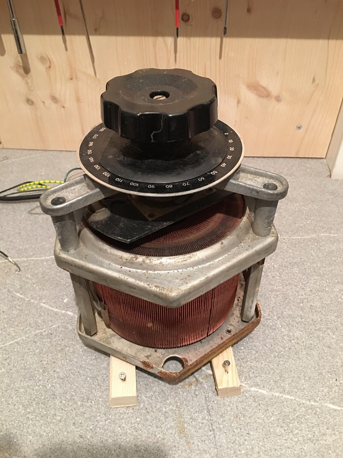

Ich habe einen Stelltrafo mit 2kVA gebraucht gekauft und es stellt sich
jetzt das Problem, wie ich den Einschaltstrom begrenze. Wenn ich ihn
einfach so ans Netz stecke, dann fliegt in der Hälfte der Fälle der
Automat. Ich habe schon viel hier nachgelesen und sehe im wesentlichen
zwei einfache Möglichkeiten: entweder einen NTC verwenden oder einen
Widerstand in Reihe schalten und mit einem Relais überbrücken.
Ich hab's schon mal mit einer Glühbirne in Reihe schalten probiert. Das
funktioniert auch wie erwartet. Allerdings finde ich die Lösung nicht
besonders elegant. In vielen Beiträgen im Forum wird dann vorgeschlagen
einen Widerstand von ungefähr 30 Ohm der mit 5W belastbar ist in Reihe
zu schalten und nach ca 100ms von einem Relais zu überbrücken. Der
Widerstand wird dann aber recht stark überlastet, und falls das Relais
mal nicht schaltet brennt er durch.
Jetzt zu meiner Frage: Warum nicht einfach einen Widerstand mit 4.7k bei
10W Belastbarkeit nehmen (gibts für ca 2€)? Dann passiert auch nichts
falls das Relais nicht schaltet (dann sollten ja nur 11Watt am
Widerstand abfallen). Oder ist der Strom durch den Trafo dann zu gering
um ihm ausreichen Vorzumagnetisieren? Die 15W Glühbirne, die ich
verwendet habe, sollte ja auch ca. 3526 Ohm haben...
Hat jemand von euch eine Idee dazu? Exakt durchzurechnen wie sich die
Magnetisierung verhält ist ja nicht gerade einfach.

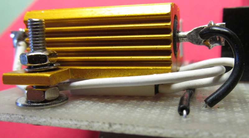

Gast #5611399
> einen Widerstand von ungefähr 30 Ohm der mit 5W belastbar ist in Reihe zu
Bei der Größe des Trafos würde ich sogar 20 Ohm machen, aber eigentlich
kommt's da auf ein Pfund mehr nicht an.
100ms halte ich für etwas knapp, habe es aber nie gemessen. Ich gehe in
Richtung 400ms.
Kennst Du den:
Beitrag "Re: NTC als Einschaltstrombegrenzung möglich="
etwas drunter:
https://www.mikrocontroller.net/attachment/371081/ESBG-C_neutral.png
Falls das Relais nicht schaltet, habe ich einen Temperaturschalter unter
den Widerstand gepackt. Bei einem Gerät, was  nur beaufsichtigt
geschaltet wird, erspare ich mir den Thermoschutz.

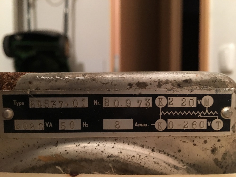

OP #5611475
Danke für die schnellen Antworten!
Das Modell kenne ich nicht. Es steht nur die Nennspannung und der
maximale Nennstrom von 8A drauf.
Bei der Glühbirne habe ich wohl übersehen dass die kalt einen geringeren
Widerstand hat. Hab jetzt gerade nicht die Möglichkeit zu messen. Sollte
aber wohl ehr bei einem Zehntel des Warmwiderstands liegen.
Die 16A Sicherung ist rausgeflogen. Um den Strom auf 16A zu begrenzen
brauche ich R=U/I=14 Ohm. Oder übersehe ich was?
Ich werde mir auf alle Fälle mal ein paar Lastwiderstände besorgen und
rumexperimentieren. Ich habe nur leider keine Möglichkeit den
Einschaltstrom zu messen.
Vg
Klaus

OP #5612248
Hier ein Foto vom Trafo und vom Typschild das drauf ist.
Inzwischen habe ich noch was ausprobiert. Die vorgeschaltete Glühlampe
erfüllt ihren Zweck nur, wenn keine Last an der Sekundärseite hängt. Bei
einer Last von 2KW an der Sekundärseite ist der Automat beim Überbrücken
der Glühlampe rausgeflogen.
Wie auch immer, ich habe ein paar Lastwiderstände zwischen 18 Ohm und
150 Ohm bestellt. Dann werde ich am Wochenende ausprobieren wie sich's
mit denen verhält.
#5612355
Ich habe ein MIG/MAG Schweißgerät mit 230V Versorgung. Selbiges Problem:
Beim Einschalten schaltete die B16-Sicherung aus:
Ich habe einen 80 Ohm 50W Widerstand davor geschaltet, einen anderen
hatte ich gerade nicht. Der Widerstand wird nach ca. 150ms dann mit
einem Relais überbrückt. Funktioniert jetzt seit Jahren tadellos und der
Widerstand wird nicht mal warm obwohl so ein Schweißgerät ja ständig
ein- und ausschaltet.
Gast #5612367
Klar, dein 15W-Lämpchen begrenzt den Strom auf 65mA, das interessiert
den Trafokern nun garnicht.
Einschalten unter Last, hmmm, wenn das wirklich sein muß, muss der
Vorwiderstand deutlich niederohmig werden. So Du hast, teste mal mit
einem Heizlüfter oder einem Wasserkocher in Reihe.
