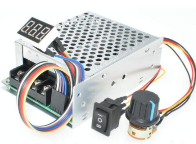

Liebe Arduino und Elektronik Experte,
ich bin im Begriff meinen handbetriebenen Harmonographen elektronisch
aufzurüsten.
Als Elektronik Neuling stellt mich dies aber vor einige (grundlegenden)
Ausgangsfragen.
Projektziel:
Es laufen 5 DC Motoren, von denen jeder individuell mittels Drehknopf
oder Schieberegler die Drehzahl einstellen lässt. Die aktuelle Drehzahl
jedes motors soll parallel auf einem eigenen mini Display sichtbar sein
(also 5 displays insgesamt).
Zudem soll jeder Motor einen Schalter haben, um die Drehrichtung auf
vorwärts oder rückwärts einstellen zu können.
(Das Anhangsbild habe ich bei Recherche gefunden; liegt aber bei 12 Eur
und ist wohl überausgestattet für meine Vorhaben. Aber so ein Displan
und Funktionen wären gesucht)
Die Motoren treiben keine große last an (<30 Gramm) und sollten maximal
im Bereich 120 RPM liegen.

Die üblichen Permanentmagnet-Bürstenmotoren schon. Selbst
Allstrommotoren. Das Problem beginnt bei Wechselstrommotoren und geht
über Drehstrommotoren, aber bei Gleichstrom hast du i.A. kein Problem.
> (3) HAUPTFRAGE Welchen Controller verwende ich dafür?
PWM Controller.
Da du NATÜRLICH nichts zu den Daten deiner Motoren geschrieben hast,
können wir nur raten
https://www.ebay.de/itm/PWM-DC-1-8V-3V-5V-6V-12V-2A-Einstellbarer-Motor-Drehzahlregler-Speed-Controller/122828177949
oder
https://www.ebay.de/itm/PWM-DC-Drehzahlregler-2000W-10V-50V-40A-Motor-Speed-Controller-Motorregler-NEU/332794136631
Dazu noch eine Drehzahlanzeige, oder 5:
https://www.ebay.de/itm/Digital-LED-Tachometer-Drehzahlmesser-9999RPM-Hall-Proximity-Switch-Sensor/253770193065
(geht auch mit Hallsensor oder Lichtschranke).

Der dir am besten gefällt. Das kann fast jeder Controller, der
ausreichend PWM-Ausgänge hat, in deinem Fall halt 5. Arduino MEGA ist
ein Kandidat.
Dann an jeden Ausgang einen Leistungstreiber, im einfachsten Fall einen
ULN2007, Freilaufdioden und fertig.
https://www.mikrocontroller.net/articles/Motoransteuerung_mit_PWM
Die 5 Anzeigen für deine Drehzahl sind leicht mit einer LED-Matrix
und 7-Segmentanzeigen machbar.
Die Sollwertvorgabe kann man rein digital mittels Drehgeber machen
oder etwas einfacher mittels Potis, die per ADC ausgelesen werden.
Bleibt noch die Drehzahlmessung. Du brauchst einen Sensor, der pro
Umdrehung des Getriebeausgangs einen Puls abgibt. Die Zeitabstände
zwischen den Pulsen kann man per Mikrokontroller messen und anzeigen.
