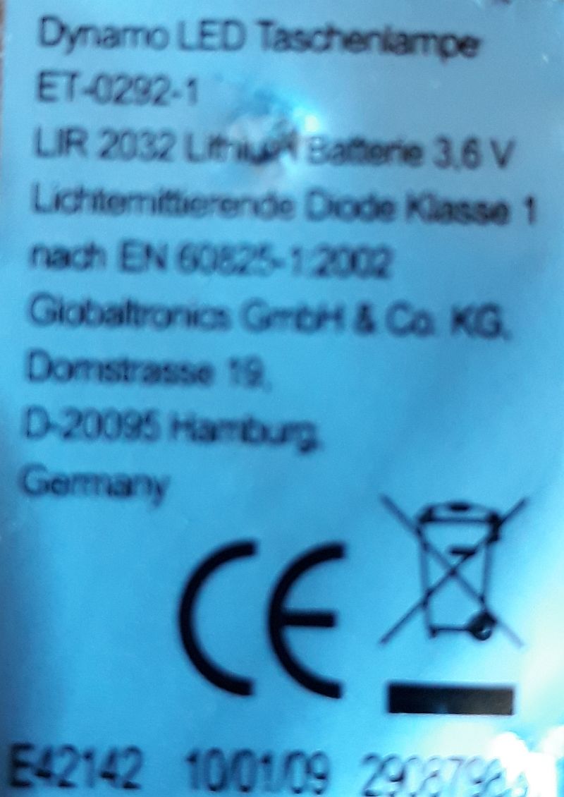

Hallo, man kauft eine LED Dynamo Taschenlampe und denkt man tut was
Gutes, und dann genau das Gegenteil hat man erreicht.
Könnte man die Lampe umbauen, so das man keine Batterie mehr benötigt?
Hat hier das schon mal jemand gemacht?

von BirnKichler 🧐 S. (Firma: Papier & Knalltüten Manufaktur) (max707)
Eben nein! Das ist m.M. schon nahe am Betrug.

Nachtrag: In deinem Fall ist aber keine LR2032 sondern eine LIR2032
verbaut.

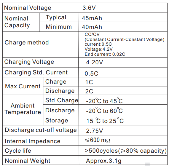

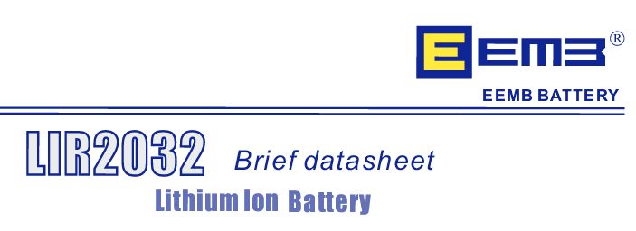

Ist das jetzt nun ein AKKU oder eine Batterie????? Siehe Bild  8
von Teo D. (teoderix)
Preisfrage: Was ist eine "Batterie"?
Bingo. Das Wort "Batterie" hat im Dabla nichts zu suchen!
PS: Dabal KOMPLETT LESEN!
von Ach Du grüne Neune (Gast)
Datenblatt LIR2032
von Stefan M. (derwisch)
Es ist ein Akku.

Ansonsten: Du zeigst im jpg die Überschrift eines Datenblattes.
Aber das wichtigste eines Datenblattes steht nicht in der Überschrift.
Der Ausdruck "Batterie" wird auch in Datenblättern falsch verwendet.
Hier mal das Datenblatt für die LIR2032 von EEMB:
http://jp.eemb.com/public/image/download/LIR2032.pdf
Und da ist es ein Akku, wegen "charge method" ;O)
Alternativ das Datenblatt einer LIR2032 von einem anderen Hersteller:
http://www.gmbattery.com/dl/cp11/li-ion/Button/LIR2032.pdf
Und auch da ist es ein Akku.
Da jetzt die Unterschiede zwischen LIR2032 und CR2032 klar sind und ich
in Ermangelung der LIR Zelle eine CR genommen habe stellt sich mir die
-frage was günstiger ist. LIR oder CR.
Die CR ist wesentlich billiger und hat die größere Kapazität.
Macht man die CR durch das kurbeln kaputt?

von Bernd W. (berndwiebus) Benutzerseite
Hallo Esmeralda.
Aber Du kannst sie nicht aufladen.
Da sie nicht ladefähig sind, machst Du sie damit im allgemeinen kaputt.
Und dabei blähen sie sich erfahrungsgemäß stark auf. Hängt natürlich
auch daran, wie schnell und wie lange du Kurbelst.

von L. H. (holzkopf)
Bernd W. schrieb:
> Wäre mal interessant, was Du findest.
>> Denn an einem Kurbel-Generator kann ja kaum etwas versagen.
> Anscheinend doch.....Deiner ist ja kaputt.
Habe das wohl etwas mißverständlich formuliert:
Ich meinte den Gen. selbst.
Bevor ich heute den gesamten Kurbel-Gen. zerlegte, stellte ich erst mal
fest, was noch funktionierte bzw. nicht kaputt ist.
Das waren/sind:
1) Kurbeltrieb greift anstandslos
2) Schalterfunktion (1 od. 3 LED An/Aus) i.O.
D.h. beim Kurbeln leuchteten die LED auch
3) Bei Schalter-Aus-Stellung funktioniert die Aufladung nicht mehr.
Erinnerlich ist mir noch, daß die anfangs einwandfrei funktionierte.
Je nachdem wie lange ich kurbelte, leuchteten auch die LED entspr.
lang.
Selbst, wenn Nachladung mal erforderlich war, ging das recht schnell
durch erneutes Kurbeln.
Was ja an sich auch der Sinn von solchen Geräten ist.
Mit Sicherheit legte ich das Gerät auch nicht völlig "entleert" im Auto
ab.
Es lag aber dort einige Zeit unbenutzt, bis ich es wieder mal hätte
brauchen können.
Da war die Aufladbarkeit leider "beendet".
Entsorgt habe ich das Gerät nur deshalb nicht, weil:
a) Ich dachte, es müßte ja auch wieder reparier-/aufmotzbar sein, sowie
b) Selbst wenn nicht, Gen. + LED + Schalter immer noch anderweitig
verwendbar sind.
Zunächst schraubte ich das Oberteil des Gerätes ab.
Verbaut ist als Energie-Pufferspeicher:
GREAT POWER
RECHARGEABLE
LIR 2032
LI-ION BATTERY 3,6V
(Superflach - von der oberseitig aufgeschweißten (+)-Lötfahne der
Batterie bis zur Platine beträgt die Distanz 4mm.)
Anschließend kurbelte ich längere Zeit.
Nach "Gefühl" eine Zeit lang, in welcher die Aufladung früher
funktionierte.
Messen konnte ich danach zwischen + und - gerade mal ca. 0,9V.
Ständig abfallend im 0,01-Bereich.
Auch weiter abfallend, wenn kein Meßgerät dranhing.
Rückschluß ist ziemlich einfach:
Aufladbare Batterie ist "im Eimer".
Könnte sein, weil ich die Batterie nicht zwischendurch immer wieder mal
auflud.
Mea culpa, brauche nicht zu meckern, weil ich das versäumte.

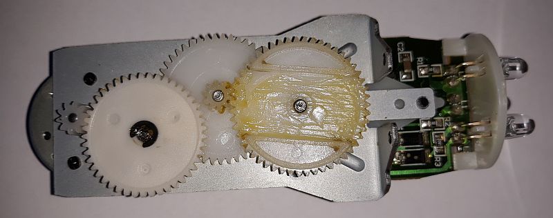

Nachdem das klar war, zerlegte ich das Gerät weiter, um mir mal das
Getriebe näher anzusehen.
Es ist vierstufig, mit Übersetzungsverhältnissen von insgesamt dreimal
Faktor 3 und einmal Faktor 2,5.
Also insgesamt Faktor 67,5.
Überschlägig nahm ich dann mal Kurbeldrehzahlen von 3 und 4/s an.
Ergibt dann am Gen. ca. 12000 bis 16000U/min.
Liegt also durchaus im Bereich vergleichbarer Klein-Gen., z.B.
KFZ-Limas.
So übel ist das Getriebe gar nicht.
Allerdings ist die absolute "Schwachstelle" von ihm die Lagerung der
Welle, an der es angekurbelt wird.
Weil da von vornherein so viel (Radial-)Spiel vorhanden ist, das sich
durch das Kurbeln auch noch ständig vergrößert.
Was letztlich dazu führt, daß durch zunehmende Verkantungen des ersten
Zahnrades nicht nur das, sondern auch das nachfolgende zerstört wird.
Wer schon eines oder mehrere solcher Geräte zerstört hat, könnte
vielleicht auch bestätigen, wo der "Zusammenbruch im Getriebe"
stattfindet?
Kurzum:
Nach dem w.o.g. Link, die Li-Ion Batterie durch geeignete C zu ersetzen,
bin ich eher dazu geneigt, das Gerät so aufzumotzen.
Denn, wie ich mich kenne, werde ich auch weiterhin versäumen, Li-Ion
Batterien "fristgerecht" aufzuladen. ;)
Da ist es mir dann schon lieber, ein Gerät bis zum Bedarfsfall irgendwo
herumkugeln lassen zu können, ohne daß in dem irgendetwas "abkackt".
Solche Dynamo-LED-Lampen sind für kurzfristige Beleuchtungen schon ganz
gut brauchbar.
Sofern sie wunschgemäß funktionieren.
Für längerfristige (partielle) Permanent-Beleuchtungen ziehe ich aber
immer noch Karbid-Lampen vor.
Bei denen kann nämlich todsicher gar nichts "abkacken".
Ist aber (vermutlich) unangebracht, das in einem µC-Forum überhaupt zu
erwähnen. ;)
Solche simple Technik wird ja i.d.R. - ungeachtet all ihrer Vorteile -
als "finster-steinzeitlich" abgetan.
Grüße
