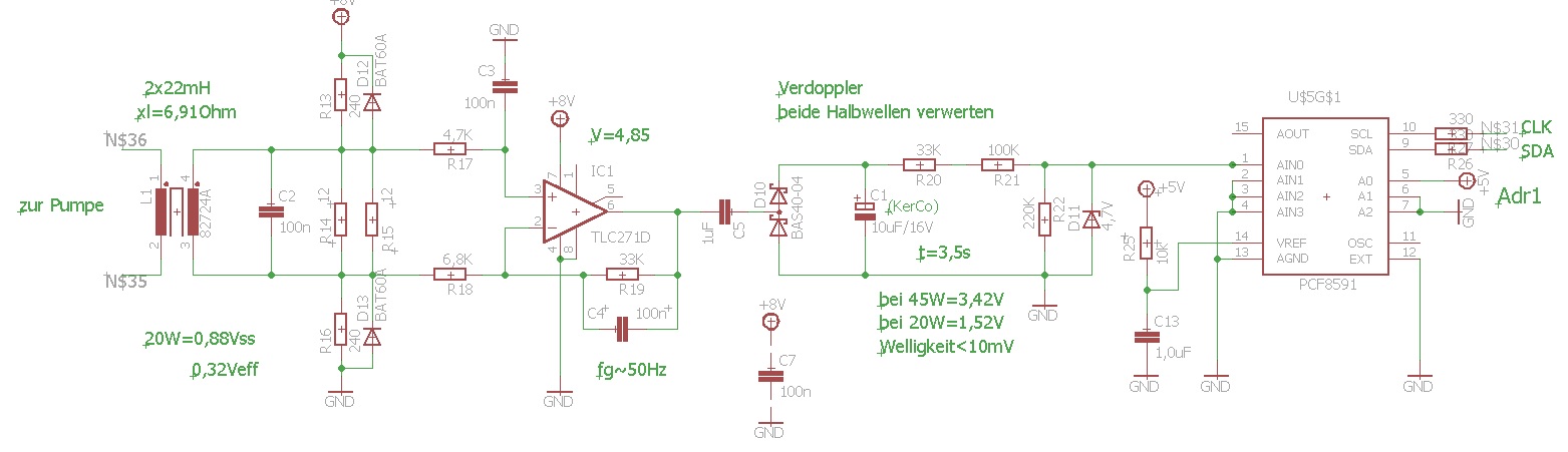

Ich habe mal eine Schaltung zum Messen des Stromes einer Heizungspumpe
entworfen. Als Übertrager habe ich eine stromkompensierte Drossel
genommen. Die ist Spannungsfest und muß nur den Strom den sie messen
soll vertragen.
Ein Beispiel:
https://www.reichelt.de/stromkompensierte-drossel-47mh-12-5-20mm-caf-0-5-47-p32273.html?r=1
Ich hatte eine Drossel mit 2 x 22 mH im Einsatz. 22 mH x 6,28 x 50 Hz =
6,9 Ohm.
Deine Nutzfrequenz beträgt 50 Hz. Das Problem hier bei der Strommessung
ist, dass höhere Frequenzen eben eine höhere Impedanz an der Drossel
haben und so stärker übertragen werden. Also brauchst Du Filter. Zuerst
habe ich die Sekundärseite mit 6 Ohm abgeschlossen. Dies entspricht in
etwa der Impendanz der Primärseite mit 6,91 Ohm. Damit werden Oberwellen
schon wegen Fehlanpassungen gedämpft. Die 100 nF tun ihr übriges. Die
nachfolgende Verstärkerstufe hat eine Grenzfrequenz von 50 Hz.
Die nachfolgende Stufe erzeugt eine Gleichspannung die der AD-Wandler
als Meßergebnis liefert. Letztlich habe ich das Meßergebnis des
AD-Wandlers mit einer Leistungsmessung halbwegs abgeglichen. Die
Schaltung wurde im Jahr 2009 entworfen. LTspice war schon damals mit
daran beteiligt. Sie ist noch immer in Betrieb.
mfg Klaus

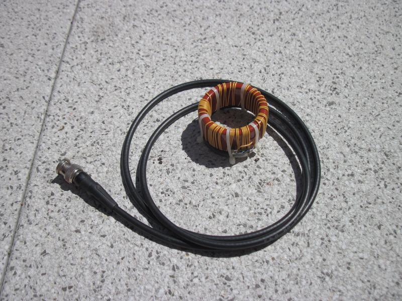

von Mark S. (voltwide)
So sieht mein funktionierender DIY-Stromwandler aus. 50 Wdg auf
Vitroperm Kern ergeben bei 50 Ohm Bürde 1V/1A, bei 5 Ohm Bürde 1V/10A.
Und der funktioniert auch noch deutlich unterhalb 50Hz.
von Klaus R. (klara)
hinz schrieb:
> So ist die aber nicht mehr stromkompensiert und geht ratzfatz in
> Sättigung.
Ich erkenne zumindest ob ich 20 W oder 45 W Leistung habe oder eben die
Pumpe aus ist. Mehr wollte ich in diesem Fall ja auch gar nicht wissen.
mfg klaus

von Falk B. (falk)
@ Klaus R. (klara)
>soll vertragen.
Naja, ein 1:1 Stromwandler für Arme.
So in etwa.
Unsinn. Fehlanpassung hat was mit HF oder Leistungsanpassung zu tun.

von Falk B. (falk)
@ Mark S. (voltwide)
Glaubst du das oder hast du das nachgemessen? Denn bei nur 50 Windungen
kann nicht viel Spannung rauskommen bzw. geht das Ding bei sehr wenig
Strom in die Sättigung, erst recht bei 50 Ohm Bürde.
hinz schrieb:
>> Für kleine Ströme unter 1A sollte
>> es reichen.
> Muss ja eine gigantische stromkompensierte Drossel sein. Die üblichen
> sind da schon seit wenigstens zwei Größenordnungen in Sättigung.
Natürlich sollte dies eine billige Lösung sein. Es kam auch nicht auf
absolute Genauigkeit an. Ich wollte nur eine Umwälzpumpe der Heizung mit
ca. 45 Watt überwachen. Das sind dann ca. 200 mA. Die Drossel hat laut
Aufdruck einen Nennstrom von 1,5 A.
Bei 20 W habe ich 1,52 V Gleichspannung am AD-Wandler, bei 45 W sind es
3,42 V. Da kann also die Sättigung noch nicht richtig eigetreten sein.
Die Welligkeit des Meßwertes betrug dabei weniger als 10 mV. Also ein
ziemlich sauberes Signal.
Mehr wollte ich gar nicht erreichen.
Und die Schaltung läuft immer noch.
mfg Klaus
von hinz (Gast)
Das war doch klar, für deinen Zweck hat die Drossel dennoch gereicht.
Sie als Stromwandler zu bezeichnen ist da halt übertrieben.
Nein, kein Stromwandler, sondern eher ein Übertrager. Deshalb habe ich
die Impendanz der Primärseite ermittelt, es waren 6,91 Ohm und habe die
Sekundärseite mit ungefähr dem gleichen Widerstand abgeschlossen. Es ist
somit so etwas wie eine Leistungsanpassung. In der Tat war so das
Verhältnis von Meßwert zu Störsignalen am günstigsten.
Falk B. schrieb:
> Ok, da muss der Klaus wirklich schon einen recht ordentlichen Klopper
> gehabt haben.
Eigentlich nicht. Ich habe noch einmal gegooglet.
Der Aufdruck:
Radiohm
42H32 1500
1A5 / 250v~
2x22mH
Ich habe da noch ein Datenblatt der Typreihe gefunden. Strom pro
Wicklung = 1,5 A.
https://produktinfo.conrad.com/datenblaetter/375000-399999/396265-da-01-en-DROSSEL_W42V326000_6A_1_8MH.pdf
Hier habe ich noch Angaben zum Kern. Aber das Gehäuse ist stehend.
Core: Toriod d 25  d 15  H 10 µi 6000 Ferrire Material
https://www.schukat.com/schukat/schukat_cms_en.nsf/index/FrameView?OpenDocument&art=42V321500&wg=D2250
mfg klaus

von Falk B. (falk)
@Klaus R. (klara)
>Wicklung = 1,5 A.
>https://produktinfo.conrad.com/datenblaetter/37500...
Der ist ungefähr so wie das 2x47mH Teil, das ich heute in der Hand
hatte.
Auch das schafft nicht viel Spannungszeitfläche.
Du wollteast max. 45W @ 230V messen, macht ca. 200mA bzw 300mA Spitze.
Durch 6 Ohm macht das 1,8V Spitze. Das kriegt man bei 50 Hz niemals über
den Kern bei der Windungszahl. Da kommt nur irgendein verwurschteltes
Signal mit kurzen Spitzen raus.
Macht ca. 5x10mm = 50e-6m^2 Querschnitt.
https://www.mikrocontroller.net/articles/Transformatoren_und_Spulen#Entwicklung_von_Netztrafos
N = U_RMS / ( 4,44 * A * f * B) = 1,3V /( 4,44 * 50e-6m^2 * 50 Hz * 0,5T) = 243 Windungen
Hmm, ob das Ding soviele hat? Glaub ich nicht so ganz, eher die Hälfte.
