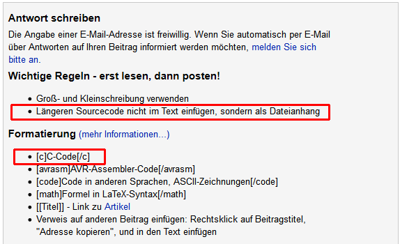

von Regeln Erklehrbehr (Gast)
hochsitzcola schrieb:
> Irgendwelche Ideen?
Zuerst sollte hochsitzcola mal lernen die Hinweise
a) zu lesen
b) zu verinnerlichen
c) anerkennen dass sie auch für ihn gelten
Diese Regeln sind für jeden der postet frei zugänglich.
Und ja, dein Sourcecode gehört zu den "längeren".
von hochsitzcola (Gast)
Danke Herr Lehrer, ich werd's mir merken! :-)
hochsitzcola
